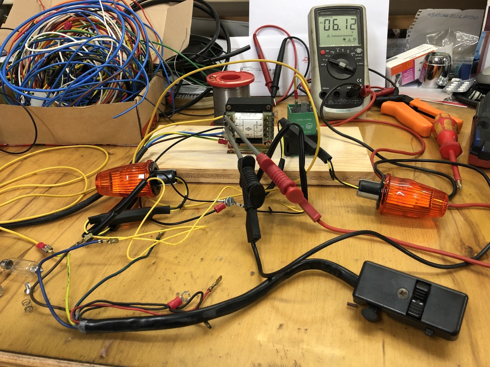

    Die Dinger funktionieren völlig problemlos an einer Wechselspannunganlage.
    Alles was sie brauchen, um mit Wechselspannung der Bordelektektrik klarzukommen, steckt unter dem Schrumpfschlauch.
    Bei mir laufen die problemlos in der entsprechenden Variante an der 6V Unterbrecherzündung in meiner Orange, sofern das originale grüne Wechselspannungsblinkrelais verbaut ist.
    Die Dinger sind extra dafür gebaut, um problemlos zu funktionieren an simplen Vespa-Limas.
    Natürlich könnt ihr euch auch mit Hilfsbatterien verkünsteln, wenn ihr wollt, aber völlig unnötig.

    RE: V50 Special orange, ich habe jetzt einen Schalter...
    So Mädels,
    mal so semiprofessionell verdrahtet und einigermaßen sicher durch den Heißkleber auf den Primäranschlüssen.
    Selbst den PE habe ich angeschlossen, wer weiß, für was diese "Special-Lima-Simulationsvorrichtung" noch gut ist.
    vespaonline.de/wsc/attachment/160837/
    Im Leerlauf habe ich knapp über 6 Volt Wechselspannung, wie man auf dem Multimeter sehen kann.
    Vom Trafo geht es direkt auf das Wechselstrom-Blinkrelais aus der Vespa und dann auf den alten Lichtschalter aus der Special.
    Dann auf…
