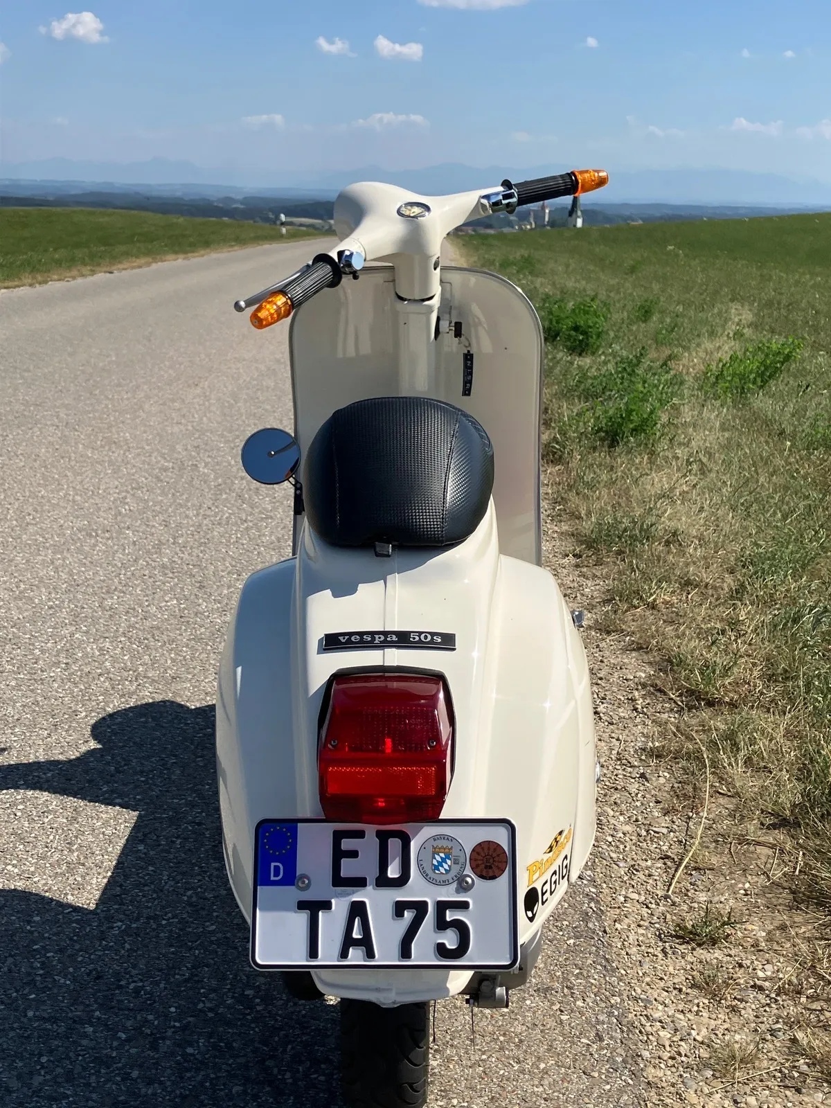

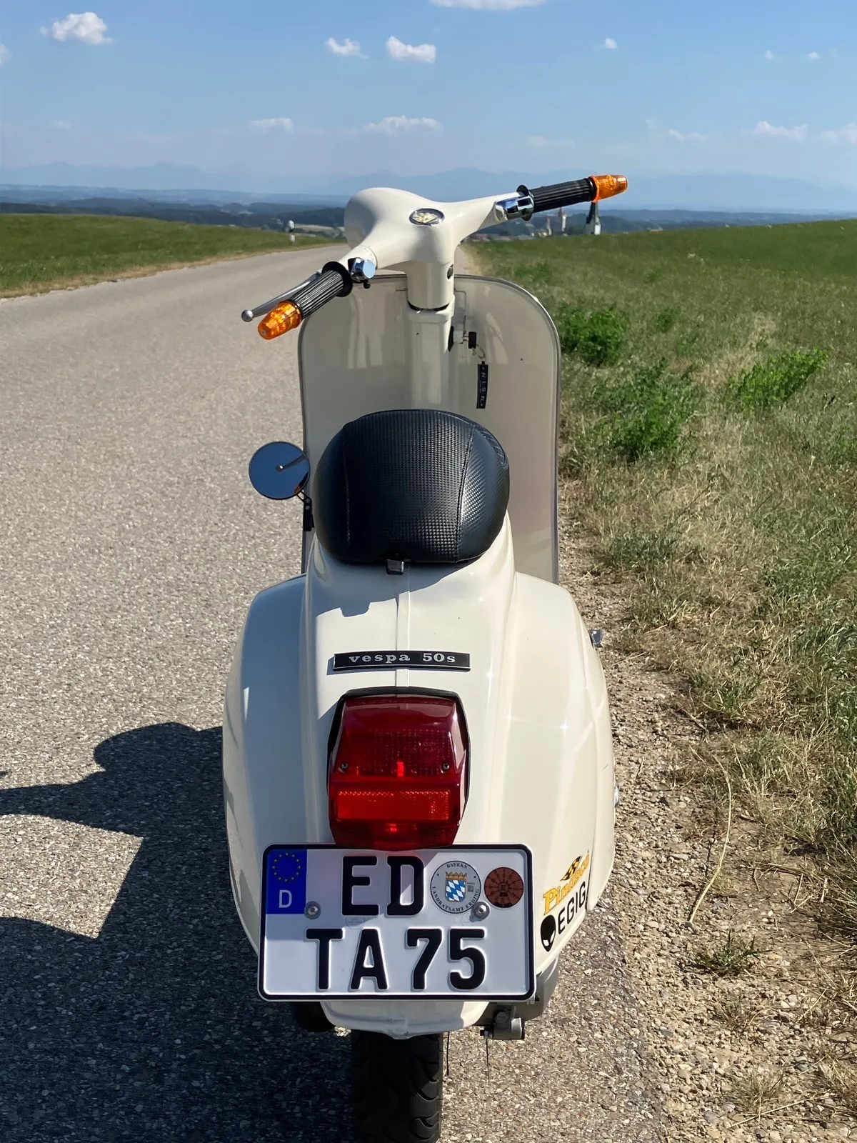

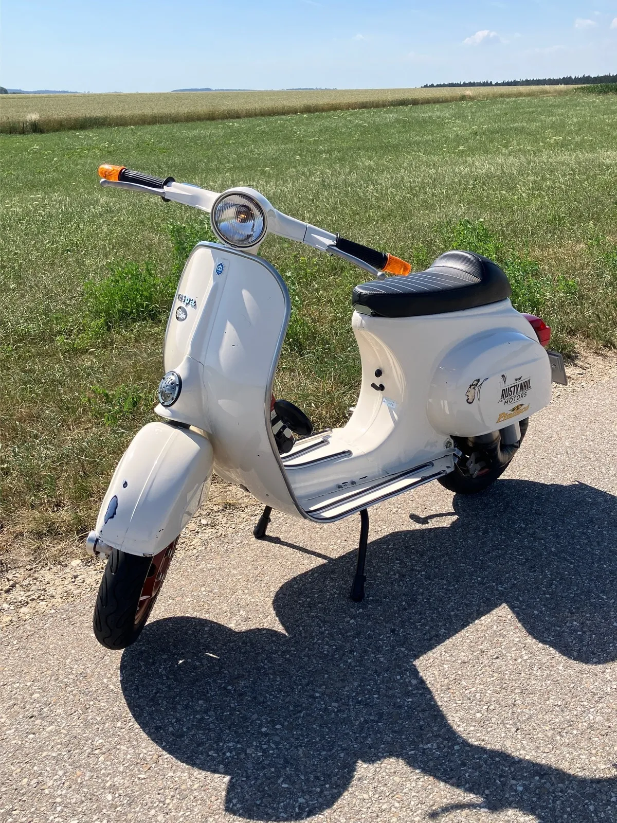

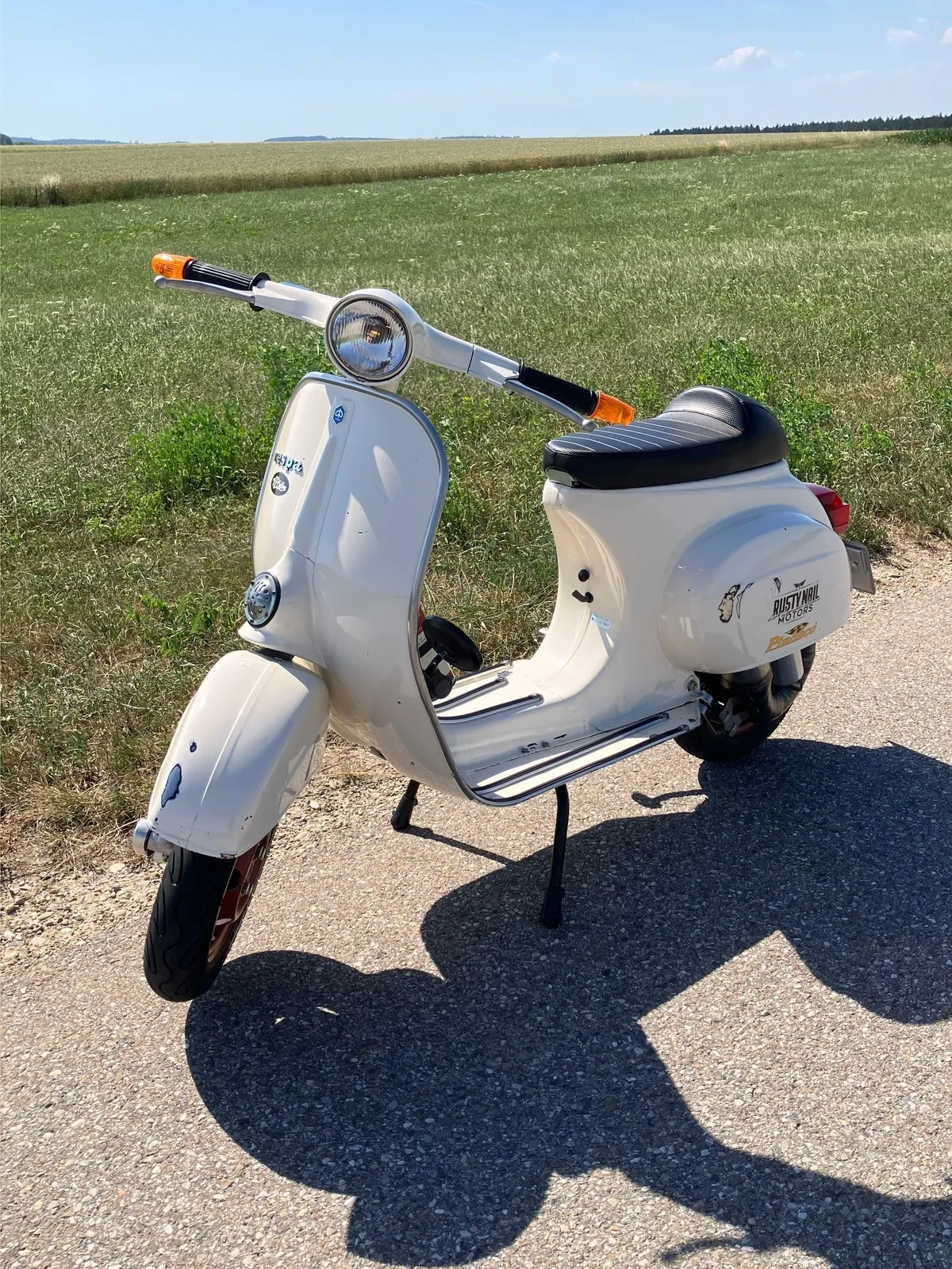

  • So, zugelassen ist die Kleine, Vergaser abgedüst, jetzt mal bei „normalen“ Temperaturen eine ausgiebige Tour drehen und dann zum Eintragen des EGIG-Auspuffs;
    Hab mir einen „hochwertigen“ Düsensatz bestellt, lt Düsenlehre passt jedoch bei keiner einzigen die eingeschlagene Größe 😵‍💫
    Gelandet bin ich dann bei HD 106, dass aber eher eine 109 ist.
