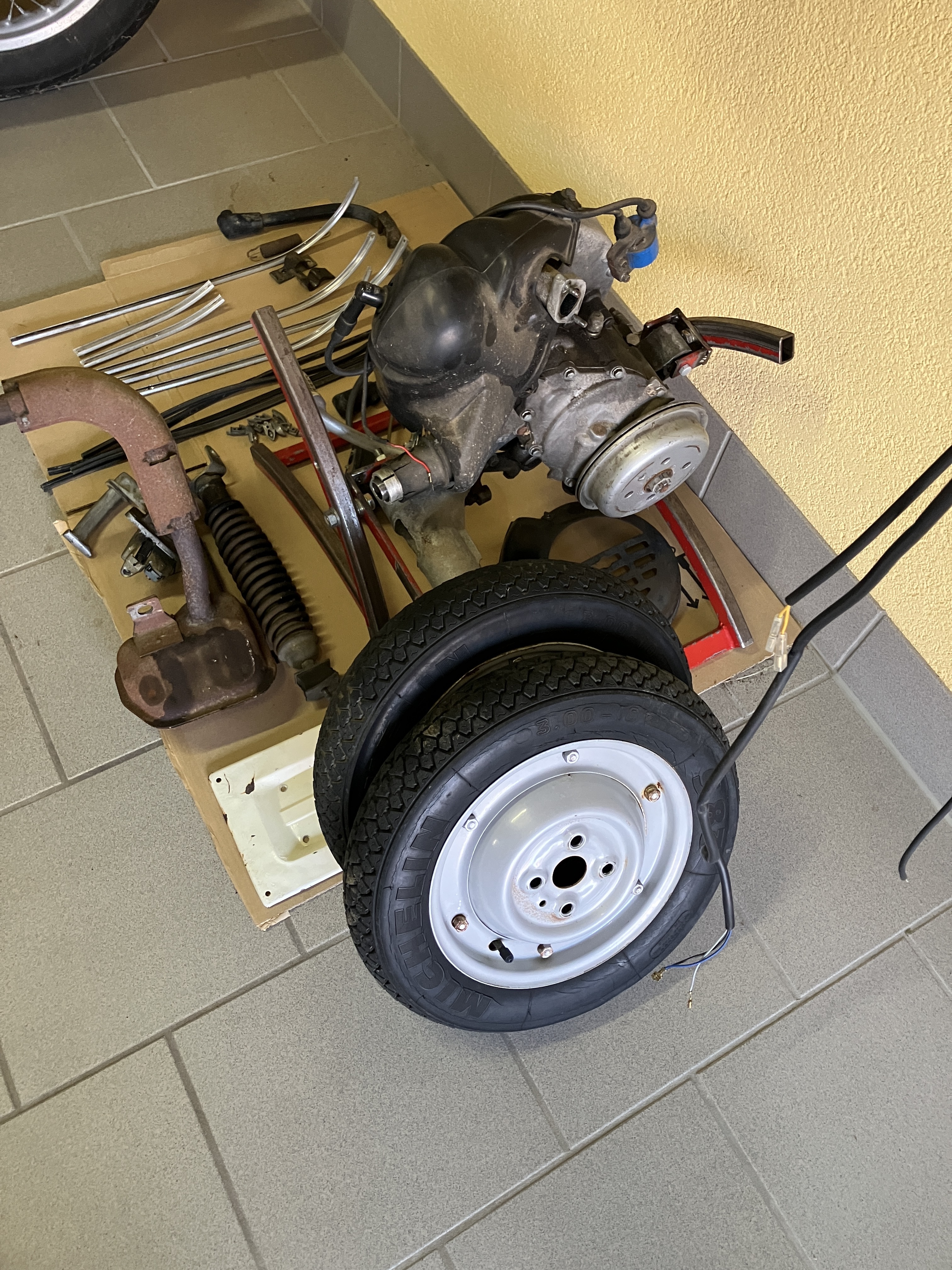

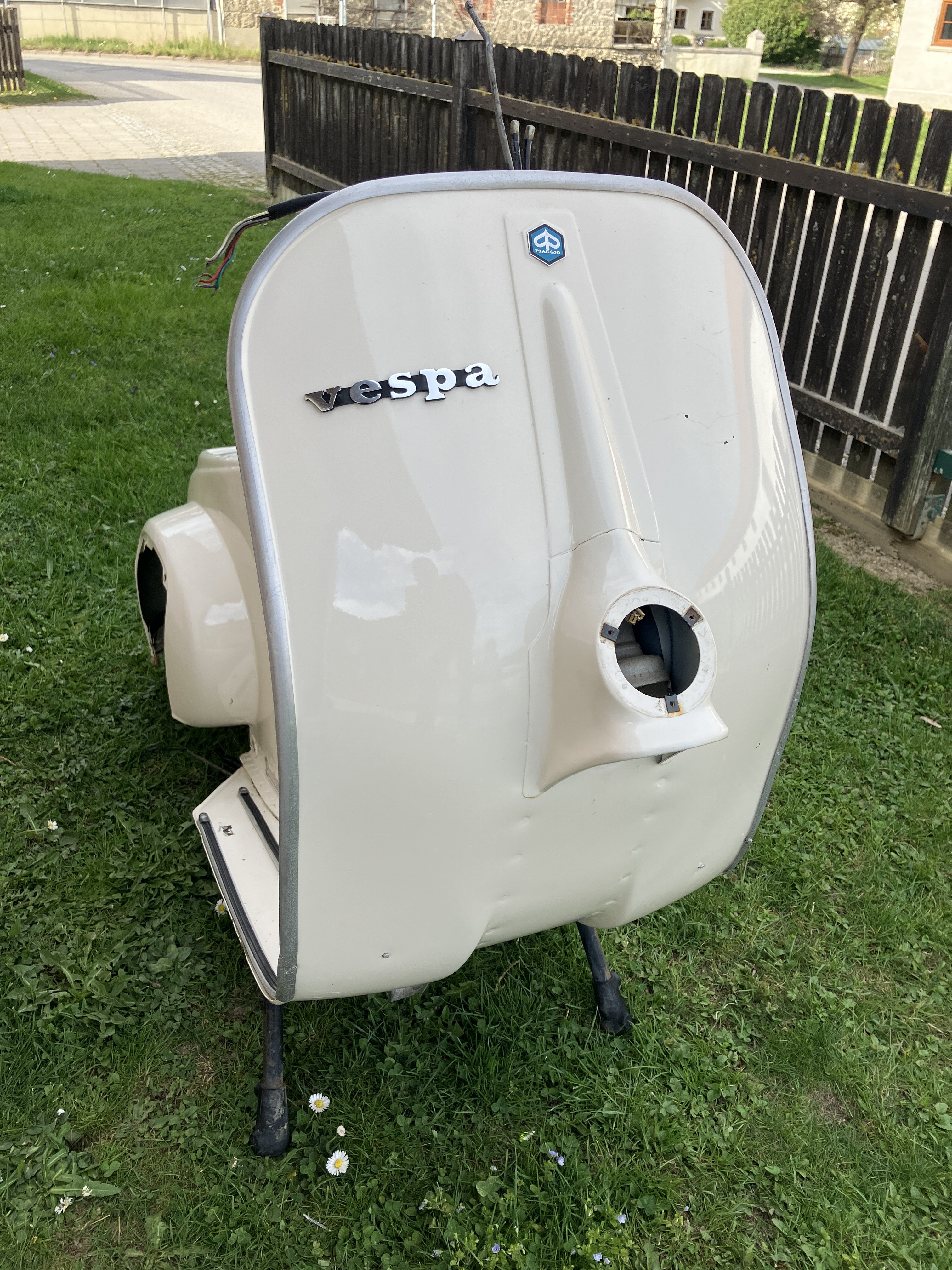

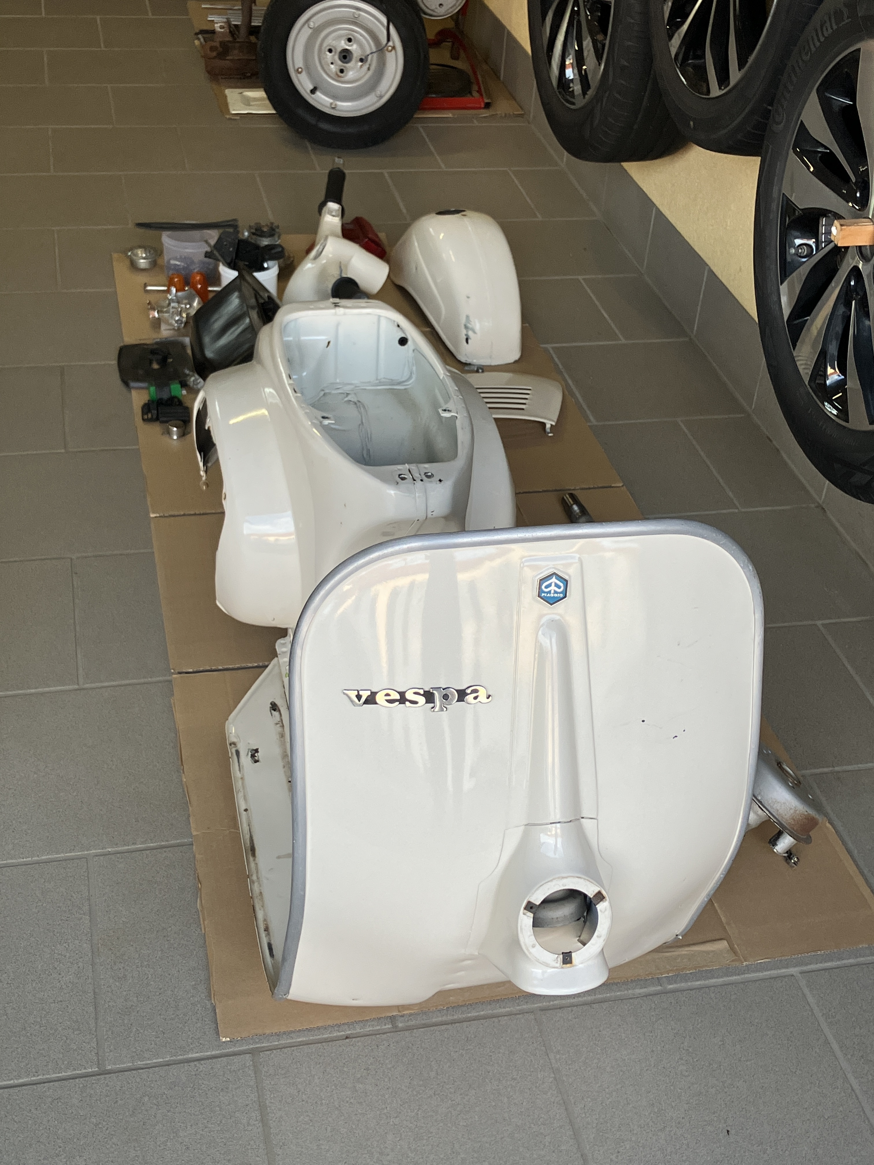

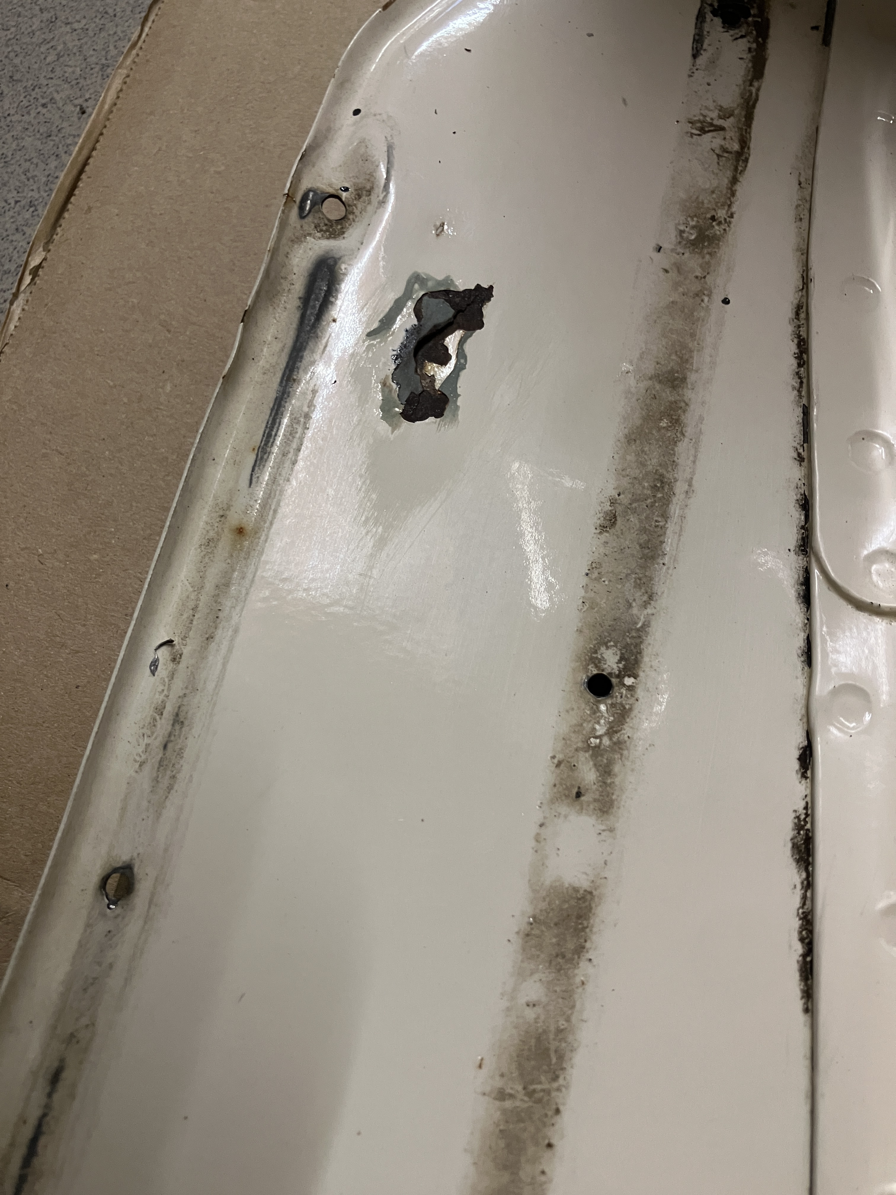

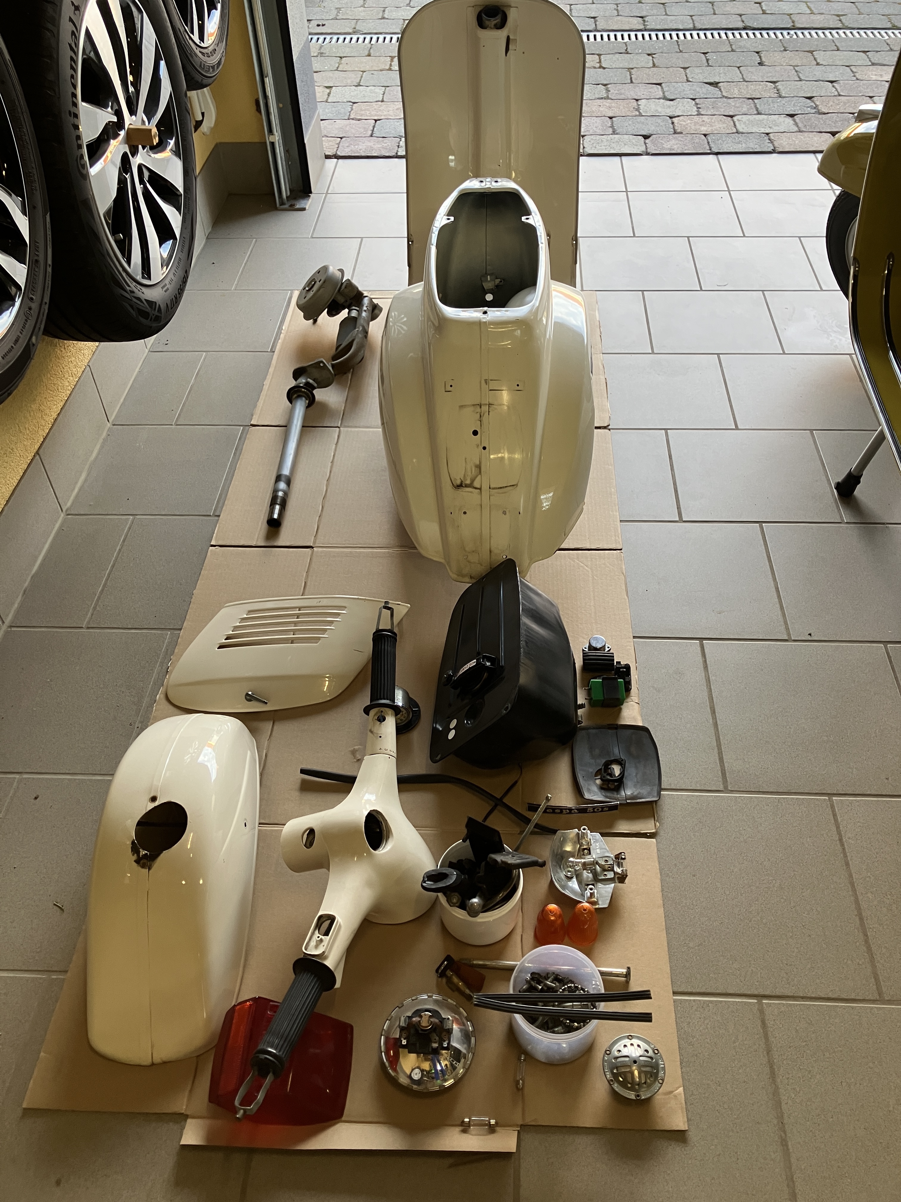

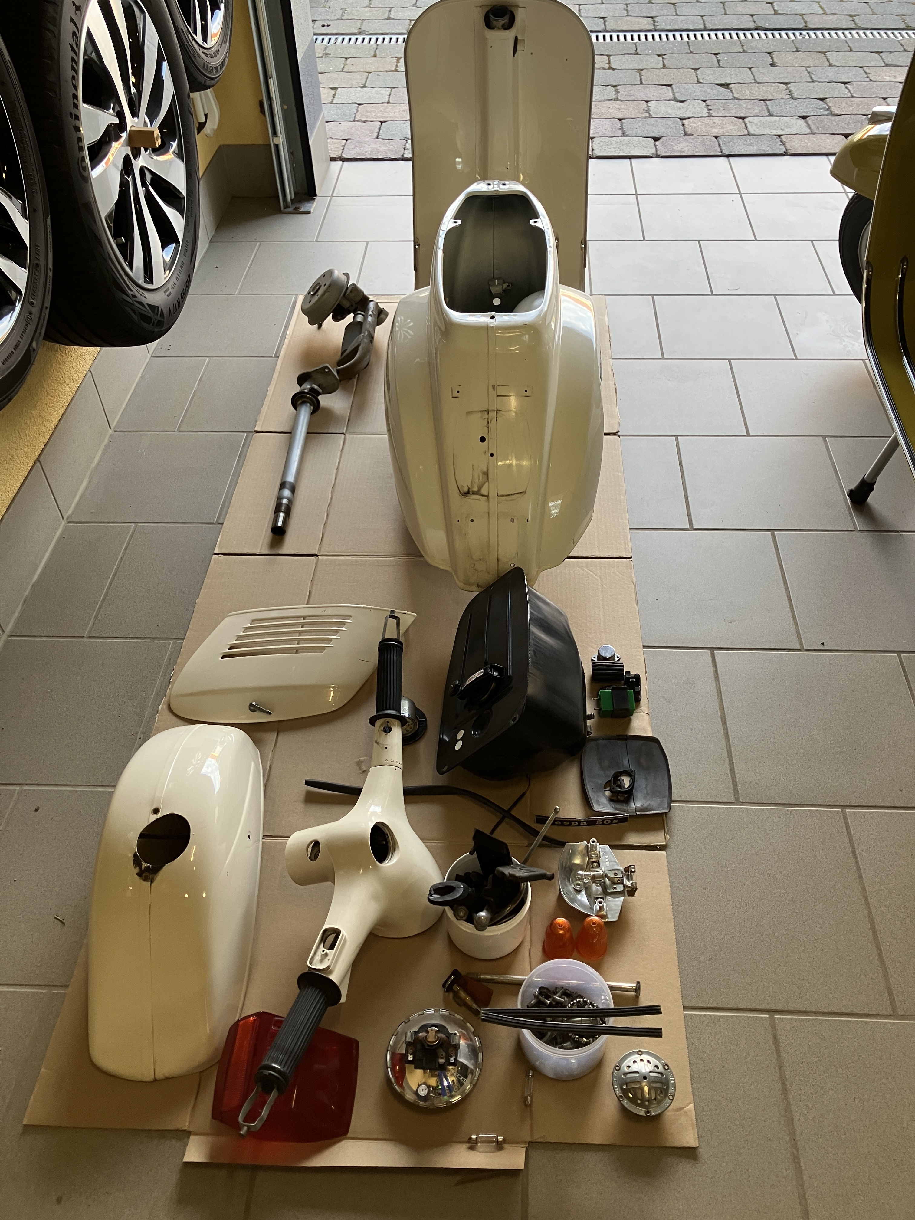

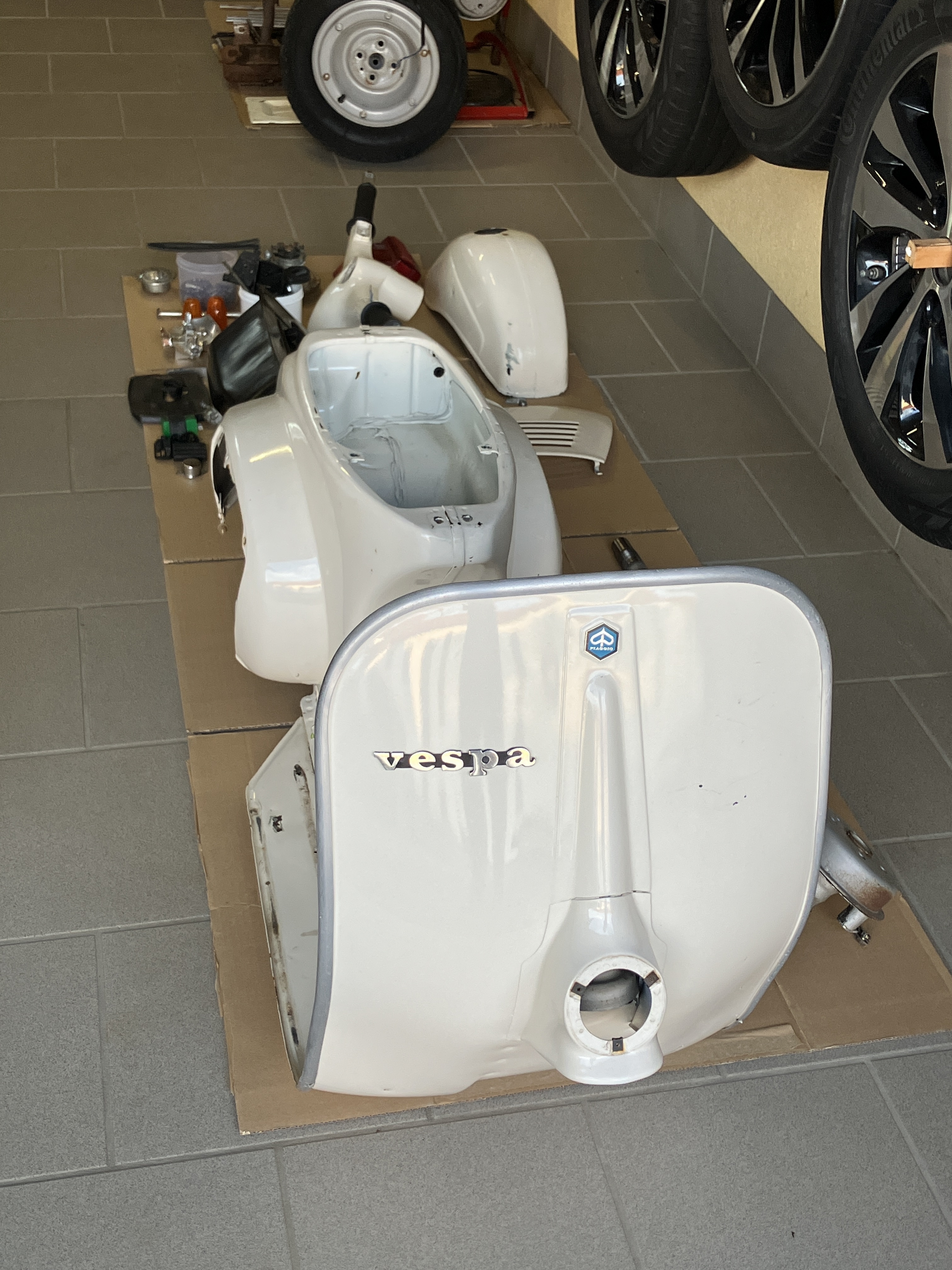

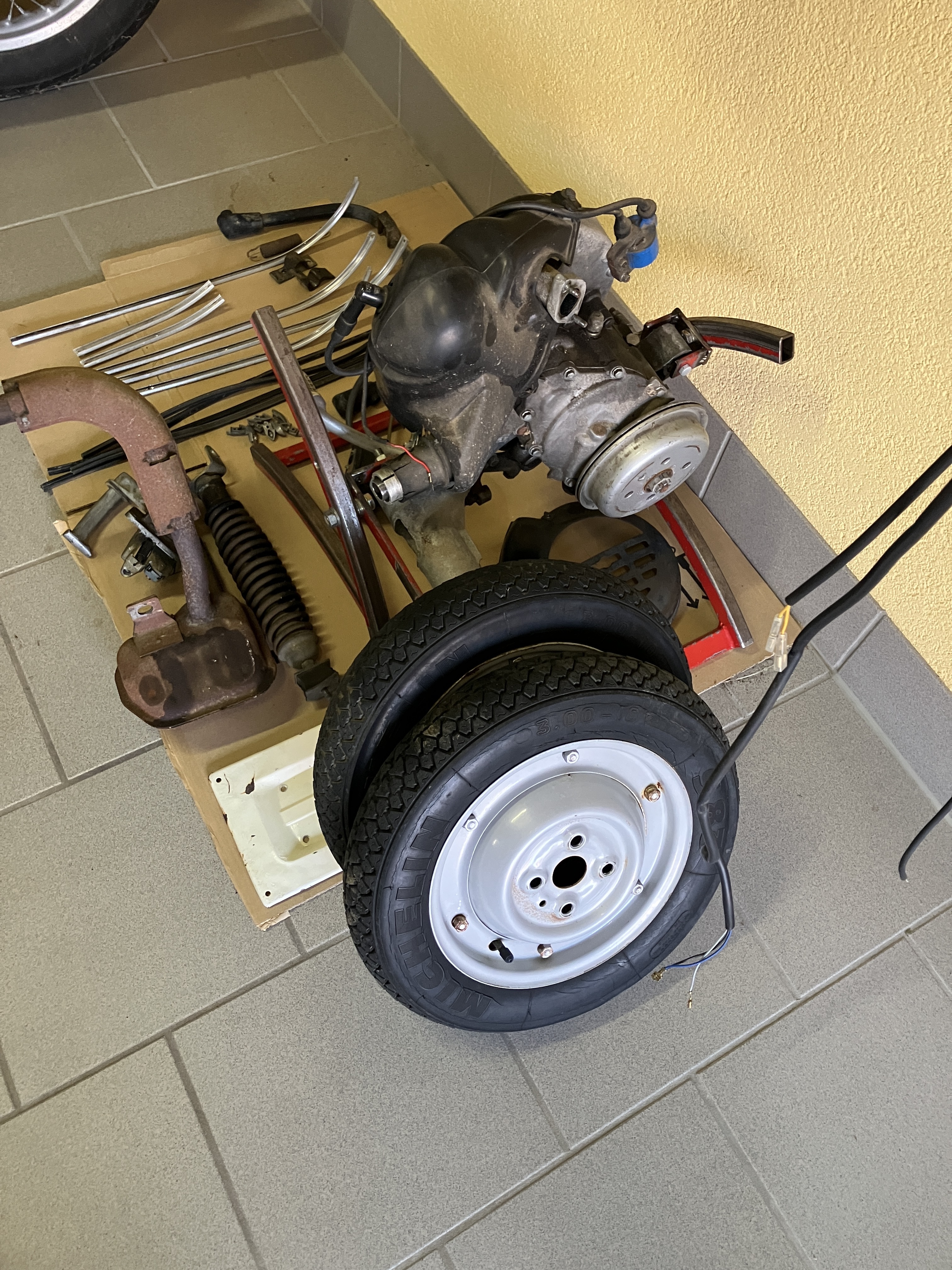

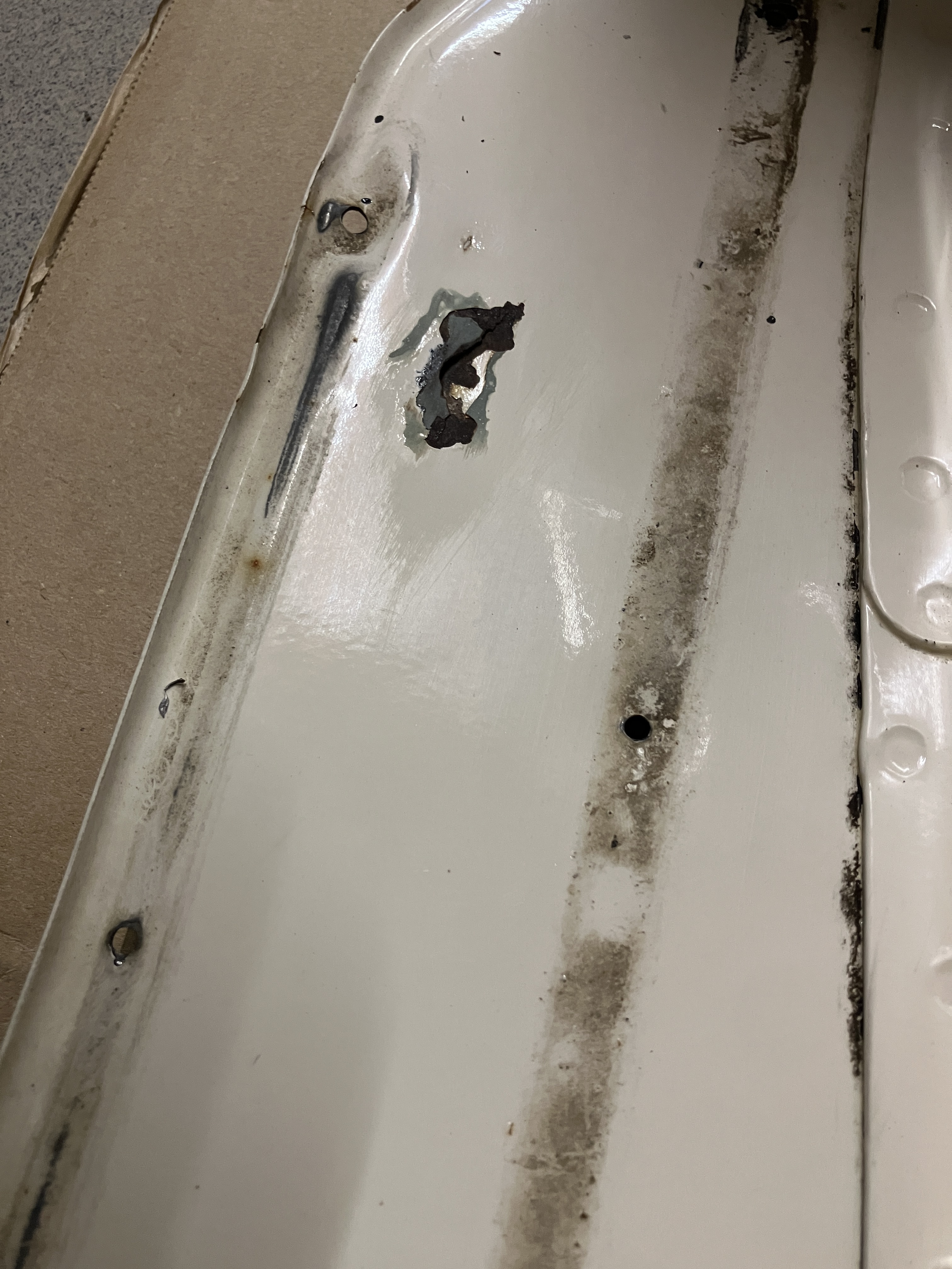

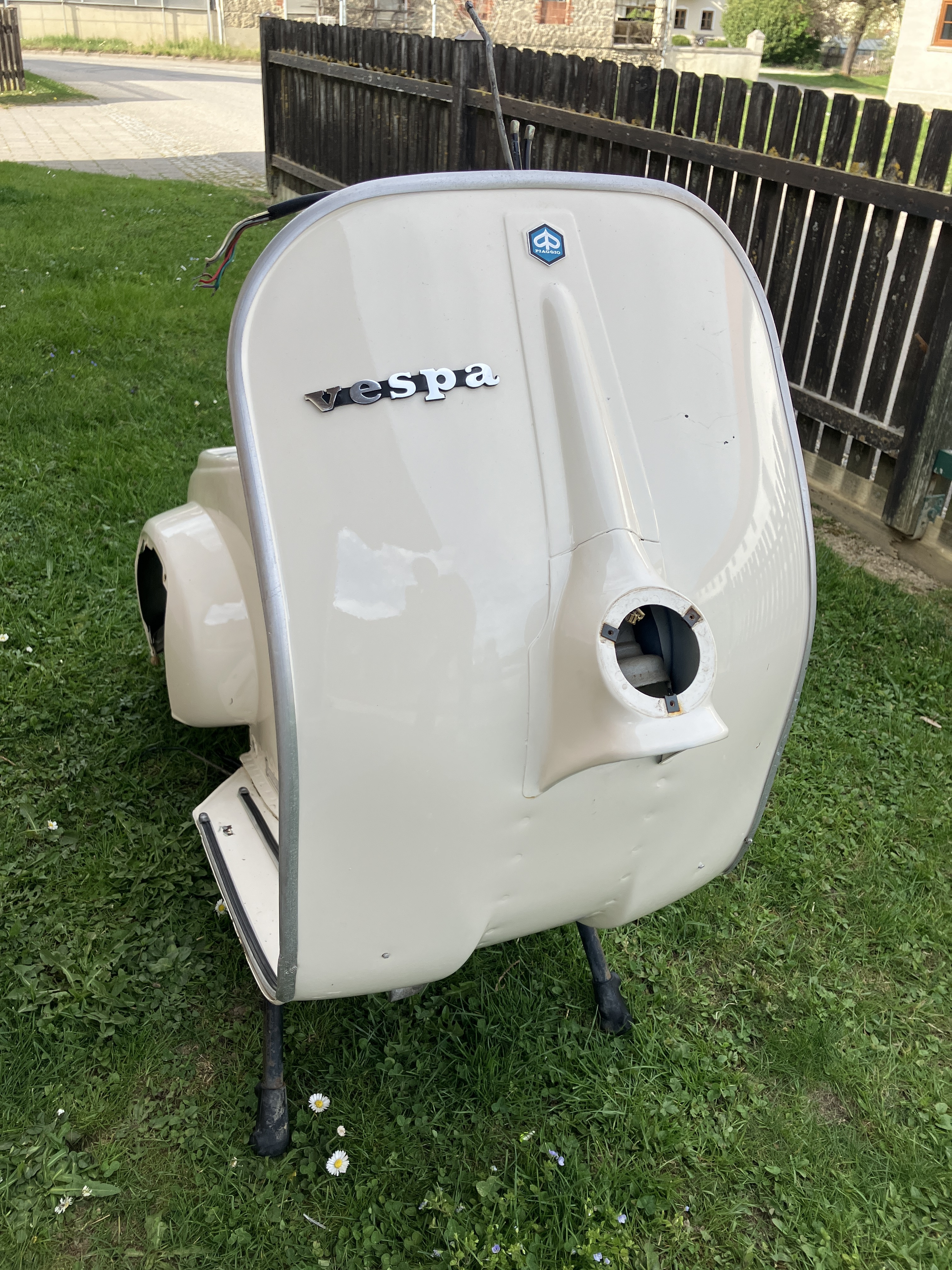

    Heute die kleine noch mehr oder weniger komplett zerlegt, die nächsten Tage wird gewaschen.
    Alles in allem eine sehr gute Substanz, auch wenn am Rahmen aufgrund eines vom Ständer beschädigtes Trittbrett geschweißt werden muss 😩

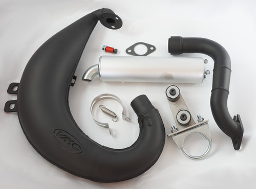

    Rennauspuff VMC Tork; für Vespa 90/​R/​SS/​100/​125/​PV/​ET3 | Der Vespaschieber
    Zum Verkauf steht hier ein Rennauspuff von VMC. Der „TORK“ hatte das Ziel dem beliebten PM40 Konkurrenz zu machen. -Mit Erfolg!Resonanzeinstieg bei 5000-5500…
    www.der-vespaschieber.de
    Was ist von dieser Beschreibung zu halten? Denke nicht, dass der auf einen 121 Pinasco vernünftig läuft.
    Besser wieder den Sip Road montieren!?
    Was meinen die Experten?
    Vielen Dank im Voraus

    • April 27, 2025 at 18:31
    Von den Steuerzeiten her müsste er eigentlich passen, Tom. Bekämst Du ihn eingetragen?

    • April 27, 2025 at 18:55
    Hallo Florian, danke schon mal für die Rückmeldung; das mit dem Eintragen wollte ich als nächstes abklären;
    Wenn nicht, dann wird’s halt wieder ein Sip Road.

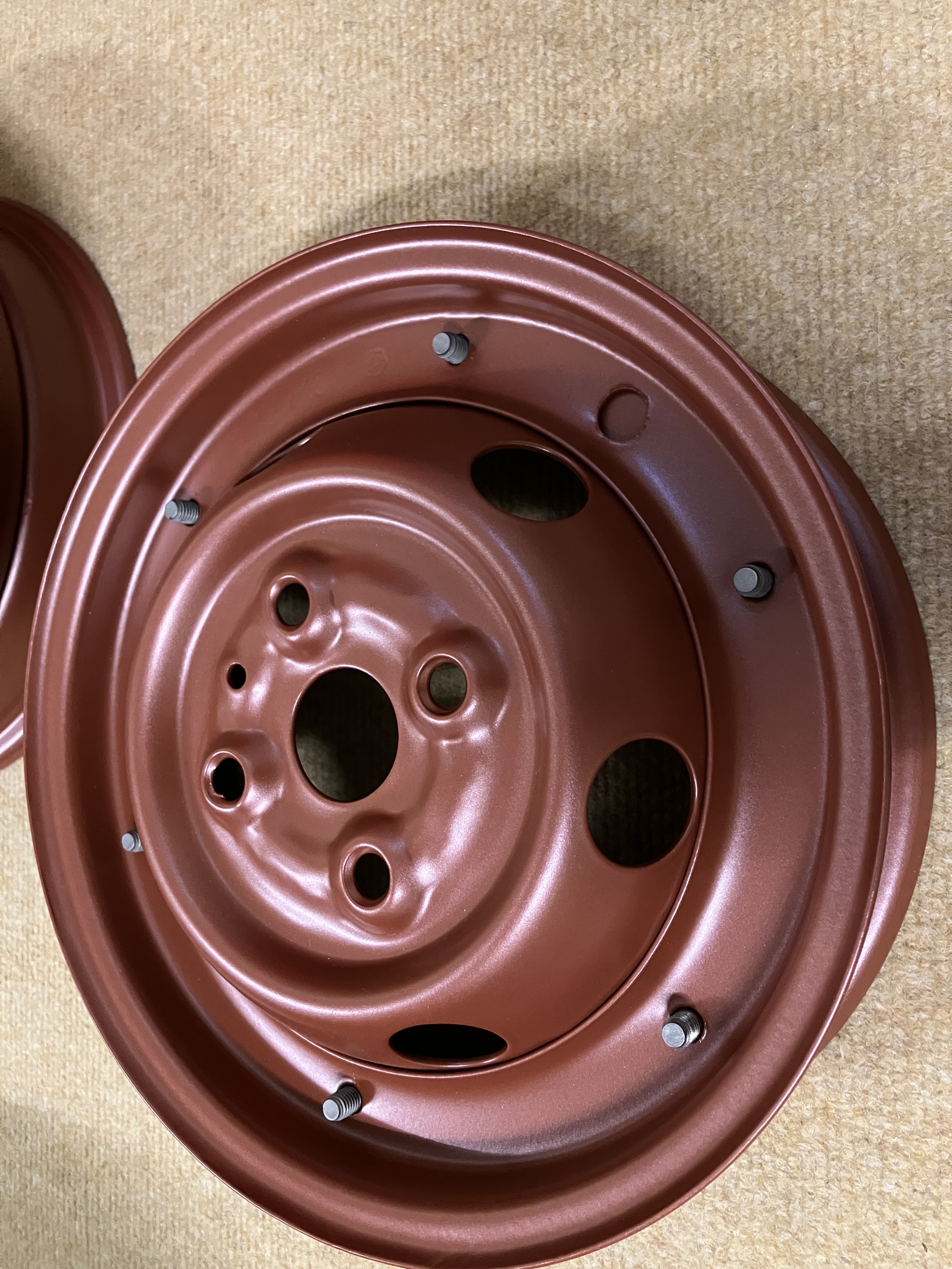

    • May 31, 2025 at 08:41
    Wird leider nicht eingetragen, daher bleibt es bei Sip Road.

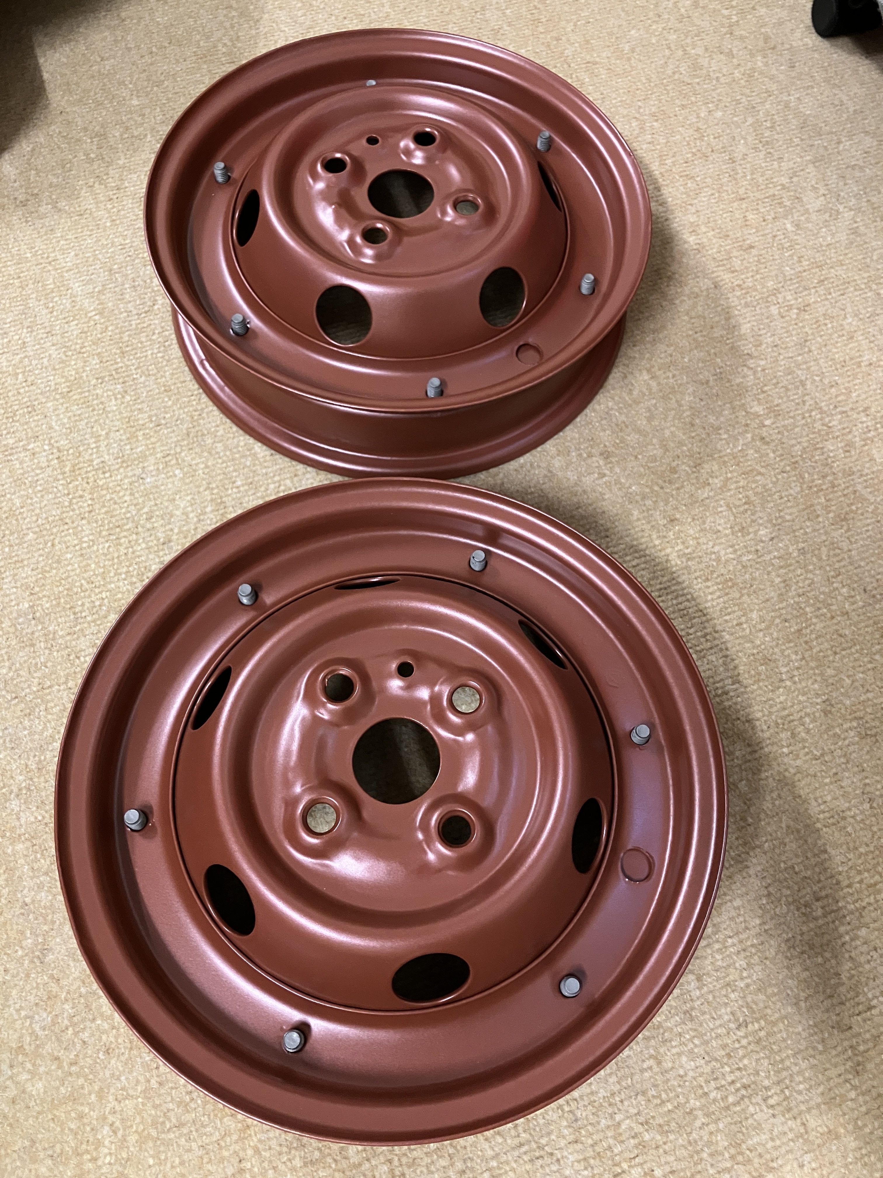

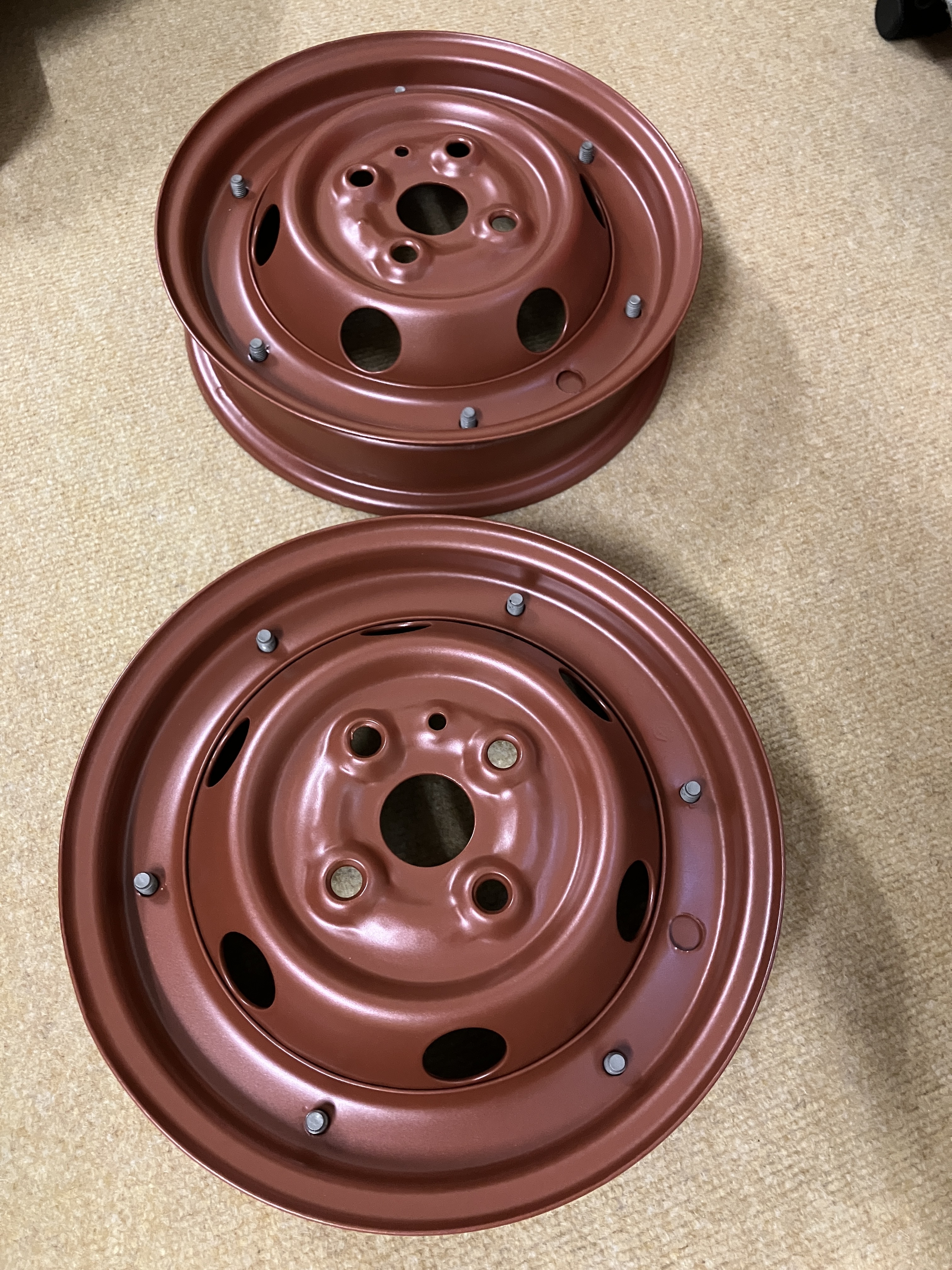

    Felgen gebohrt, diesmal nur 6 Löcher, und in kupfer-metallic gepulvert.
    Passt gut zum cremefarbenen O-Lack.
