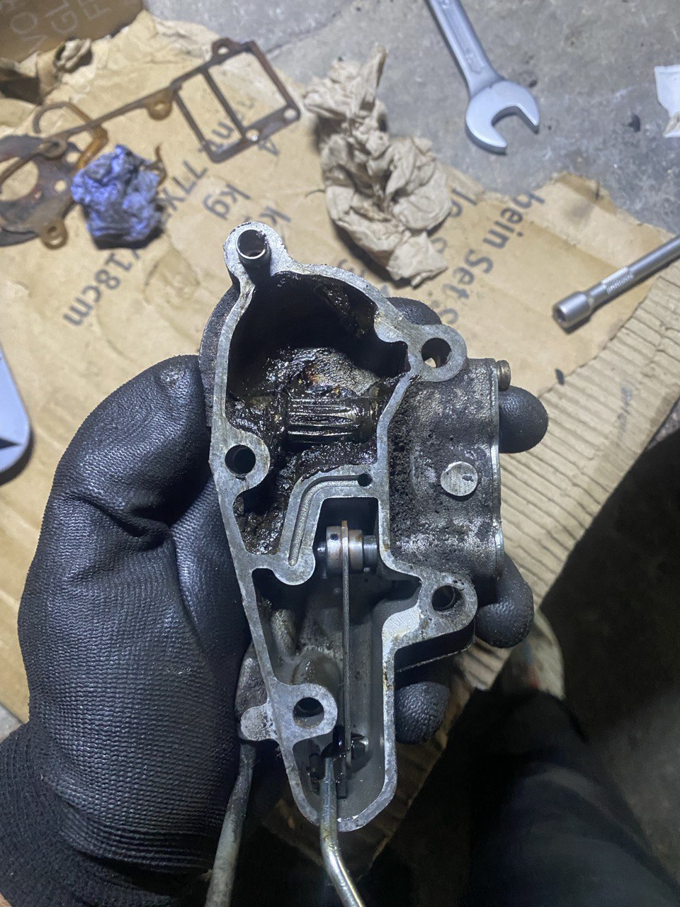

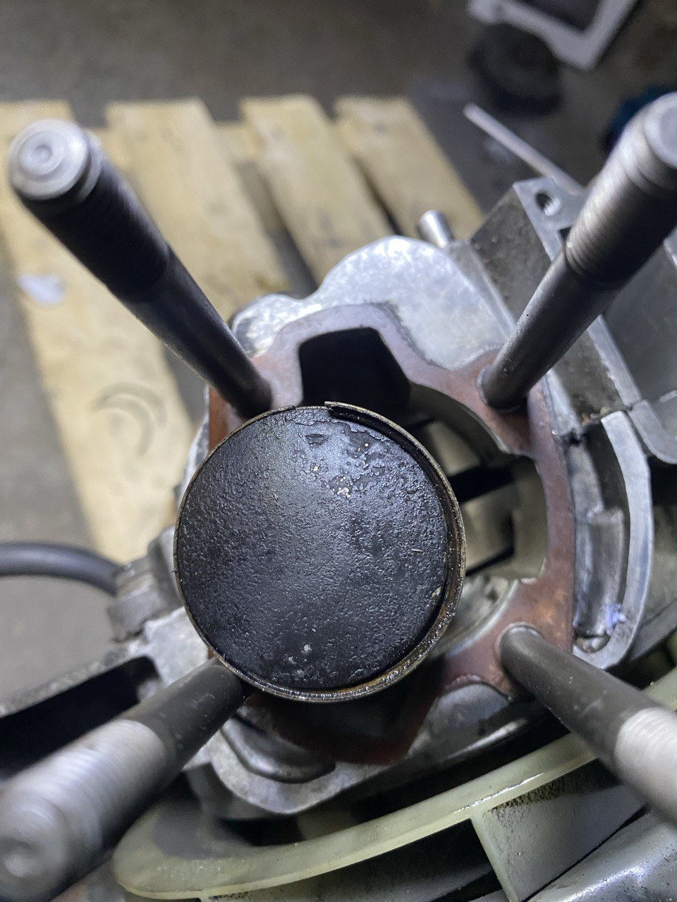

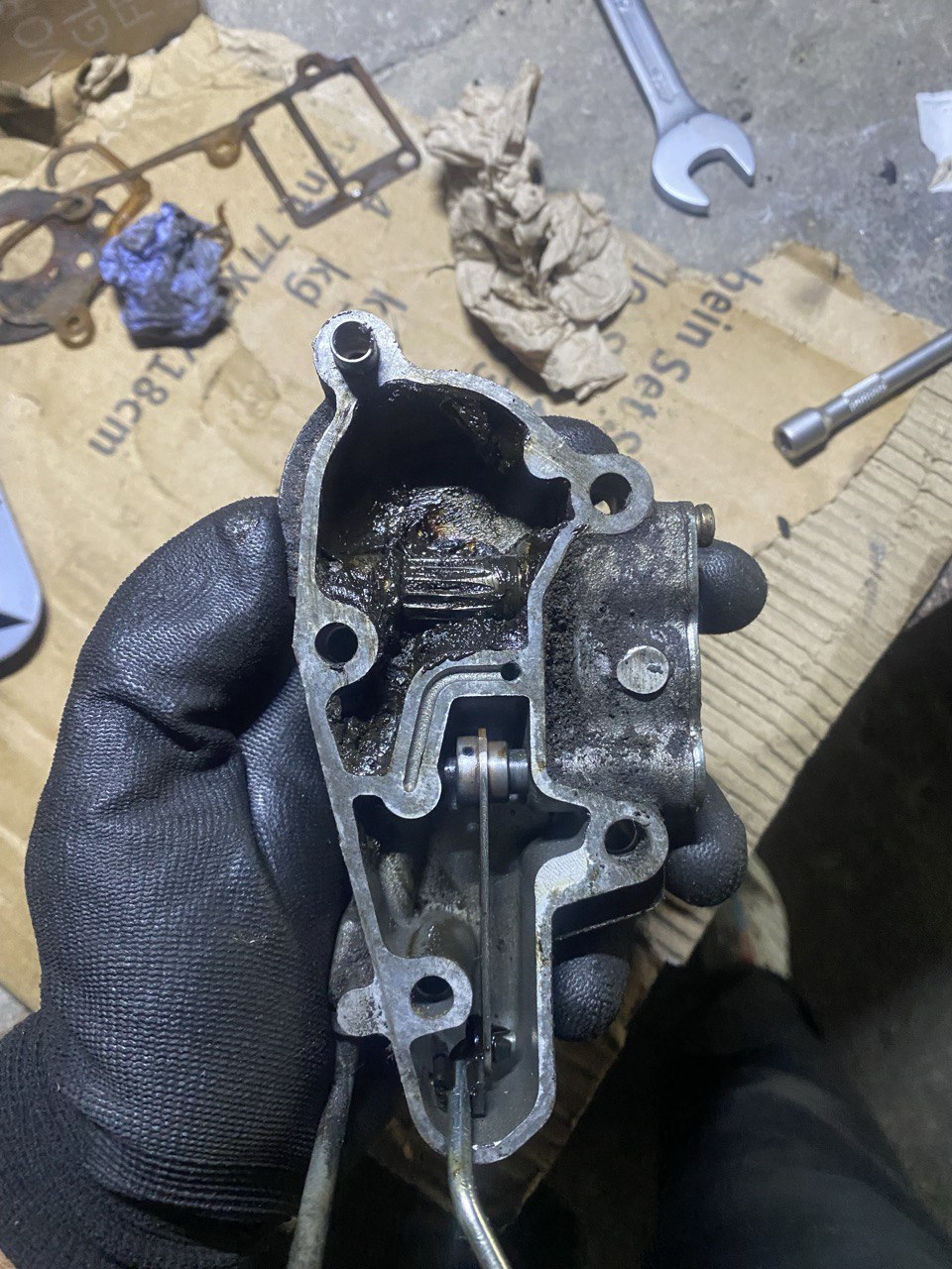

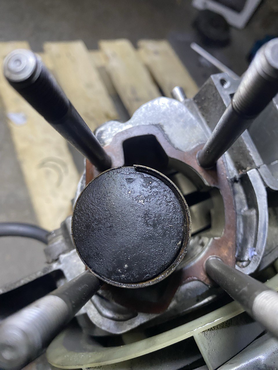

    So, heute konnte ich mal ein wenig weitermachen.
    Zum Kolben: Dass der Kolbenring da so komisch zu sehen ist war Absicht. Ich weiß, dass das so nicht gehört :D
    Aber die Verkokung ist schon übel. Kann ich da irgendwas gegen machen? Am liebsten würde ich den Kolben ausbauen und chemisch reinigen, wenn es da etwas gibt.
    Zur Ölpumpe: Ist das normal, dass das Fett da drin so schwarz ist? Und zoll ich da neues Lagerfett reinmachen?

      • 40

    • July 6, 2025 at 18:36
    Kolben entweder in Diesel einlegen und mit Pinsel arbeiten, oder (Vorsicht, nicht zu lange einwirken lassen!) Backofenspray

    • July 7, 2025 at 11:53
    Wir sprechen von nicht guter Kompression - und dazu sagt das Foto nichts aus, da es nur die Kohle auf dem Kolbenboden zeigt.
    Wichtiger wären die Ringnuten - aber der sichtbare obere Ring scheint gängig zu sein.

    • July 7, 2025 at 12:01
    Die Ringnuten sind wirklich dreckig und der untere Ring lies sich schwer bewegen.
    Ich bau den Kolben die Tage aus, reinige ihn und dann bau ich die neuen Ringe ein. Bericht folgt

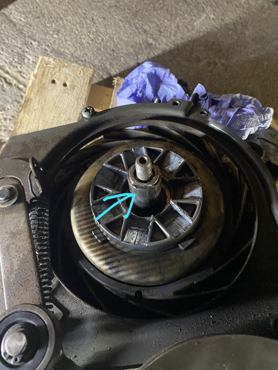

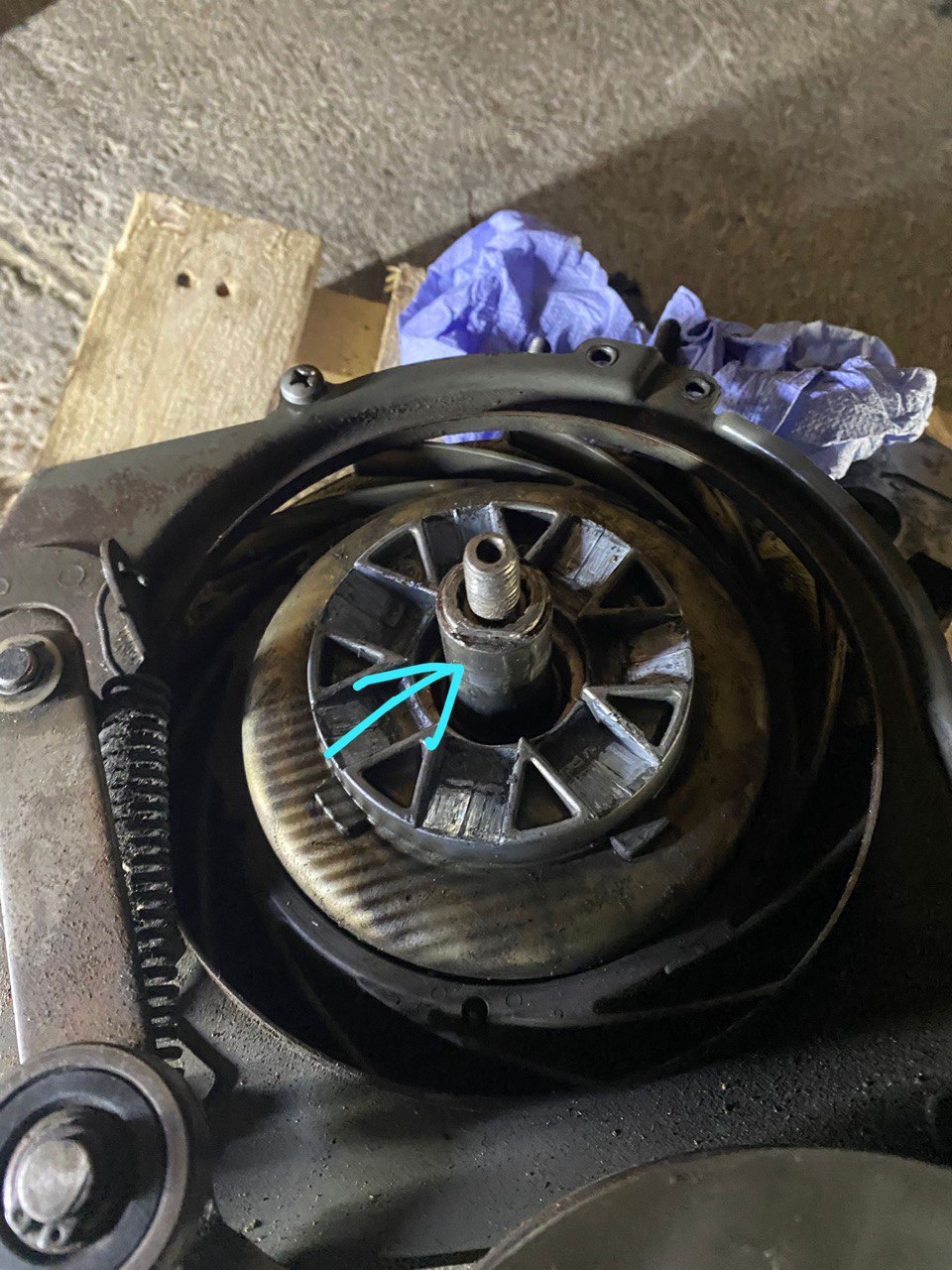

    Mensch, ich hab euch aber warten lassen. Gottseidank hat sich euch neues Problem aufgetan! Juhu!!!!
    Die Zündgrundplatte hat irgendein Problem: Der Funke ist extrem schwach und ich hab die Kabel auch mal durchgemessen. Irgendeine Kombi (Ich glaube von Weiß auf Masse) hatte genau 1 Ohm. Das kann ja nicht passen.
    Demenstprechend muss ich an das Zündgrundplatte ran. Problem ist nur: Die Nabe auf der Kurbelwelle (Blauer Pfeil) will einfach nicht abgehen. Bombenfest das Teil.
    Habt ihr irgendwelche Tipps oder Ideen?

    • July 19, 2025 at 23:47
    Prüf bitte mal den Schaltplan. Weiß ist soweit ich weiß :) Masse für die CDI und muss somit gegen Masse irgendwas zwischen 0.2 und 1 Ohm zeigen. Alles andere wäre falsch.

    • July 20, 2025 at 00:16
    Danke für den Hinweis! Mach ich.
    Hast du auch einen Tipp wegen der Nabe?

    • July 20, 2025 at 09:16
    Moin.
    Das auf der Kurbelwelle ist nur eine Hülse.
    Mach sie ordentlich warm und ziehe sie mit einer Zange runter.
    Weiß ist Masse.
    Was ergaben denn die anderen Kombinationen?
    Weiß auf rot und auf Grün?
    Messen und Funktion ist dann wieder was anderes.
    Die Werte bringen natürlich Anhaltspunkte ob was ist.
    Gruß Mario

    • July 20, 2025 at 17:28
    Moin,
    danke für deinen Tipp, Mario. Ich werde das versuchen sobald ich wieder Zeit habe.
    Aktuelle Werte:
    IstSoll
    Rot - Weiß850 Ω?
    Rot - Grün1350 Ω?
    Grün - Weiß500 Ω?
    Liebe Grüße aus Hamburg
    Phil
  • Egal106s16
    804
    10,114
    1,835
    01662
    • July 20, 2025 at 17:39
    Rot Weiß unplausibel. Soll 94-107
    Grün Weiß theoretisch OK . Soll 470-530
    Das andere wird nicht gemessen da es nicht verbunden ist.
    Rot Pickup
    Grün Erregerspule
    Weiß Masse
