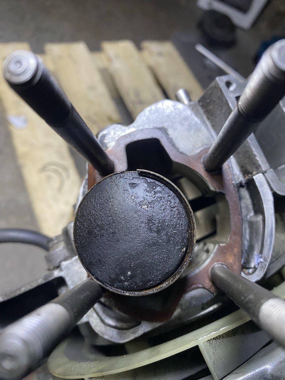

  • So, heute konnte ich mal ein wenig weitermachen.
    Zum Kolben: Dass der Kolbenring da so komisch zu sehen ist war Absicht. Ich weiß, dass das so nicht gehört :D
    Aber die Verkokung ist schon übel. Kann ich da irgendwas gegen machen? Am liebsten würde ich den Kolben ausbauen und chemisch reinigen, wenn es da etwas gibt.

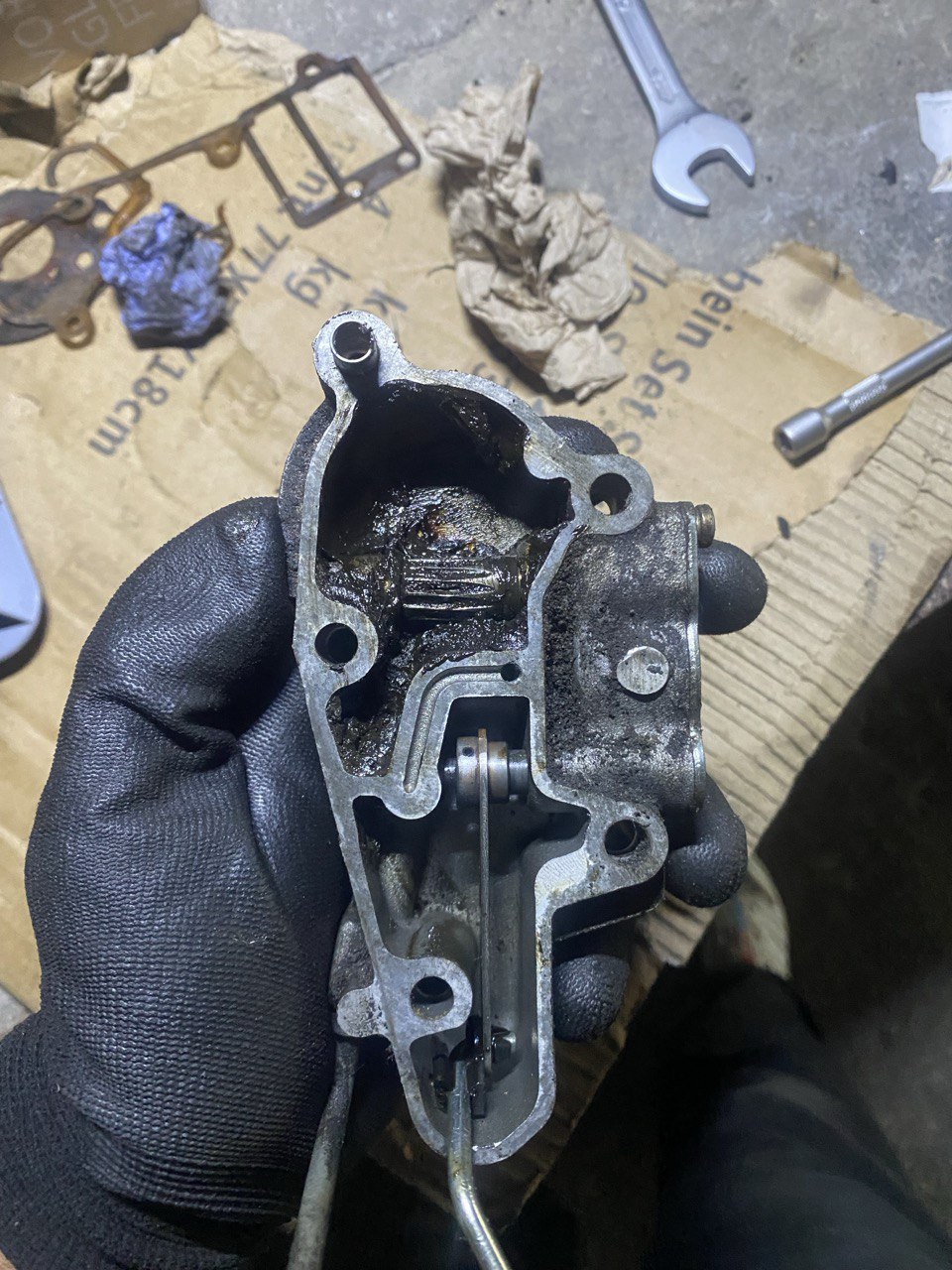

    Zur Ölpumpe: Ist das normal, dass das Fett da drin so schwarz ist? Und zoll ich da neues Lagerfett reinmachen?
  • Wir sprechen von nicht guter Kompression - und dazu sagt das Foto nichts aus, da es nur die Kohle auf dem Kolbenboden zeigt.
    Wichtiger wären die Ringnuten - aber der sichtbare obere Ring scheint gängig zu sein.
  • Die Ringnuten sind wirklich dreckig und der untere Ring lies sich schwer bewegen.
    Ich bau den Kolben die Tage aus, reinige ihn und dann bau ich die neuen Ringe ein. Bericht folgt

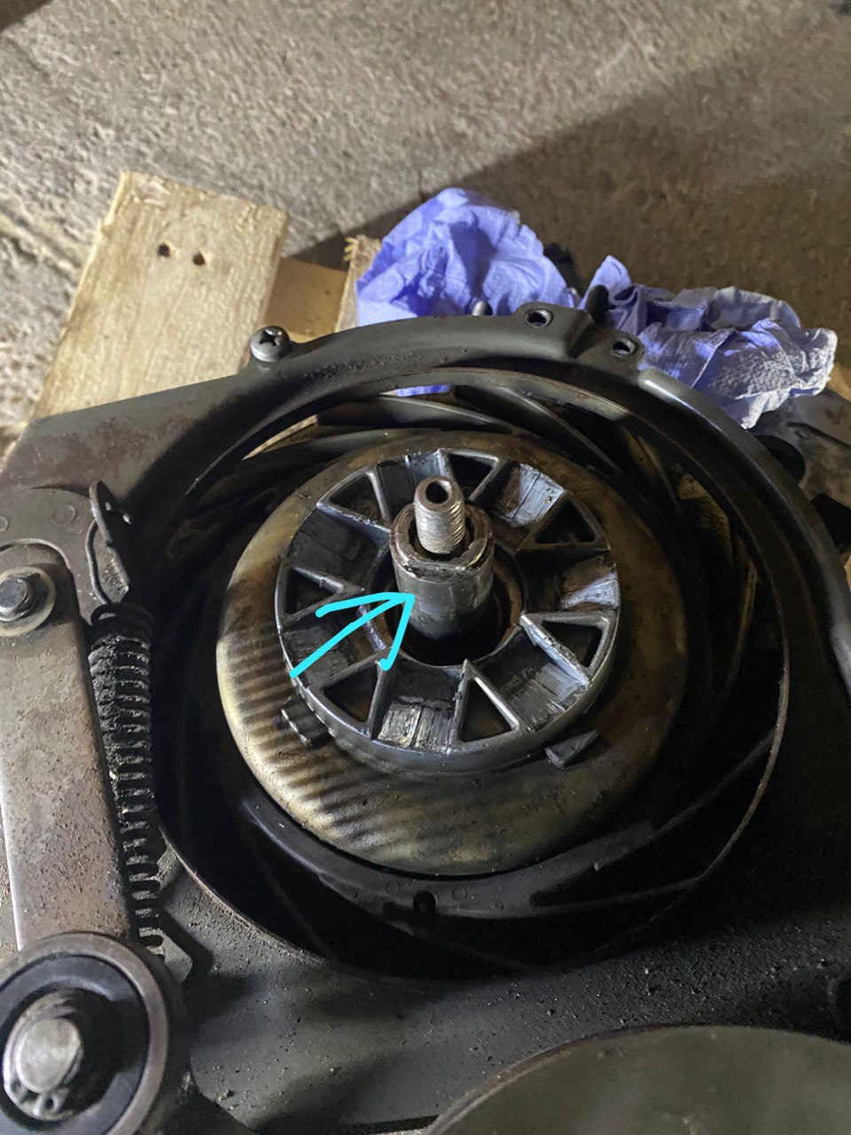

  • Mensch, ich hab euch aber warten lassen. Gottseidank hat sich euch neues Problem aufgetan! Juhu!!!!
    Die Zündgrundplatte hat irgendein Problem: Der Funke ist extrem schwach und ich hab die Kabel auch mal durchgemessen. Irgendeine Kombi (Ich glaube von Weiß auf Masse) hatte genau 1 Ohm. Das kann ja nicht passen.
    Demenstprechend muss ich an das Zündgrundplatte ran. Problem ist nur: Die Nabe auf der Kurbelwelle (Blauer Pfeil) will einfach nicht abgehen. Bombenfest das Teil.
    Habt ihr irgendwelche Tipps oder Ideen?
  • Moin.
    Das auf der Kurbelwelle ist nur eine Hülse.
    Mach sie ordentlich warm und ziehe sie mit einer Zange runter.
    Weiß ist Masse.
    Was ergaben denn die anderen Kombinationen?
    Weiß auf rot und auf Grün?
    Messen und Funktion ist dann wieder was anderes.
    Die Werte bringen natürlich Anhaltspunkte ob was ist.
    Gruß Mario
