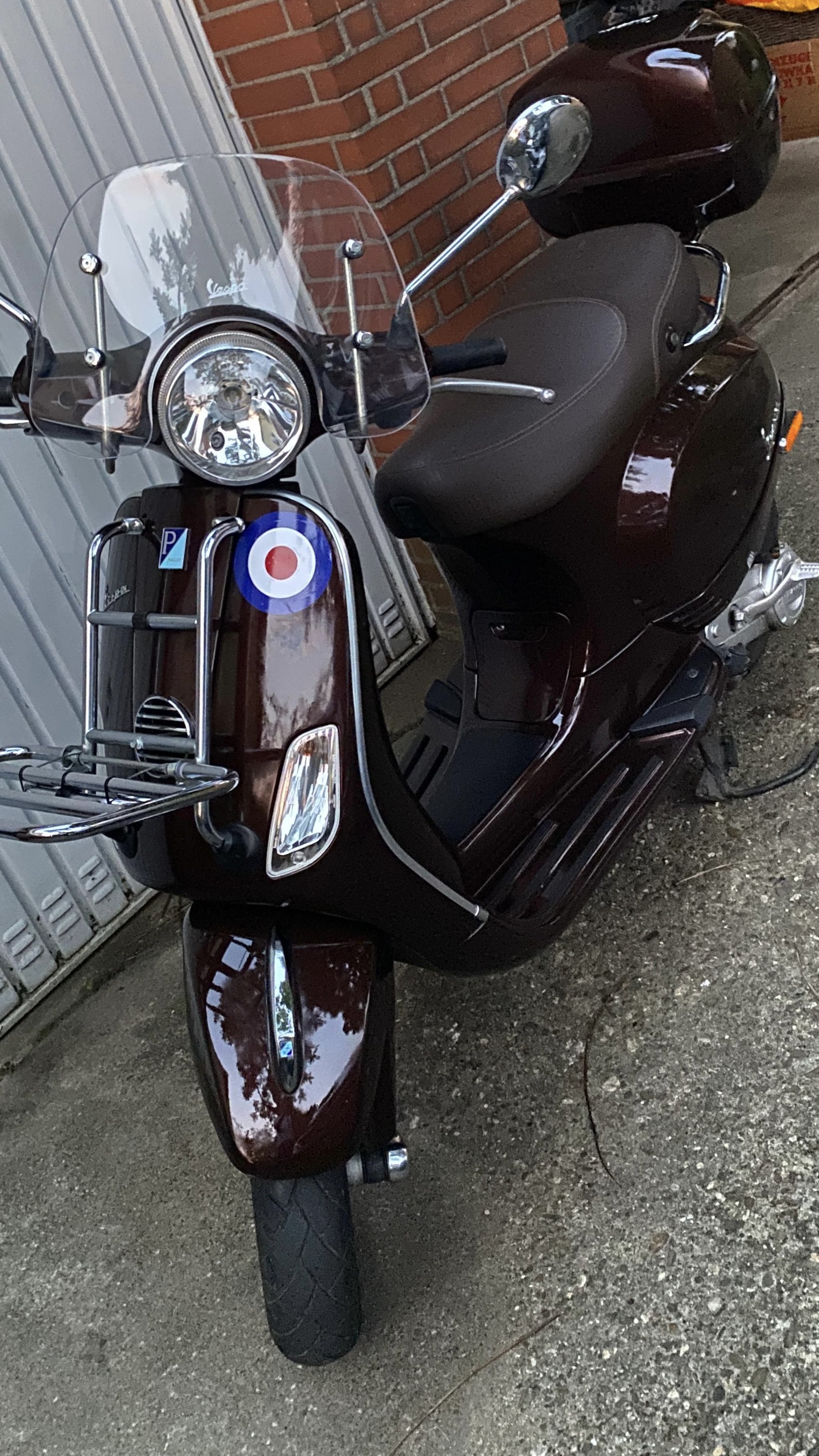

    ich bin neu hier und hoffe, dass ich mit meinem Anliegen hier ein wenig Klarheit bekomme.
    Wir haben uns am Freitag eine Vespa Touring LX50 4V zugelegt. Erstzulassung war im Jahre 2010 und die Maschine hat 1900Km gelaufen. Sie stand immer in der Garage und war top gepflegt. Wir sind am Freitag und Samstag ca. 50Km gecruist und meine Frau hat später noch ein wenig nachgetankt. Dabei ist ihr das Misgeschick passiert, dass ein wenig Sprit übergelaufen ist. Wir haben alles gereinigt (außerhalb/oberflächlich). Heute wollte ich mit der Vespa zum Stadion und nach 2Km ging sie ohne Vorwarnung an einer Ampel aus. Ich habe versucht sie zu starten inkl. Kick allerdings ohne den gewünschten Erfolg. Es roch sehr nach Benzin und mir ist später aufgefallen, dass aus der schwarzen Luftfilter Box tropfte (Benzin). Wir haben den ADAC angerufen aber er sagte nur, dass die Maschine in die Werkstatt muss und es wohl "der Vergaser" ist.
    Hat jemand Erfahrung mit diesem blöden Misgeschick?
    Vielen Dank und einen schönen Sonntag!
