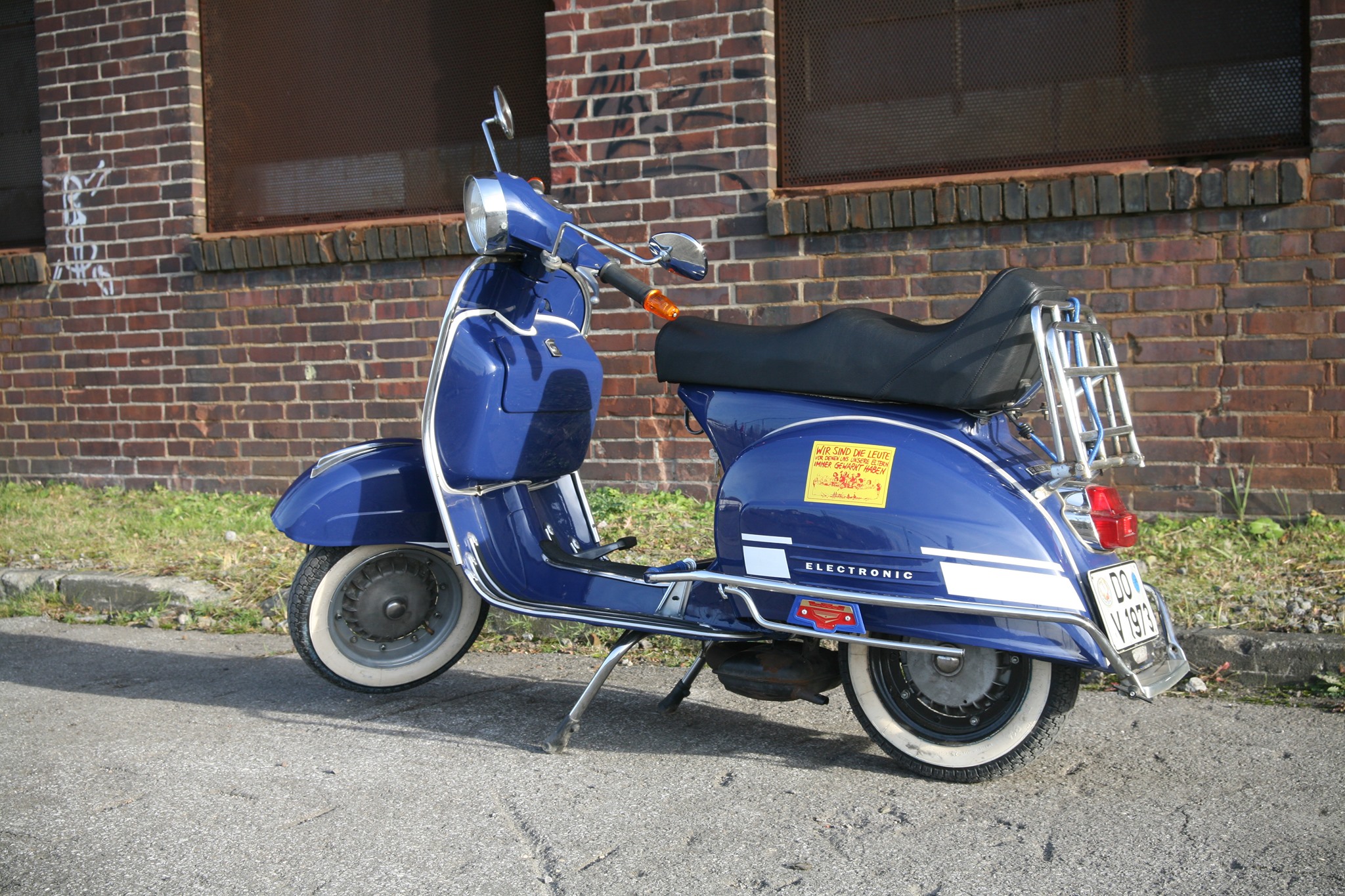

    Hi Vespisti,
    meine aus väterlichem Erstbesitz stammende 73er Rally namens Emma streikt aktuell. Offenbar habe ich sie mit zu altem Zweitaktöl überfordert.
    Das Gemisch im Tank habe ich ausgetauscht, die Düsen im Vergaser habe ich durchgeblasen. Die Zündkerze ist erneuert. Zündfunke ist da, im Vergaser kommt Treibstoff an.
    Leider kann ich mich nicht intensiver mit Emma befassen, denn ich arbeite rund 500 km von ihr entfernt. Meine Stammwerkstatt ist bis in den Spätherbst hinein ausgelastet.
    Kann mir ein Vespaschrauber im Raum Dortmund (44287) helfen? Ich wäre begeistert! Weiteres gern per PN oder am Telefon unter 01525 8177362,
    Ganz herzliche Vespa-Grüße von
    Michael (dem *Reporter*)

    Boah, ne King&queen auf ner rally mit falsch montierten Felgen ist schon hart.
    2,602
    62,137
    11,831
    • September 15, 2025 at 20:10
    Dürfte aber nicht für das Problem verantwortlich sein.
    An den TE: Kommt der Sprit auch im Motor an oder nur um Vergaser? Eine Vergaserreinigung ist schnell gemacht und kann nie schaden.
