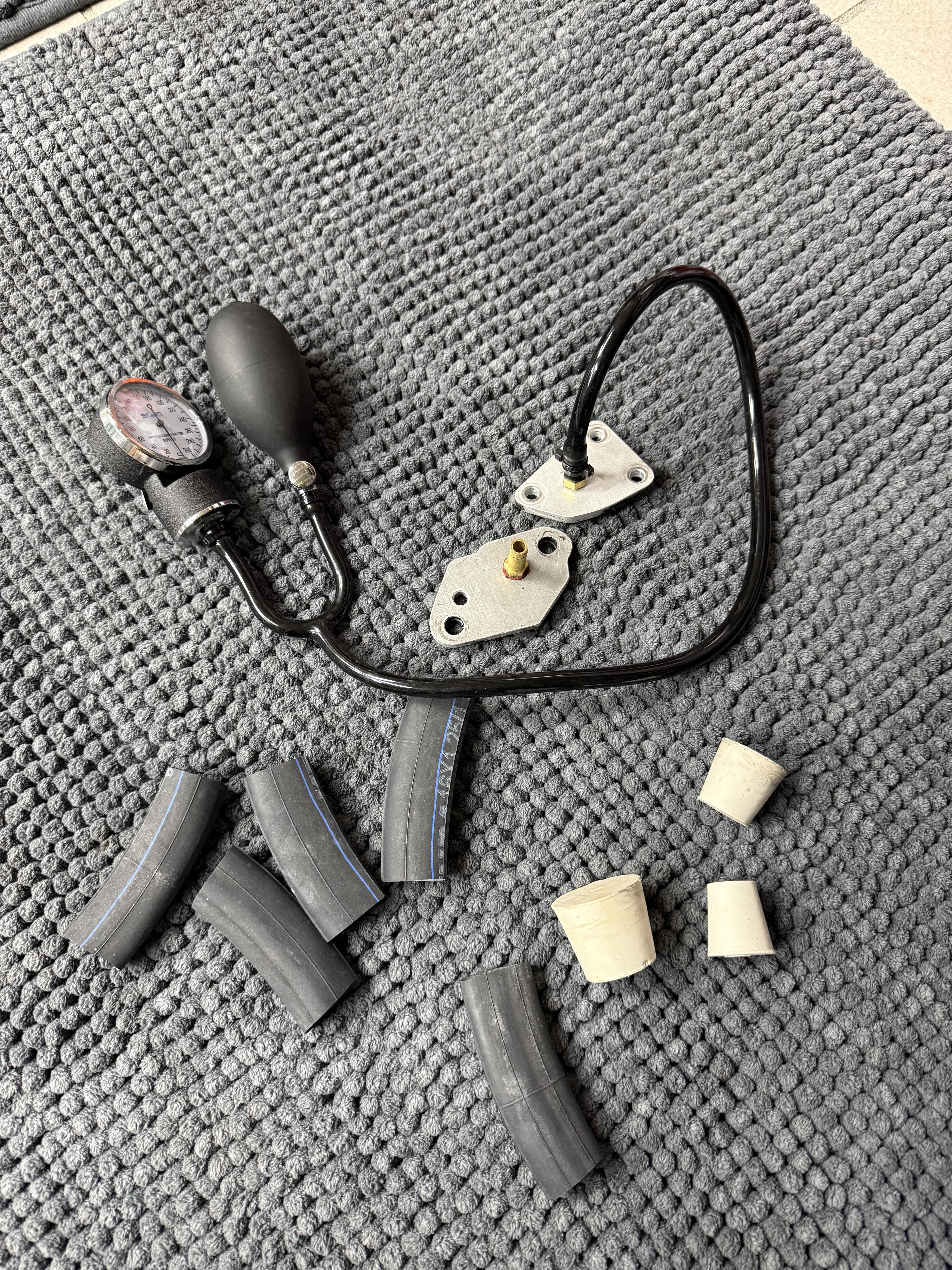

    Ich drücke die Sachen immer ab. Hab mir dafür mit nem Blutdruck Messgerät (manuelles klassisches Modell) was gestrickt. HandPumpe und Manometer, Stopfen aus Silikon und Anschlussteile, da geht auch ein Fahrradschlauch o.ä. Kostet nur wenig Geld und etwas Zeit und hilft immens.
    Druck drauf 250mm HG, Spüliwasser in ner Sprühflasche und los geht die Schaumparty.
    Damit finde ich eigentlich alles, beim letzten Mal war es der Motorbolzen nah am Zylinderfuß.

    Ich mache gleich mal Bilder von meinem „Prüfequipment“ ;)

    Günstiges Gerät.
    https://ebay.us/m/w7bnur
    Alter Schlauch, bei mir als Dichtung für die Platten aus Alu, handgefeilt(!) mit Schlauchtülle. Die schraube ich auf den Einlass und Silikonstopfen in den Auslass. Bei Smallframe wahlweise mit montiertem ASS gehe ich dann mit nem Gärstopfen mit Schlauchanschluss drauf, Einseitig verklebter Fahrradschlauch und dann über das Ventilrohr (ohne Einsatz) geht auch.
    Ich glaub das hat mich keine 25, maximal 30 EUR gekostet und schon lange bezahlt gemacht.
