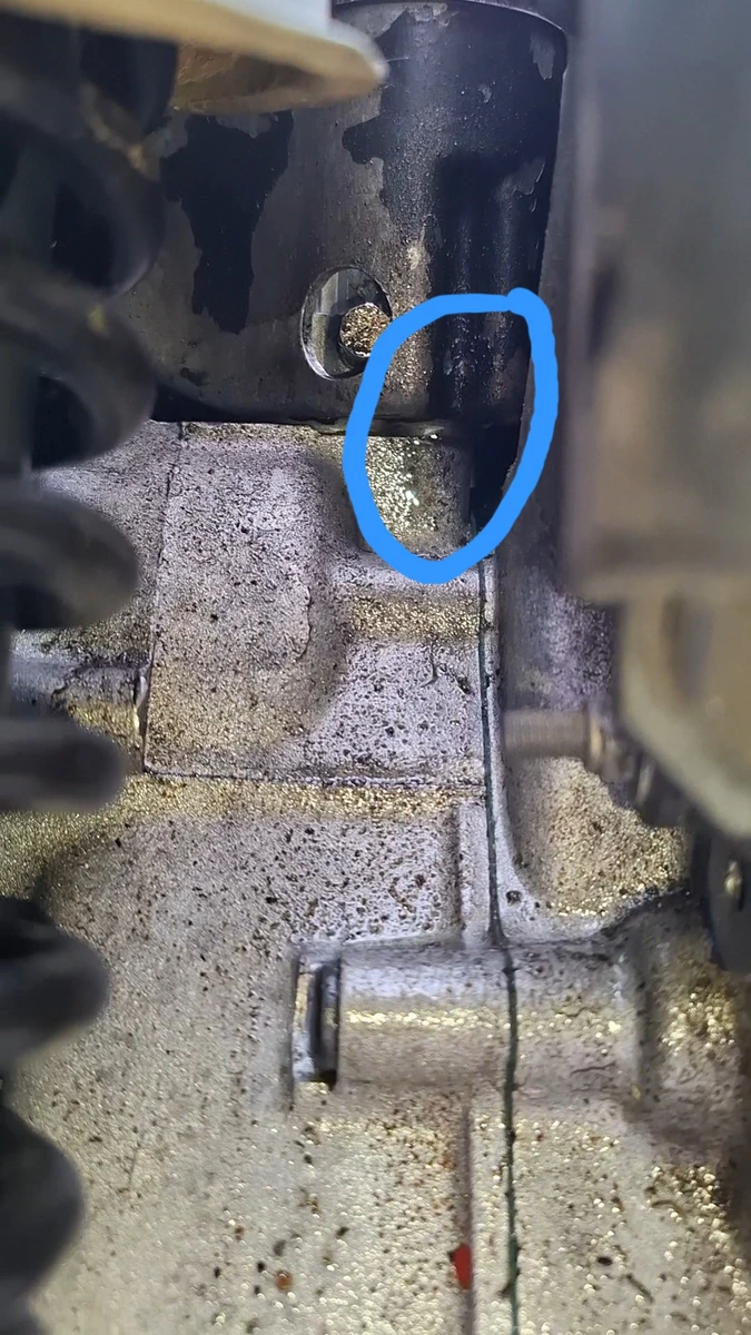

    ich brauche bitte mal Eure Einschätzung. Ich habe vor kurzem eine ältere Vespa gekauft, bei der ein "frisch revidierter" PX 125 Motor verbaut ist.
    Ich habe erst später erfahren, dass die Vespa nach dem Umbau ca. 16 Monate gestanden hat. Jedenfalls ist der Motor undicht. Es wurde jetzt schon mal nachgearbeitet, angeblich war die Getrieböl Ablasschraube locker. Gestern habe ich sie abgeholt, der Motor war äußerlich komplett sauber. Heute bin ich ca. 30km gefahren , danach sah der Motor so aus (Videos im Link).
    Videos
    Es tropft hinten rechts, der Motor ist aber auch oben feucht, das komplette Hinterrad ist rechts voller Öl. Das Öl auf dem Auspuff ist vermutich vom Hinterrad dorthin geschleudert worden. Meine Vermutung ist, dass entweder dr Motor beim Zusammenbauen nicht gut abgedichtet wurde, oder dass die Undichtigkeit durch die lange Standzeit nach dem Zusammenbauen hervorgerufen wurde. Meiner Meinung nach müsste der Motor neu abgedichtet werden,
    Ich würde mich über Eure Einschätzung freuen.
    Viele Grüße
    Bernd
  • Da ist ja irgendwie gar nichts dicht! Es scheint der Simmerring an der Hinterachse undicht zu sein, der Vergaser, bzw. die Wanne, und/oder die Gehäuseentlüftung scheint raus zu siffen.
    Das kommt eigentlich nicht von 16 Monaten rumstehen, eher von schlecht gemacht.
  • Auch. Du hast da ordentlich Sprayback aus der Wanne. Das könnte ein beschädigter Drehschieber sein. Aber das ändert nichts am Ölverlust.
    Volker hat schon alles zu den Undichtigkeiten gesagt. Einmal alles neu. Mit der Arbeitsqualität sind da nach meiner Erfahrung noch viiiiiiele schöne Sachen zu entdecken :-4
    Eine Anmerkung noch zum Kauf. Man kann die Sachmängelhaftung privat ausschließen, nicht aber arglistig verschwiegene Mängel. Ich kann natürlich nicht einschätzen, wie zufrieden trotzdem mit Deinem Kauf bist, wollte Dir das aber mal als Hinweis da lassen.
