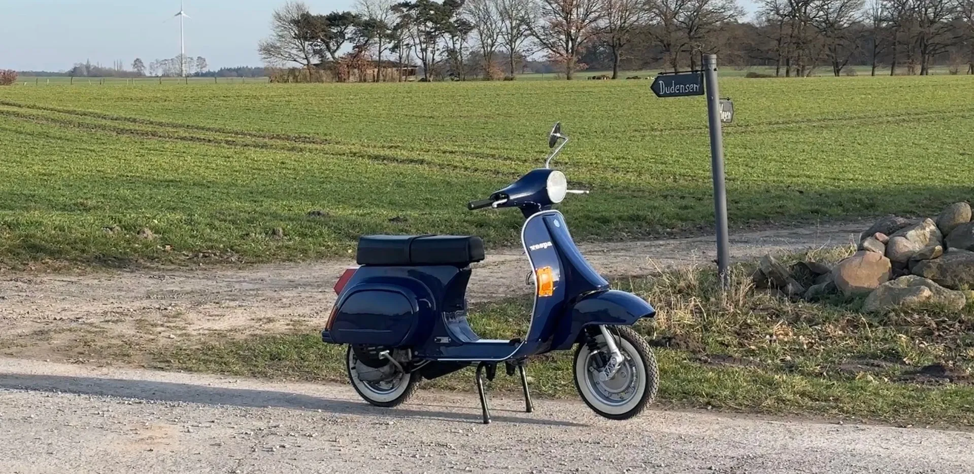

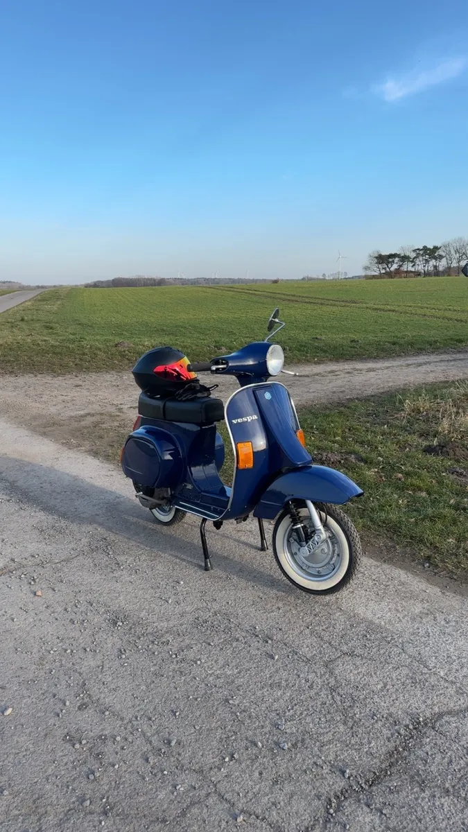

  • Hallo liebes Forum,
    Ich habe mir das letzte Jahr über eine XL2 gekauft und restauriert.
    Jetzt segel ich aber in unbekanntem Gewässern weil es um Vergaser Einstellungen geht.
    Mein Setup: Polini 50ccm, Sito Plus entdrosselt, ori Vergaser 16.15 mit 65er HD (ich weiß, ist ein bisschen klein aber die 72er ist zu groß und neue sind unterwegs).
    Sie rennt aktuell ungefähr 53km/h was mir ein bisschen langsam ist. Meint ihr mit dem Setup ist mehr möglich? Würde eine längere Übersetzung helfen? Oder ist es einfach meine Inkompetenz mit dem Vergaser :)?
    Ich freue mich auf eure Antworten, Henry
