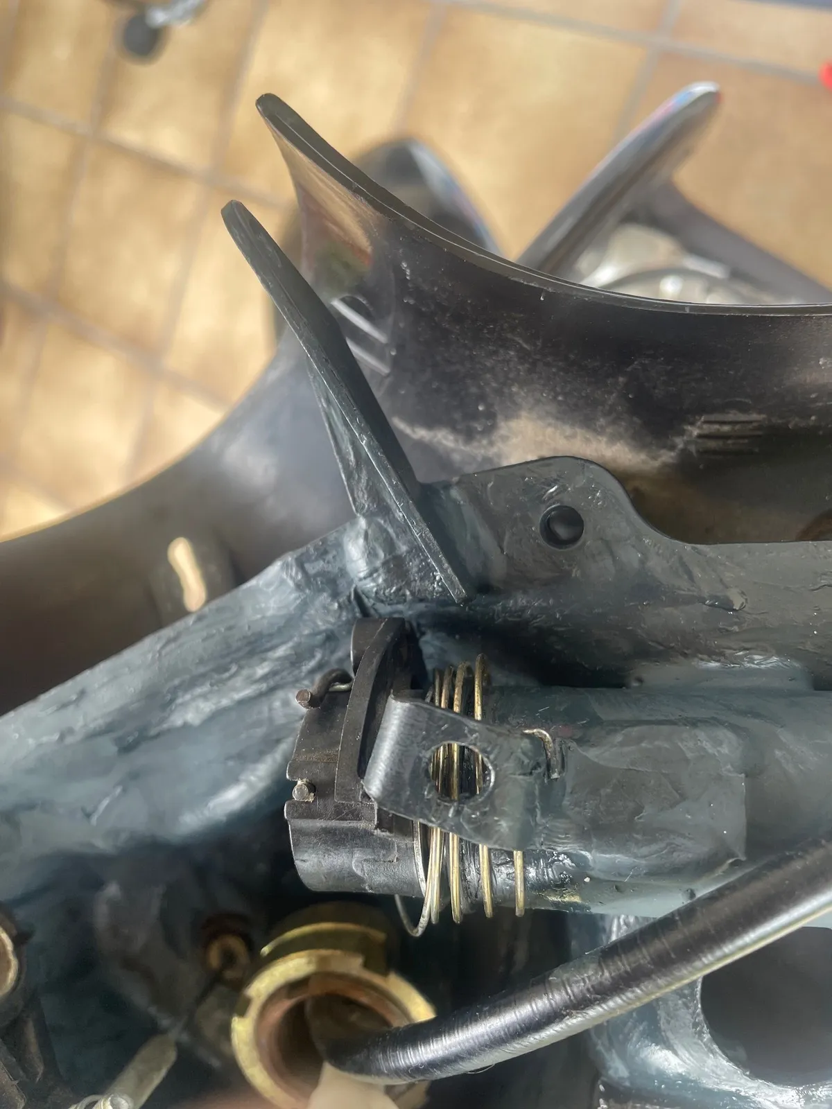

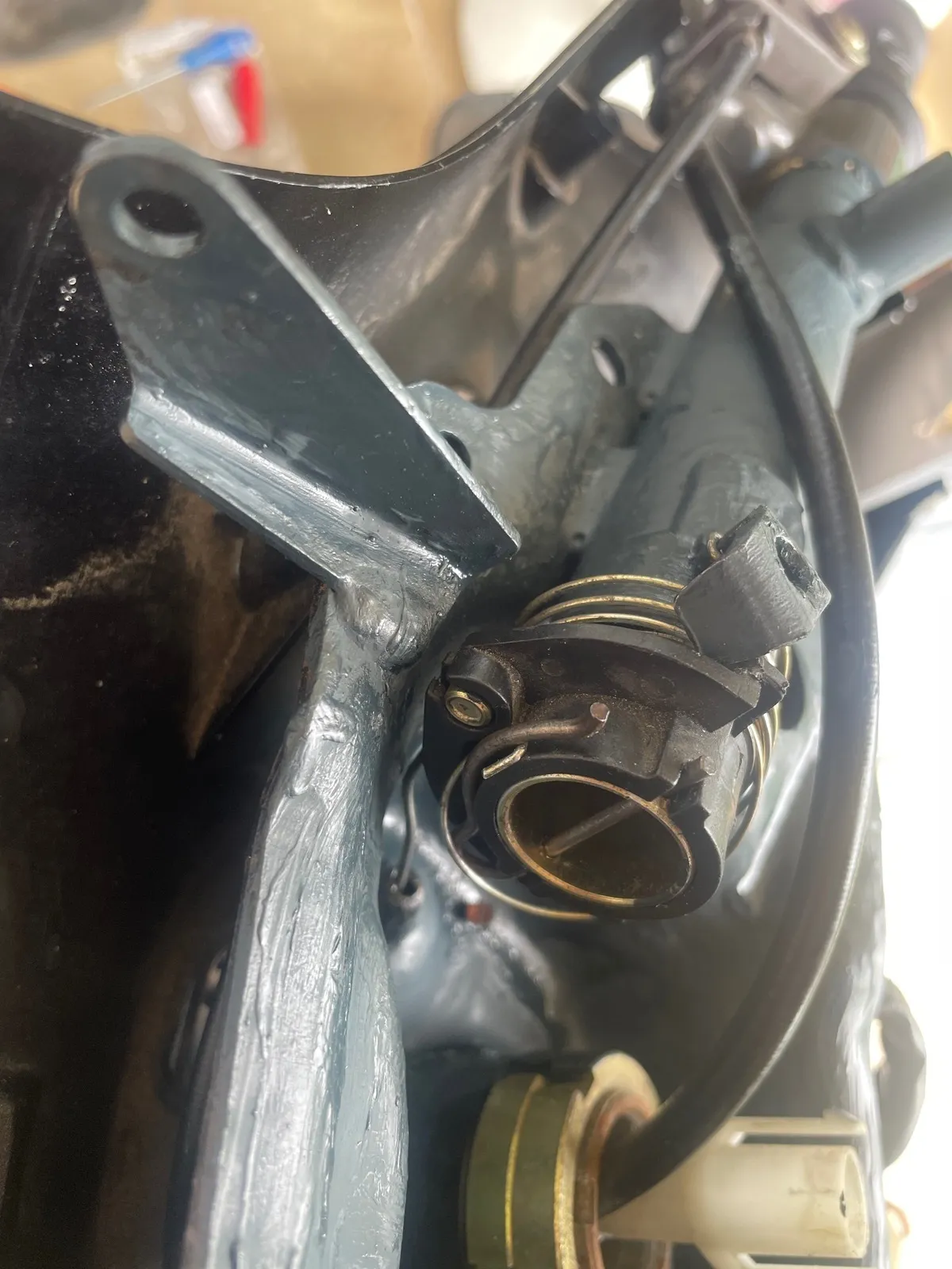

  • Danke allen für die Hilfen.
    Ich habe meine Konservierung erst einmal erhalten und sehr viel herumprobiert. Am Ende habe ich dann eine eigene Einbauposition gefunden, die gut funktioniert. Feder sitzt fest unter dem Splint der Gasrolle. Auf der anderen Seite habe ich die Nase vom Gussrohr genommen, wo die Gasrolle anschlägt, wenn man den Gasgriff loslässt.
    So flutscht der Gasgriff gut zurück, wenn man ihn loslässt. Das funktioniert schon noch einmal besser und satter als ohne Feder. Anbei zwei Fotos.

  • Verstehe deinen Gedanken. Aber es ging darum, dass ich kein Loch mehr im Lenker habe für das andere Ende, sodass ich die Feder eben an der Metallnase einhaken musste. Dann ging es bei dem Ende unterm Splint unter anderem darum, dass
    a) die Feder sich ohne verhaken und weitgehend geräuschlos bewegt und
    b) die Federspannung eben genau richtig ist beim gasgeben. Nicht zu viel, damit der Gasgriff sich leicht bewegen lässt. Nicht zu wenig, damit der „Rückholeffekt“ auch eintritt.
    Ich habe lange herumprobiert und gerätselt, das kannste mir glauben. 😃
