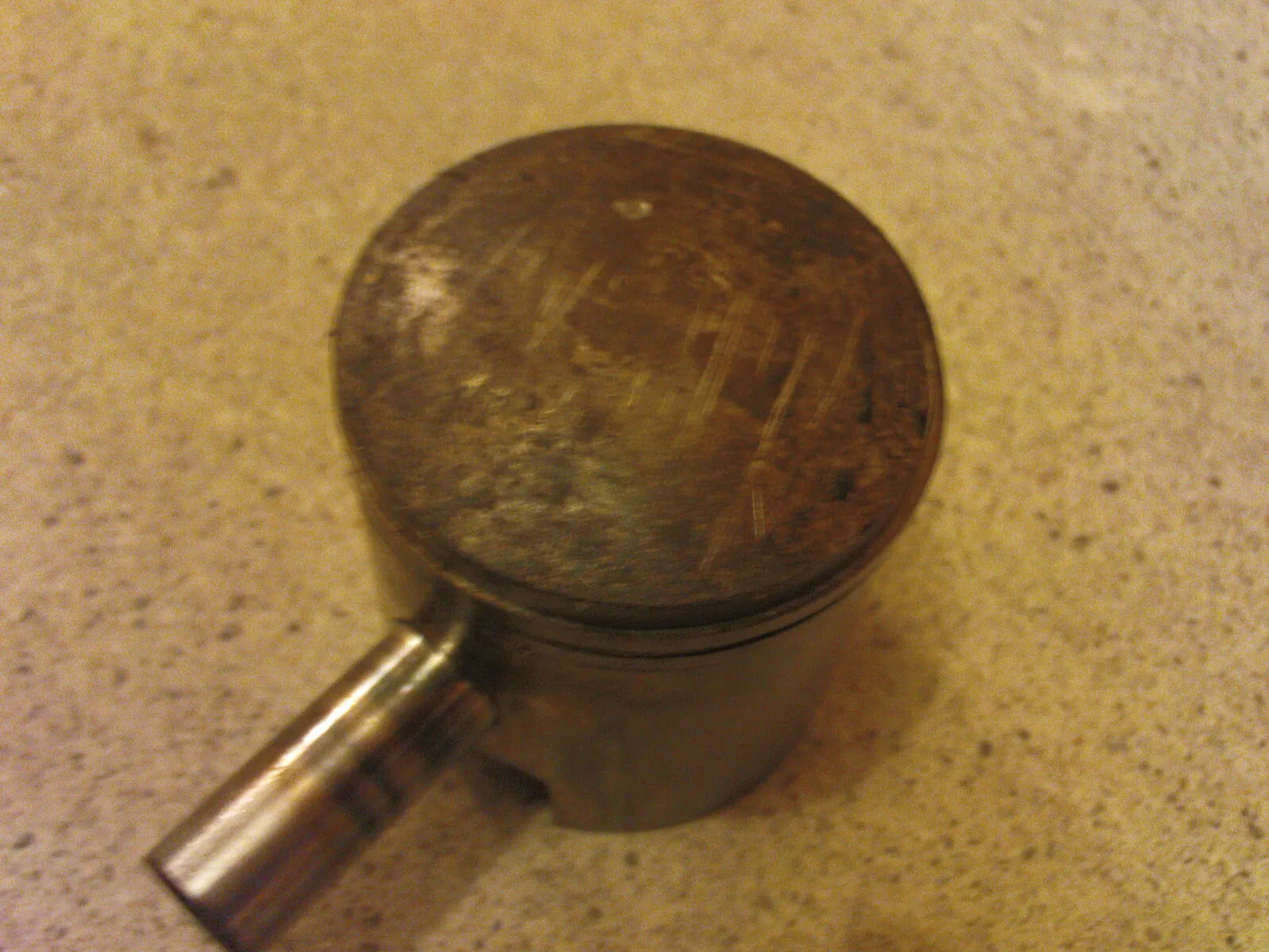

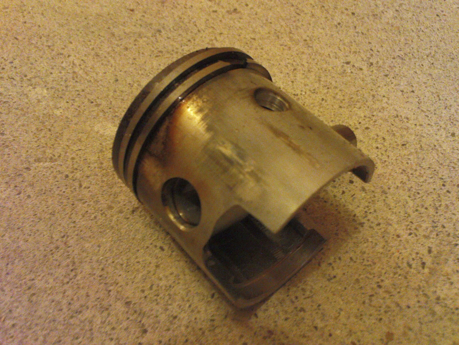

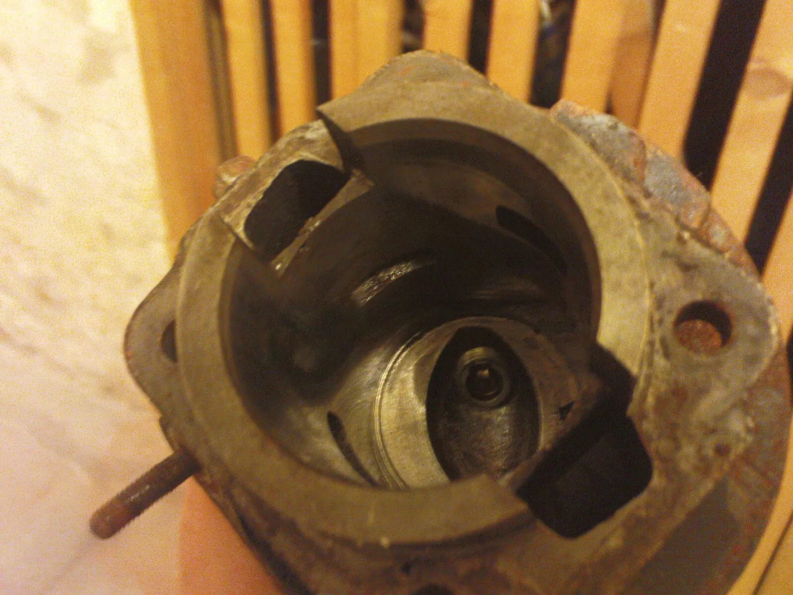

    So,
    hab jetzt den org. 50ccm Zylinder von der PK drauf. Muss sagen das die Vespa immer noch gut abgeht. Liegt vielleicht an dem 16.16 vergaser? Düse habe ich gegen eine 65 getauscht. Muss den Vergaser aber noch einstellen. Bekommt irgendwie zu viel Luft. Muss fast immer mit choke fahren.
    Wer braucht einen 75cmm Zlylinder? Marke ist mir nicht bekannt. Zustand scheint aber gut.
  • sudo
    916
    86
    20
    Vespa VBB2T 200CCM Original und Patina; Vespa 50 Special V5B1T Bj. 75
    • July 12, 2008 at 15:44
    • #38
    Hier ist der alte Zylinder 75ccm
    Wer will ihn haben?
    Komplett mit Kolben+Ringe Bolzen + clips
    Zylinder und Kopf
    guter Zustand...
