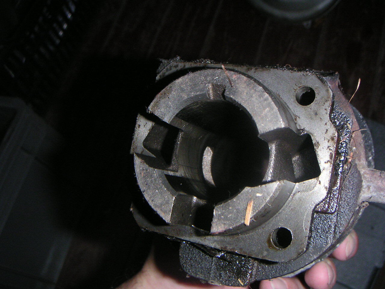

    einen Zylinder hab ich schon organisiert. Scheint von einer PK50 zu sein. Sind da ASS und Auslass gleich? Oder ist davon eher abzuraten?
    Gruß und Danke....bis jetzt voll das tolle forum!:-)

    Jawohl, ist ein PK Zylinder, kannst du ohne Probleme auf der V50 Montieren.

    Ok, aber streng genommen ohne ABE? Oder kann man den eintragen lassen. Wär ja nicht schlecht, da der Zylinder ein bisschen mehr dampf hat. Mit welcher Düse sollte ich den 16.16 Vergaser für den Zylinder bestücken?

    Nee, der hat auch streng genommen ABE :)
    Du wirst damit keine Probleme kriegen - der einzige Unterschied zu einem (frühen) V50 Zylinder ist der dritte Kanal. Wobei ich glaube gehört zu haben, dass späte V50 damit auch serienmässig ausgerüstet waren. In jedem Fall ist das ein serienmässiger 50ger Zylinder, der die erforderliche Drosselung aufweist. Er hat wohl allerdings ein etwas besseres Leistungsverhalten als der Zylinder mit nur zwei Überströmern.

    Hab die gleiche vespa wie du :thumbup: , Ja von ner pk der zylinder passt genauso allerdings hat der auch wieder mehr leistung, der hat ein überströmer mehr, der orignale hat 2. der pk 3. Außerdem hat dein orginal zyli 1,7 PS und der Pk glaub ich 2 oder mehr. Und wenn du den reinpaust fährste am end immer noch 55-60

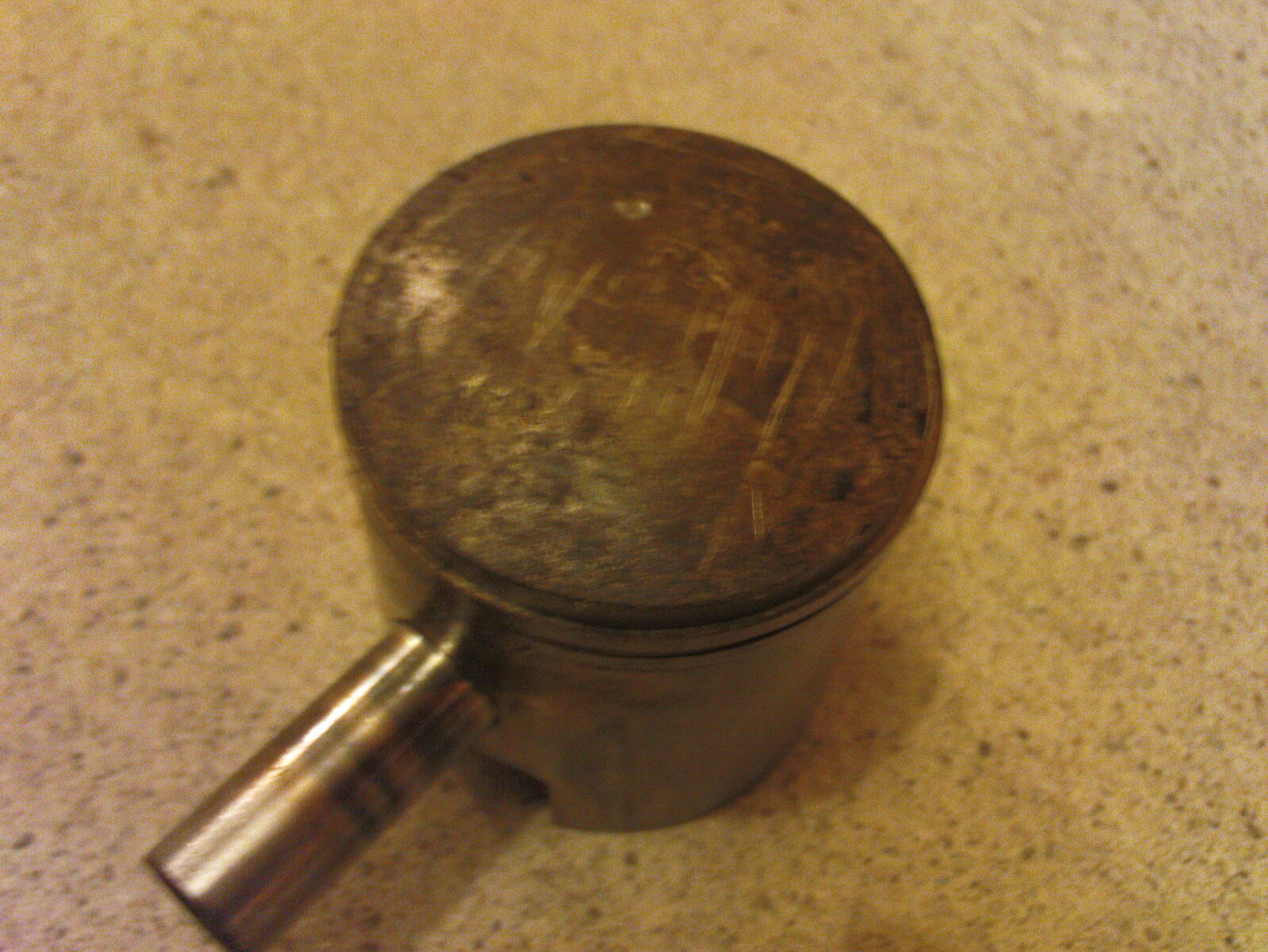

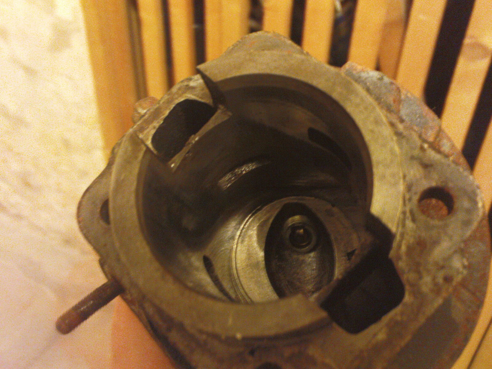

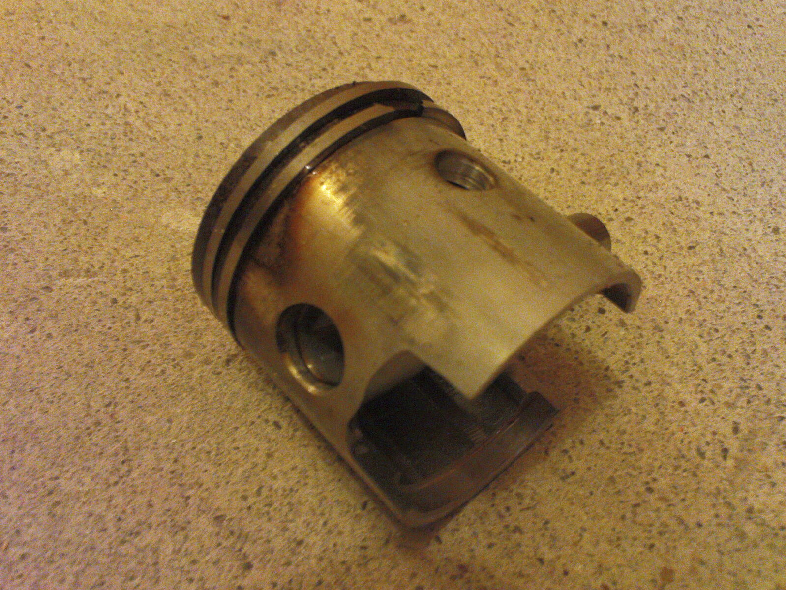

    Hier ist der alte Zylinder 75ccm
    Wer will ihn haben?
    Komplett mit Kolben+Ringe Bolzen + clips
    Zylinder und Kopf
    guter Zustand...
  • Vespa Zylinder
