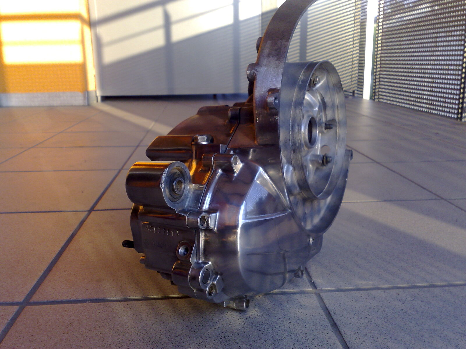

  • Der Lack könnte sich im Hinblick auf die schmutzabweisenden Eigenschaften schon lohnen. Setz sich halt nicht so viel rein wie bei der Gußoberfläche... Es gibt ja auch schönen Motorenlack. Das wär auch mal was.
    Egal. Ich habe bei meinem Motorenprojekt poliert, im Sichtbereich und ein bißchen darüberhinaus - mit dem Erfolg, daß ich drei lädierte Finger erstmal schonen mußte :D... ich lasse mich mal überraschen, wie lang das einigermaßen aussieht.

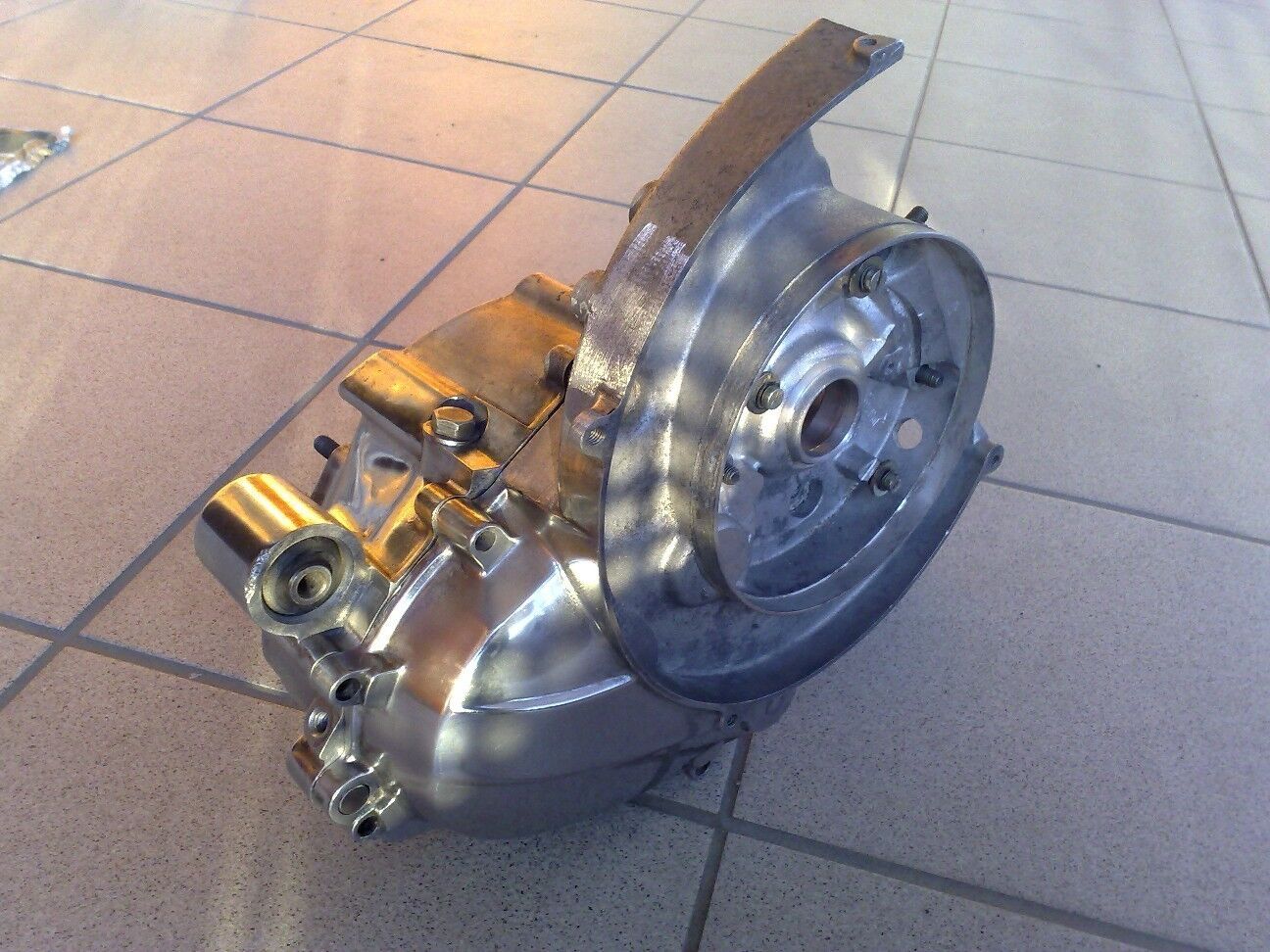

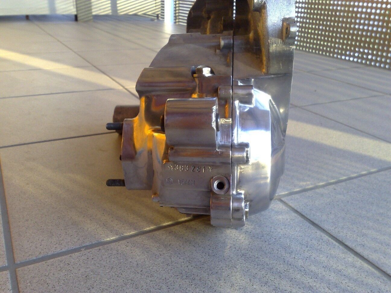

    Wow der Motor sieht super aus!
    Wie haste das so schön hinbekommen?
    Sieht das auf dem Foto nur so aus oder schimmert das wirklich leicht dunkel?
    Evtl. kannst ja Fotos im freien machen!?
    Sieht rattenscharf aus!
    MfG Seimän
  • Ja, sieht ein bißchen dunkel aus, aber das ist eigentlich nur auf dem Bild.
    Tatsächlich ist das Teil einfach Alu blank, inklusive dem leicht milchigem Oxidschleier. Ich hab das Bild am späten Nachmittag aufgenommen, da wars schon nicht mehr so hell.
    Aber zwei hellere hab ich noch, guckst Du unten. Ja, und wie hab ich das gemacht? Nachdem ich das Gehäuse grob vorgereinigt hab, bin ich mit Kaltreiniger und später mit Bremsreiniger rangegangen und hab das Teil keimfrei gemacht :D ich weiß, glasperlenstrahlen ist besser. Nächstesmal :)
    Dann war ich im Baumarkt und hab mir so Dremeleinsätze mit Schleifpapier gekauft und damit erstmal die groben Sachen inklusive Kratzer am Gehäuse beseitigt. Dann kam 120ger, 240ger, 600ter und 1500ter und 2000der Schleifpapier zum Einsatz, naß natürlich. Das ging eigentlich alles ganz flott, naja... ist auch nicht gerade lupenrein - bin halt Dilletant :D Nach dem 2000der habe ich so eine Schleifpaste benutzt. Das Ergebnis war schon schön glatt aber noch nicht so hochglänzend wie ich mir das vorgestellt hab.
    Also habe ich noch ein bißchen probiert und das Gehäuse mit einem ganz weichen Stahlbürsteneinsatz bearbeitet, vor allem die Winkel, wo die Paste noch geklebt hat. Zack, war gut :), jedenfalls für mich. N paar Stunden Arbeit, so etwa 7 netto würde ich schätzen - und Blasen auf den Blasen, die Blasen hatten :D
