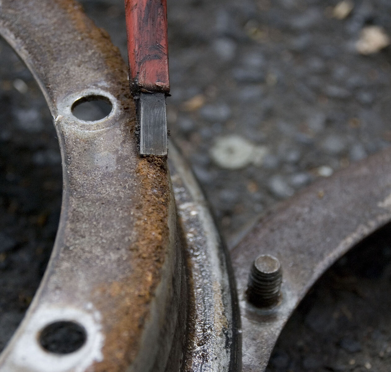

    habe mir die Felgen mal vorgenommen und die schauen wie unten auf den Bildern zu sehen eigentlich schlecht aus.
    Rost (sehr tief)
    wegschleifen waere fast schon zu viel, da ich dann die Loecher spachteln muesste, neue kaufen?
    schauts euch mal bitte an und sagt mal was ihr machen wuerdet?
    thx u gruss

    Hi, wegschmeißen, bzw "Entsorgen". Bein Scooter Center für 14,50 Euro + Märchensteuer neu Teile Nr. 5800001

    Wenns ein Orginalteil ist nicht wegschmeißen,habe schon von jemanden gehört das er sie sandgestrahlt und mit Kunststoff beschichten lassen hat,dann ist auf jeden Fall ruhe mit Rost.

    Kauf dir neue, kosten ja nix.
    Wenn du die schleifst/ sandstrahlst, spachtelst 8| ( bei "tragenden" Teilen???) und dann beschichten lässt sind die Kosten doppelt so hoch.
    Wenn nach dem entrosten schon Löcher zu sehen sind, ist das viel zu gefährlich zu verbauen und zu fahren!

    Also meine alten sind auch noch prima gelaufen, obwohl sie völlig verrostet sind. Also bestimmt nochn paar mal heftiger, als deine.

    ich habe auch keine Bedenken das sie nicht halten wuerden, haben ja bis jetzt gehalten usw.....aber weisst du wat daette fuern Akt war die Teile ausseinander zu kriegen u den Reifen zu wechseln???der hat so wat von geklebt da half auch kein WD40 mehr. Und da mache ich keine Reifen mehr drauf, die pappen ja nur so wieder zusammen, abschleifen u beschichten lohnt sich im Vergleich zum Neukauf auch nicht mehr!
    Also neue her!
    Danke fuer euere Meinungen!
