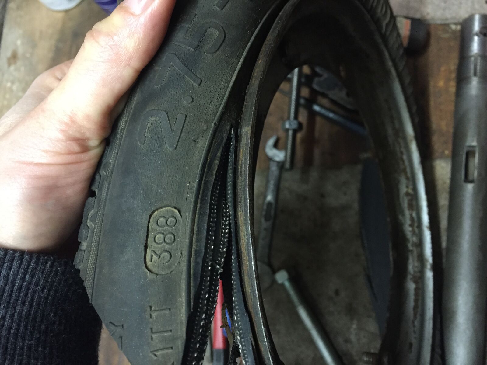

    hat jemand eine Idee oder Erfahrung mit geklebten Reifen auf der Felge gemacht?
    Ich habe den Reifen aufgeschnitten (eh abgefahren) und festgestellt das dieser tatsächlich von nem Spezi verklebt wurde.
    Wie bekomme ich das am günstigsten weg? schleifen? irgend ein Kleberlöser? Ich möchte doch gerne die original Felgen behalten ^^

    Hier einmal ein Bild. Der Reifen ist komplett verklebt und das im wahrsten Sinne des Wortes.
    Ich komme nicht weiter wie über den kurzen Steg.

    • March 15, 2017 at 20:57
    runterschnippeln....
    2.75er reifen ist eh falsch...
    3.0x10 gehört drauf

    also der Reifen ist definitiv nicht verklebt , der ist von 1988
    Wicky : Die letzten (vor dem Jahr 2000 drei, seither vier) Ziffern stehen für das Produktionsjahr: Die ersten beiden Ziffern kennzeichnen die Kalenderwoche (KW) nach US-Zählweise. Dabei ist KW 01 jene, in die der 1. Januar fällt.
    Die dritte und ggf. auch vierte Zahl steht für die Endziffer des Herstellungsjahres
    Dann soll das wohl sein das der schwer runter geht , Reifen unten in den Schraubstock spannen und oben mit Meißel oder Schraubendreher runter schlagen , fertig.

    • March 15, 2017 at 21:55
    :thumbup:
    Der Reifen ist fast 20 Jahre auf der Felge.
    Der ist nicht verklebt, der ist angewachsen!!
    Ich hatte auch so alte Reifen auf einer PK Felge.
    Wie schon geschrieben, habe ich den Gummi in den Schraubstock gespannt.
    Mit viel Kraft ging sie ab.
    Viel Erfolg Gruß Kai

    • March 15, 2017 at 23:00
    Richtig. Es ist eine italienische Ausführung.
    Das mit Schraubstock und Eisen habe ich durch. Das Teil sitzt wie geklebt drauf. Deshalb ja meine Frage hier im Forum.
    Danke aber schon mal herzlich für die Tipps. Ich werde es mal weiter probieren.

    wenn du ein dremel hast würde ich an deiner stelle unten im felgenhorn mal den draht vom reifen durchtrennen.
    wenn da die spannung weg is kann es sein das der reifen einfach so runter fällt
