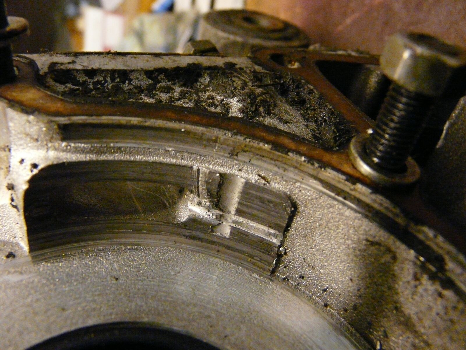

    • October 22, 2008 at 20:51
    So, hab mich nach langer Zeit wieder mit dem Gefährt befasst und weiter gemacht (der Rahmen wird sowieso ein Winterprojekt) :rolleyes:
    So sieht die Drehschieberfläche jetzt aus:
    Soll ich's mit Kaltmetall probieren, oder ist der Membranumbau die einzig sinnvolle Möglichkeit?
    Gruß Matze :gamer:
    • October 22, 2008 at 21:27
    Wenn es lange halten soll und preiswert sein soll laß es Aluschweißen und bearbeite es selbst nach . Das dauert zwar aber das halt ich besser wie Kaltmetall. Denn die umrüstung auf Membran kostet ja doch schon einiges mehr . Hab auch schon mal nen Block schweißen lassen kam damals 25 Euro !

    • October 22, 2008 at 21:53
    Ok, danke für der Vorschlag.
    Klingt gar nicht mal so übel, allerdings weis ich noch nicht, wer mir in der Umgebung Alu Schweissen könnte.
    Muss mich mal umhören.
    Gruß Matze
    Edit: Ich hab noch nie gesehen, das wer so fein und genau schweisst , um diese Riefen und Löcher aufzufüllen. Welche Betriebe bieten sowas an ?

    • October 23, 2008 at 07:26
    das hinterher hinzuschleifen ist echt ne aufgabe über mehrere stunden, und wenn du dich verschleifst, isses wieder neu schweißen. würde ich mir nicht antun wollen. ein membranansaugstutzen kostet etwa 70 euro, das schweißen zwischen 20 und 30 euro. sogesehen kostet die membran also nur 40-50 ;)

    • October 23, 2008 at 17:27
    Da es aber anscheinend nirgentwo mehr einen 16er 3-Loch Membranansaugstutzen gibt, folgt eine Art Teufelskreis:
    19er Membranansaugstutzen ->
    19er Gaser -> um den gut auszunutzen ->
    großer Zyli 85 - 105 ccm³ -> damit kein Potential verloren geht ->
    Rennauspuff und längere Übersetzung.
    Und die ganze Plörre wird dann etwas teuer yohman-)
