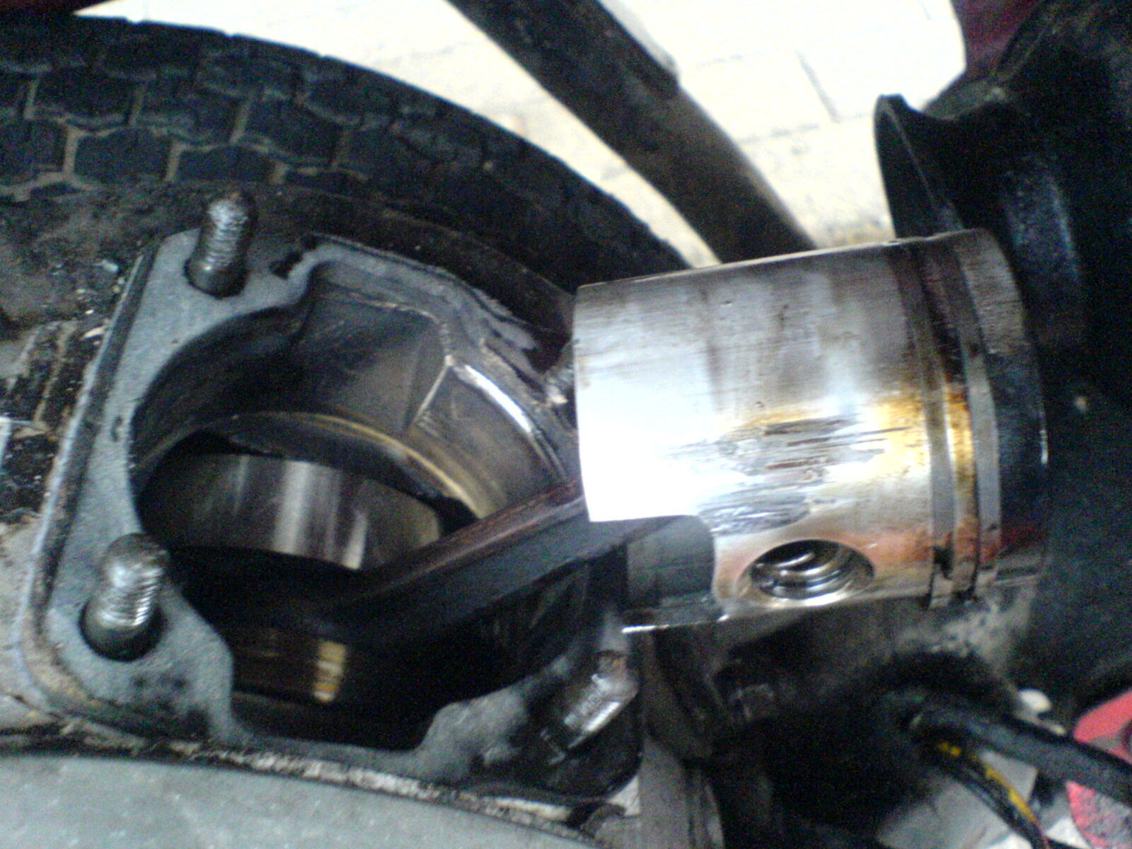

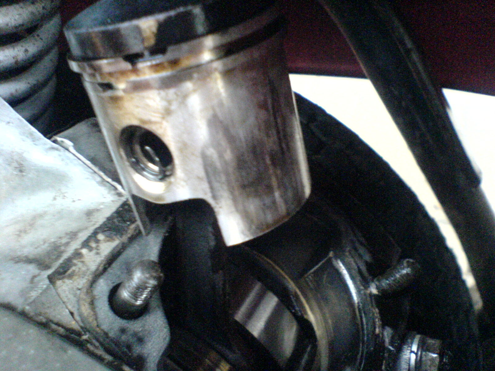

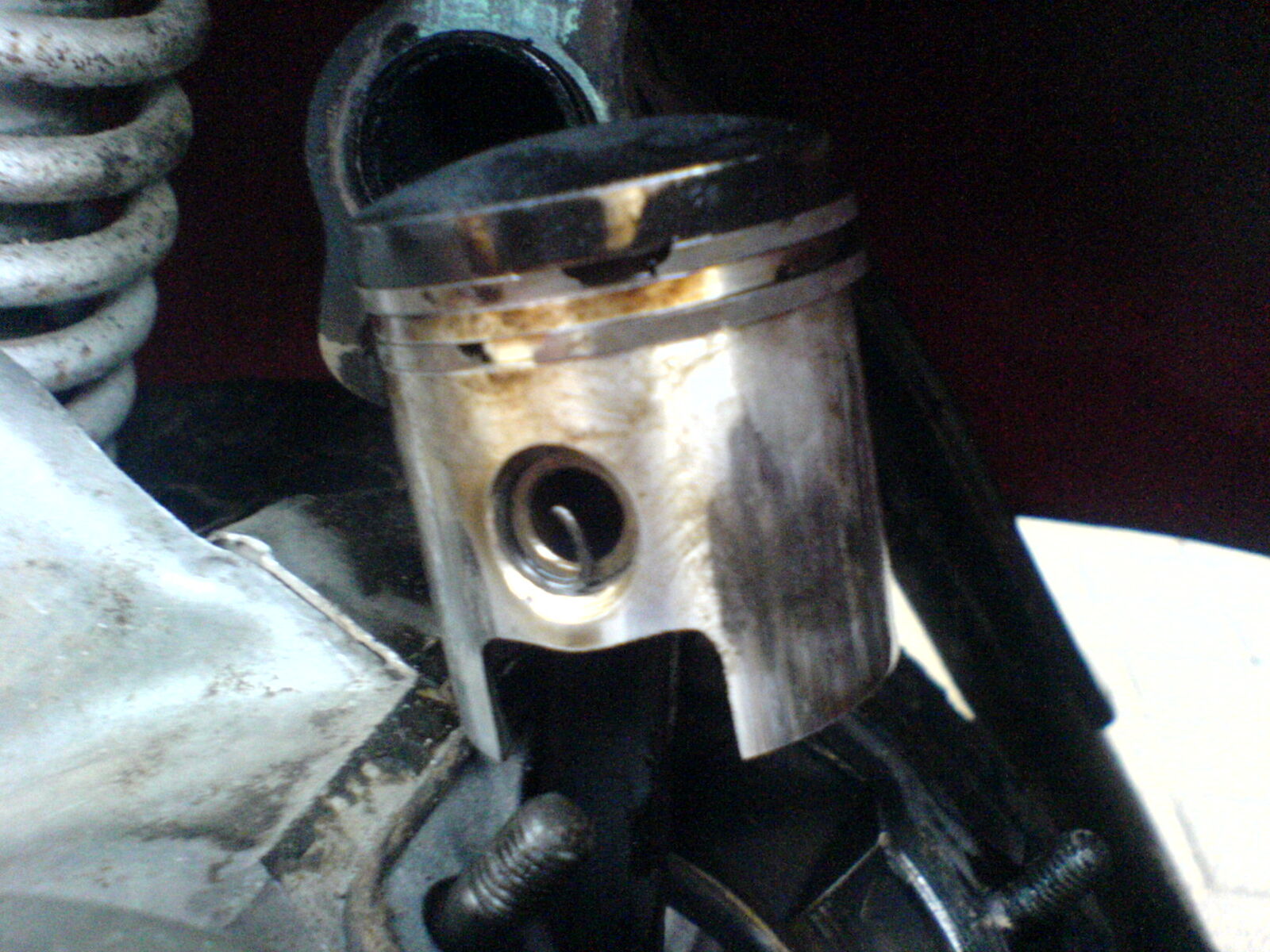

    Ich hab den Zylinder jetzt ma ausgebaut und mir das ding mal angeschaut. Der zylinder an sich hat vom klemmer echt garnix abbekommen aber der kolben sieht so aus:
    Was meint ihr?

    • July 1, 2008 at 23:30
    Zitat von Vesper Herbert
    Was meint ihr?
    Die Bilder sind so extremst schlecht dass man da nur weggucken kann ohne wirklich etwas sagen zu könnnen
    Sieht alles in allem schlecht aus

    • July 1, 2008 at 23:34
    Mindestens Kolben anschleifen und neue Ringe verbauen

  • stefbold
    3,235
    639
    50sr, 50s, 50n, 50l,
    • July 1, 2008 at 23:38
    also doch der kolben :D - dann mach mal nen neuen rein - wichtig: auch neue Sicherungsringe für den Bolzen und Pfeil oben in Richtung Auslass.
    mach aber auch mal ursachenforschung wo der klemmer hergekommen sein könnte sonst hast bald wieder einen
