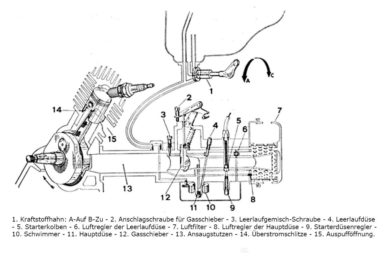

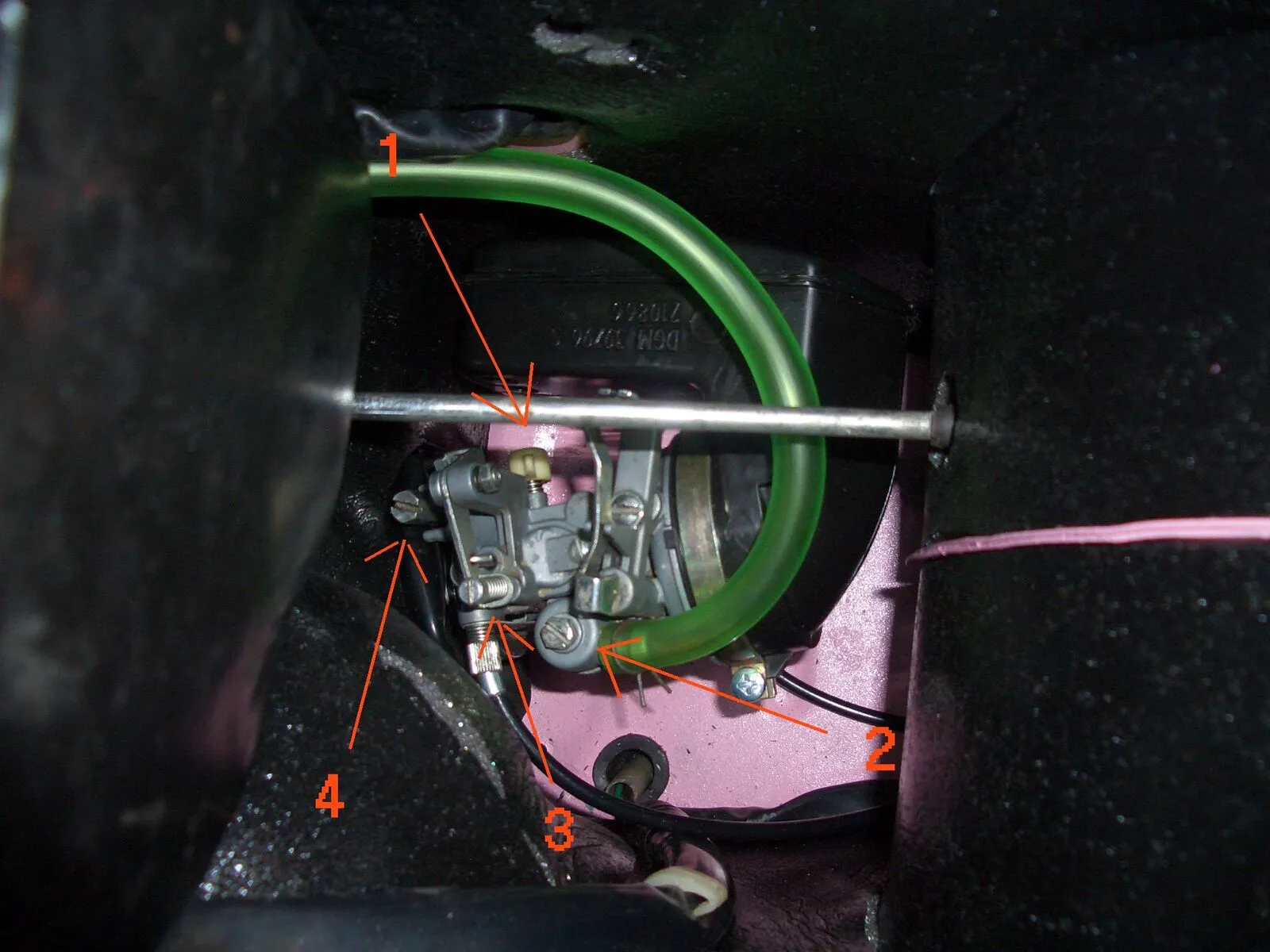

    Hi, Du hast nicht geschrieben ob XL1 oder XL2. Deshalb hier ersten Schematische Darstellung und zweitens Vergaser einer XL2. Die Pfeile zeigen auf folgende Punkte: 1. Luftmischerschraube ist mit Flügeln für die Handeinstellung, 2. Das Benzinsieb im Zufluß, 3. Leerlaufeinstellschraube, 4. Vergaserbefestitung. Ich hoffe das hilft Dir weiter.
