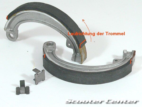

    Hi, nein die sind nicht Zu alt. Da Problem ist ein anderes, der auflaufende Belag wird durch die Reibung noch fester an die Trommel gezogen, dadurch entsteht eine sich selbst verstärkende Reibung. Ich denke, Du kannst das beseitigen, wenn Du auf den Schmalseiten den Belag mit einer Feile anschrägst. So daß die Kante gebrochen ist, dann sollte der Effekt nicht mehr auftreten. Wichtig ist auch das die Rückholfeder OK ist, aber davon gehe ich mal aus. Ich hab Dir mal ein Bild angehängt.

    so habs probiert
    und siehe Da ich kann wieder Normal bremsen klatschen-) klatschen-)
    hoffe nur das es so bleibt sonst tausche ich noch die Beläge aus = mit anfeilen !
