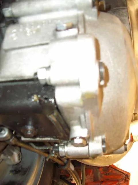

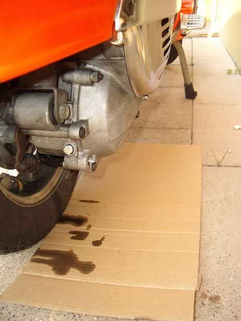

    hallo zusammen....

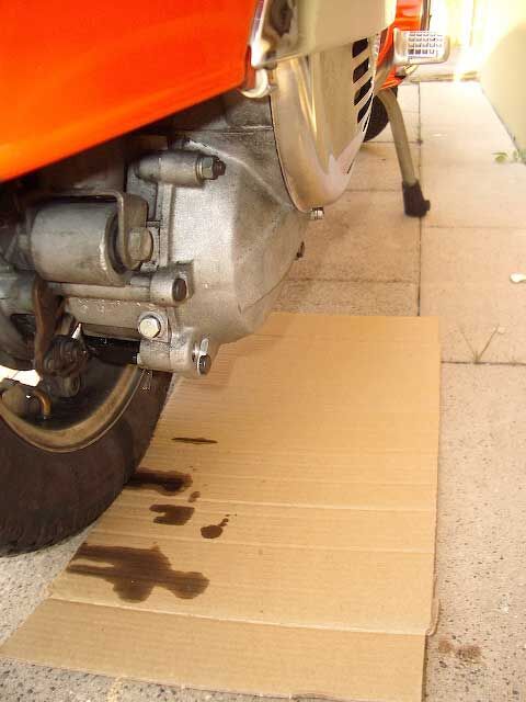

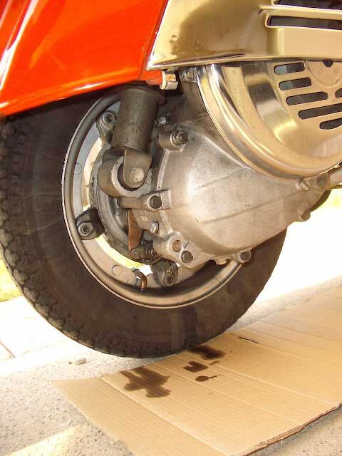

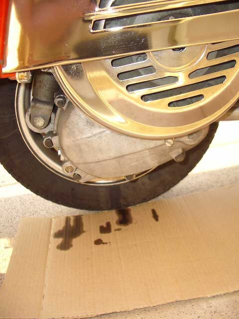

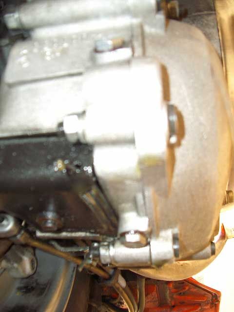

    seit zwei tagen hab ich nun eine 77er v50special und bin noch nicht so drin im vespa-thema...deshalb hier mal eine frage an die profis....
    es tropft am motor runter...ich weiss jetzt bloss nicht genau ob benzin oder öl...und ich hab keine ahnung was das sein könnte....:-(
    ich hab mal ein paar bilder angehangen mit der hoffnung jemand kann anhand dieser bilder das püroblem benennen....
    auch für hinweise oder weitere tipps zur eindeutigen fehlersuche wäre ich sehr dankbar....zusätzliche fotos aus anderen winkeln oder detailiertere schüsse sind auch kein problem...
    danke ür eure hilfe und sonnigen gruss vom rhein

    Sieht aus so wie es bei mir einmal wahr, da musste ich die Bremsankerplatte neu abdichten !

    danke für die schnelle antwort...:-)
    Original von Moskito
    klingt erstmal nicht so schlimm...oder is das was gravierendes....?
    mmmhhhh....kriegt man das selber hin...? ich bin handwerklich durchaus begabt und trau mir einiges schrauben schon zu ...
    was genau muss da gemacht werden....gibt es da evtl. ne anleitung irgendwo....?
    danke und gruss
    michael

    ach das ist kein hexenwerk, hinterrad mit der zentralmutter abschrauben
    dann hast 3 muttern, SW 13 wenn ich mich nicht irre, die raus und schon kannst die bremsplatte runtermachen
    in der befindet sich ein simmerring und zwischen getriebe und bremsplatte noch ne papierdichtung

    ok...das sollte ich hinkriegen....
    soll ich den nur die papierdichtung tauschen...? oder auch den simmerring...?

    ich schätze beides

    Schraube erst mal die platte ab wenn es dann nur so rausleuft muss der simmering auch neu glaub aber nicht, sonst nur ne neue dichtung und mit Dichtungsmasse schön einschmieren !

    ich find das sieht mehr nach benzin aus guck mal ob das zeug verdampft und ob dus anzünden kanst natürlich noch an der vespa sondern irgend wo trauf tropfen lassen und dann
    wenn ja würd ich mal nach allem zwischen tank und vergaser gucken ob das dicht ist

    na jetzt tropfts ja richtig, was?! knitterfrei! das thema hatten wir beide ja schon!
    also ich tippe auf den zylinder, dass von da oben aus was runtersabbert. weil so die massen an flüssigkeit, die man da sehen kann, kann das nur benzin sein. außerdem ist der motor so schööön sauber, die haben das vorher gewußt. tja, und was macht man? motorwäsche, dann fällt da nix mehr auf.
    mach doch mal nen riechtest. einfach mit dem finger rangehen und dann an die nase halten. passiert schon nix. und dann erzähl mal nach was es riecht.

    ich hab heute leider nicht so viel machen können wie ich vorhatte aber das schonmal vorab....
    ich hab das teil mal sauber gemacht und bin ne runde gefahren und nun sieht man genauer wo es tropft...ich hab die stellen mal rot umrandet..
    es läuft quasi den zug entlang der aus der schwarzen kunstoffabdeckung kommt und an einer zweiten stelle noch...

    du solltest doch nen riechtest machen!
    naja! das es tropft, ist ja offensichtlich. ich würde da mal nen fachmann dran lassen. der kann dir dann genau sagen, was tropft und vorallem wo und auch was es kostet, ist mit sicherheit auch wichtig. denn so, wüßte ich jetzt zig stellen, wo das zeug alles herkommen könnte.
