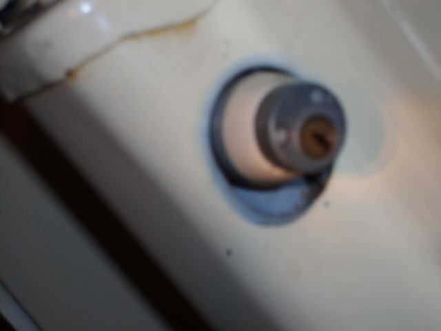

    ich habe gleiches Problem.
    Irgendwie habe ich keine Ahnung, wie ich das Schloss herausbekomme.
    Selbst wenn ich es aufbohre, weiß ich nicht, wie ich es entfernen kann.
    Habe mal zur Sicherheit ein Bild dabei, damit wir hier vom gleichen reden.
    Wenn ich bohren muss, was sollte ich dann für Bohrer nehmen?
    Verhält sich das eigentlich genau so bei dem Schloss für das kleine seitliche Gepäckfach?
    Vielen Dank und Gruß

    • November 3, 2006 at 11:46
    Jupp das war nun wirklich nur für die XL :D
    bei den alten Fuffis:
    zuerst vorne die mit 2 Nieten befestigte Kappe entfernen (vorsichtig mim schraubenzieher o.ä. weghebeln)
    dabei aufpassen dass die nieten nicht abkrachen sondern mit rausgezogen werden
    danach bohrmaschine, 5mm bohrer, und einfach mitten ins schloss reinhalten
    du kommst da etwas schlecht hin wegen dem rand vom beinschild, versuch halt so gut wie möglich in die mitte reinzubohren
    dann nimmst nen schraubenzieher, stichst in dein bohrloch rein und versucht das schloss rauszuziehen
    tut sich nix, nochmal mim größeren bohrer nachbohren
    irgendwann ploppt es dir entgegen (denn hinter dem schloss ist ne kleine feder, beim zusammenbau die auch wieder reinmachen ;) )
    zum gepäckfach kann ich dir allerdings nichts sagen
