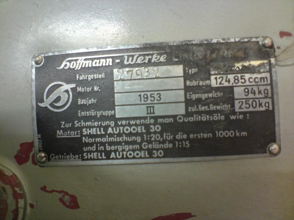

    da fällt mir nur dieses ein!

    Sag mal, willst du uns vor Neid in den Wahnsinn treiben, Basti!^^
