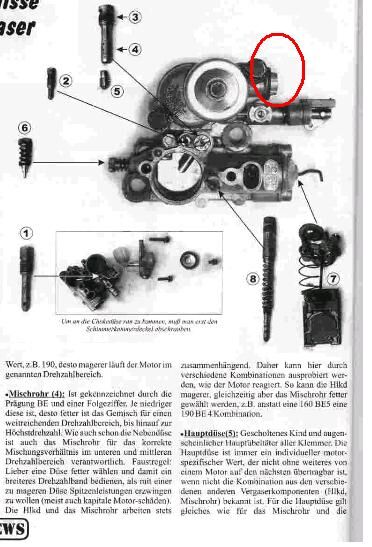

    So habe eine Defekt gefunden!
    Das Innenleben des Vergasers (mit dem Schwimmer) hat an der Stelle wo
    der Benzinschlauch ankommt in einem Schraubengewinde einen Riss/Absprengung.
    Vor dem Hintergrund ist mir dann auch aufgefallen, dass die Zündkerze
    feucht ist und dementsprechend wahrscheinlich anfangs auch kein
    Zündfunke vorhanden war *doh*.
    Naja ich hoffe das ist jetzt der entscheidende Fehler.
    Daher nochmals dank an alle für die Unterstützung!

    Schau mal ob ich den richtigen Bereich auf dem Bild eingekreist habe, damit ich sicher bin das wir von der selben Stelle reden :)
    Den kompletten Beitrag davon kannst du übrigens auch hier einsehen:
    klick den vergaserlink
    wenn wir nun also von genau dieser stelle reden, dann ist es normal das unten am gewinde eine aussparung ist. die sollte man auch nicht zukitten !
    bei frontaler draufsicht in richtung schwimmerkammer sollte diese aussparung bei 6 uhr liegen. korrigiert mich bitte wenn ich falsch liege !
    ich wohn ja nun nicht allzu weit weg und hab noch nen kompletten vergaser hier rumliegen. den kann ich dir gerne leihen, dann weisst du ob es am vergaser oder an was anderem liegt.
    schreib mich an bei interesse :)
    mfg holger
    Ob das Normal ist?
    Na ich hoffe nicht!

    Ja das ist die Stelle. Ich meine aber nicht die Aussparung (außen), sondern von dieser Aussparung geht ein Riss durch bis innen zum Gewinde. Das sieht m.E. nicht aus als gehöre es dort hin.
    Oder?

    Risse sind Standartmäßig nicht verbaut soweit ich das beurteilen kann. :whistling:;)
