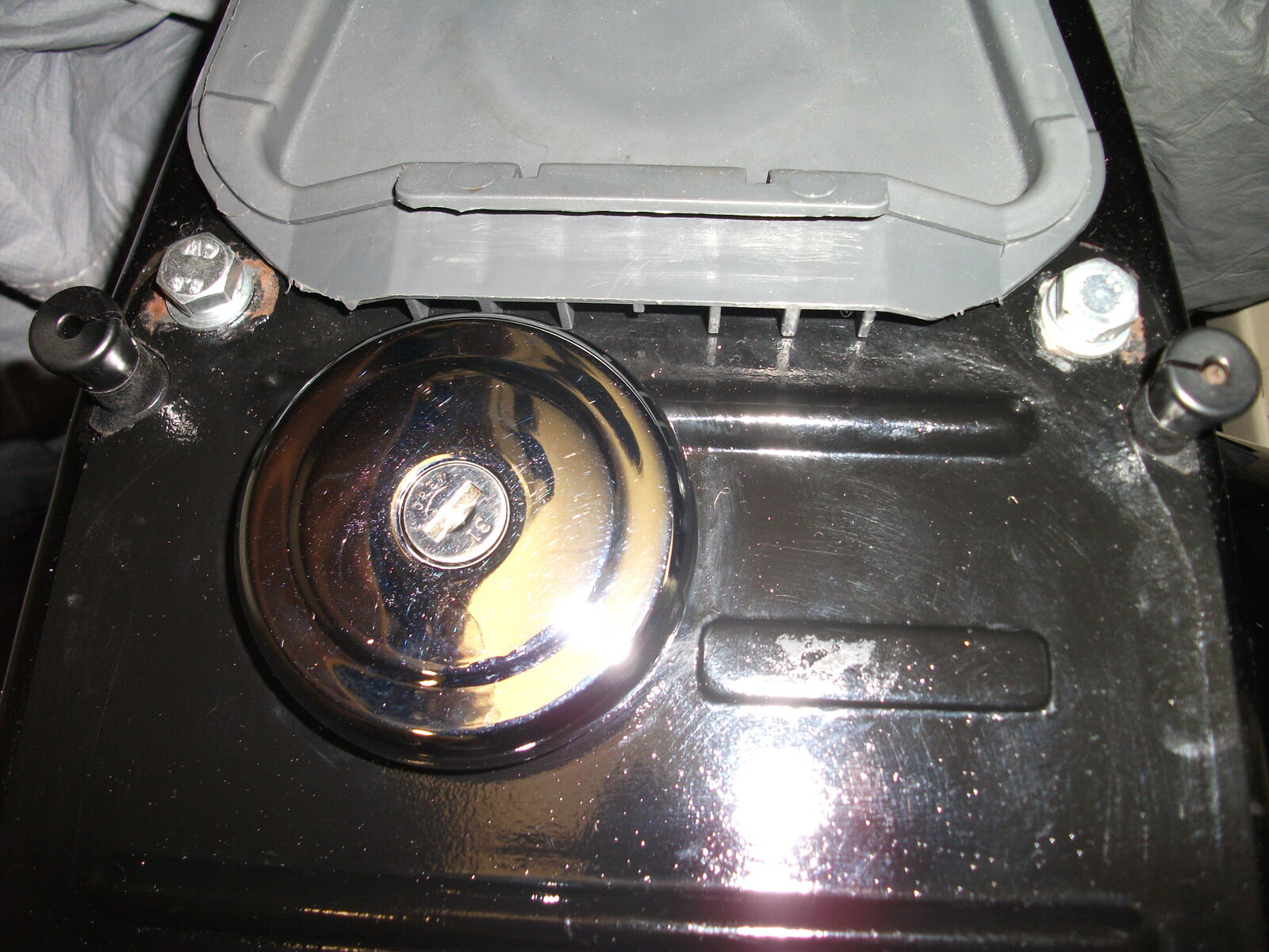

    Hey Leute,
    habe mir mal nen Abschließbaren Tankdeckel aus Chrom besorgt, da die Fastback - Sitzbänke kein Schloss haben. Passt ganz gut. Bilder kommen noch, hatte meine Digicam in der Wohnung vergessen.
    Mein PK50XL Projekt
    Mein PX80 Lusso Projekt
  • Ork77
    261
    7,131
    1,212
    Witten - NRW
    • December 23, 2011 at 15:16
    • #187

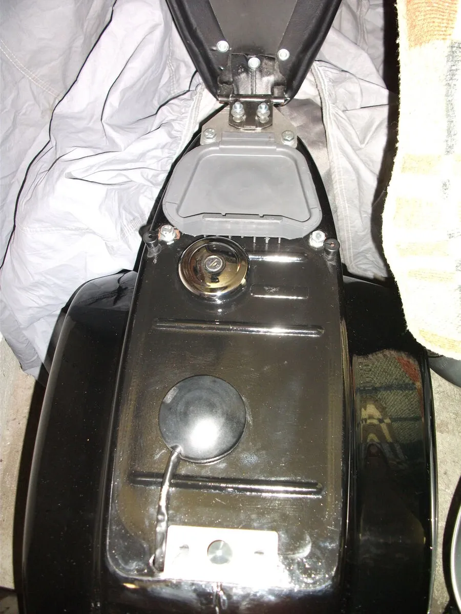

    Hier mal die Bilder vom Chrom-Tankdeckel und eine Frage.
    Hier der Chromdeckel
    Wo bekomme ich so´n Aufkleber mit dem Hinweis zum Mischungsverhältniss her
    der recht neben den Tankdeckel kommt?
    Mein PK50XL Projekt

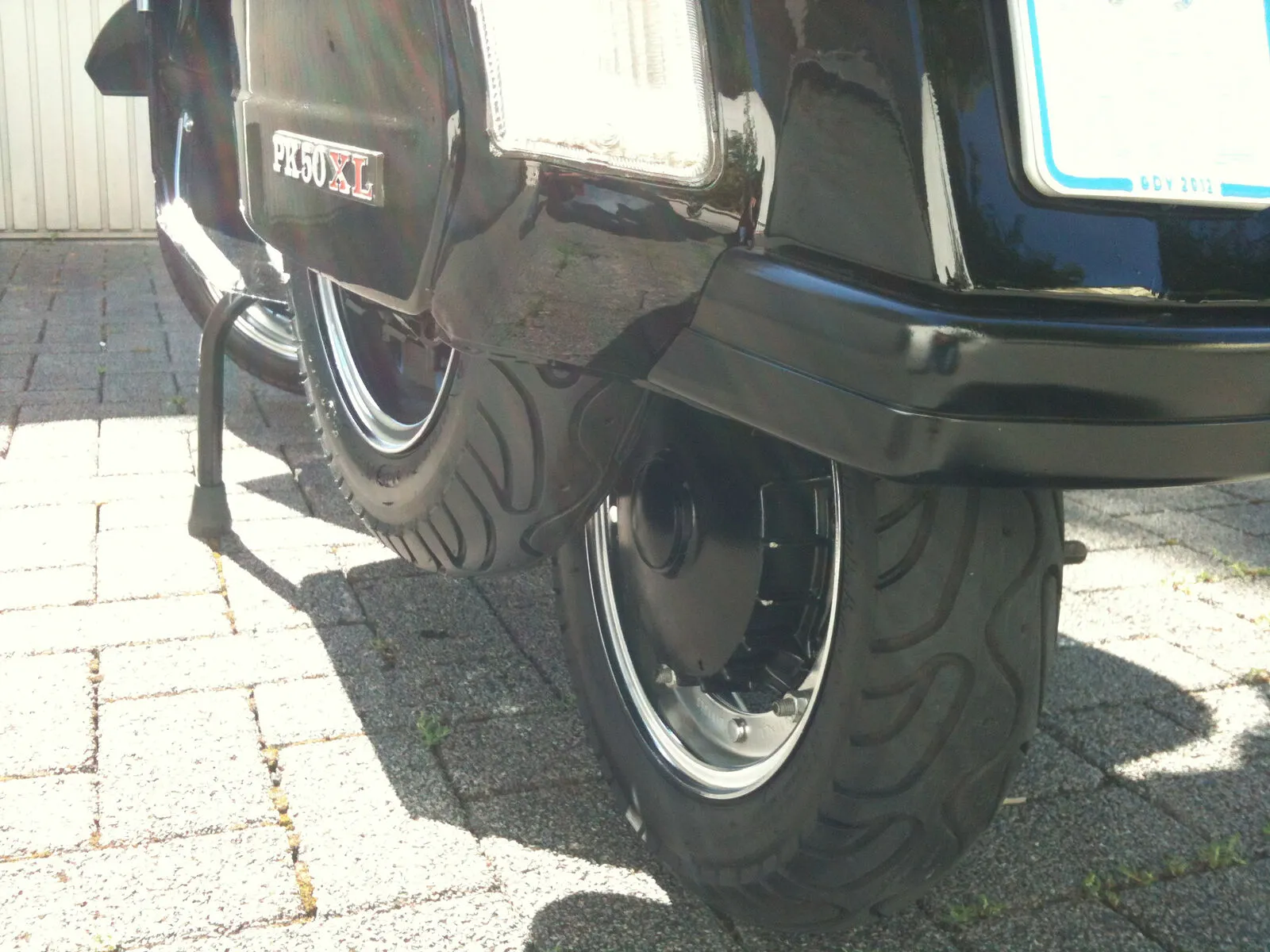

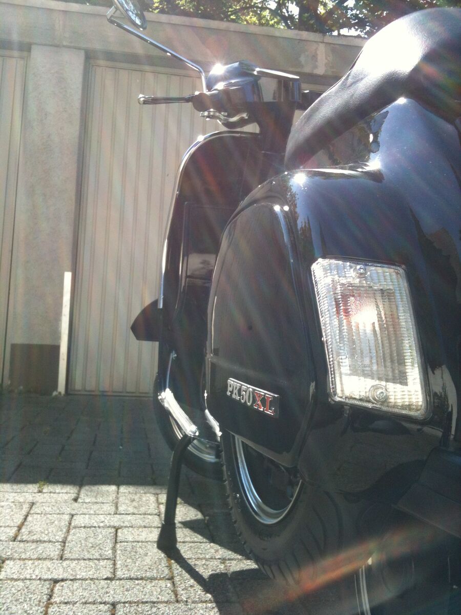

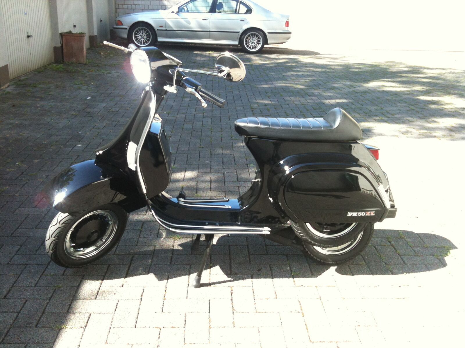

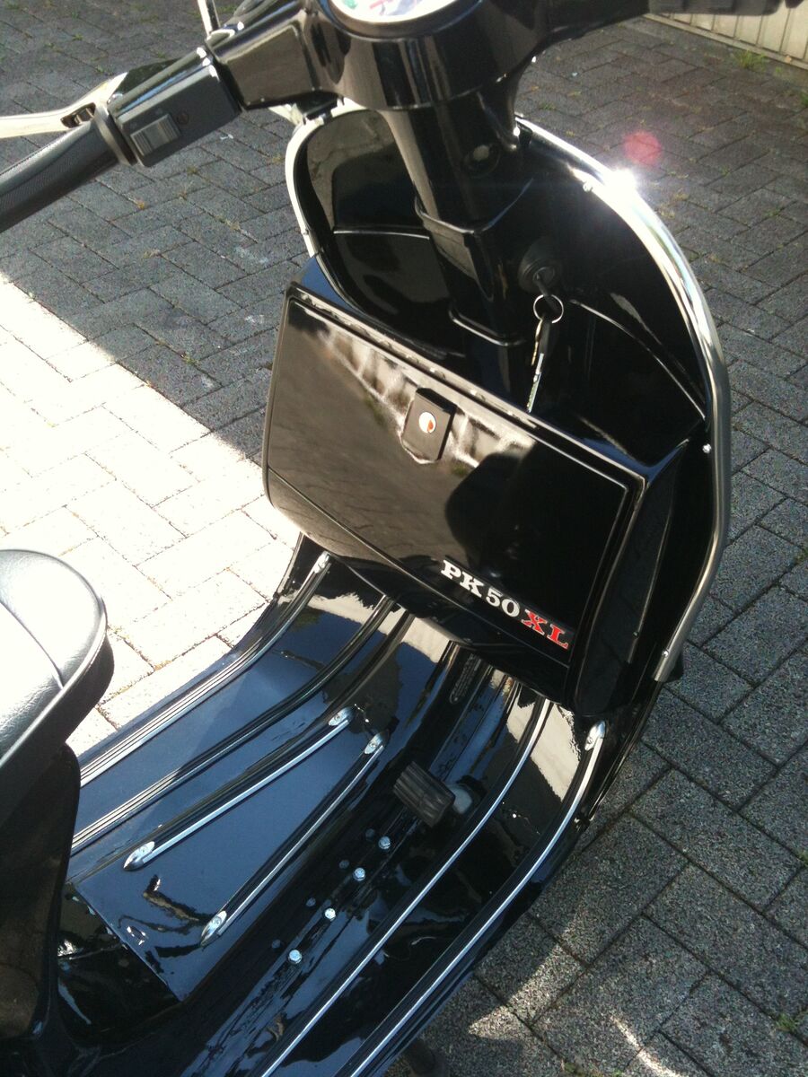

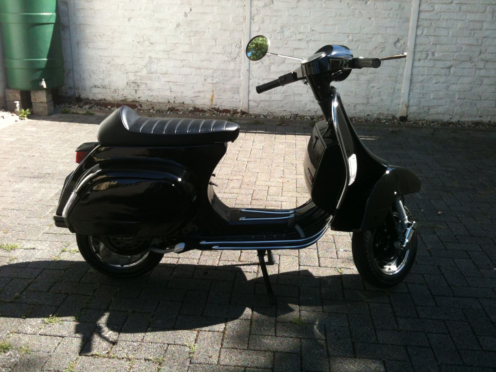

    • August 29, 2012 at 13:26
    • #191

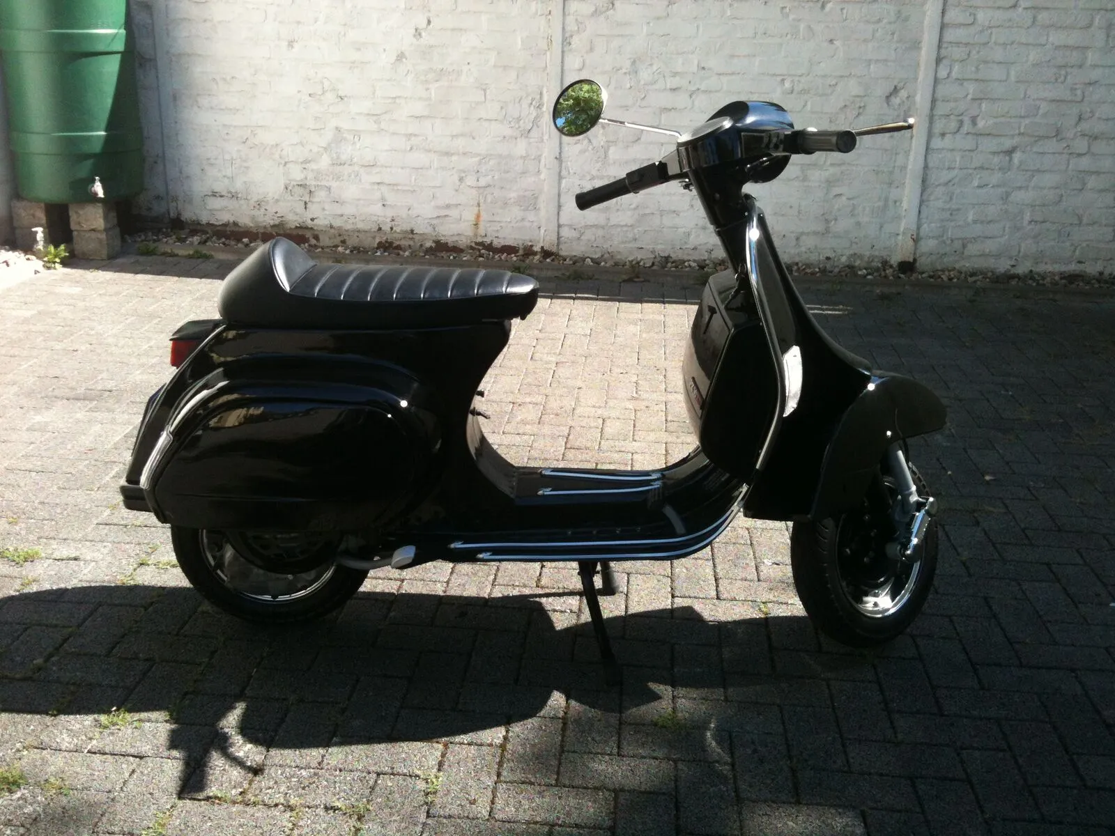

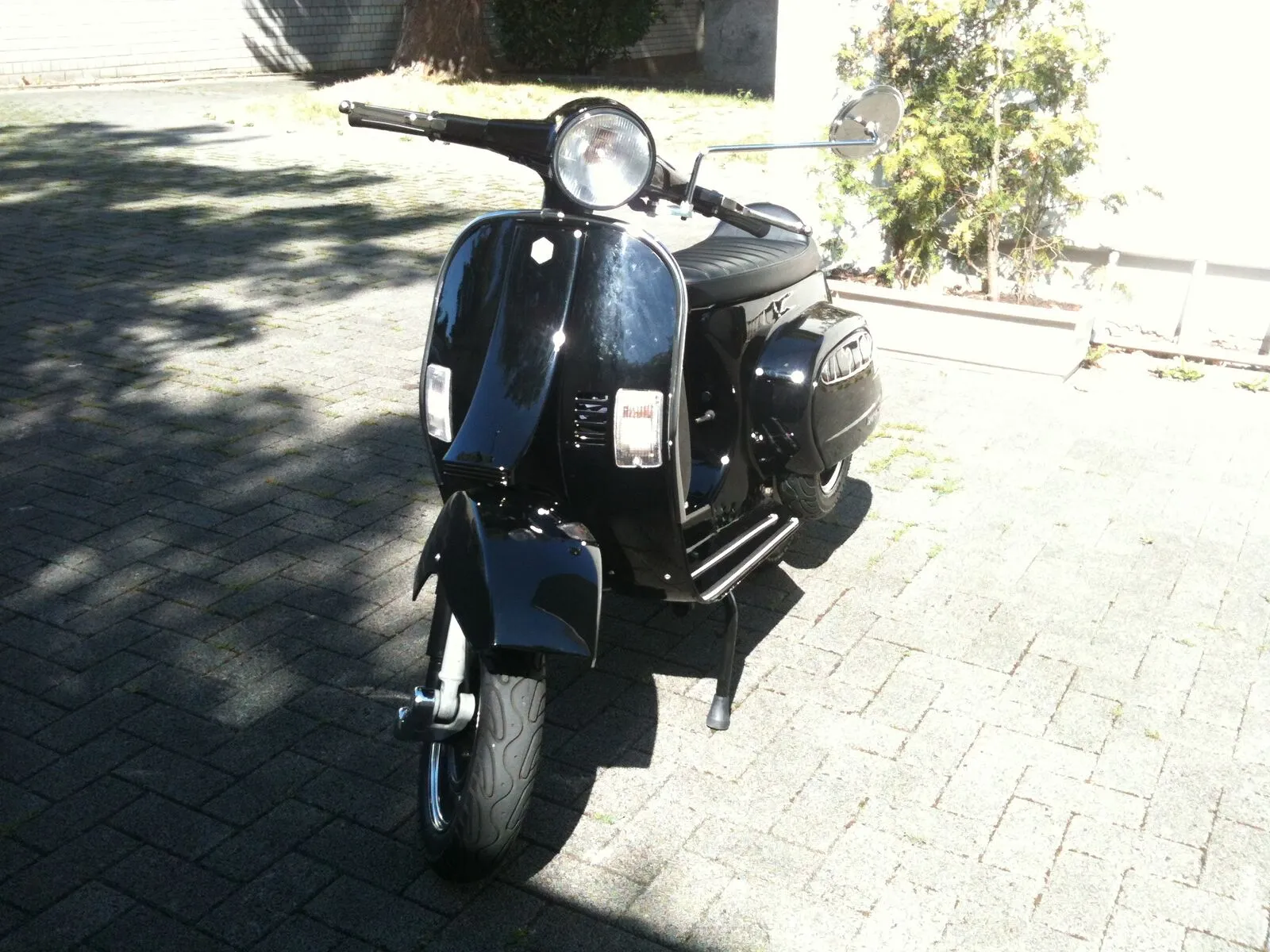

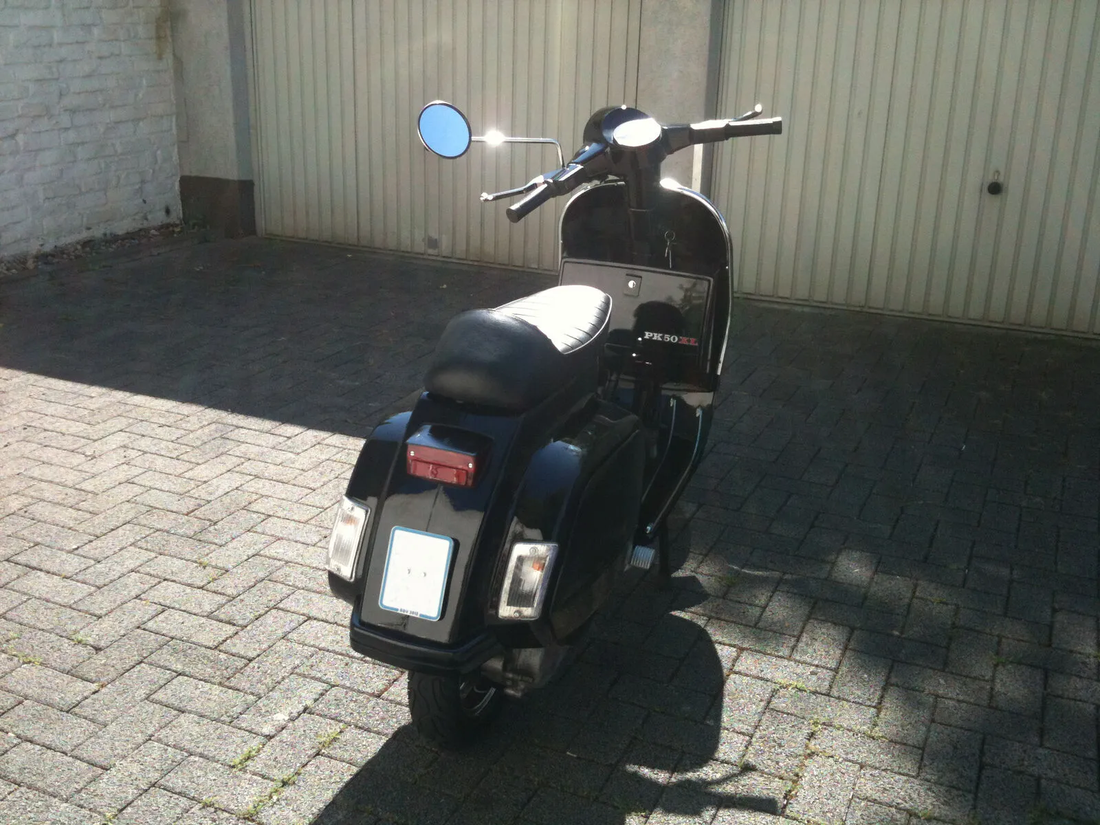

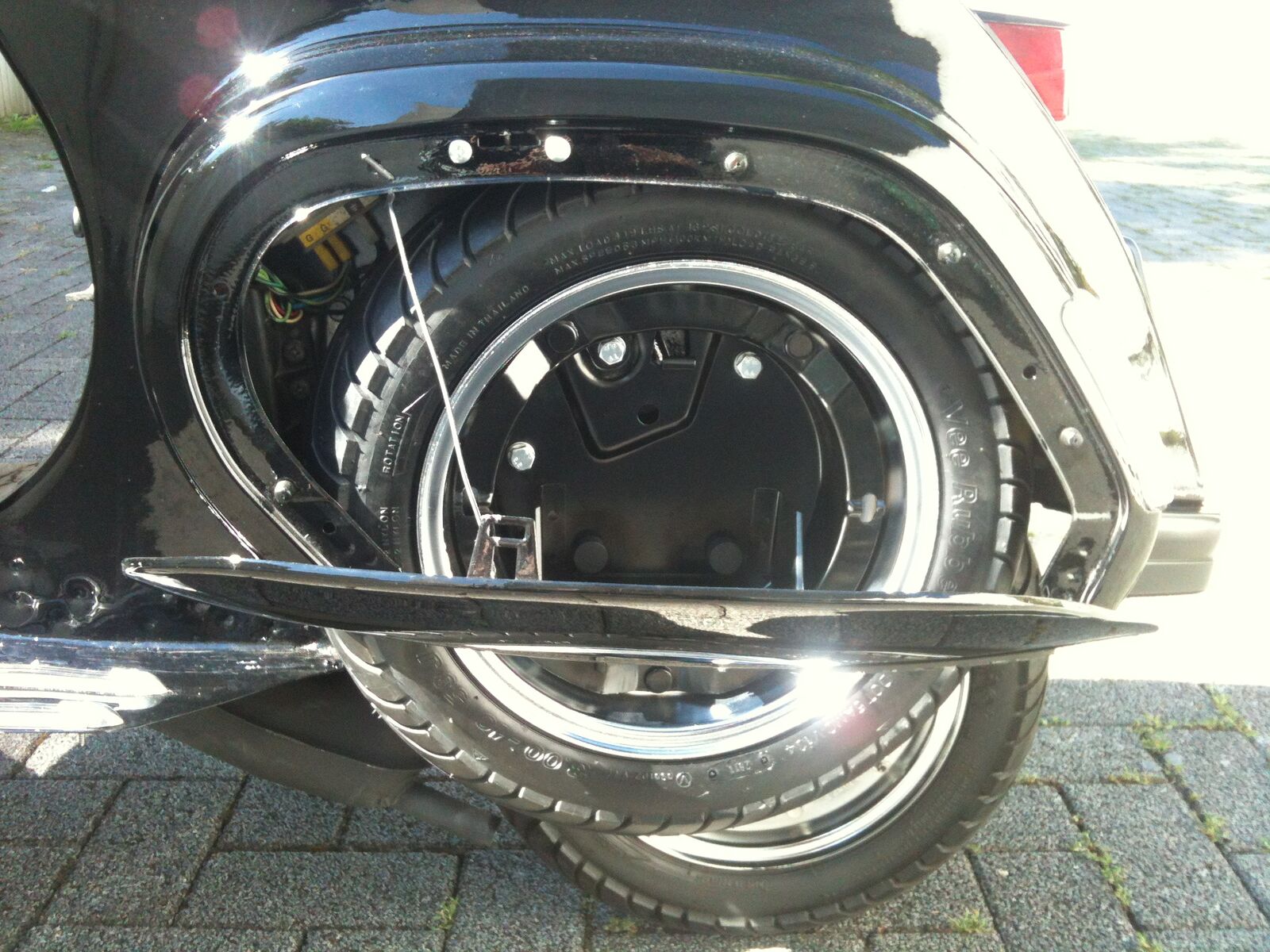

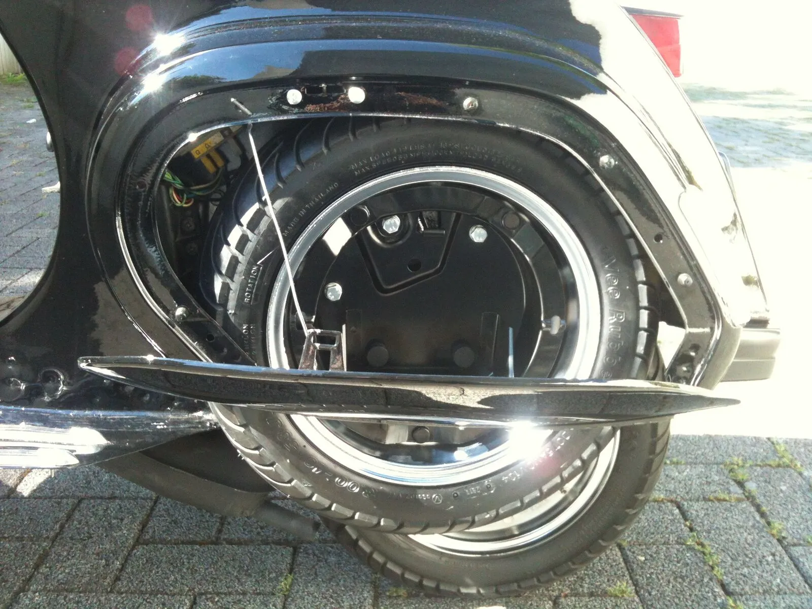

    Hier noch mal aktuelle Bilder wie sie jetzt ist. Stößdämpfer sind noch nicht dran. Neue Fotos mach ich wenn ich die Dämpfer bekommen habe.
    Fährt mit jetzigem Setup 55km/h lt. Tacho. Hatte vom 75er DR und Sito+ mehr erwartet.

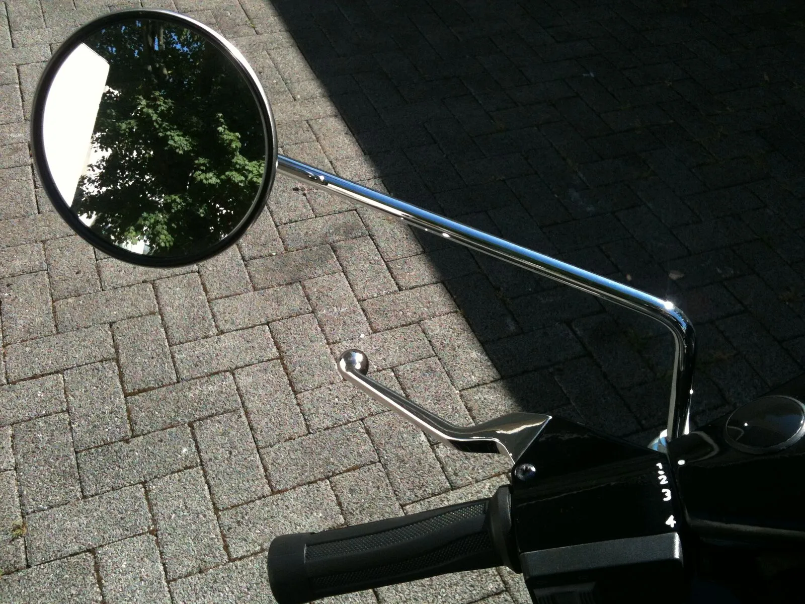

    Sehr schöne PK - mir gefällt dieses schlichte Design. Toller Lack, ich liebe deine Felgen :love:
    Verbesserungsvorschlag: Versuchs mal mit einem Klemmspiegel in Chrom ;)

    Klemmspiegel wollte ich nicht. Da sieht man nichts vernünftiges drauf. Das Design ist eher was für noch ältere Roller. Die PK ist zu modern für solch einen Spiegel.
