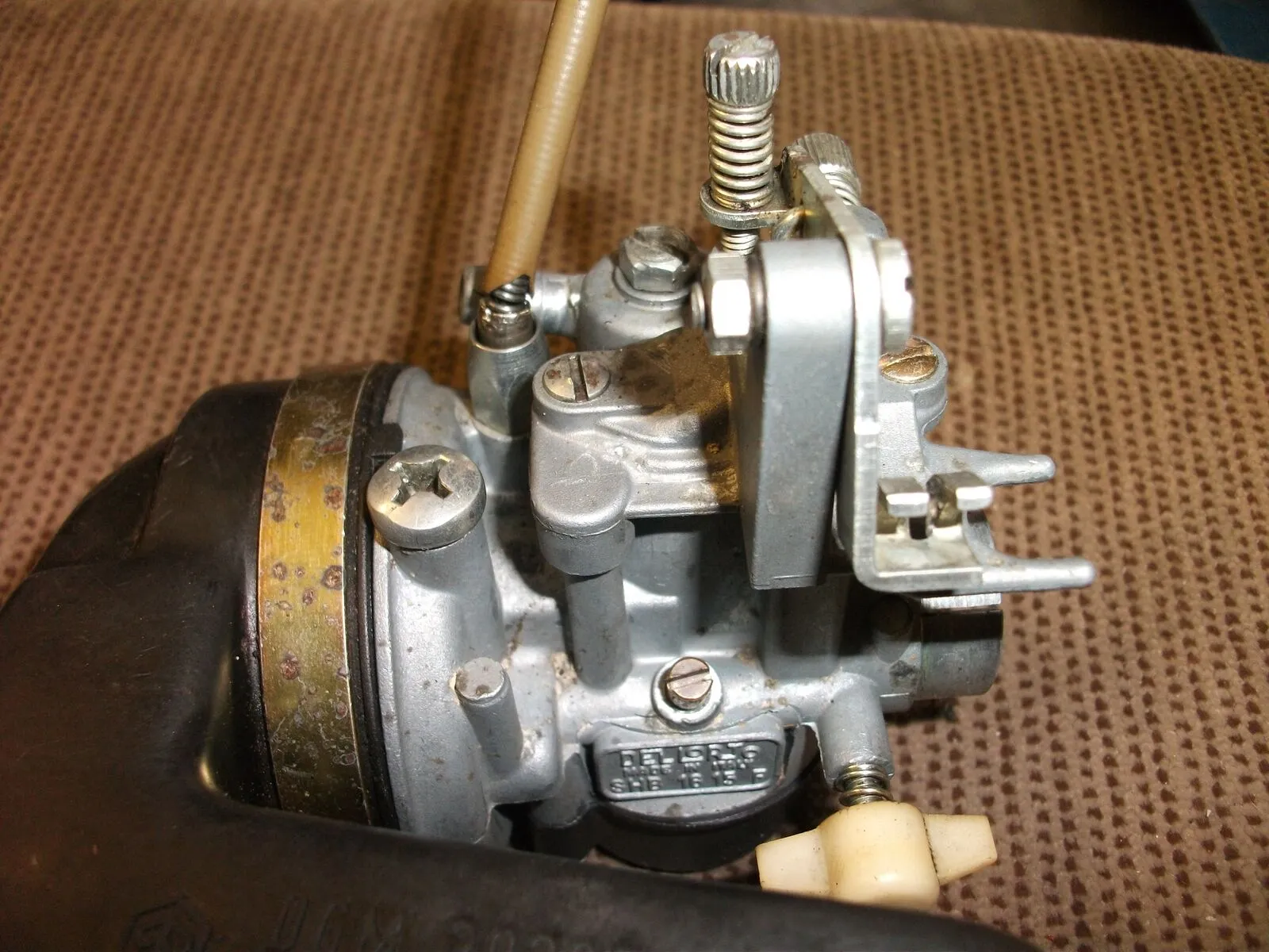

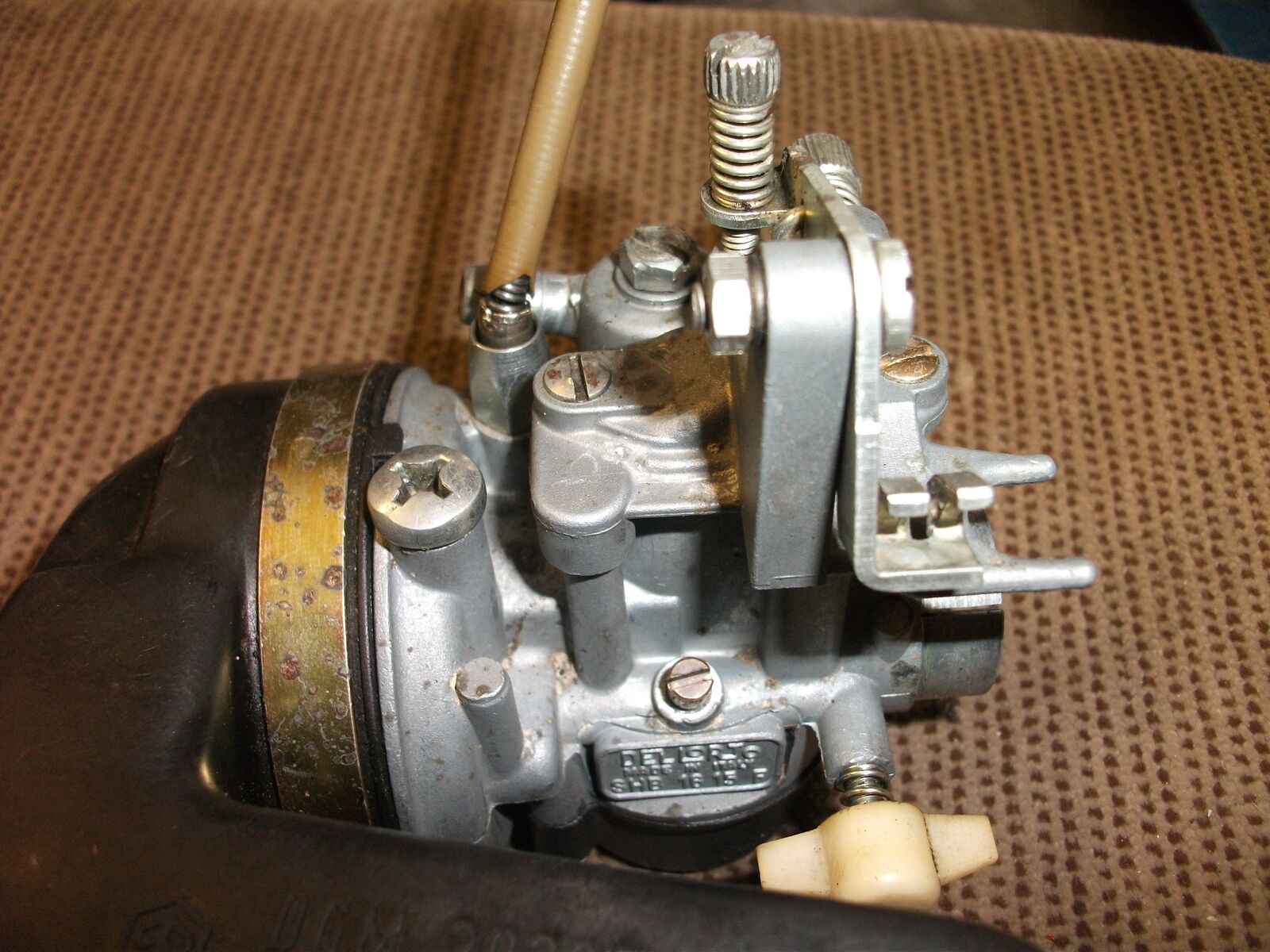

    Hab mal ne Frage zum Vergaser. Der SHB 16/15 hat an der Seite ne Luftschraube mit dieser weißen Flügelmutter und daneben ist eine andere Einstellschraube. Siehe Bild. Wie muss ich diese eine Schraube links neben der Luftschraube einstellen? Muss die ganz reingedreht werden?
    Also die Schraube links neben der Luftschraube meine ich

    Die Weiße ist die Standgasgemischschraube. Sollte 1,5Umdr. auf sein.
    Die links daneben ist die ND (Nebendüse). Du muss ganz rein. Aber schraub die mal ganz raus und putze sie, schadet nicht.

    Den Vergaser hab ich komplett gereinigt und die Düsen sind mit Bremsenreiniger durchgespült. Ok dann hab ich das richtig gemacht. Standgasgemischschraube ist 1,5Umdr. raus und die ND komplett drinnen.

    Hab heute mal eine 72er HD in den Vergaser verbaut und die Feder am Gasschieber erneuert, weil die alte gebrochen war. Zudem hab ich den Vergaser mit neuen Dichtungen versehen. Muss ich die Luftschraube an die 72er HD anpassen? Habe sie jetzt komplett reingedreht und wieder 1,5Umdr. raus. Passt das von der Einstellung her für den 75er DR?

    Du meinst die Leerlaufluftschraube, oder? Die wirkt sich ausschließlich auf den Leerlauf aus. Wenn der Leerlauf bei warmem Motor passt, passt er. Mit der übrigen Vergaserbedüsung hat das nichts zu tun.

    Ich meine diese Schraube die seitlich an dem Vergaser ist, mit der weißen Flügelmutter.

    Das ist die Leerlaufgemischeinstellschraube die auch prometheus0815 meint.

    Achso ok, dann sind 1,5Umdr. rausdrehen ok für den 75er DR mit ner 72er HD?

    Das ist die Grundeinstellung. Welche am Ende richtig für einen niedrigen, aber runden und stabilen Leerlauf ist, musst Du sehen, wenn der Motor läuft und warmgefahren ist.

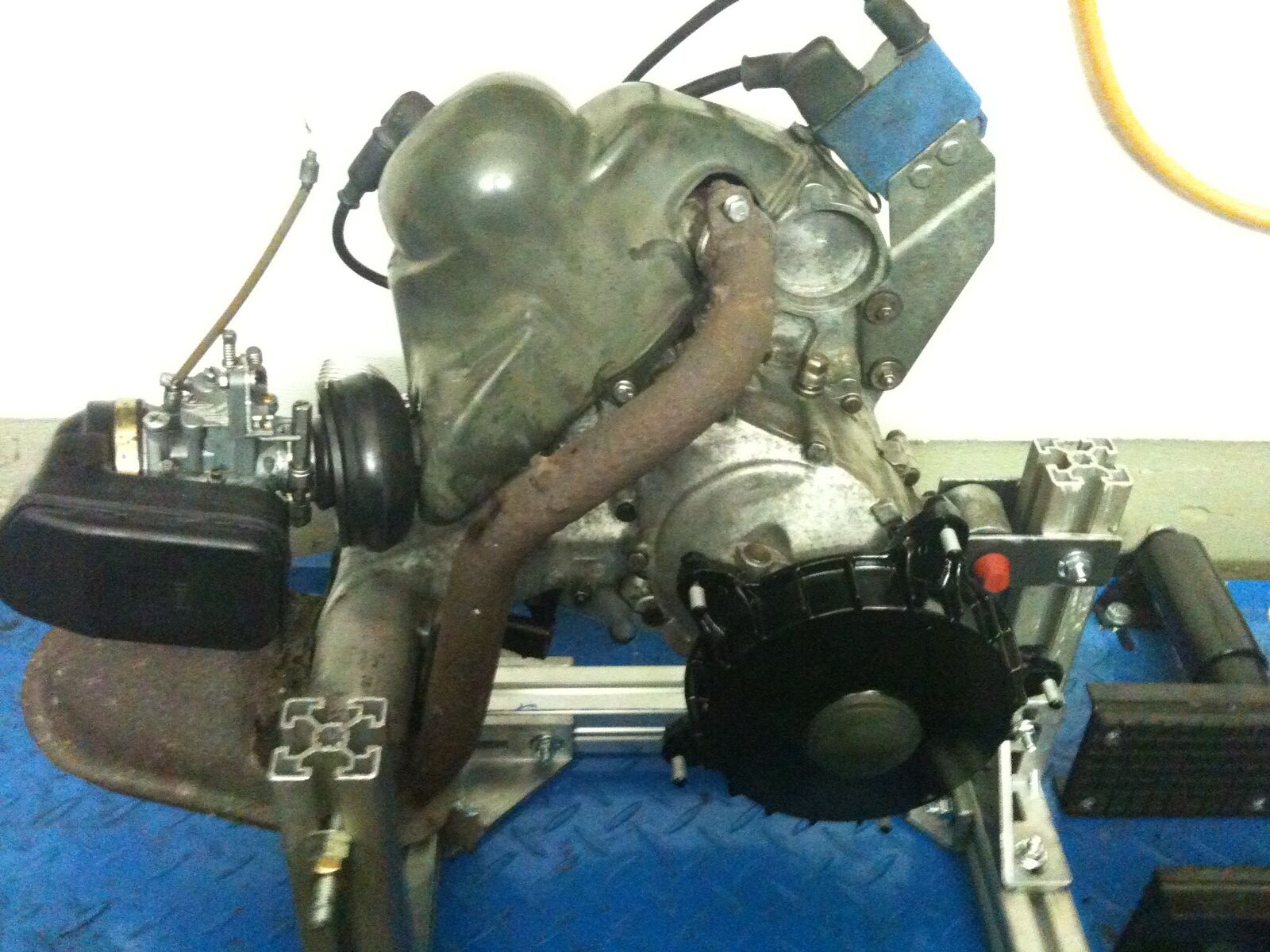

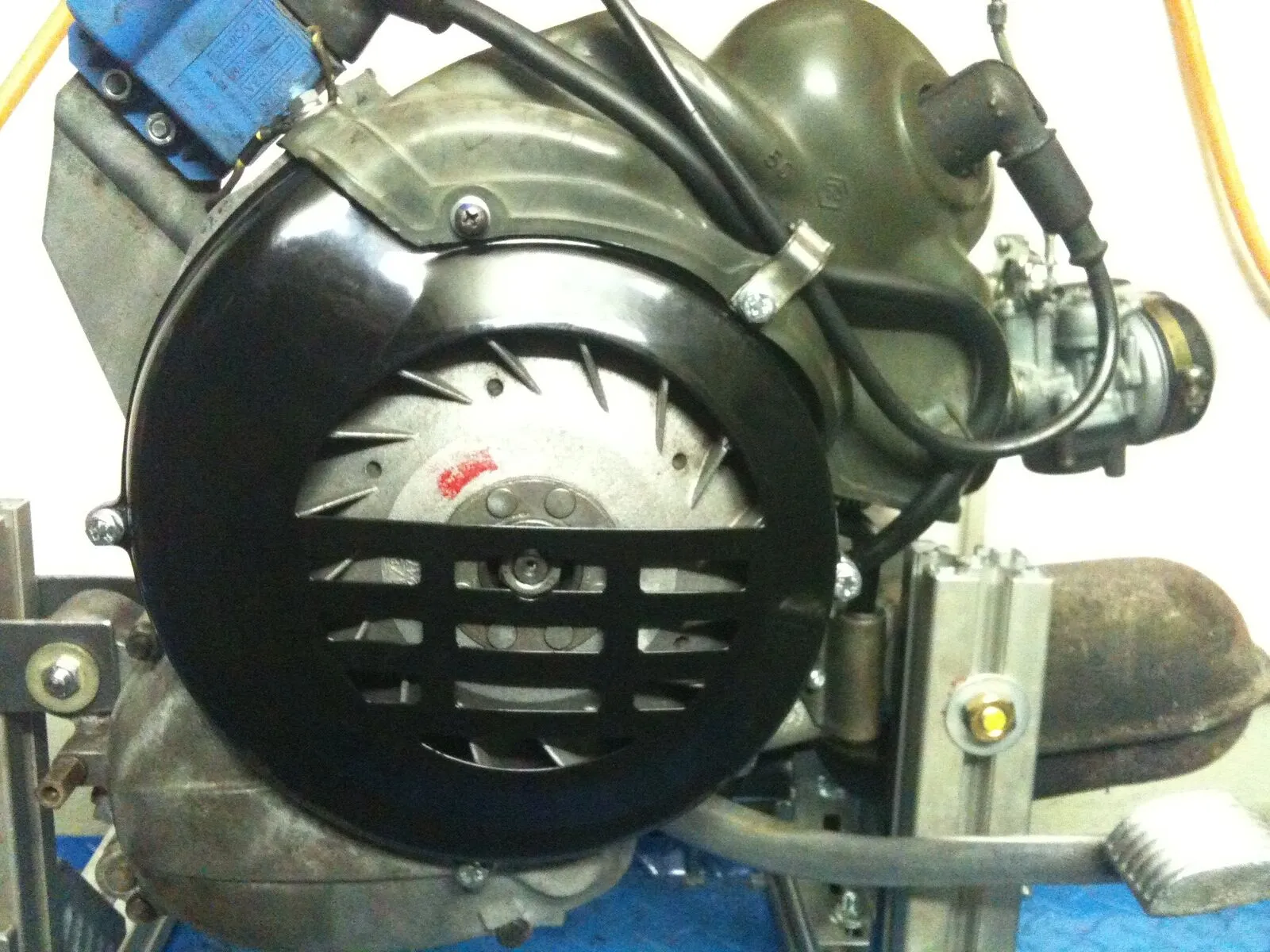

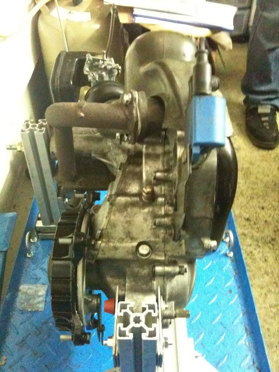

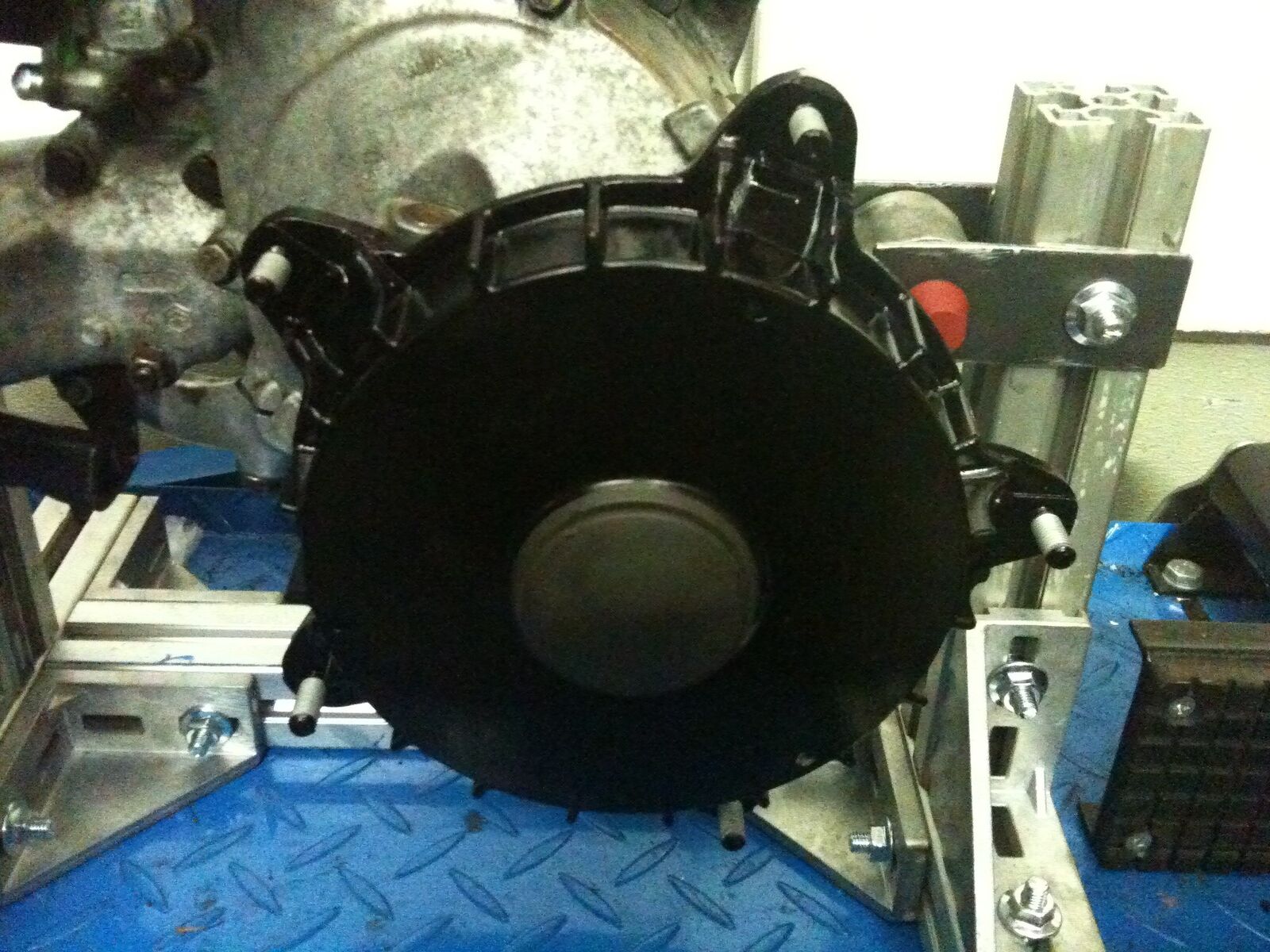

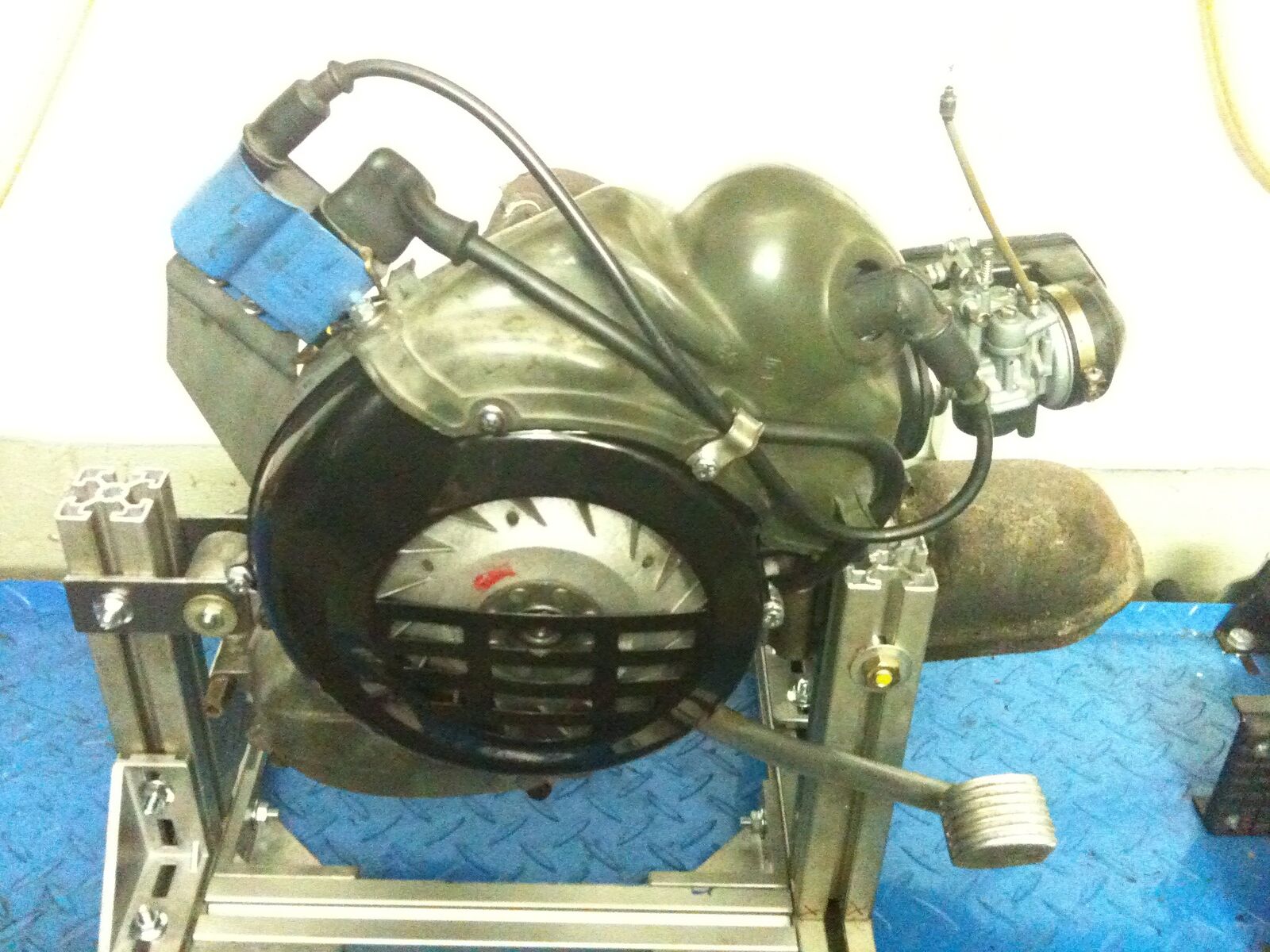

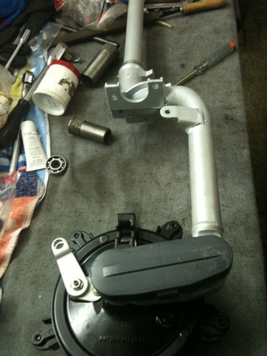

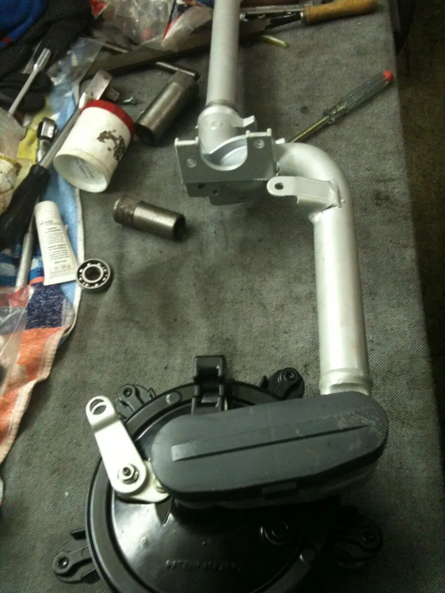

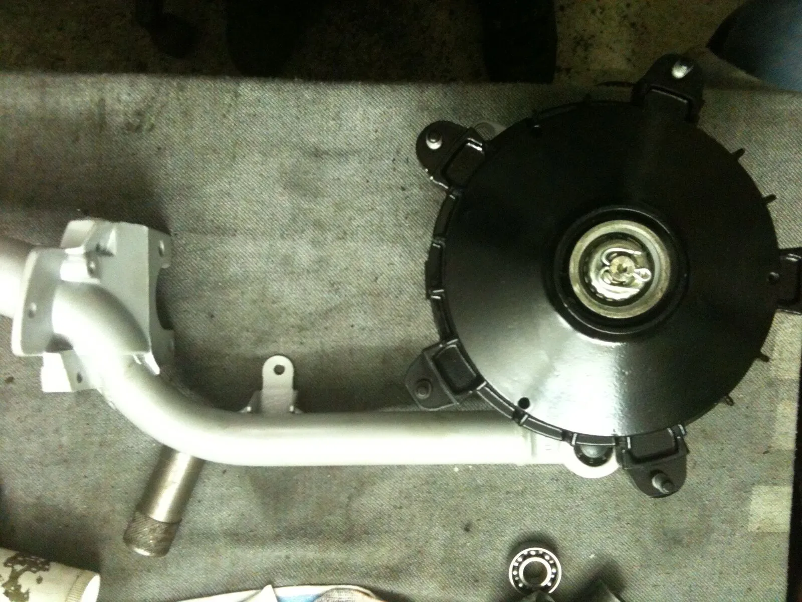

    So Leute,
    es geht wieder etwas weiter. Habe die Gabel zusammen gebaut und der Motor ist fertig. Da ich noch keinen neuen Auspuff habe, muss zum Testlauf erst einmal der alte Auspuff herhalten. Siehe Krümmer, wie Schweizer Käse durchlöchert. Neuen Stoßdämpfer muss ich auch noch ordern. Den alten wollte ich nicht an die Gabel schrauben.

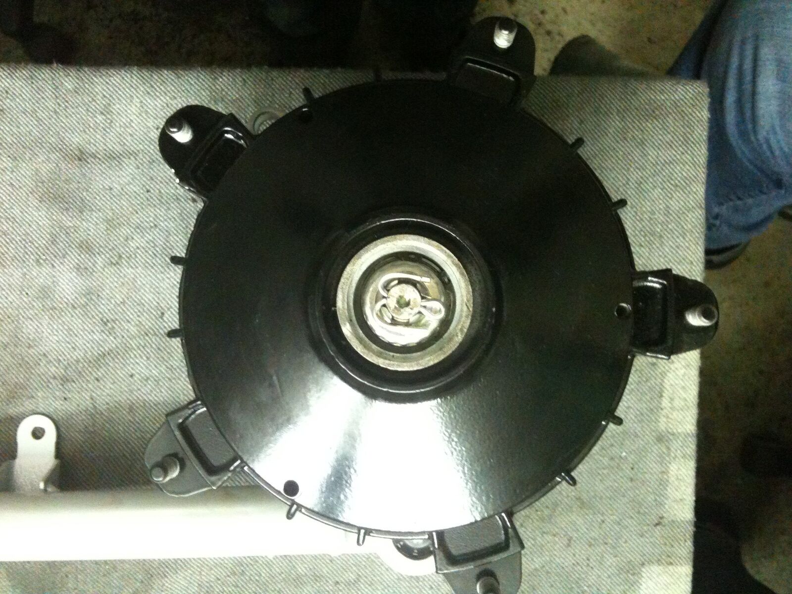

    Hier die Gabel ohne Dämpfer

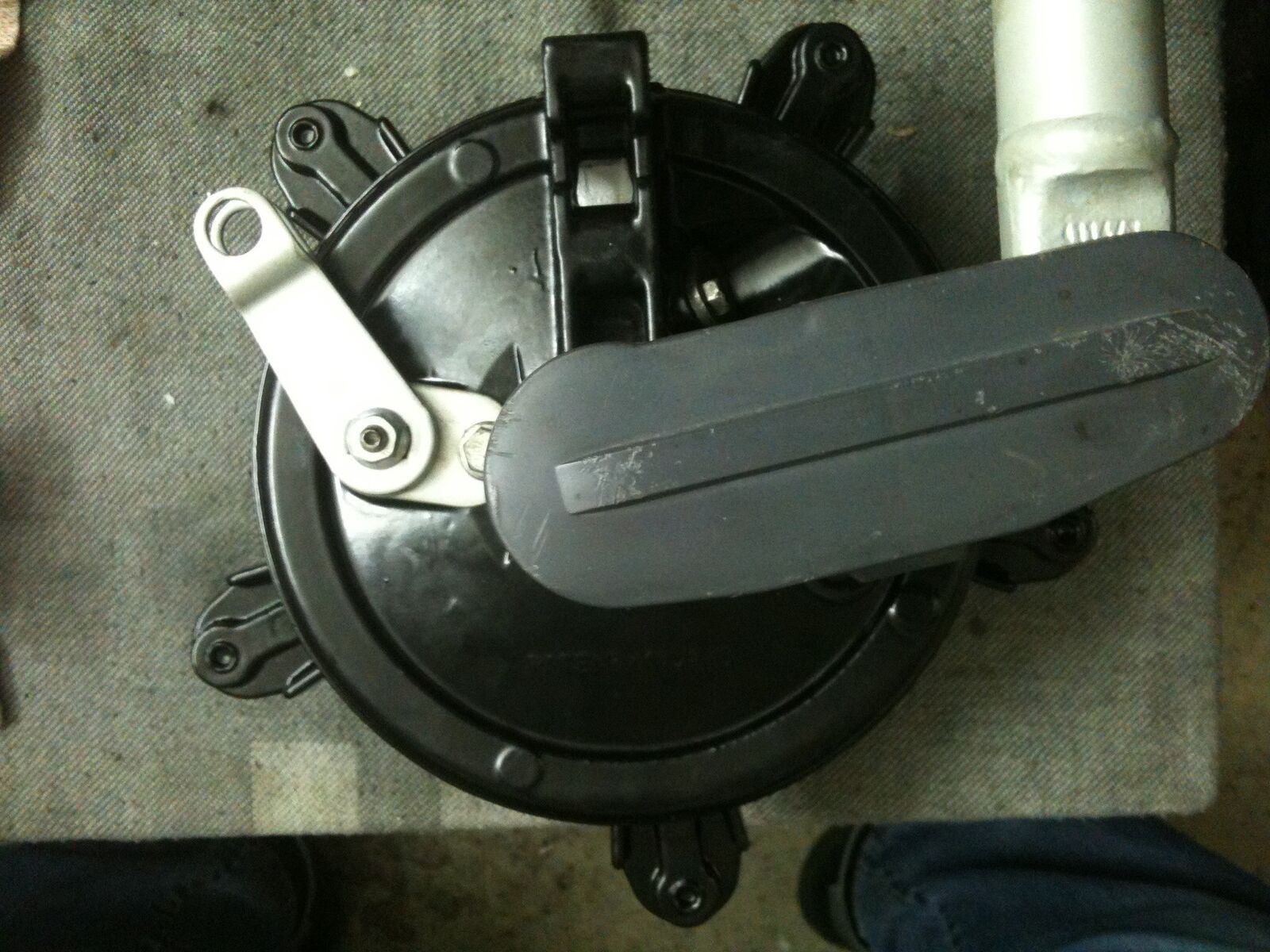

    Meine frisch lackierte Trommel
    Die Gabel von der anderen Seite

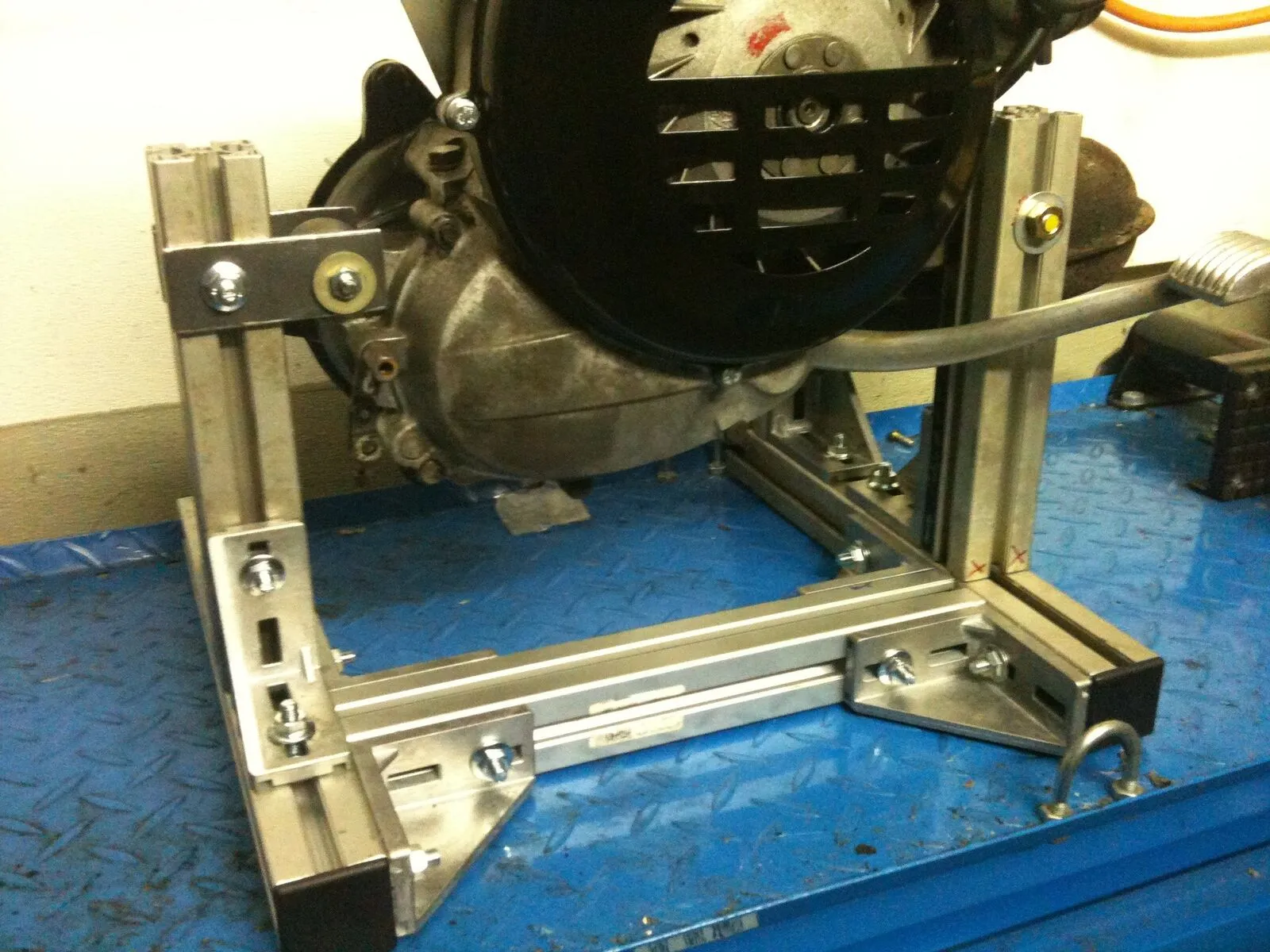

    Mein selbst gebauter Motorständer :D
    Wie gesagt der Auspuff muss noch neu, wollte nur mal hören wie der läuft. Muss sagen das er nach dem 3. Ankicken angesprungen ist. :thumbup:
    Was sagt ihr dazu? Eure Meinungen sind jetzt gefragt.
