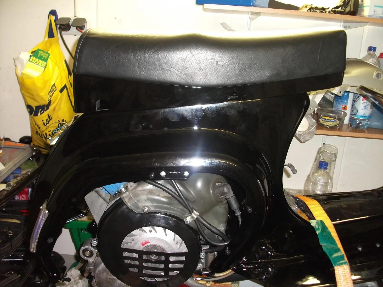

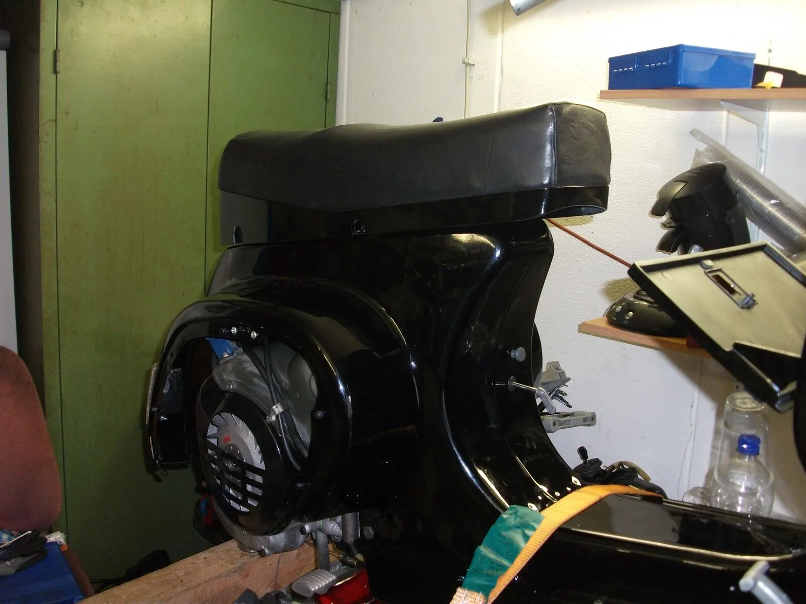

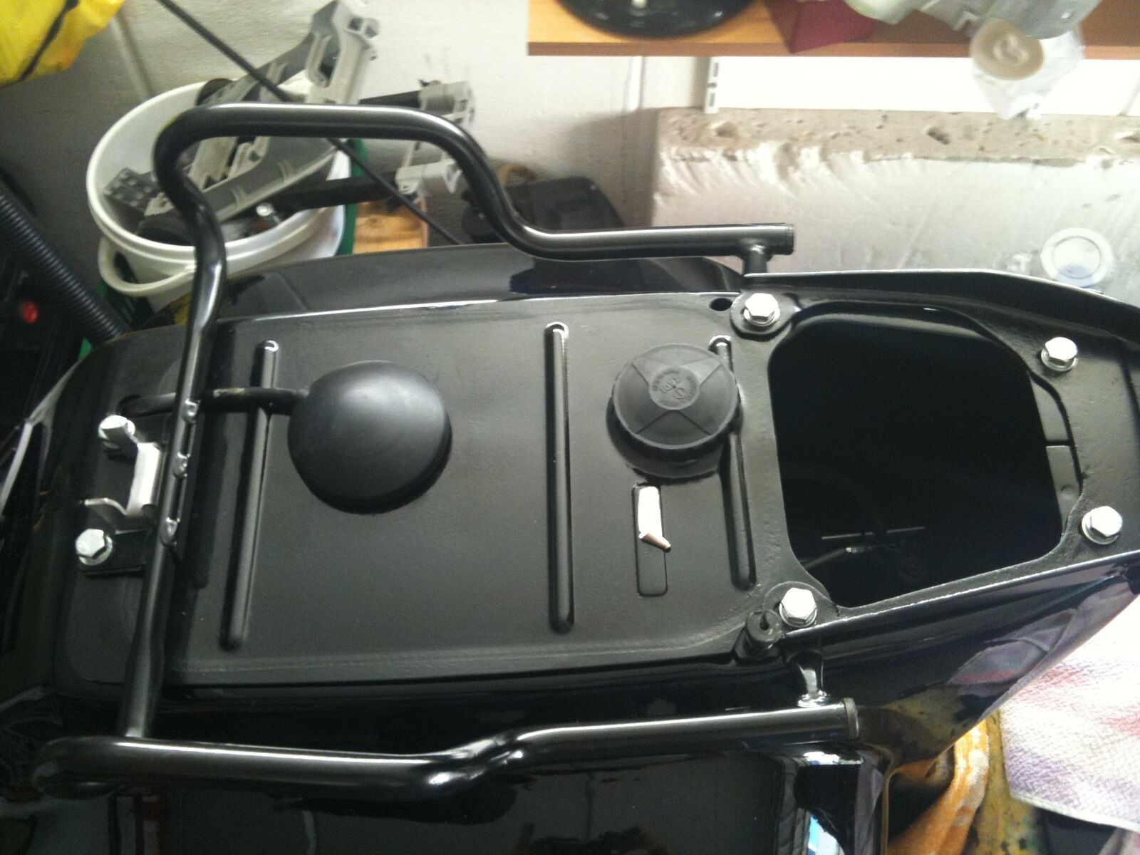

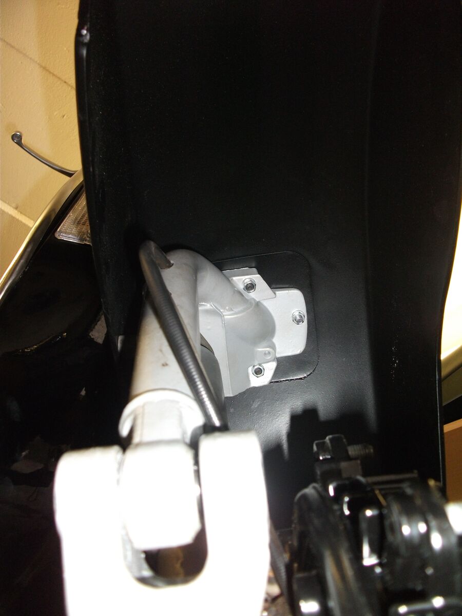

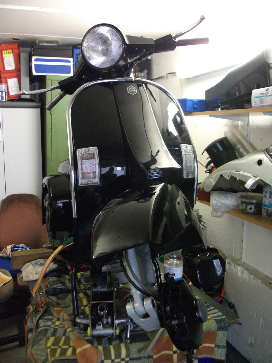

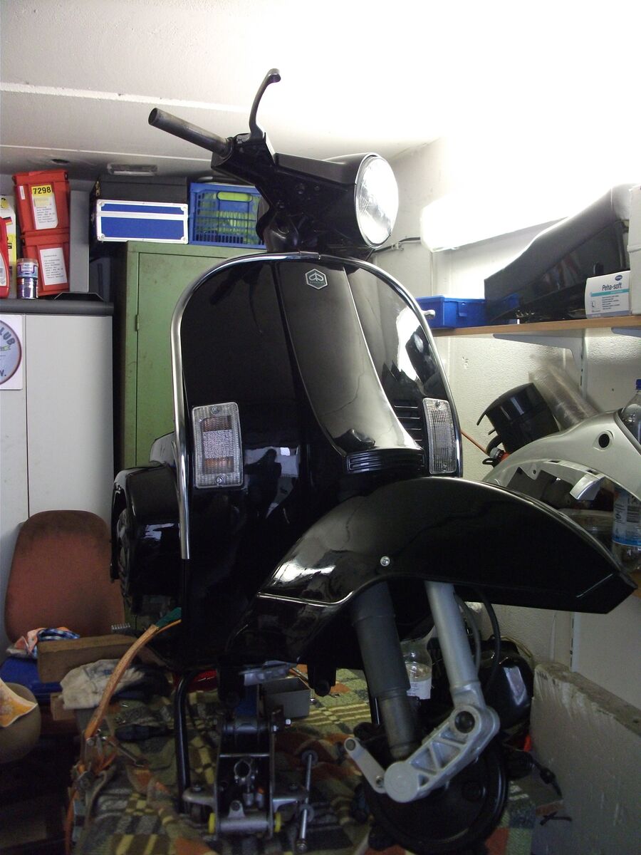

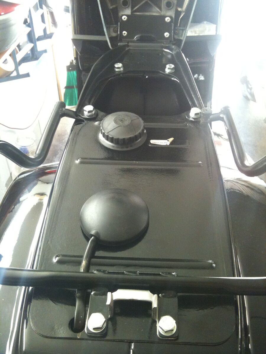

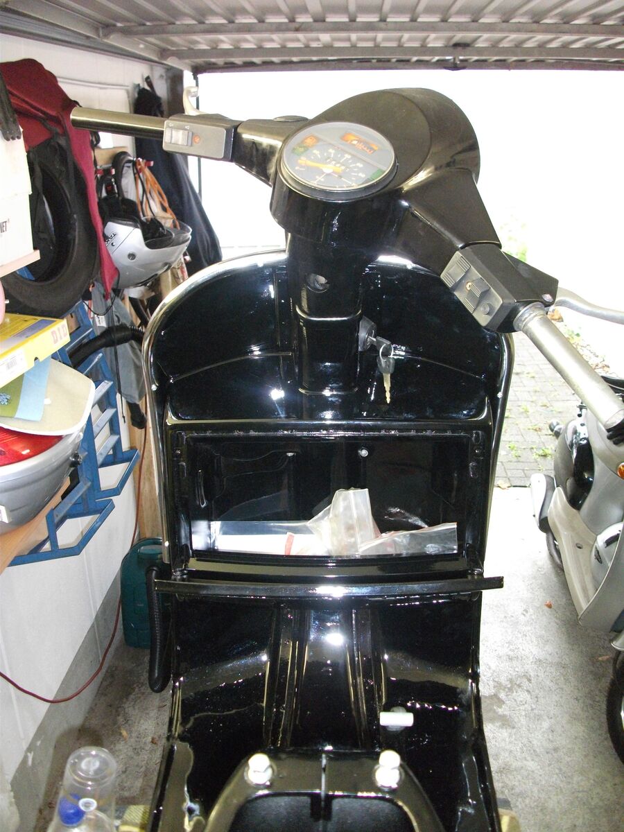

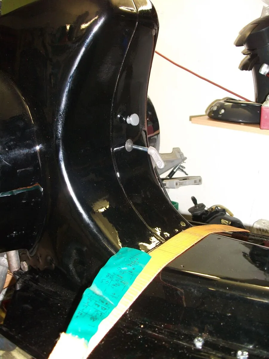

    Update 13.08.2011:
    so, habe nun mal Bilder vom jetzigem Zustand gemacht. Es fehlen noch ein paar Teile. Hier nun die Bilder:
    Kommentare sind erwünscht! ;)
    Die nächste und letzte Bestellung werde ich nach meinem Urlaub tätigen. Darin enthalten sind Gummiteile wie Griffe, Bremspedalgummi und die Nippel für die Seitenhauben. Schlösser für das Handschuhfach und für die Sitzbank, diverse Chromteile, einen Rückspiegel, Werzeugbox und Trittleisten. Felgen sowie Stoßdämpfer werde ich auf der Arbeit Glasperlstrahlen lassen. Anschließend werden die Felgen Verchromt und die Dämpfer Lackiert.
    MfG
    Mein PK50XL Projekt
    Mein PX80 Lusso Projekt
    4 Mal editiert, zuletzt von Ork77 (August 14, 2011 at 15:55)

    • August 14, 2011 at 21:39
    • #106
    Ich sagte Kommentare sind erwünscht. Hat den keiner was zu sagen? Irgendwie ist mein Thema wohl uninteressant? ?(

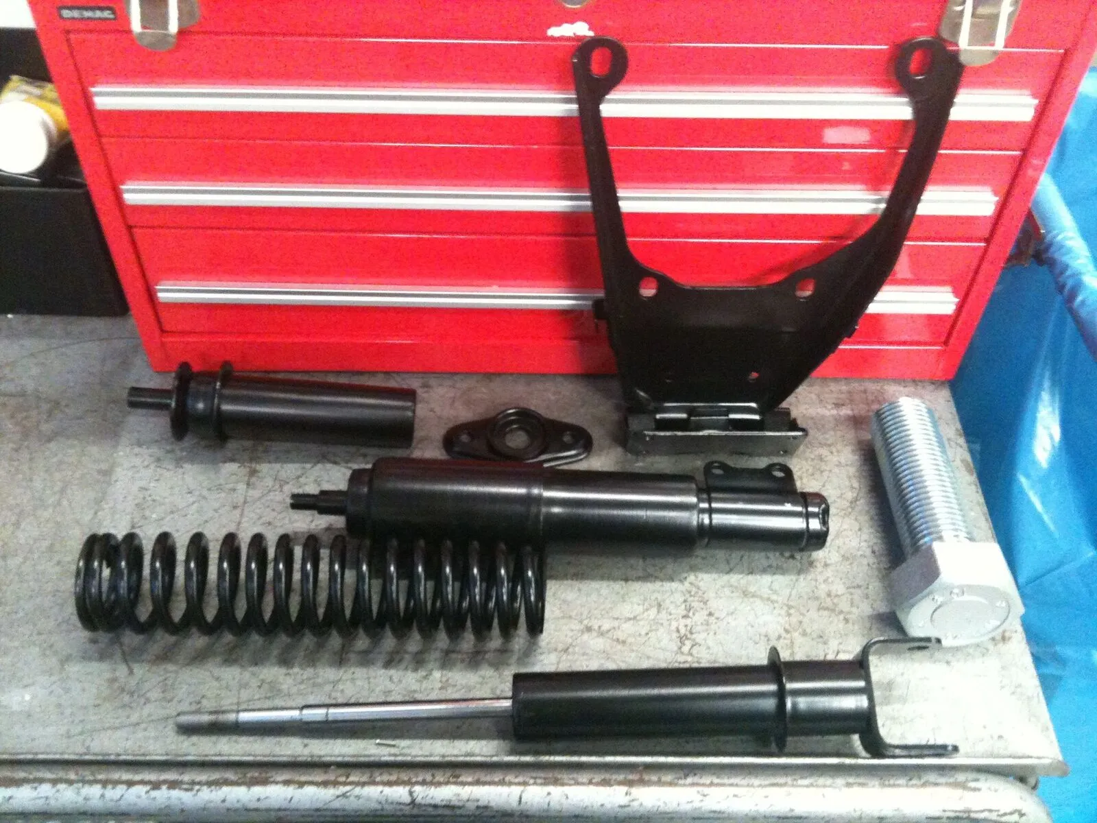

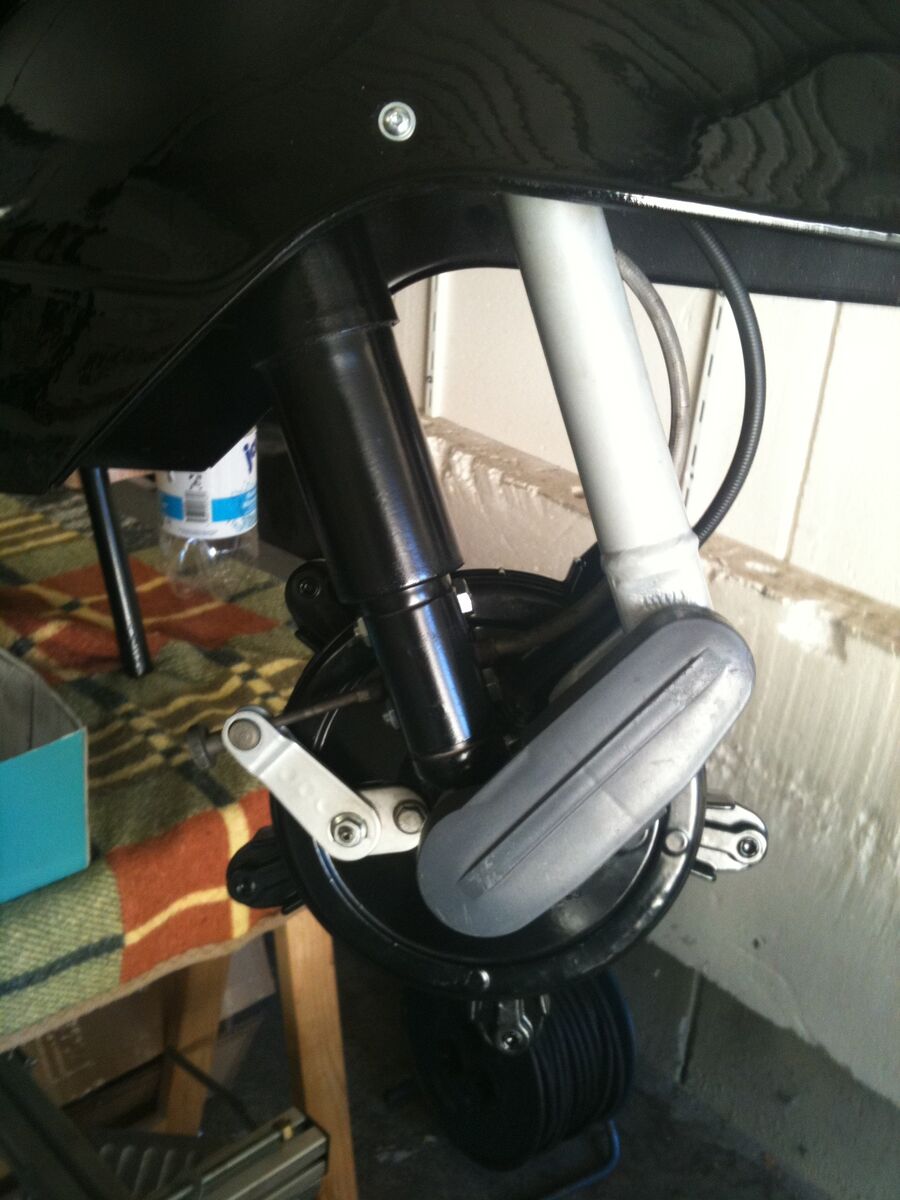

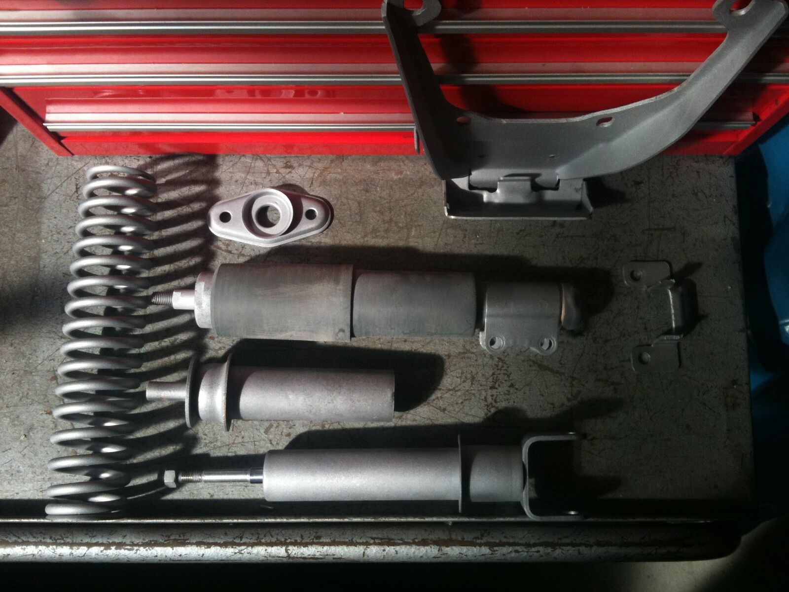

    Update 18.08.2011:
    habe nun die Dämpfer, das Scharnier für die Bank und den Schließer Glasperlstrahlen lassen und anschließend wurde Lackiert.
    Hier die Bilder, falls es jemanden überhaupt Interessiert?
    Nach dem Strahlen
    Nach dem Lackieren :P

    • August 18, 2011 at 23:11
    • #108

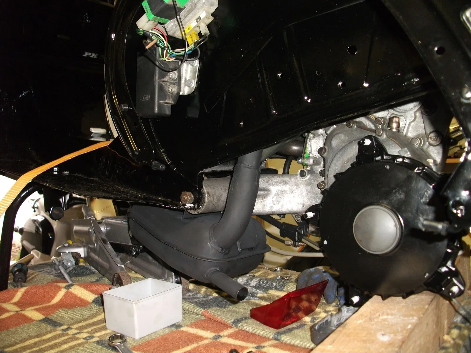

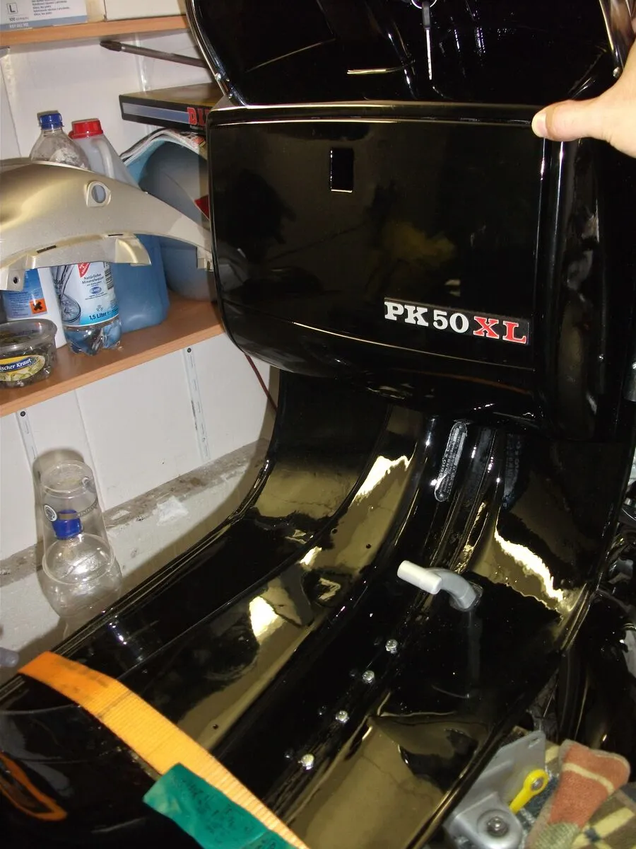

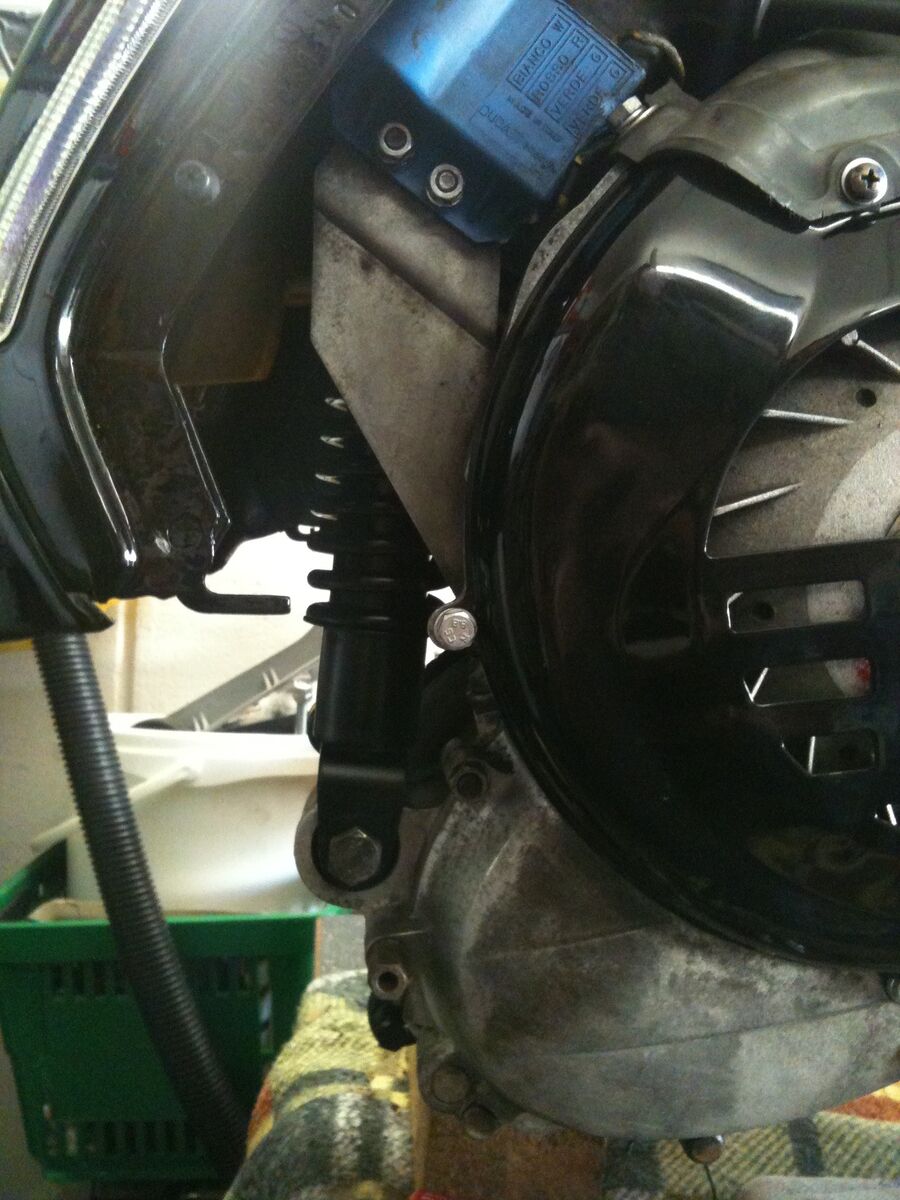

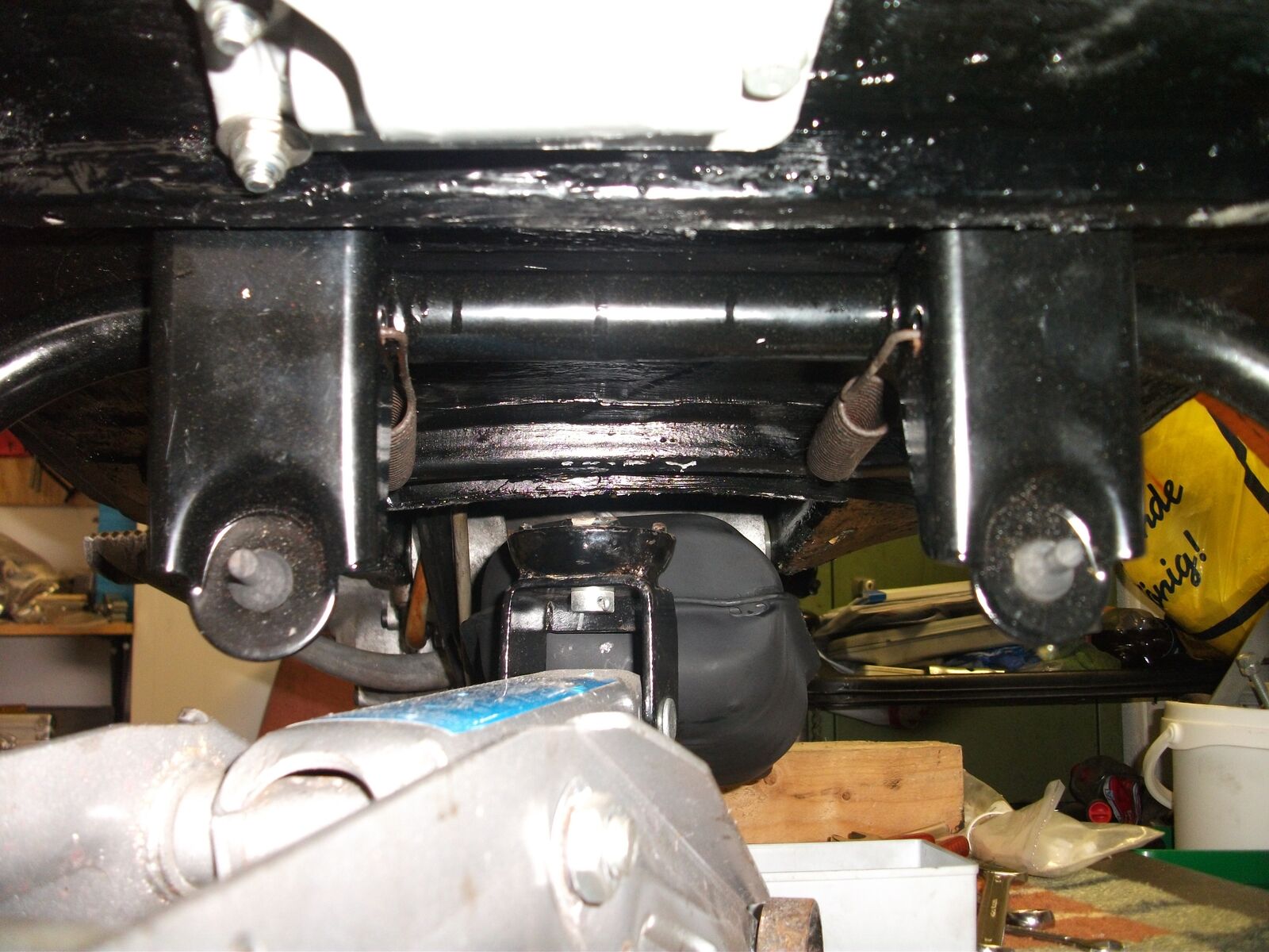

    Update 18.08.2011:
    die Teile sind nun alle dran. Die Sitzbank ist fest, die Dämpfer sind drin. Jetzt nur noch Felgen Verchromen lassen (Bruder) und die Restlichen Teile bestellen (nach´m Urlaub).
    Morgen werde ich mir ne NGK B8HS ZK und die LED - Brems/Rücklicht besorgen.
    Mein PK50XL Projekt

    • August 19, 2011 at 10:10
    • #109
    Sieht doch gut aus :thumbup: vorallem mal sauber gearbeitet , aber hast du deine original Dämpfer gestrahlt und lackiert ?? wie alt waren denn die . Hatte da lieber nen Update raus gemacht . zB nen YSS oder RMS und den Schwarz lackiert.
    Mfg Loperamit
    Die Intelligenz auf dem Planeten ist konstant - aber die Bevölkerung wächst! (Dr. Eckart v. Hirschhausen)
  • Ork77
    275
    7,155
    1,214
    Witten - NRW
    • August 19, 2011 at 11:41
    • #110
    Die Dämpfer sind gestrahlt und lackiert. Sind so alt wie das Mopped selbst. Sind aber noch in einem Einwandfreiem Zustand. Sonst hätte ich neue gekauft. So hat es mich aber nix gekostet. Selbst die passenden Gummis hab ich auf der Arbeit gefunden.

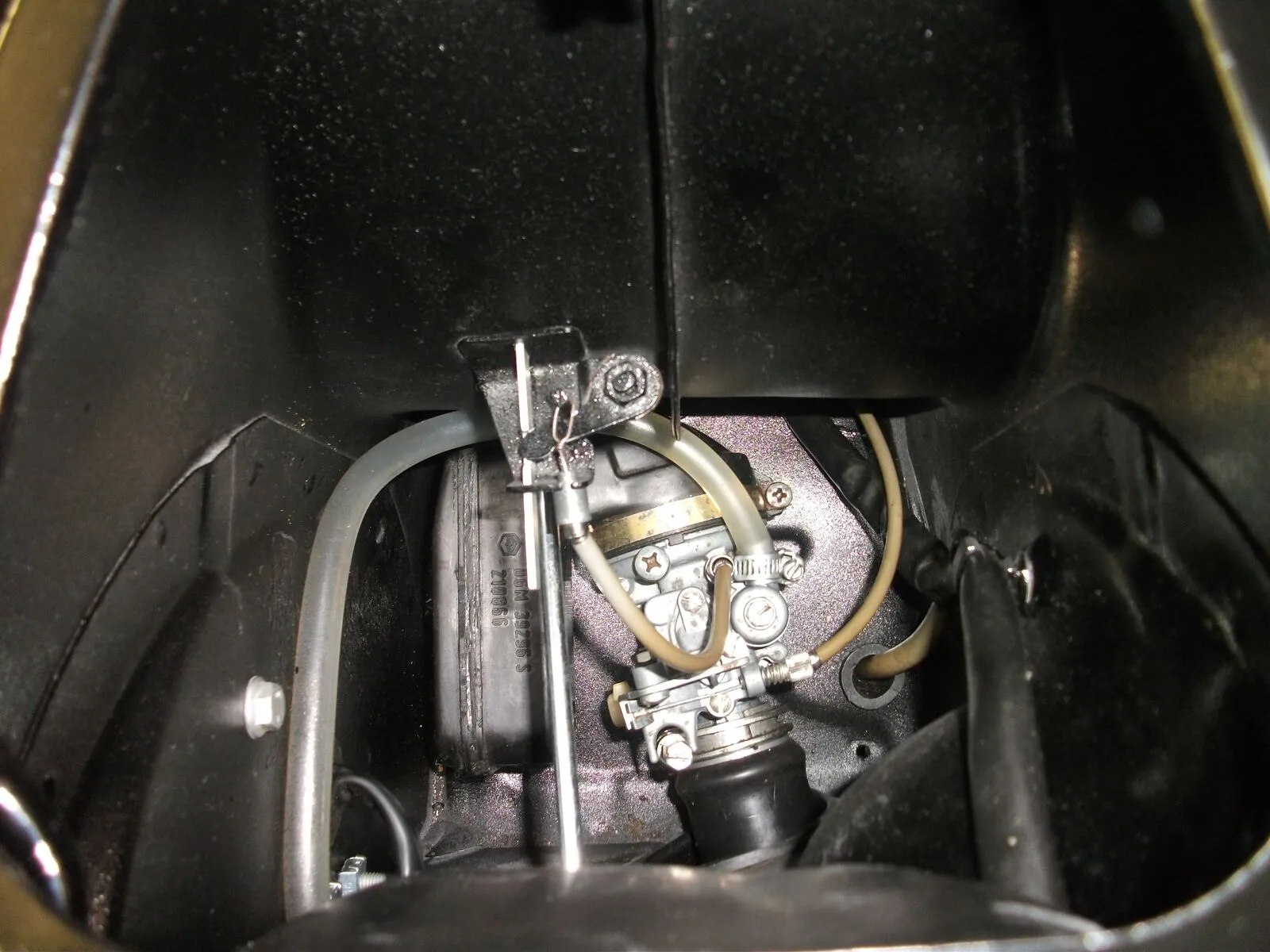

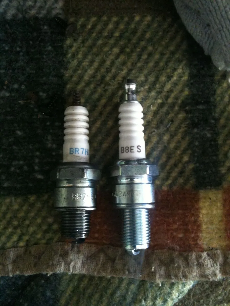

    • August 20, 2011 at 20:22
    • #111
    Hab mal ne Frage zu den [lexicon='Zündkerzen',''][/lexicon]. Wollte die neu ZK einbauen, doch beim herrausdrehen der alten ZK stell ich fest das das Gewinde der alten ZK viel kürzer ist als die neue?? Kann ich die trotzdem einbauen oder ist sie zu lang? Hier mal ein Bild.
    Soll ich die zurückgeben oder geht die? Wenn nicht, welche ist passend?

  • vespaschieber
    Captain no more Morgen
    109
    20,634
    4,003
    Ludwigsburg
    • August 20, 2011 at 20:30
    • #112
    wenn du es schaffst die neue reinzudrehn und se zum laufen zu bringen bist du mein persönlicher held! ;)
    - die ist falsch! nur kurzgewinde...fallst original unterwegs versuchs mal mit der bosch w4ac

    • August 20, 2011 at 21:30
    • #113
    ja ist definitiv die falsche kerze müsste meine ich ne b7 oder b6 HS sein

    • August 20, 2011 at 21:39
    • #114
    Also ich fahre nen 75ger DR (3ÜS) mit nem 16/15ner Gaser (72er HD) und nem Sito Plus. Hab gelesen das bei diesem Setup ne B8HS ZK rein sollte?? ?( Soll ich die alte 7ner ZK behalten?

    • August 20, 2011 at 21:52
    • #115
    B8HS
    W4AC
    die und keine andren wuetend-)

    • August 20, 2011 at 22:50
    • #116
    wenn dann B6HS hehe-)

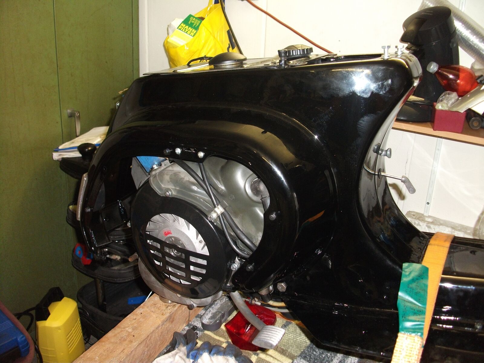

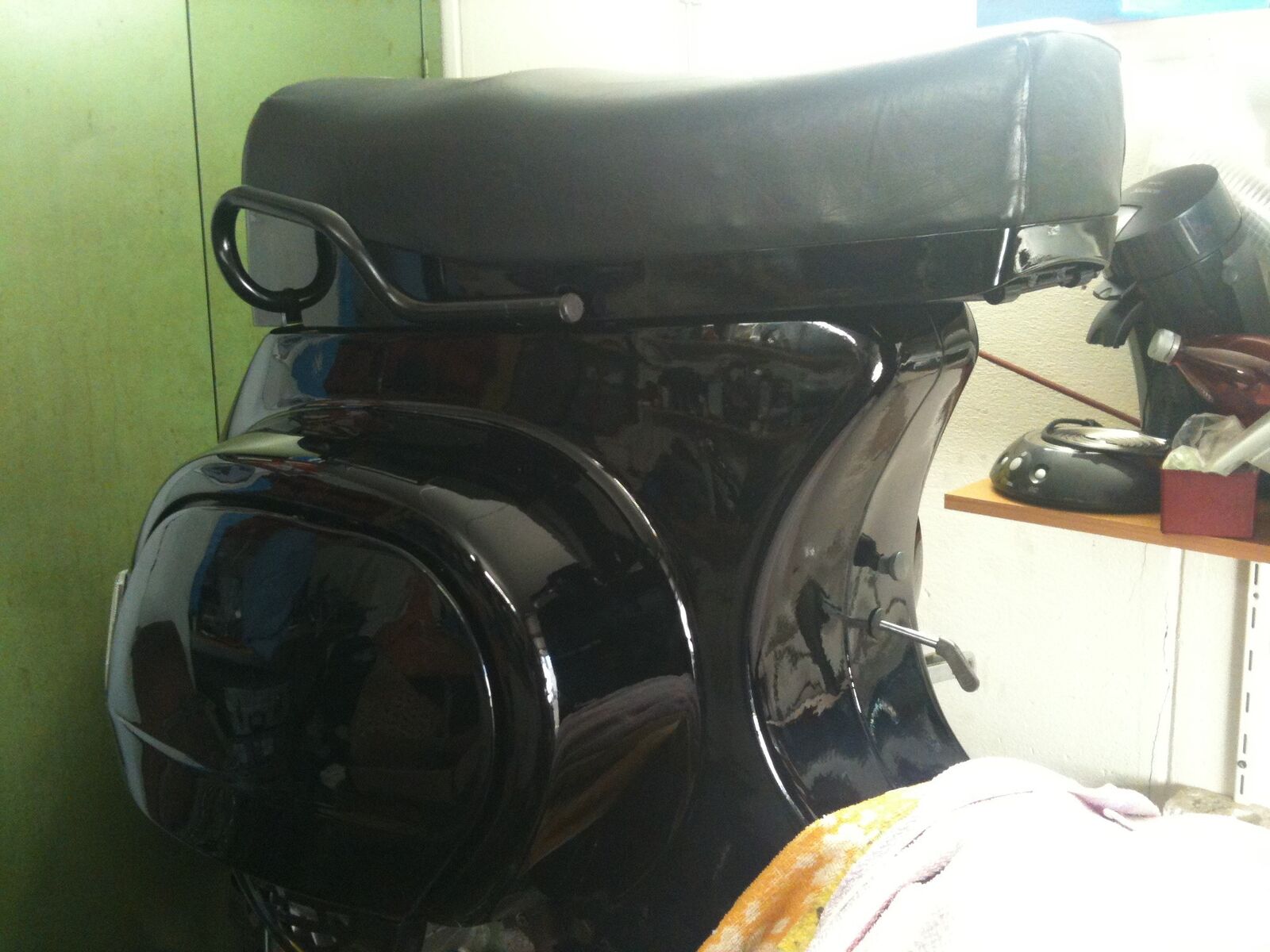

    • August 20, 2011 at 23:18

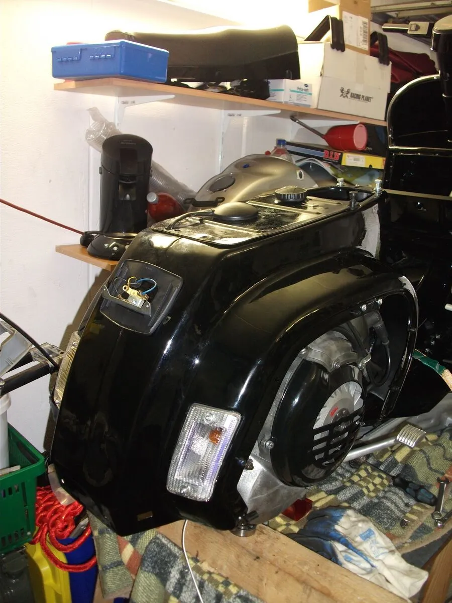

    • #117
    vespaschieber
    genau die Seite meinte ich. Also doch ne B8HS.

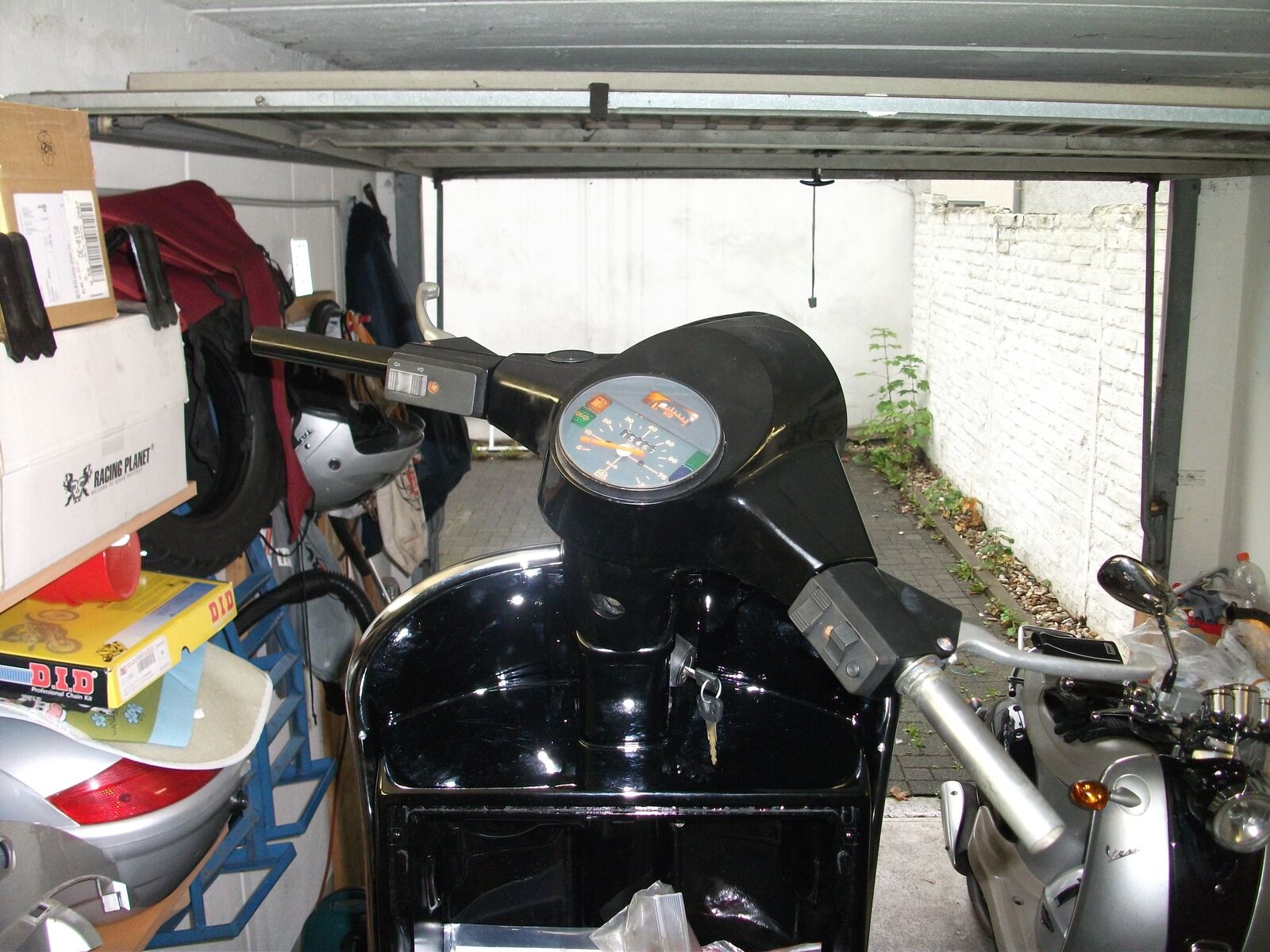

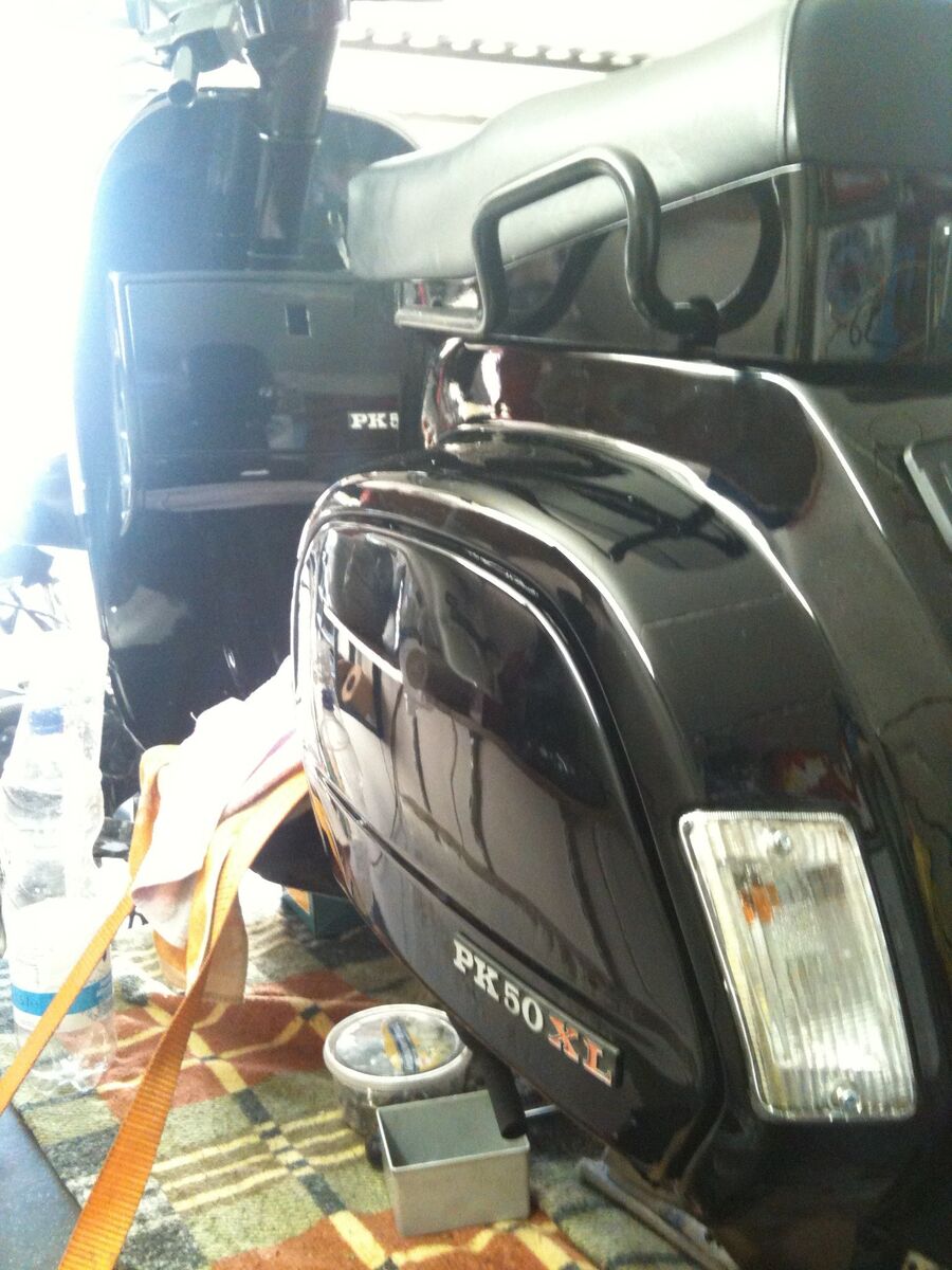

    Anbei noch Bilder vom jetzigen Zustand:
    Die Sitzbank finde ich ein wenig klobig, oder was meint ihr? Welche Sitzbank könnte den passen, von der Form her damit sie etwas Sportlicher wirkt?
    Mein PK50XL Projekt

    • August 21, 2011 at 00:48
    • #118
    gibt die pk s mono bank. die macht eigiges her und ist scheinbar sehr bequem. alles andre wie die v50 monobank draufkleben würde ich persönlich lassen.

    Und wie bekomme ich die fest? Die Bilder bei SIP sind nicht so vielversprechend was die befestigungsmöglichkeit angeht.

    die der pk s sollte auf deine löcher passen. für die der v50 musst du dir nen adapter basteln...
