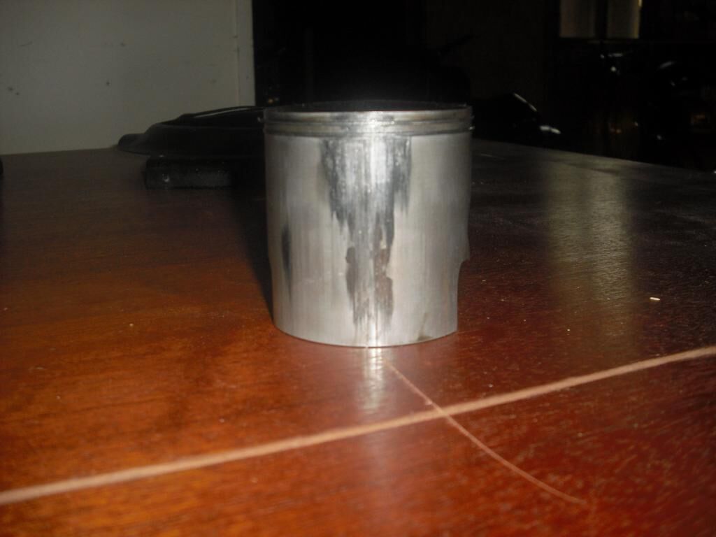

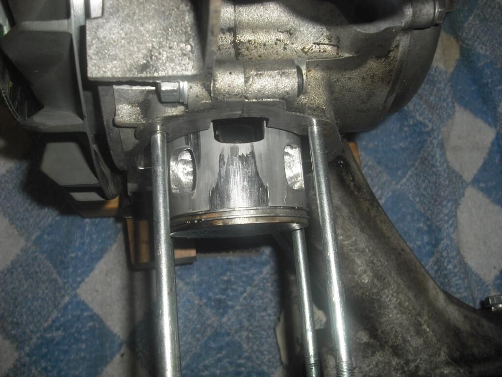

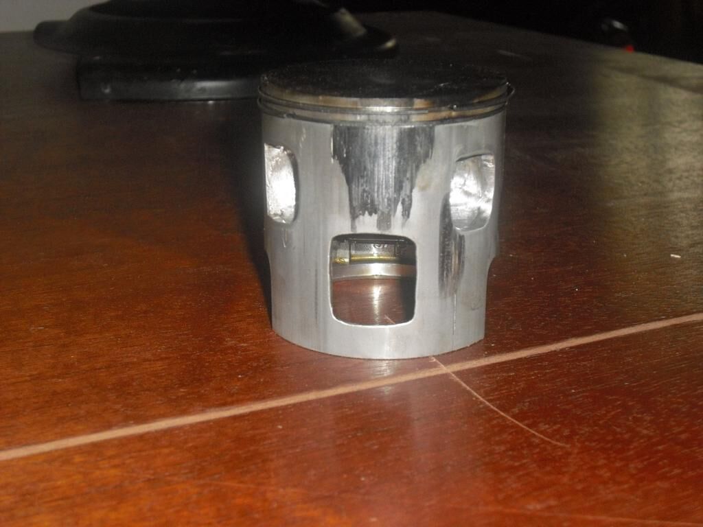

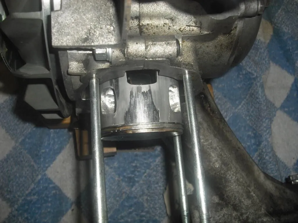

    Nabend,

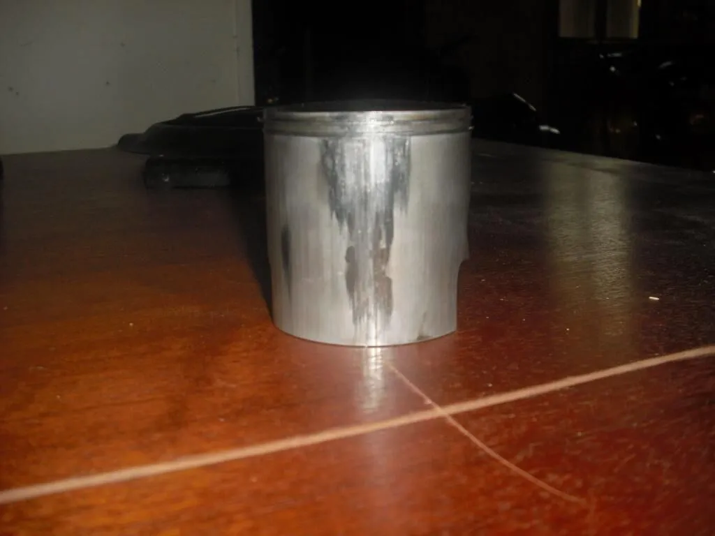

    der Motor ist natürlich gespalten und wird komplett neu gedichtet, incl. Simmerringe. Ich mach jetzt nur mal nen neuen Kolben in den anderen Zylinder, den ich noch rumfahren habe, rein. Tuning kommt evtl. später.
    Schaltkreuz ist letztes Jahr neu reingekommen, da wurde auch der Motor schonmal neu gedichtet. Ich will nur schauen, das die Vespa wieder fährt! Ich bin den halben Winter damit gefahren und hab mir den Allerwertesten abgefrohren. Und jetzt hats 30 Grad und alles im Eimer!
    :-7 Gruß Alex

    Geklemmt? Ich seh kleine Klemmspuren. Da hat sich doch eher der Kolben im unteren Bereich aufgelöst... "Ich bin der Steg, ich geh dann mal"

    • #643
    Unfachmännisch dran rumgefräst/gefeilt? Das Boostportfenster sieht auch nicht gelungen aus.

    Also ich habe nicht daran rumgefräst. Ich habe den Roller so übernommen.
    Geklemmt hat sie schon. Ich hab da einen schönen schwarzen Strich hingezogen. Kann natürlich auch sein, daß der Pleul geklemmt bzw. blockiert hat, solange bis das Gußstückchen klein genug war :D !
    Wo und was ist der Boostport und was bringt das? In diesem Zustand lief die Vespe mit mir drauf wenns gut ging knapp 95 KmH!
    Alex
    Ja das meinte ich, jedenfalls kein klassischer Kolbenklemmer/-fresser durch Überhitzung/mangelnde Schmierung. Danach siehts nicht aus.

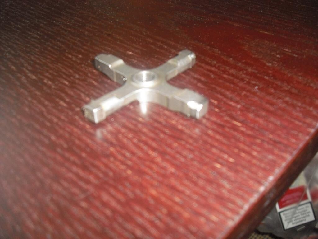

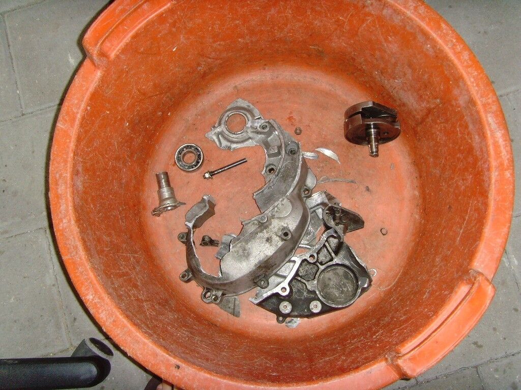

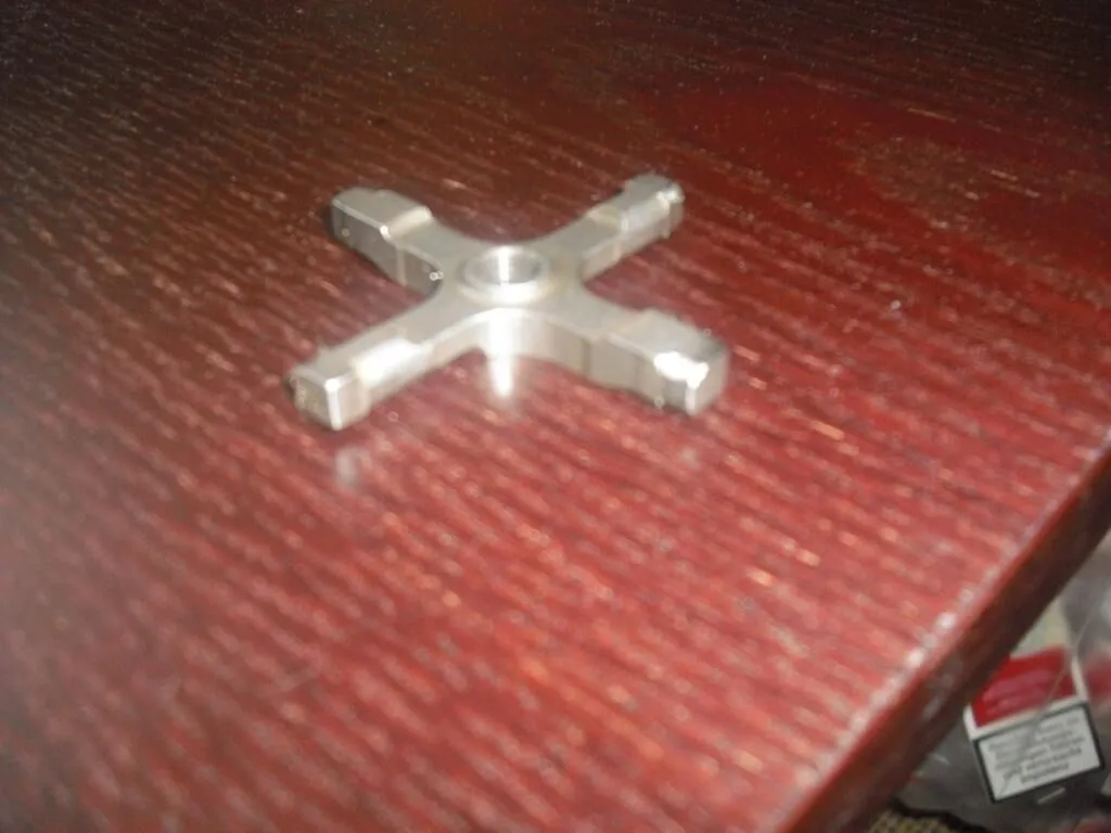

    denn mach ich mal mit!
    kolbenringe fest und schaltkreuz nach 150km hin!

    • #647
    schaltkreuze sehen immer nach 150 km so aus, wenn die kupplung nicht sehr gut trennt. warum hat er denn geklemmt? brauchste noch nen malle kolben? hätte glaub ncoh einen neuen mit erweitertem boostportfenster rumfliegen...

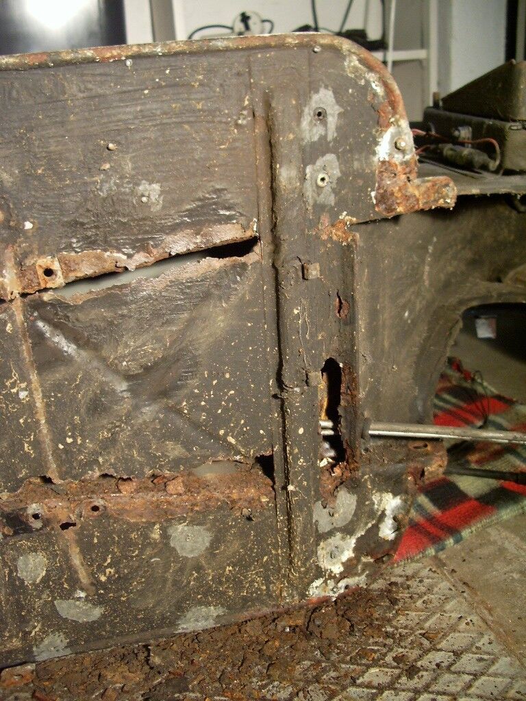

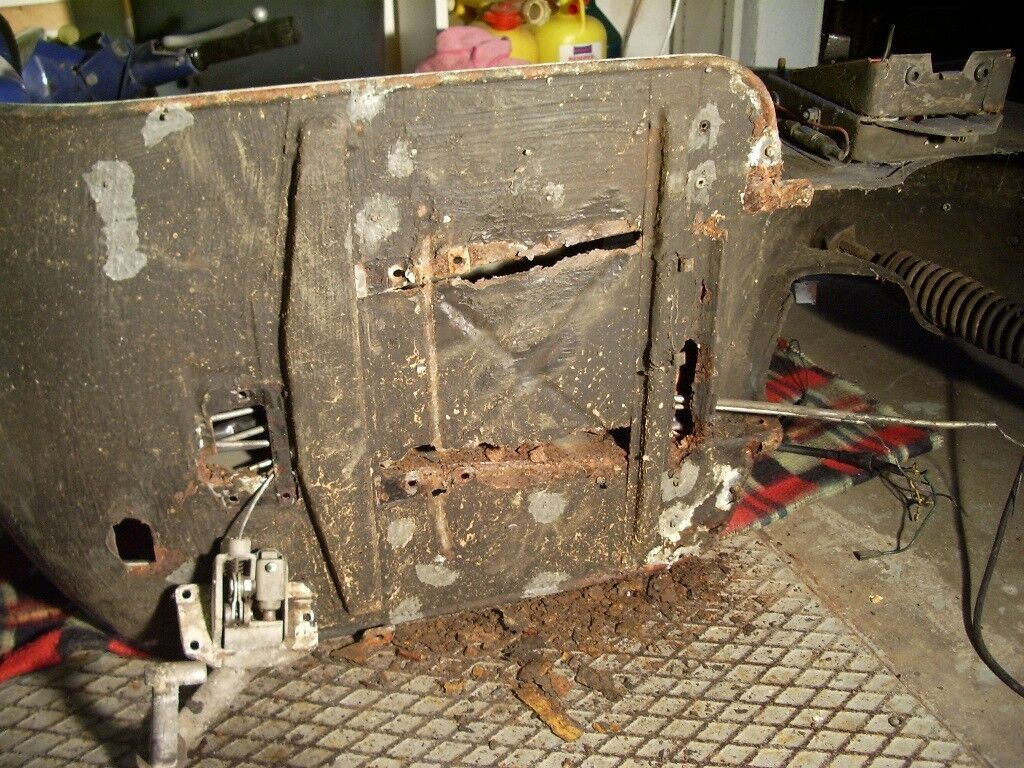

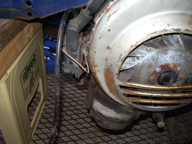

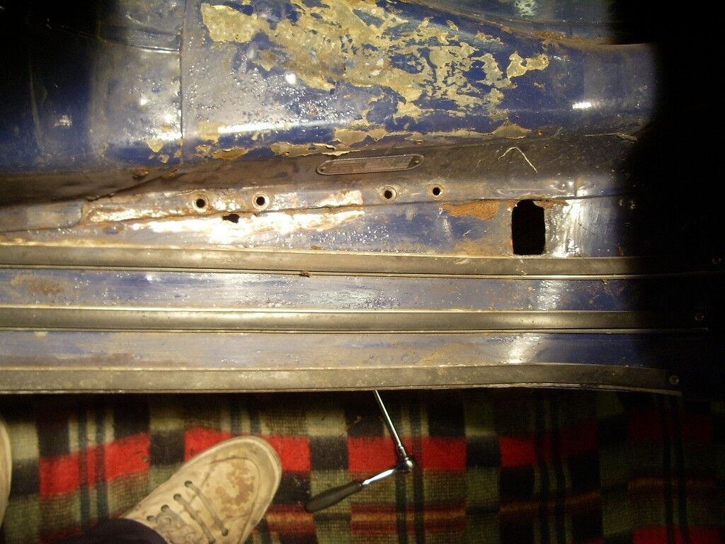

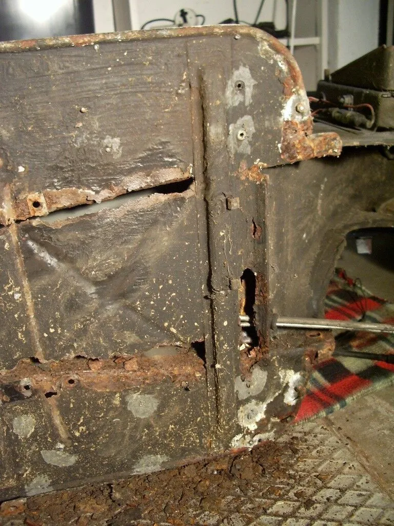

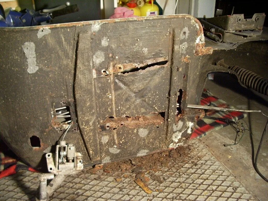

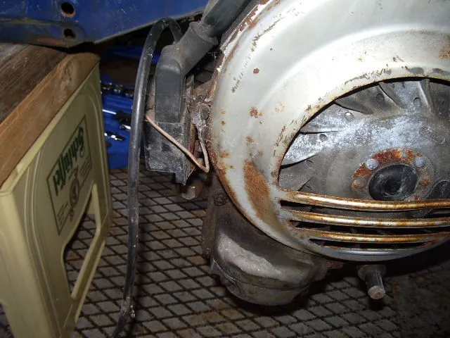

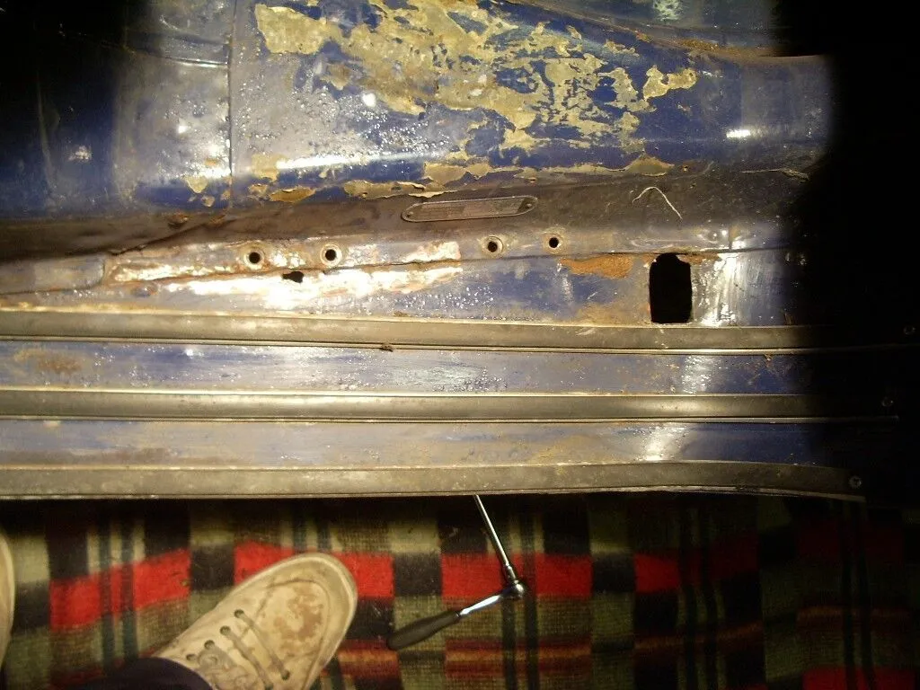

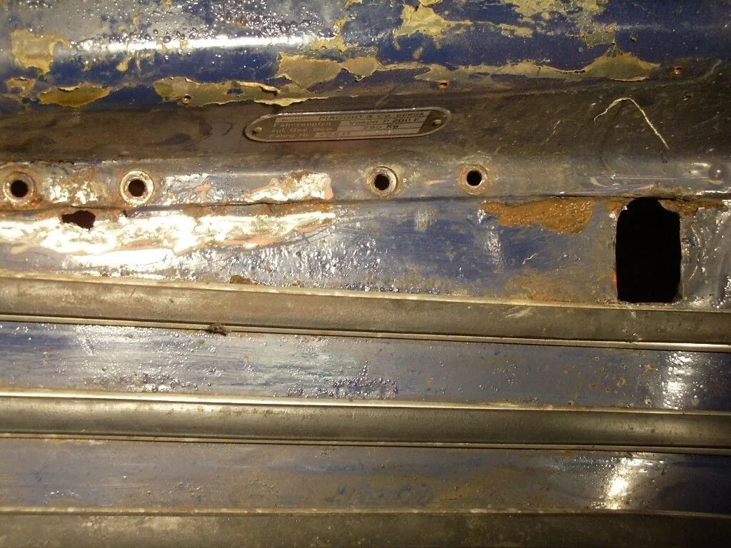

    hab mal was neues altes. p200e von '79 durch den unterbodenschutz sah sie wohl erst noch ganz gut aus ...

    • #649
    Wat is denn das bitte? Der Koti vorne geht nie und nimmernicht, bä nä, Ach was sag ich denn da, Das ganze Moped siet aus wie aufe Kirmes :thumbdown:
  • Basti_MRC
    • July 28, 2009 at 20:15
    • #650
    ist halt ne pk :thumbup:
  • derTec
    Special Victim
    6,006
    1,142
    Rübennasenhausen
    pk
    • July 28, 2009 at 20:18
    • #651
    Ach ich hatte auch mal ne Pk50s ich find die eigentlich ganz schön, aber kommt halt immer drauf an was man draus macht, eine Pk muss nicht hässlich sein aber diese hier ist ganz schlimm :thumbdown:
  • Pornstar
    Ten Inch Terror
    634
    18,024
    3,469
    Hamburg
    • July 29, 2009 at 00:46
    • #652
    Hallo? Die geht doch noch... Schau hier mal ins Optik Topic, gegen das, was hier einige mit stolzgeschwellter Brust anbieten, ist die Karre doch Gold!

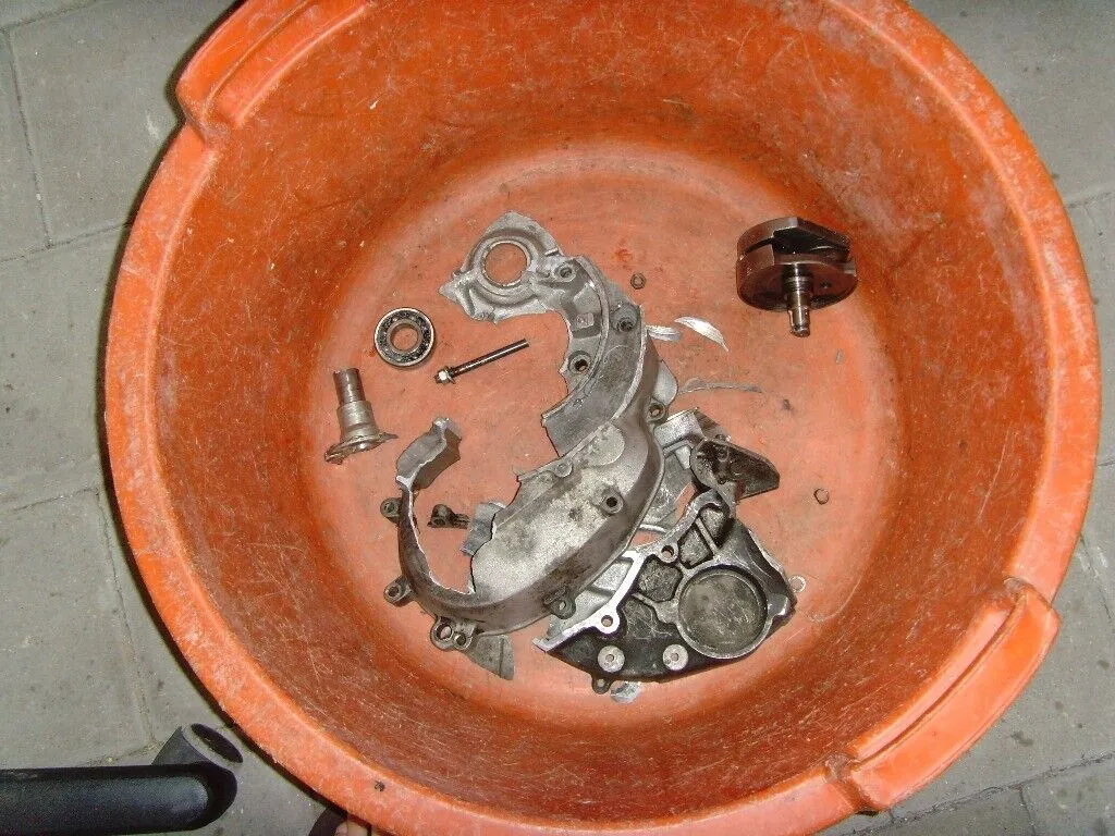

    Sorry Fish, das muss hier rein!
    Ohauerha.....wo rohe Kräfte sinnlos walten, oder doch lieber ein Zitat der goldenen Zitronen" Mit Gewalt geht alles besser mit Gewalt da macht es Spaß und sagst Du, Du weißt es besser sag ich Dir das ich Dich hass"

    • August 11, 2009 at 21:52
    • #656
    !!!Aua!!!

    das war bestimmt kein repkit verbaut, oder? ...

    • #660
    :D
    nö da hat der fishi nur seine aggressionen die ihm sein motor beschehrt hat abreagiert :D
    (achtung... hierbei handelt es sich um eine etwas überzogene darstellung ;) )
