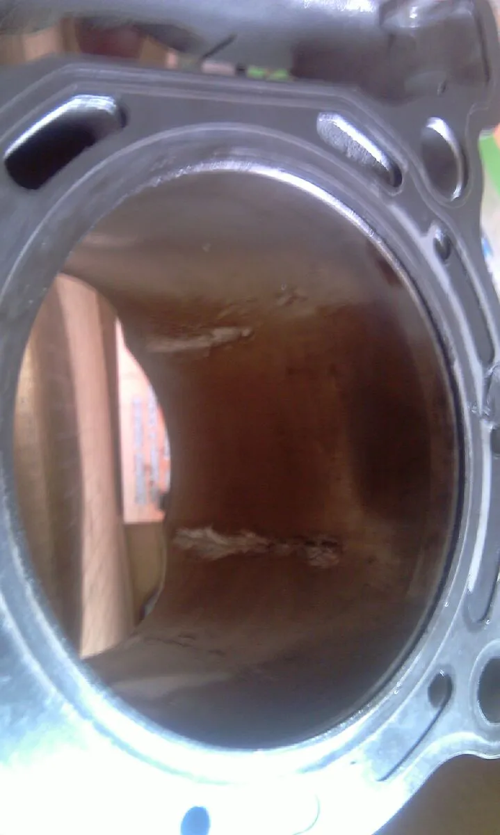

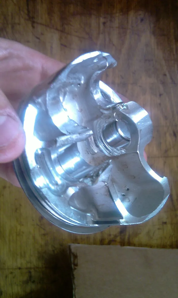

    ich habe den motor gestern überl zugerichtet. Beim Beschleunigen im 2. Gang (voll geöffneter Gasschieber bei ca. 4000 Umdrehungen)
    Zack - Zündung weg - Klackern - Ausrollen
    Laufleistung der Ringe nur 1500km

    sind die ringe wohl eingerastet?! nochmal für den neuen kolben die auslass und überstromkanten brechen.

    das seh ich genauso
    es scheint kein thermisches Problem zu sein
    Ich habe ein neues Handstück bestellt mit dem ich hoffentlich besser an den Auslass komme
    Was ich merkwürdig finde ist dass der dicke L-Ring nach der geringen Laufleistung ja nahezu vollständig weggerieben ist ?(
    Und auch da wo es keine Kanäle gibt

    irgendwas stimmt doch hier nicht...
    wurde so ausgebaut...
    und der rest klimpert jetzt entweder noch im ass oder ist durch bis in die strömer gekommen ?(
    ich checks nicht... läuft noch der hobel, aber es klimpert ohne ende.. also das ding ist def. noch nicht komplett zerbröselt :-1
    ist von nem kumpel und ich hab ihm jetzt fahrverbot mit der kiste erstmal erteilt, bis ich dazu gekommen bin weiter zu schauen...
    Wieso hat der Zylinder so komische " Risse " ? Absicht oder gewollt ? will sagen, von werk ab oder kaputt gemacht?
    sieht mir nach hardcore stehbolzenkühlung aus :D

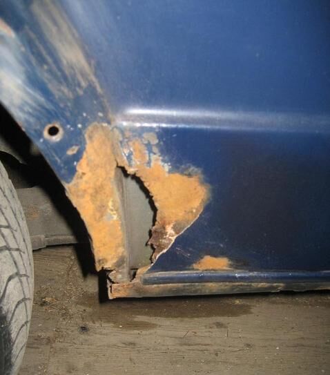

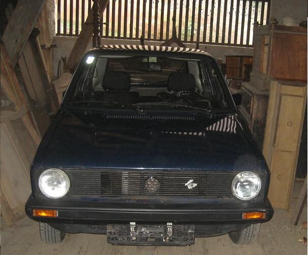

    Scheiss Rost... hab keinen bock mehr....
    Falls jemand interesse an einem Golf 1 Rabbit (AT version) mit ROST hat, der soll sich einfach bei mir melden!
    Motor läuft, Bremsen bremsen, sonst funkt auch alles und papiere sind auch vorhanden.

    am sa. nen anruf von nem kumpel bekommen ich soll mir den motor seiner 250er suzuki cross mal anschaun.
    gesagt getan.
    motor ausgebaut. und heute mal damit angefangen den motor zu zerlegen.
    :+1
    :+1
    ich vermut mal nen hardcore materialfehler. der kolben war grad mal 8 std. im motor.
    vorsichtshalber spreng ich den motor mal ganz und schau mir die kurbelwelle an.

    gerade eben mit dem endoskop in die kurbelkammer geschaut.
    die fragmente vom kolben haben da unten alles zerfetzt. :-4
    und so wies aussieht hat das gehäuse auch tüchtig eine auf den sack bekommen. :-4
