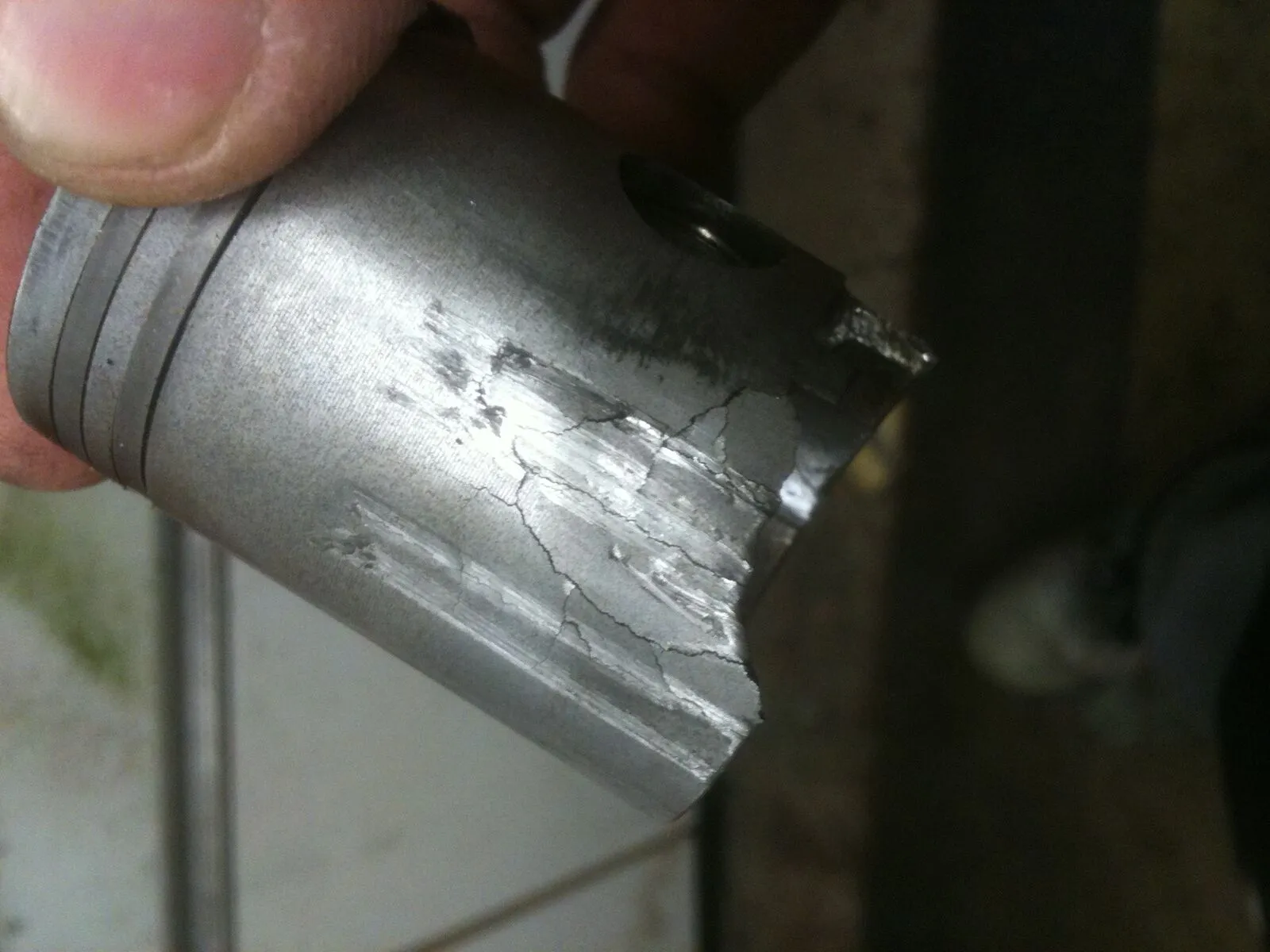

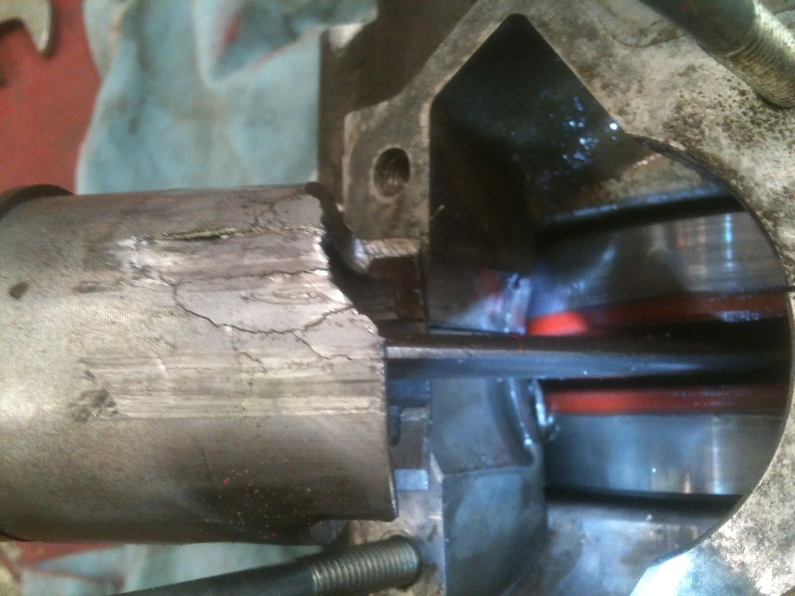

    Moin!
    Habe heute zusammen mit nen arbeitskollegen seinen schwalbemotor zerlegt.weil die kuwe sich nicht mehr drehen ließ.
    Die ursache war eine,wie auch immer das passieren kann,unterlegscheibe die zwischen lager und kolben sitz sich zerlegt hat und sich zwischen kuwe und gehäuse verkeilt hat.
    Dabei hat sie auch den kolben geschrottet.zum glück haben wir alle teile aus den kuwe Gehäuse rausbekommen sodas wir den motor nicht spalten mußten.

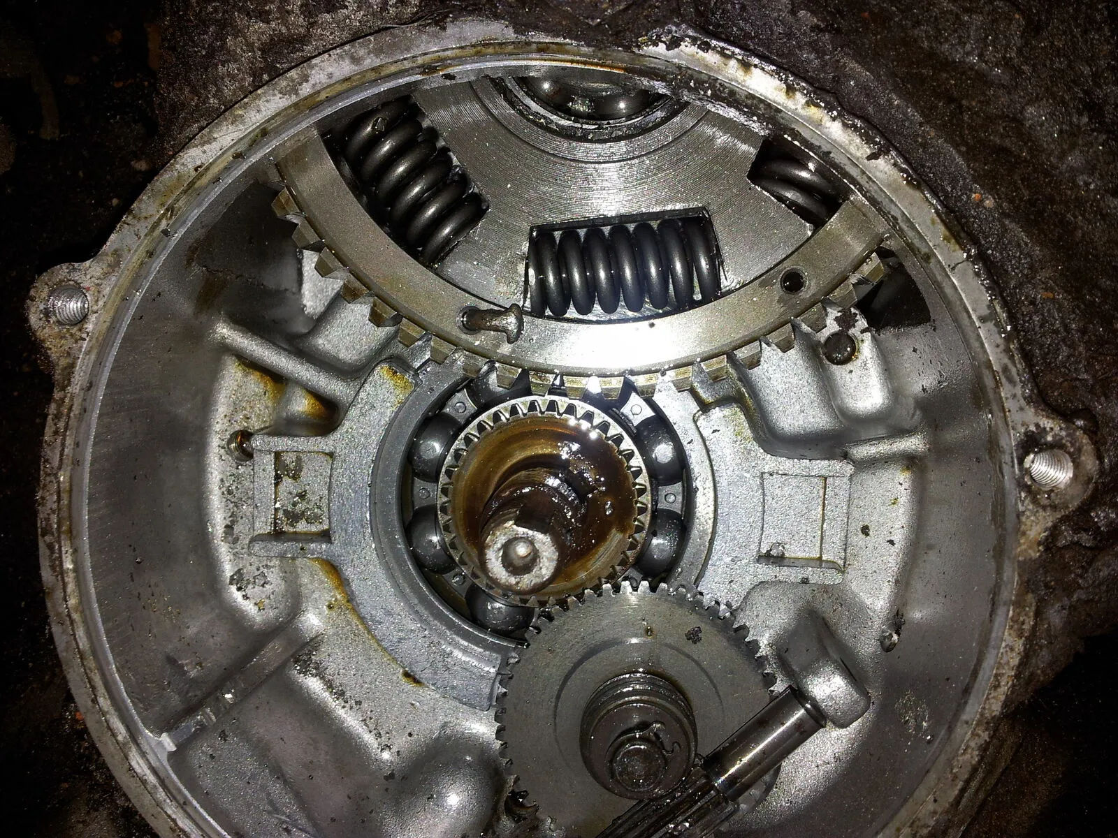

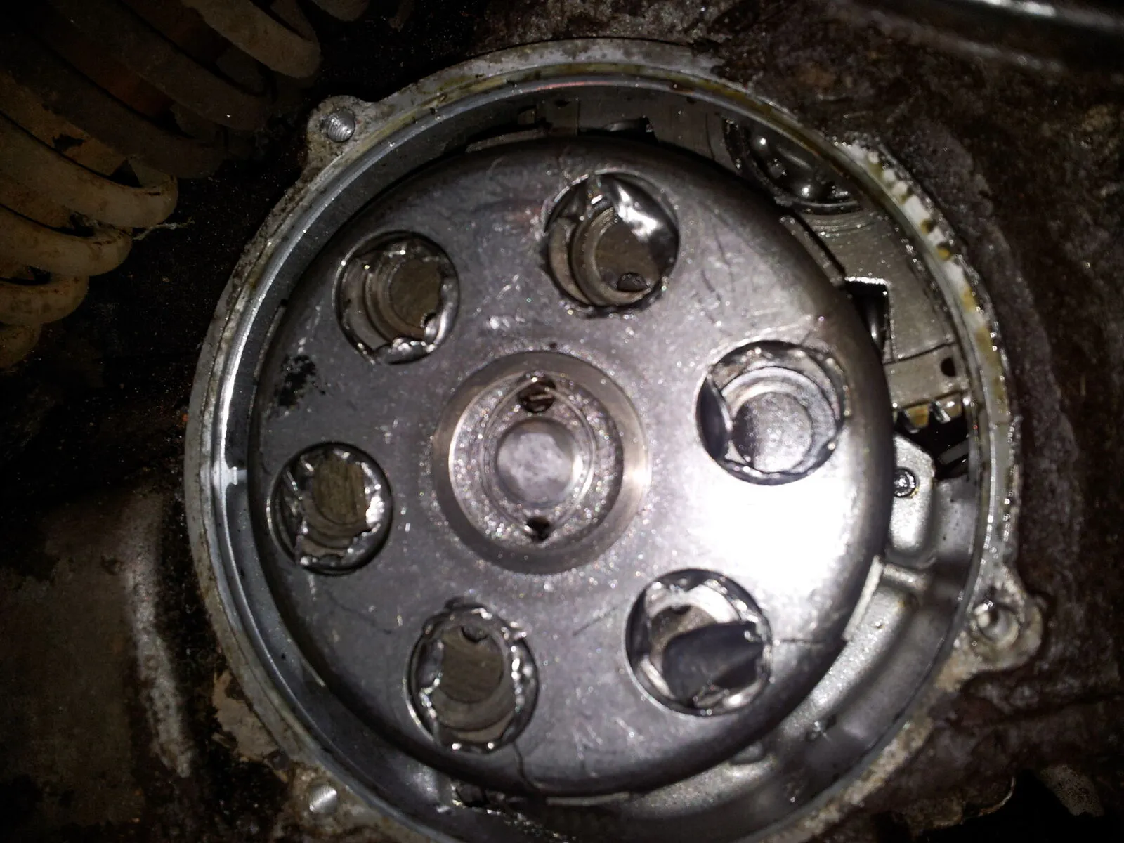

    Von einem Kumpel vorletzte Woche bei seiner PK:

    8o setup?

    sag deinem kumpel, der soll die kupplung ziehen, bevor er mit dem fuß bremst

    Zitat von vespaschieber
    8o setup?
    Wenn ich richtig informiert bin, einen gemachten 133er Polini GG, über eine aufgerissene Gehäusemembran mit PM40-Pott und 25er PHBL.
    Passiert soll das ganze sein, als er nach 2 Klemmern und Abstimmungsproblemen mit dem ollen 25er PHBL einen größeren Gaser (28er OKO?) draufsteckte. Lief damit wohl extrem gut, aber leider nur ca. 100 m und dann war, wie gezeigt, mit der Kuwe Feierabend...
    Er hat sich nun aber eine neue Glockenwelle vom Kobold zimmern lassen und will nun nach weiterer Bearbeitung des Motors einen M 1 60 draufpacken. Mal sehen, wie das wird.
    chup4 : Nee, nee. Gebremst hat er ohne Kulu-Drücken wohl nicht. Weiss der Teufel, wie und weshalb das nach dem Gaserwechsel passiert ist.
