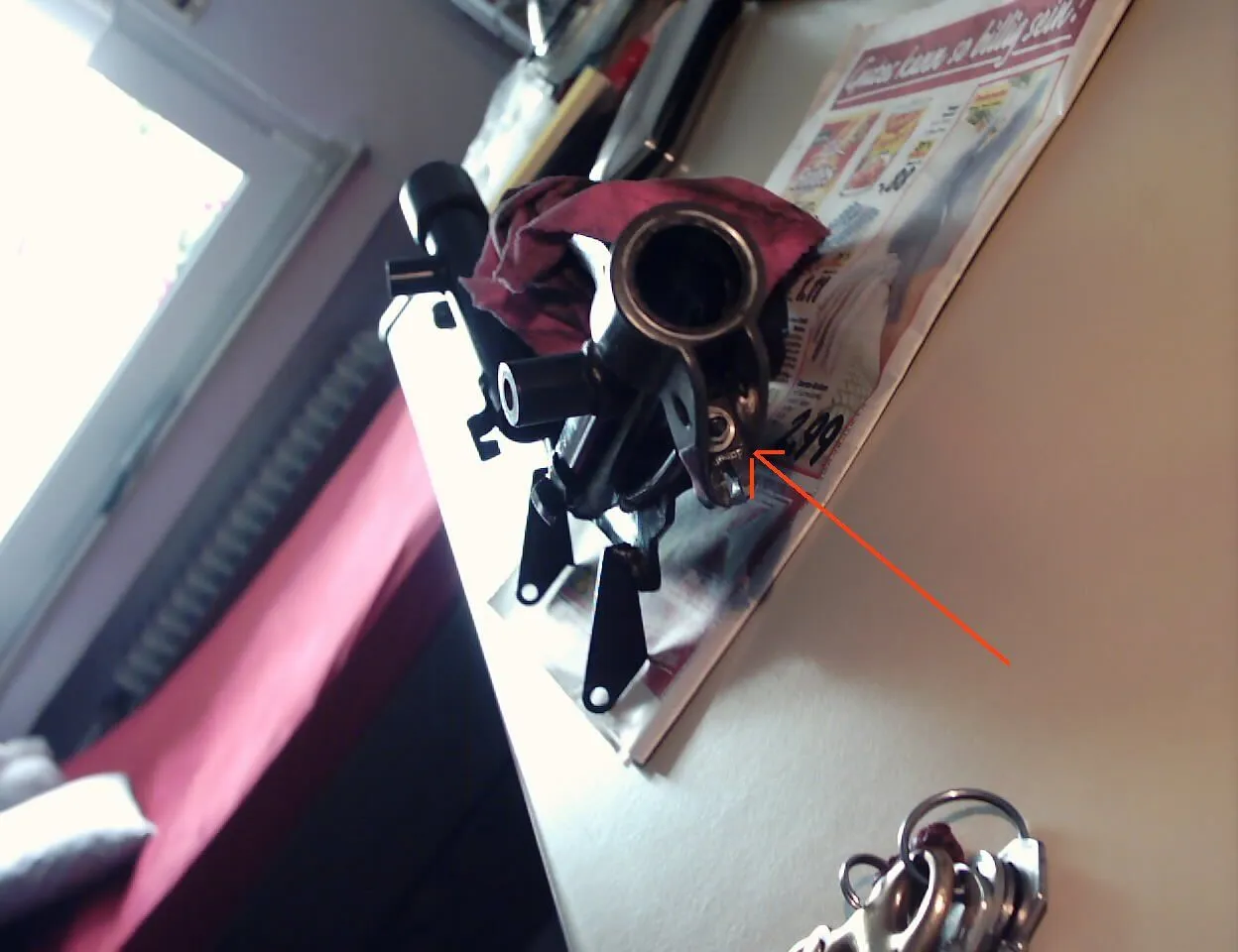

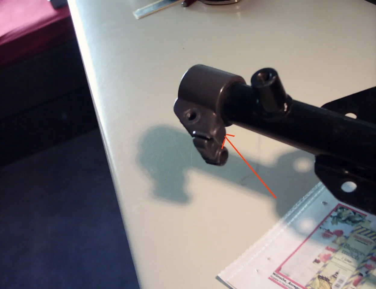

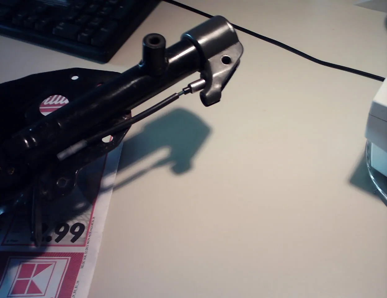

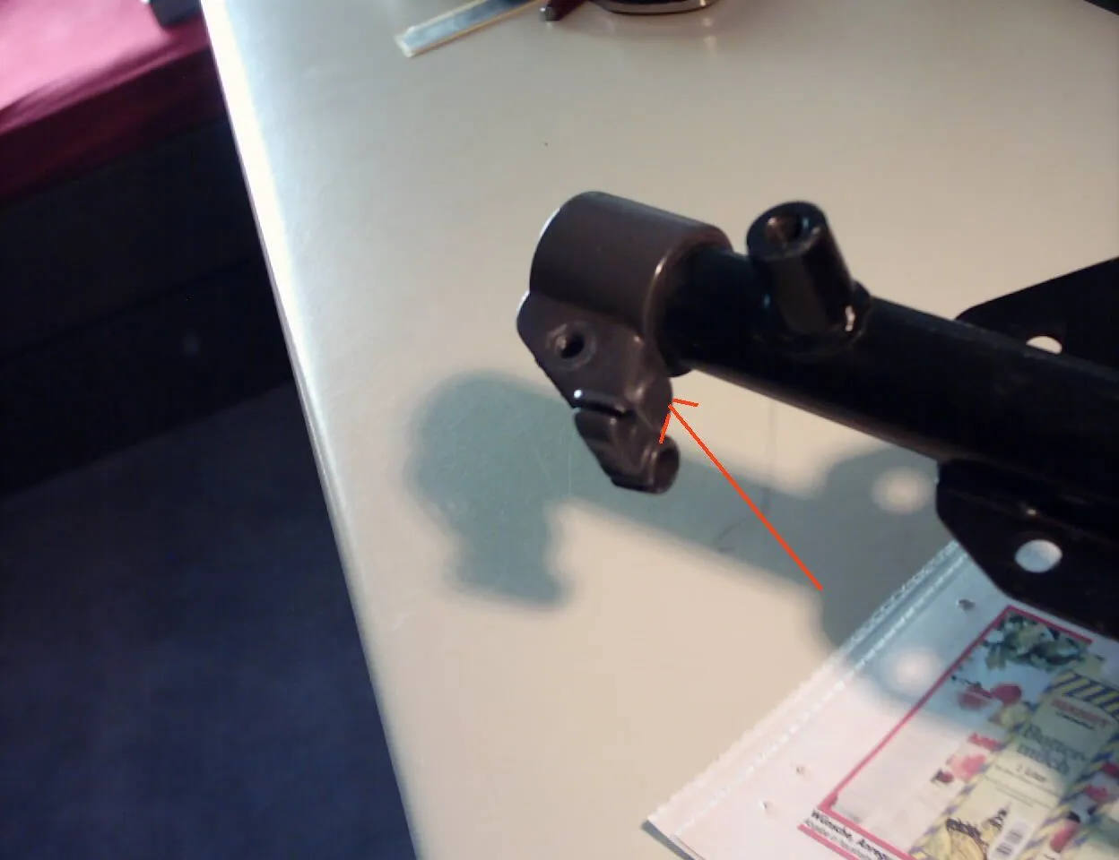

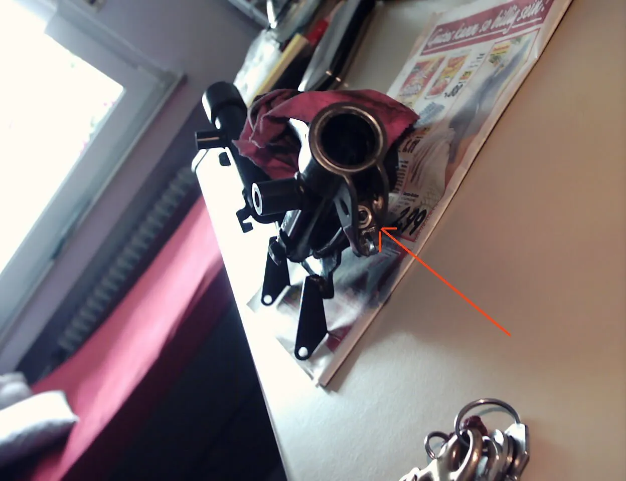

  • So noch mal der Schalter. Wenn Du ihn willst hier mal ein Paar Bilder. Der Lenker ist von einer Automatik, funktioniert aber auch als Bremslichtschalter da die Automatik keine Fußbremse hat. Den gleichen Schalter kannst Du aber auch auf der rechten Seite verbauen. Du mußt lediglich ein Loch in Bremsgriffträger bohren. Der Schalter heißt: "Kurzschlußknopf für Fernschalter" und hat die Numer: 232 204.
    klaus
  • jou danke :) irgendwie sieht der schalter im griff.... hmmmm sauberer ... aus :) werd mir das direkt mal als sinnvolle änderung merken! find das ohne schon bissl gefährlich um ehrlich zu sein
