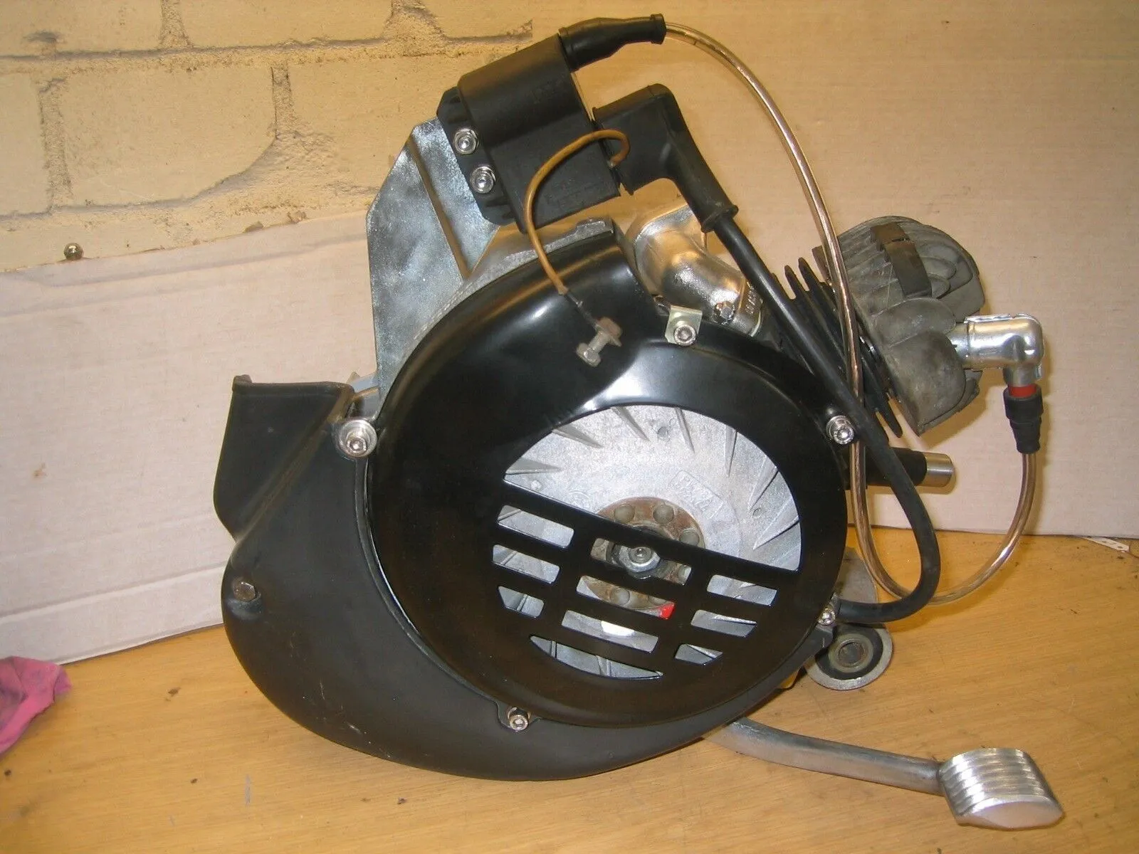

    • August 1, 2008 at 09:09
    Hi hast Du mal geschaut ob dieses hübsche braune Kabel noch am Motorgehäuse verschraubt ist?
    klaus
