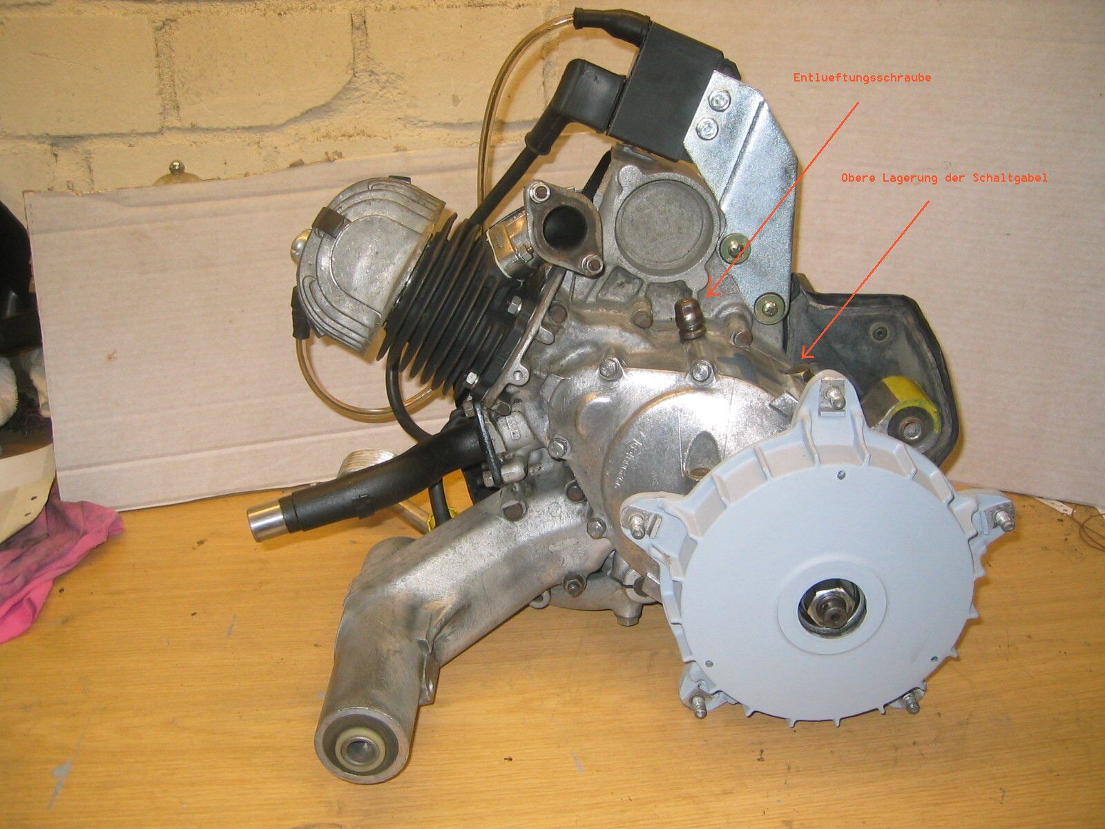

    Hi, dann fangen wir mal vorne an, bei stehendem Motor läßt sich die Vespa nicht schalten. Aber ich denke Du hast mit laufendem Motor versucht. Was hast Du für ein Oel eingefüllt und wieviel? Wenn Du ein Gang drin hast und kuppelst ein, an welcher Stelle fängt die Vespa an zu fahren? Du schreibst Du hast eine Schraube festgezogen, war es Diese;
    das ist die obere Lagerung der Schaltgabel, kann gut sein, daß da jetzt was klemmt. Versuch mal die etwas zu lösen. Wie weit draußen war die denn?

    ... die Kiste läuft wieder.
    War natürlich nur die Kleinigkeit mit der Schraube (also die obere Lagerung der Schaltgabel), die hab ich Unwissender natürlich mit der Ratsche schön fest zugeschraubt und deshalb hab ich auch nicht mehr schalten können. Nach einer guten Umdrehung in die Gegenrichtung lässt sich meine Vespe wieder einwandfrei schalten.
    Die neuen Züge hätten sowieso mal reingehört. Die Schraube war anfangs schon relativ weit draußen (also mindestens 3 Umdrehungen, jetzt ca. 1 Umdrehung).

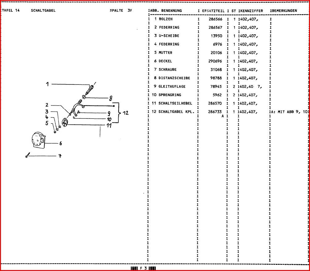

    ich hab noch mal in der Ersatzteilliste geblättert, Die Schraube muß festgeschraubt werden, aber da fehlt die Distanzscheibe Teil nummer 8 auf der Liste.
    klaus

    • August 5, 2008 at 13:20
    Danke, Distanzscheibe wird nachgerüstet, und Öl getauscht.
