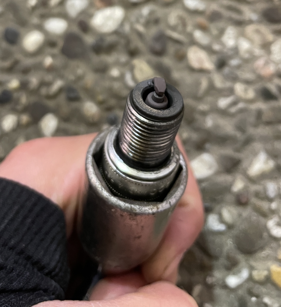

    Also, ich habe jetzt eine 95HD und eine 60ND drin und ich habe eine Probefahrt ( ca.20min ) gemacht und so sieht das Kerzen Bild aus.!
    Sie läuft ganz gut, dreht mir nur etwas zu hoch wenn ich vom Gas gehe.
    Was kann ich verbessern, dass ich den polini Luftfilter fahren kann ?

    In deinem Beitrag 15 schreibst du, dass du den Polini Luftfilter fährst.
    Was verstehst du unter Verbesserungen ?
    Kannst du mit der aktuellen Bedüsung starten, ohne die Hand vor den Verhaser zu halten ( Luftmengenreduzierung ) ?
    Dreht der Motor wirklich beim Gaswegnehmen hoch oder nach dem Gaswegnehmen im Leerlauf bzw. bei gezogener Kupplung ?

    Ja ich kann den Motor ganz normal starten mit Luftfilter sowie auch ohne.
    Er dreht nach der gaswegnahme und bei gezogener Kupplung hoch.

    Ich würde Mal schauen ob du es mit der Luftleerlauf-schraube in den Griff bekommst. (Alternativ noch ne 65er ND. (
    HD nicht tiefer gehen. 95 ist schon eher unten angesiedelt.
    Wenn du es mit der 65er nicht in den Griff bekommst, hast du ein Falschluft-problem.

    Mit dem Luftfilter hat die Neigung zum Hochdrehen aus dem Leerlauf bei gezogener Kupplung nichts zu tun - s. vorangegangener Beitrag.

    Ich habe die luftgemisch schraube 1,5 Umdrehungen raus, sollte ich die um eine halbe Umdrehung rein schrauben oder eher raus ? Habe jetzt eine 65ND drin und es ist minimal besser geworden

    Rausschrauben müsstest Du. Aber angesichts dessen, dass Du auch mit einer tendenziell zu großen Nebendüse nicht wirklich in den grünen Bereich kommst, schließe ich mich Vespaschieber an: Du düst ein Falschluftproblem weg.
    Ich würde mich mit Bremsenreiniger bewaffnet auf die Suche nach dem/den Problem/en machen.
