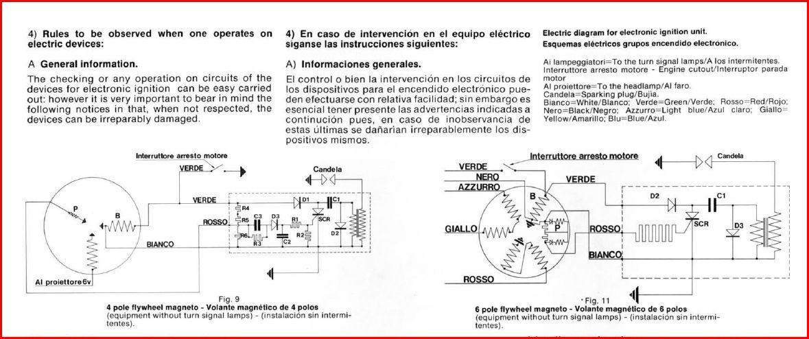

			Hi, doch es gibt einen Begrenzer, der gehört zu dem Drosselsatz von Alpha Technik (Mofadrossel) aber ich könnte nicht sagen das der wesentlich drosselt. Die Vespa läuft dann im zweiten Gang noch gut 30 Km/h (der dritte ung vierte Gang sind gesperrt) Hier noch mal für alle die glauben die CDI währe NUR eine Zündspule welche man ohne weiteres manipulieren könnte. Die mit "C" bezeineten Bauteile sind Condensatoren, mit "D" sind Dioden bezeichnet, mit "R" werden Widerstände bezeichnet und "SCR" bezeichet einen Thyristor Triac etc. Die eigenliche Zündspule liegt jeweils ganz rechts und mit "Candela" ist die Zündkerze gemeint. klaus

			Na da hast Du aber schön daneben gedacht, auf dem Zündkabel laufen so ca. 10.000 bis 15.000 Volt. Da irgend eswas zu machen ???? klaus

			noch mal, die Vespa CDI kann man nicht beeinflussen. Aber wenn Du möchtest kann ich Dir eine Adresse geben von einer Firma die "Kennfeldzündanlagen". Da das eine Sonderanfertigung gibt dürfte der Preis so ca. bei 3-4 Vespas (neue!) liegen. allso vergiss es. Alternative; besorg Dir einen Führerschein für richtige Vespen und kauf dir ne 200ter. klaus

			Gibt es denn nicht an der Vespa Zündung auch eine einzelne Spule für den Zündimpuls? Da wird ja durch Induktion ein Wechselstrom erzeugt. Dessen Frequenz ist von der Drehzahl abhängig.
 Die Frequenz in einem Wechselstromkreis kann man beeinflussen, man muss einfach einen Schwingkreis aufbauen, geht einfach mit nem Kondensator und nem Widerstand, einstellbar wird das, indem man nen Poti nimmt.Wenn mir jemand nachschauen bzw. testen kann, ob es ein Kabel von der Lichtmaschine aus gibt, bei dem ein Wechselstrom anliegt, kann ich theoretisch son Ding basteln. Ich müsste halt wissen, wie hoch diese Spannung ist.
 Man muss einfach die Spule nehmen die für die Zündung "zuständig" ist und dort die Kabel mal gegenüber Masse messen.Dass die Drehzahlbegrenzer von den Plastikbombern nicht funktionieren, kann an den doch eher geringen Drehzahlen einer Vespa liegen oder auch einfach an anderen Spannungen etc. Die Frequenz, auf die das ganze getrimmt wird, kann ich sogar eigentlich berechnen, hab nur momentan keine Formelsammlung  Thomson'sche Schwingungsformel dürfte da helfen. Thomson'sche Schwingungsformel dürfte da helfen.
			Na das ist doch am en wort  würde dir jetzt gerne was über spannung usw  der zündung erzählen aber meine kenntnisse darüber sind zu theoretisch um handfeste fakten auf den tisch legen zu können würde dir jetzt gerne was über spannung usw  der zündung erzählen aber meine kenntnisse darüber sind zu theoretisch um handfeste fakten auf den tisch legen zu können aber das weiß bestimmt irgendeiner  von den profis hier aber das weiß bestimmt irgendeiner  von den profis hier
			Hi, ich find das eher lustig, wer alles glaubt besser zu sein als die gesamte Konstruktionsabteilung von Piaggio. Die haben doch erst ca. 50 Jahre Erfahrung. Die Jungs sind Italiener die haben noch nie viel von Arbeit gehalten. Außer vielleicht die von Ferrari die mit ihrem Formel1-Auto Weltkonzerne wie Mercedes Tojota und Renault in Atem halten, trotz geringerer finanzieller Mittel. Wenn es so einfach währe die Zündung zu verstellen, wie das der Fliehkraftregeler beim Auto macht, warum dann die CDI bauen. Mit dem Pickup eine relativ komplizierte Technik der Zündungssteuerung. Ihr habt sicher keinen Blick auf die Zeichnungen oben geworfen, und wenn geworfen, dann kein Wort verstanden. Warum geht der Impuls der CDI im rechten Bild nicht sofort auf den Transistor? was ist denn ein Schwingkreis, doch Kondensatoren und Widerstände, und was ist da zu sehen? eben dieses. Das Nächste, wenn das so einfach währe so etwas zu bauen, glaubt Ihr nicht, daß sich schön längst ein Zubehörproduzent darauf geschmissen hätte und so was gebaut? Die wissen doch genau was auf dem Markt los ist und was sich zu Geld machen lässt. Was aber immer bei der Diskussion zu kurz kommt, der Generator erzeugt Wechselstrom. Ihr kennt das noch aus der Schule, so eine Sinuswelle die, sowohl im positiven wie auch im negativen Bereich liegt. Zum Zeitpunkt der Zündung muß an der Zündspule auch eine entsprechende Welle vorhanden sein. Also das Maximum muß mit dem Zündzeitpunk zusammenfallen. Aber machbar ist schließlich alles, nur der Aufwand siehe oben "Kennfeldzündung" Ich möchte niemand zu nahe treten, wenn sich jemand persönlich angesprochen fühlt, möchte ich mich hier mit schon mal entschuldigen PS. die beste Möglichkeit eine Vespa bei der Kontrolle langsamer zu machen ist, den Choke etwas zu ziehen. Auch das ich nicht von mir wurde hier zu dem Thema geschrieben. klaus
