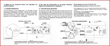

    Hi, doch es gibt einen Begrenzer, der gehört zu dem Drosselsatz von Alpha Technik (Mofadrossel) aber ich könnte nicht sagen das der wesentlich drosselt. Die Vespa läuft dann im zweiten Gang noch gut 30 Km/h (der dritte ung vierte Gang sind gesperrt) Hier noch mal für alle die glauben die CDI währe NUR eine Zündspule welche man ohne weiteres manipulieren könnte.
    Die mit "C" bezeineten Bauteile sind Condensatoren, mit "D" sind Dioden bezeichnet, mit "R" werden Widerstände bezeichnet und "SCR" bezeichet einen Thyristor Triac etc. Die eigenliche Zündspule liegt jeweils ganz rechts und mit "Candela" ist die Zündkerze gemeint.

    Hi, ich find das eher lustig, wer alles glaubt besser zu sein als die gesamte Konstruktionsabteilung von Piaggio. Die haben doch erst ca. 50 Jahre Erfahrung. Die Jungs sind Italiener die haben noch nie viel von Arbeit gehalten. Außer vielleicht die von Ferrari die mit ihrem Formel1-Auto Weltkonzerne wie Mercedes Tojota und Renault in Atem halten, trotz geringerer finanzieller Mittel. Wenn es so einfach währe die Zündung zu verstellen, wie das der Fliehkraftregeler beim Auto macht, warum dann die CDI bauen. Mit dem Pickup eine relativ komplizierte Technik der Zündungssteuerung. Ihr habt sicher keinen Blick auf die Zeichnungen oben geworfen, und wenn geworfen, dann kein Wort verstanden. Warum geht der Impuls der CDI im rechten Bild nicht sofort auf den Transistor? was ist denn ein Schwingkreis, doch Kondensatoren und Widerstände, und was ist da zu sehen? eben dieses. Das Nächste, wenn das so einfach währe so etwas zu bauen, glaubt Ihr nicht, daß sich schön längst ein Zubehörproduzent darauf geschmissen hätte und so was gebaut? Die wissen doch genau was auf dem Markt los ist und was sich zu Geld machen lässt. Was aber immer bei der Diskussion zu kurz kommt, der Generator erzeugt Wechselstrom. Ihr kennt das noch aus der Schule, so eine Sinuswelle die, sowohl im positiven wie auch im negativen Bereich liegt. Zum Zeitpunkt der Zündung muß an der Zündspule auch eine entsprechende Welle vorhanden sein. Also das Maximum muß mit dem Zündzeitpunk zusammenfallen. Aber machbar ist schließlich alles, nur der Aufwand siehe oben "Kennfeldzündung"
