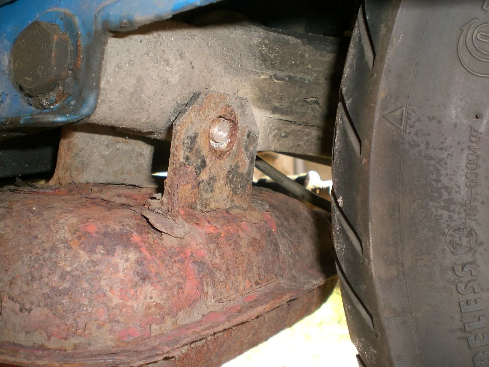

    Also, so sieht das bei mir aus. Ist echt nicht ohne.
    Wie soll ich die rausbohren. Ist nicht vielleicht jemand da, der das machen kann.

    der auspuff ist eh fertig... flex den mal weg und dann schweisst du ne mutter auf die schraube
    da ersparst dir das ganze bohren und wieder gewinde reinschneiden etc.

    Da hat er Recht....Kauf Dir nen neuen Puff....und wenn Du den Rest der Schraube über Nacht dann schön in WD 40 einweichst, dann kannst du den Rest auch mit ner großen Rohrzange rausdrehen, oder Du flext erst den Puff weg, und dann die Schraube an der hinteren Halterung, dann fällt alles runter und das Loch ist frei :Dfür den neuen Puff

    Hast du mal versucht die Schraube mit 'nem Durchschlagmeissel nach hinten rauszuprügeln? Soweit ich weiss ist da von hinten nur 'ne Mami drauf, die ist also nicht in der Traverse verschraubt (so war das zumindest bei meiner XL).

    das ist vollkommen richtig, nur wäre es sinnvoller, den Motor an der Traverse auszuhängen....dann kann man den Korb der Vierkantmutter raushämmern und der Puff geht ab....aber die Traverse muss aus der Führung, sonst steht dann die ganze Chose an der Karosserie an, denn da ist nicht sehr viel Platz.

    versuchs lieber nicht mit rausprügeln....sons knacks...Schwinge gebrochen
    der Bolzen rostet ganz böse fest, deshalb reißt ja der Kopf ab....
    kann ich in Ordnung bringen(ausbohren)
    mußt aber nach Frankfurt kommen

    wenn er die schwinge ablässt,
    kann er den mit Rostlöser behandelten Rest der Schraube nach hinten durchklopfen...das ist überhaubt kein Problem...sollte auch nicht ins Schwingenloch rosten-hatte ich zumindest noch nie.
