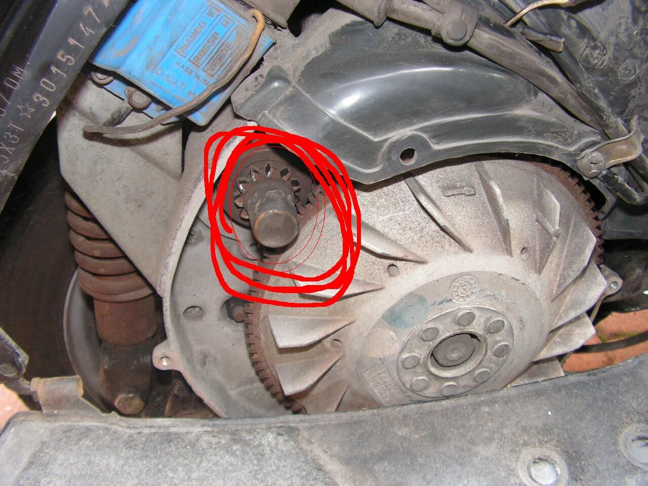

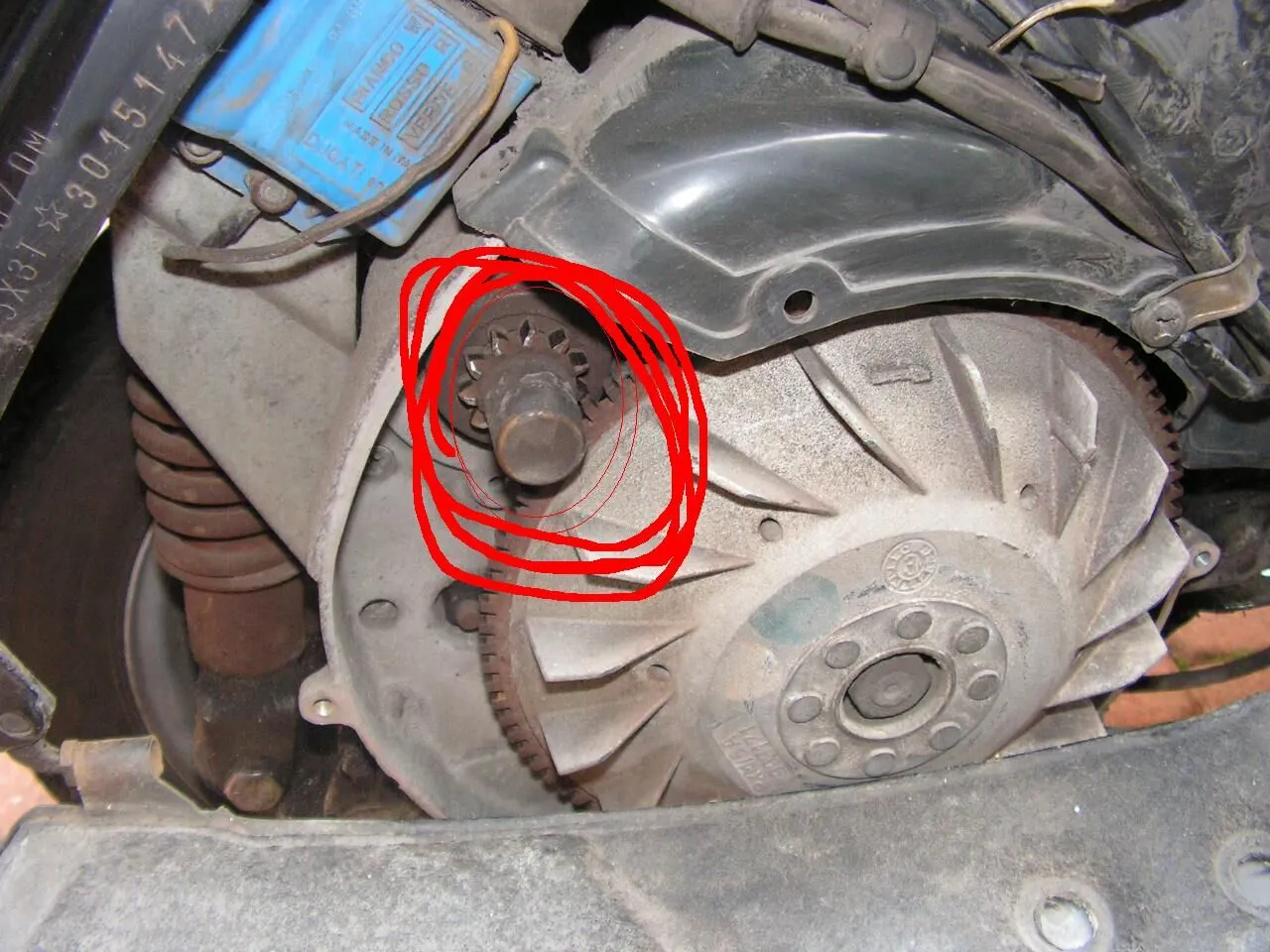

    Hab eben ne Runde mit meiner Wespe gedreht...Anfangs auch alles i.O.
    Doch dann hatte ich sie kurz zum Tanken abgestellt, will sie wieder anlassen und am Polrad kreischt irgendwas deartig laut...
    Hab die Maschine sofort ausgemacht, Motor angeguckt bzw Polrad und Verkleidung abgenommen und gedacht es geht wieder ...doch kurz vor der Haustür hats wieder angefangen...
    mir is dann dieses kleine Zahnrad aufgefallen, das (wenn man sich vor den Motor hockt) links vom Polrad ist...Man kann es ein wenig rausziehen...hatte es nur kurz raus und reingeschoben, nochmal gestartet -> Stille...nach 3 Sekunden ging das Gekreische wieder los...
    Was kann das sein?
    Ich brauch meine Wespe morgen ;(
    Alex
    edit: hab nochmal mit der hand gedreht...liegt definitv an diesem kleinen zahnrad!! soll ich ein foto machen?

  • dat is der anlasser, die zahnräder sollten nur beim starten ineinander greifen
    wennde vom starterknopf runtergehts sollte das kleine wieder nach hinten verschwinden
    wenns das nicht tut: anlasser kaputt, entweder versuchen zu repariern oder neuen kaufen
  • es ist ja nach hinten verschwunden, aber das kreischen hat nicht aufgehört...ein hohes schaben war das...
    wie kann ich denn versuchen den zu reparieren? ausbauen reinigen etc?

  • Ich hatte das selbe Problem auch schon. Das Ritzel des Anlassers spurte nicht richtig wieder aus, nachdem der Startknopf gelöst wurde. Da war offensichtlich ein Haufen Dreck drin. Ich habe das Ritzel (also das Teil, das sich rein- und rausziehen läßt) in mühevoller Kleinarbeit x-mal hin und her bewegt und anschließend mit Kriechöl behandelt.
    Das hielt dann ca. 15000 km. Erst danach war die gleiche Behandlung wieder notwendig. Ich laß mich mal überraschen, wie lange es diesmal hält.

    wie komm ich eigentlich an den anlasser ran? tank raus und dann reingucken?

  • tank muss dazu nicht raus und bringt auch gar nichts
    guckst links unten beim motor hoch siehts den starter so ein rundes ding
    das ist mit 2 stehbolzen festgemacht einfach abschrauben und rausziehen
    wird warscheinlich bissen fest sitzen aber wird irgendwie rausgehen
    am besten läst den motor dazu ab muss meines wissens aber nicht

    hab das rädchen jetzt behandelt und in die richtige position gebracht (glaube das war um 2mm verdreht und konnte deshalb nicht richtig greifen...)
    mit kriechöl eingesprüht , gereinigt, läuft wieder...
