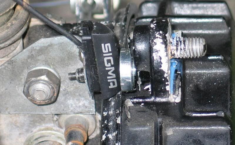

Gestern habe ich das LED Rücklicht mit E-Prüfnummer von Louis in die V50 Rückleuchte gebaut und nen Halter für den Sigma Sensor an der Schwinge gebastelt. Leider habe ich bei der Testfahrt den Magnet verloren.
Ich hatte ihn nur mit Affenkacke auf die Trommel geklebt, habe mir aber heute einen zum Schrauben besorgt, hatte aber wegen ziemlichen Knieschmerzen heute keine Lust auf Rollerschrauben.Gruß

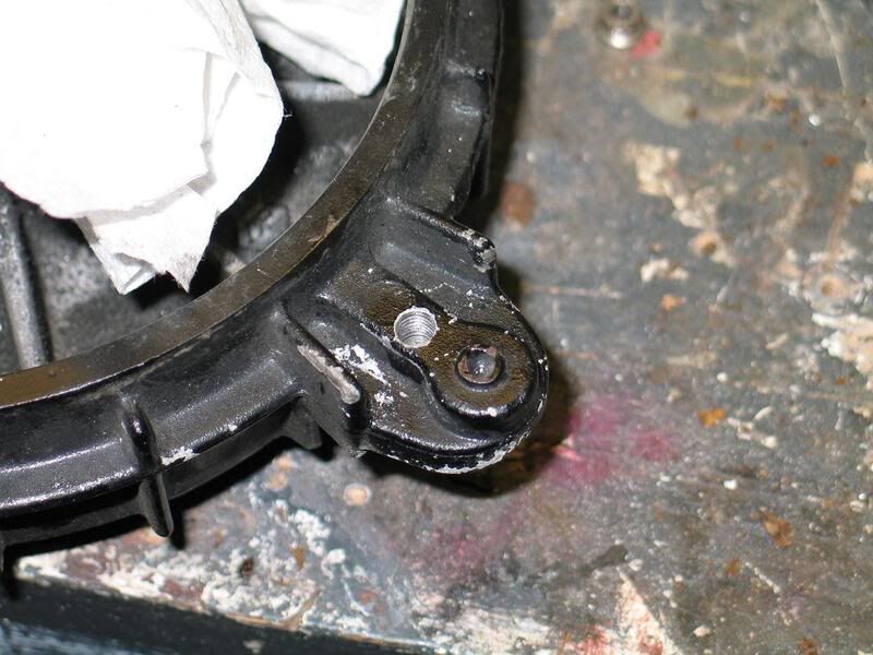

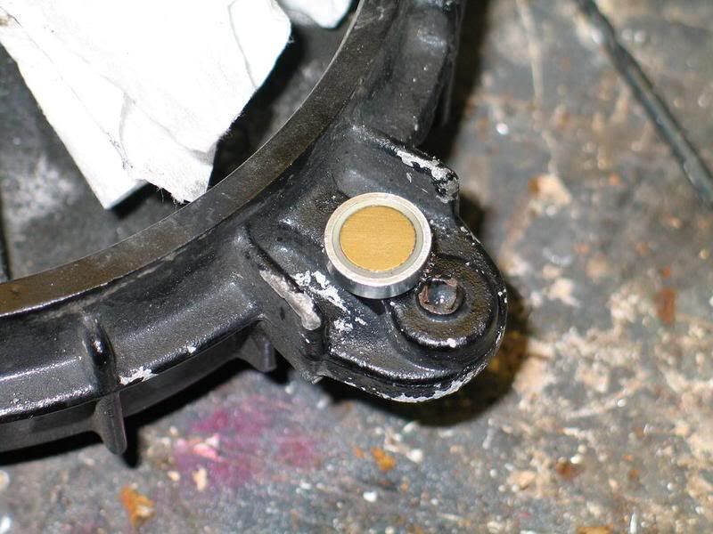

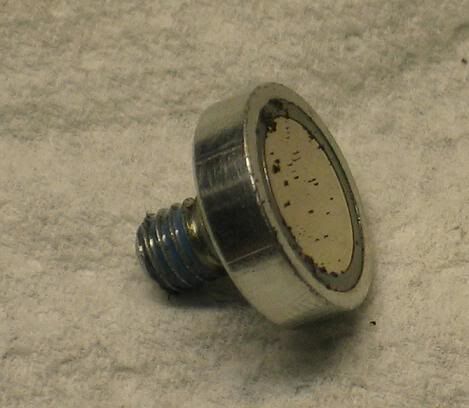

Habe jetzt ein Magnet zum verschrauben besorgt, ein Loch in Die Trommel gebohrt, Gewinde geschnitten, Loctide dran und fertig:Das solte jetzt halten. Funktionieren tut es jedenfalls Eins A.
Schwerer wird es sicher werden, den Sigma halbwegs ansehnlich in den Lenker zu bekommen, aber dafür habe ich jetzt ersmal nen alten V50 Tacho gekauft.
