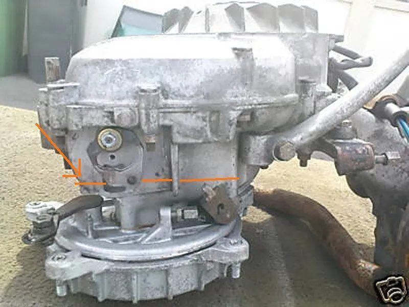

    Hi wie ist denn die Lage der Gänge? ist das: Lerrlauf, erster Zweiter Dritter? Dann läßt sich der Erste Gang nicht einlegen. Normal: Erster, Leerlauf, Zweiter, Dritter und Vierter.
    Da ist warscheinlich der Schaltdraht der Quell des Übels Unter Dem Motor ist ein Plastikkäppchen (mit einer Schraube befestigt) mach das mal ab und schau mal, ob der Draht beim einlegen des ersten Gages da anstößt. Auf dem Bild ist der Motor von unten zu sehen. Der Strich ist der Schaltdraht. An der mit dem Pfeil bezeichneten Stelle kann der Draht zu lang sein. (Plastikappe ist abgenommen)

    nach ein bisschen gefummel und gefrickel vom F(L)achman hab ich nun doch 4 Gänge plus Leerlauf.....JIIIPII...:-)
    Kann es sein das es eine 4 Gang Halbautomatik gibt? Habe festgestellt das Gang 1 und 2 mithilfe der Kupplunggriffes geschalt werden müssen, Gang 3 und 4
    werden dann aber nur "runtergeschaltet" (ohne zihen des Kupplungsgruffes) ist das normal oderist das im Eimer ????

    • August 17, 2008 at 18:40
    Mit Gewalt gehen die Gänge immer ohne Kupplung rein.
    Schaltklaue wird abgenutzt sein, oder wird es bald sein.
    LG
    Mark
    • August 17, 2008 at 19:15
    Fahr auch ne XL 2 hatte das Schaltsegment unten falschrum montiert so lies sich der 1.gang schwer einlegen, ist jetzt aber behoben..Schaltklaue ausgenudelt !
