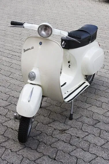

    guten morgen, den herren, den man flachpfeife von arschloch zu arschloch nennen könnte war nicht da :) heute wars sehr entspannt, 3 runden damit gedreht und meinte "passt" und "viel spaß"
    [gallery]1362[/gallery]
    was interessant ist, ist die eintragung "Vergaser Dell Orto" keine Größe kein nix :)) Kann theretisch nen 30er drauf machen *harr* ;)

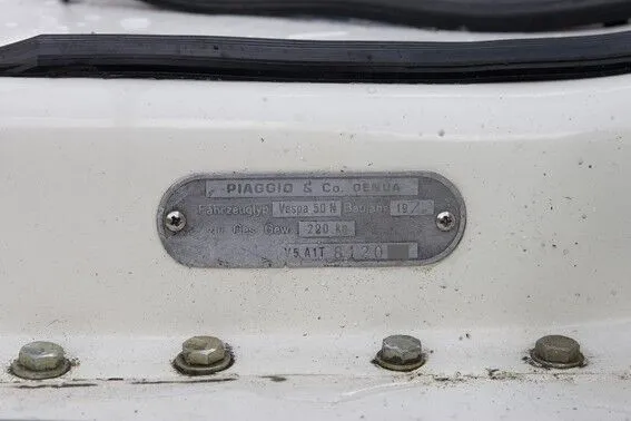

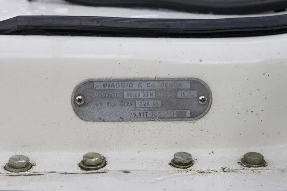

    originalbanane? mit dgm nummer kein problem. braucht glaub nichtmal eingetragen zu werden, da ein originalteil. polini dürfte gehen, wenn das ding nicht schneller als 50 ist. 16er vergaser ist doch original? erzaehl denen halt nicht, dass vorher nen 16.10er drin war. bei mir haben die alt wie zu lesen nur "vergaser dellorto" reingeschrieben ;)
    deutsches modell: rechte seite irgendwo am mitteltunnel ein fabrikschild oder typenschild
    italienisches modell: typenschild nicht vorhanden

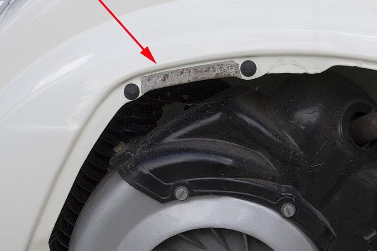

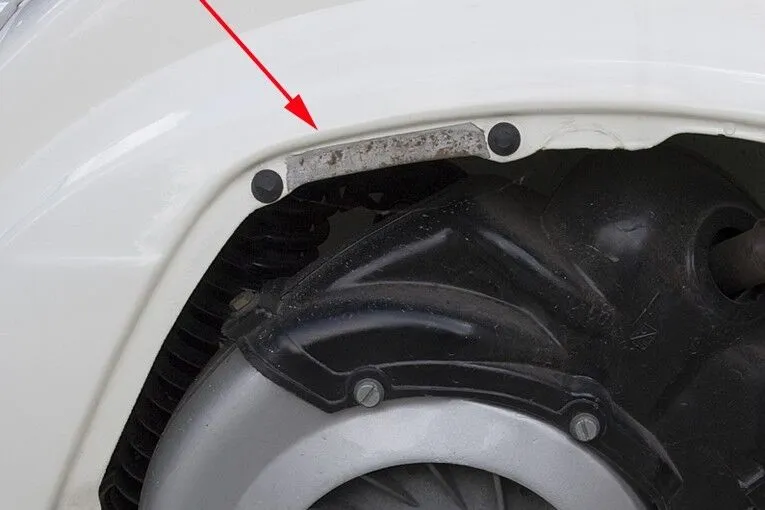

    es ist ein schildchen rechts am mitteltunnel, also anscheinend deutsch : kann ich trotzdem zum tüv? :?:
    über dem motor ist auch eine nummer - siehe roter pfeil.
