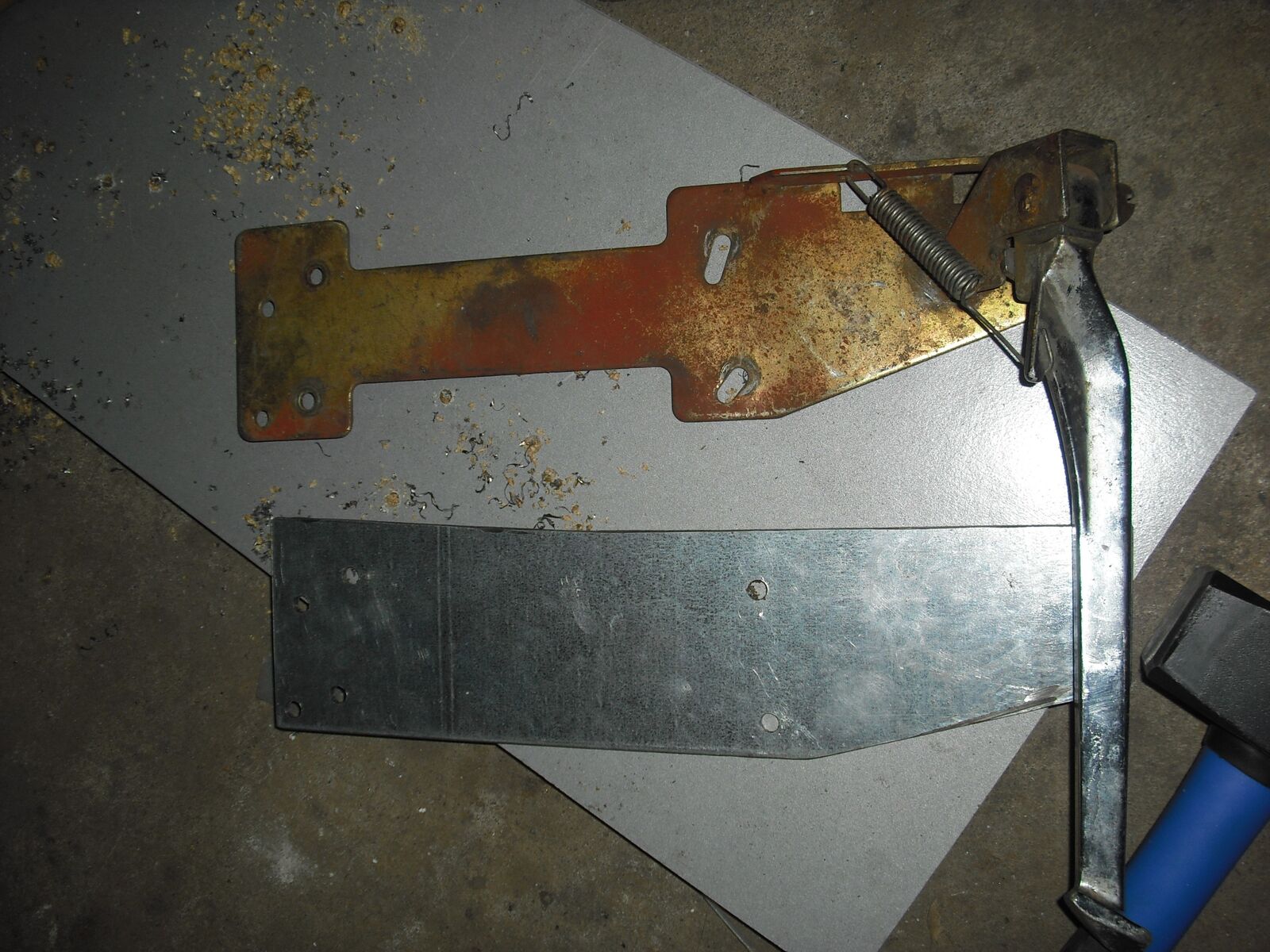

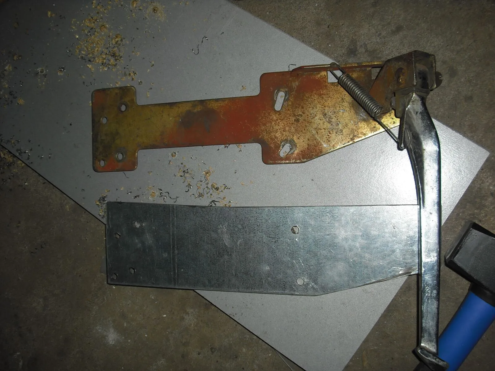

    eben noch ein 3 mm feuerverzinktes Stahlblech geholt und die passende Flexscheibe. Damit wird dann der Seitenständer verstärkt, zum Schutz des Trittblechs.

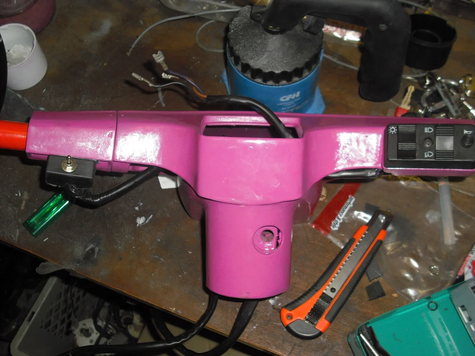

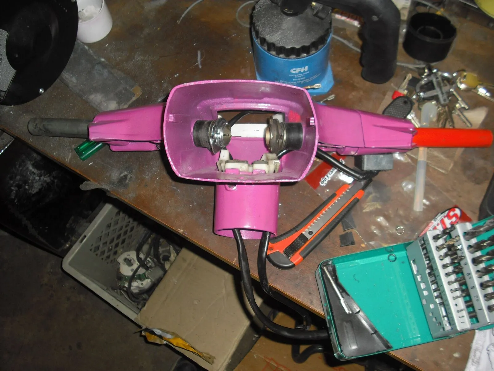

    • #93
    Wie immer nicht so weit gekommen,wie man sich vorgenommen hat ... :cursing:
    Seitenständerunterstützung zurechtgeflext und geschliffen

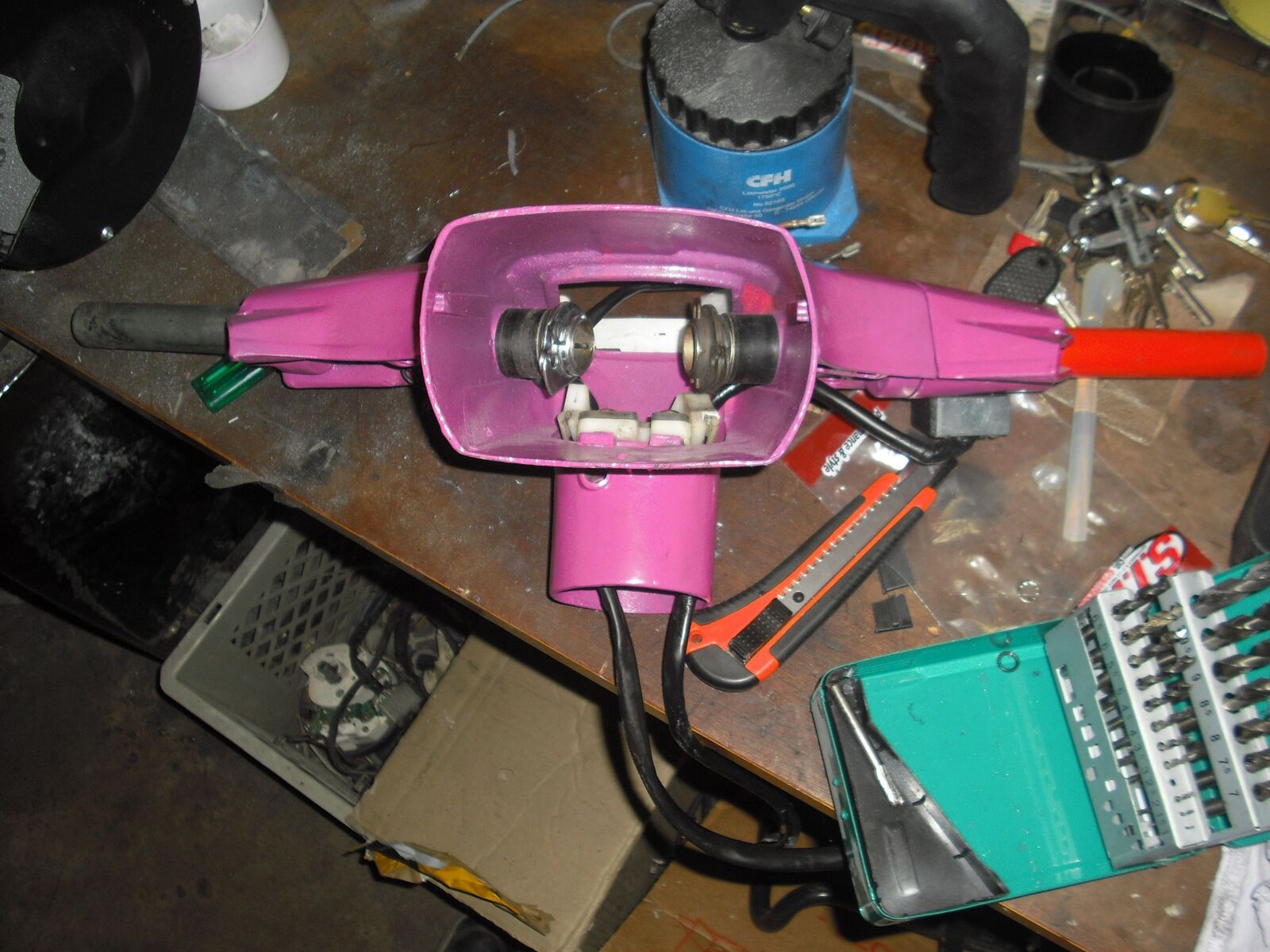

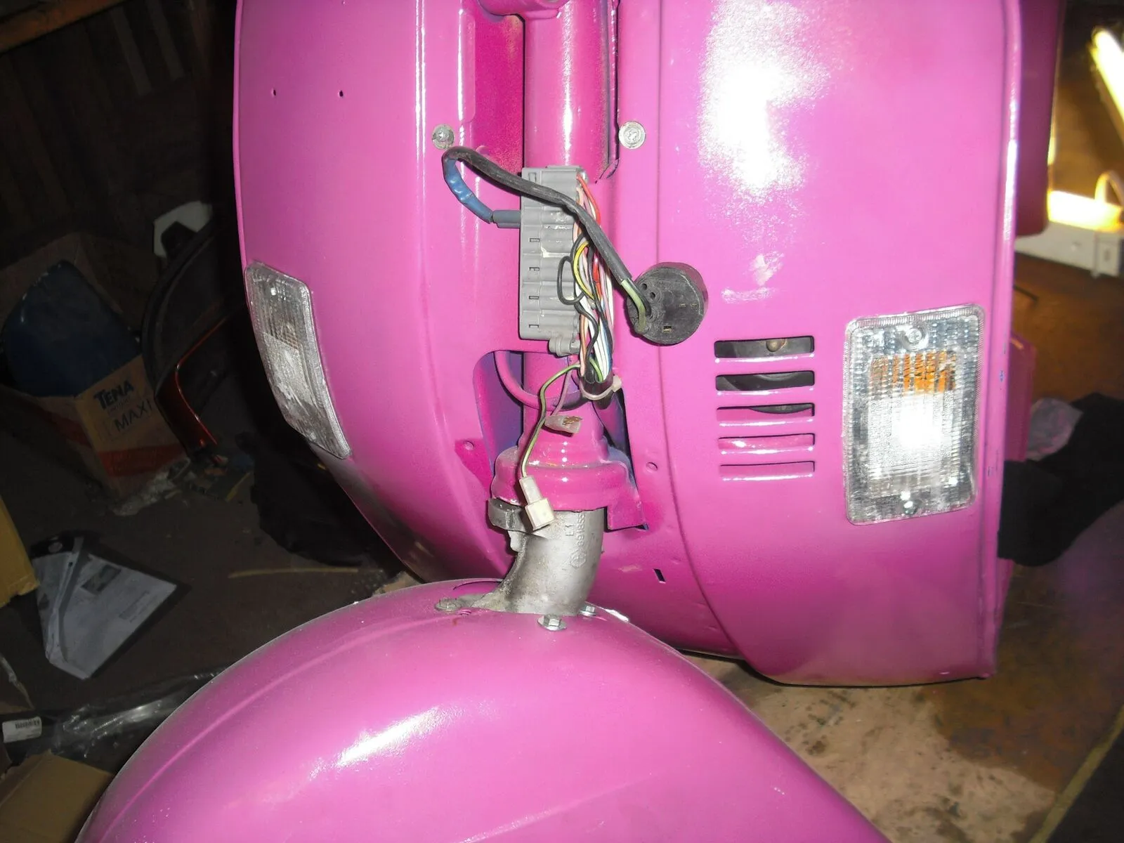

    Lenkkopf mit neuem Blinkerschalter und rechts den typischen PK Schalter, die Stecker musste ich auf beiden Seiten ziemlich runterschleifen, damit sie durch die kleinen Öffnungen mit Speziallenkkopf passen.
    Das Blinkerschalterkabel will ich noch ein wenig enger am Kopf verlegen, steht mir noh etwas zuweit weg..
    Und hier noch die neuen Blinker:
    Der neue Kupplungszug samt Hülle ist auch drinn. Tachohülle V 50 eingesetzt, leider is die Welle zu kurz, hab deswegen ne PK Welle reingemacht, leider muss ich jetzt noch die Hülle etwas verlängern.
    Und last but not least neuen Bremszug für vorne eingesetzt.

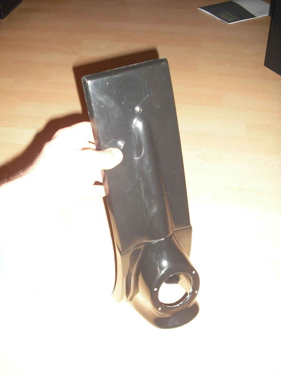

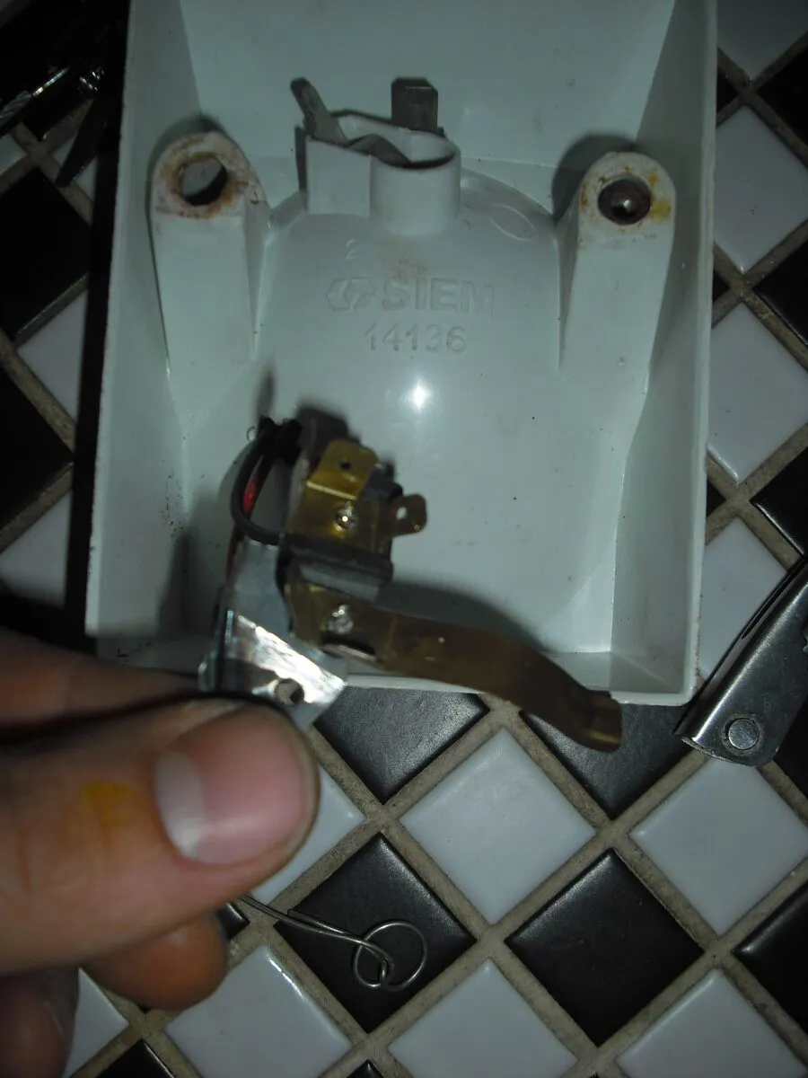

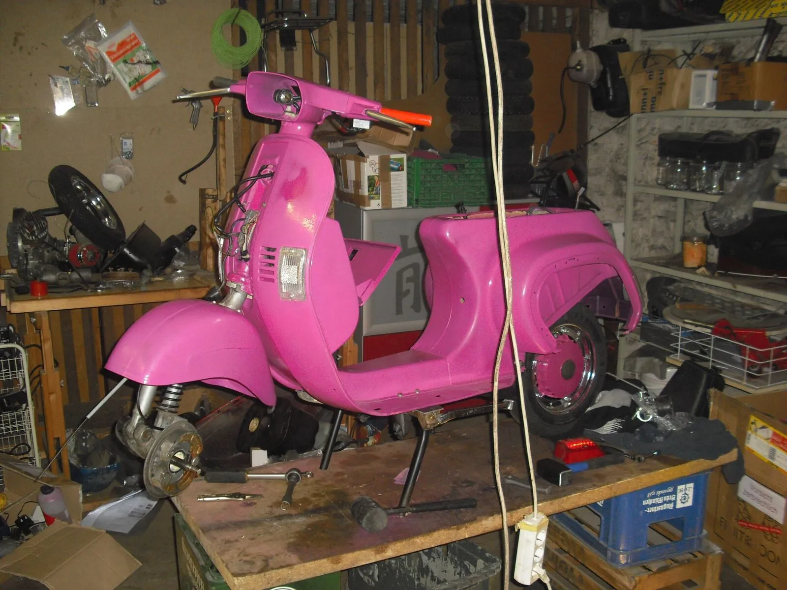

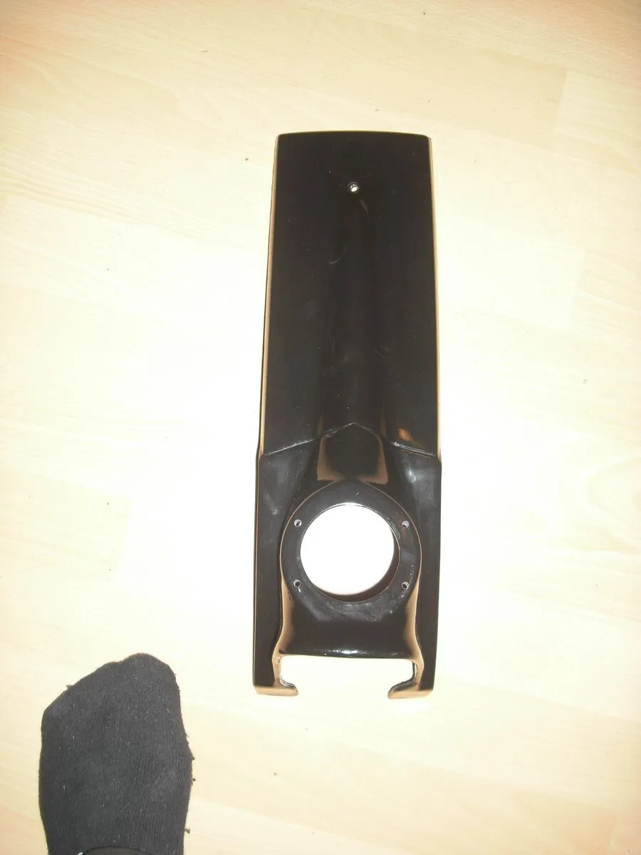

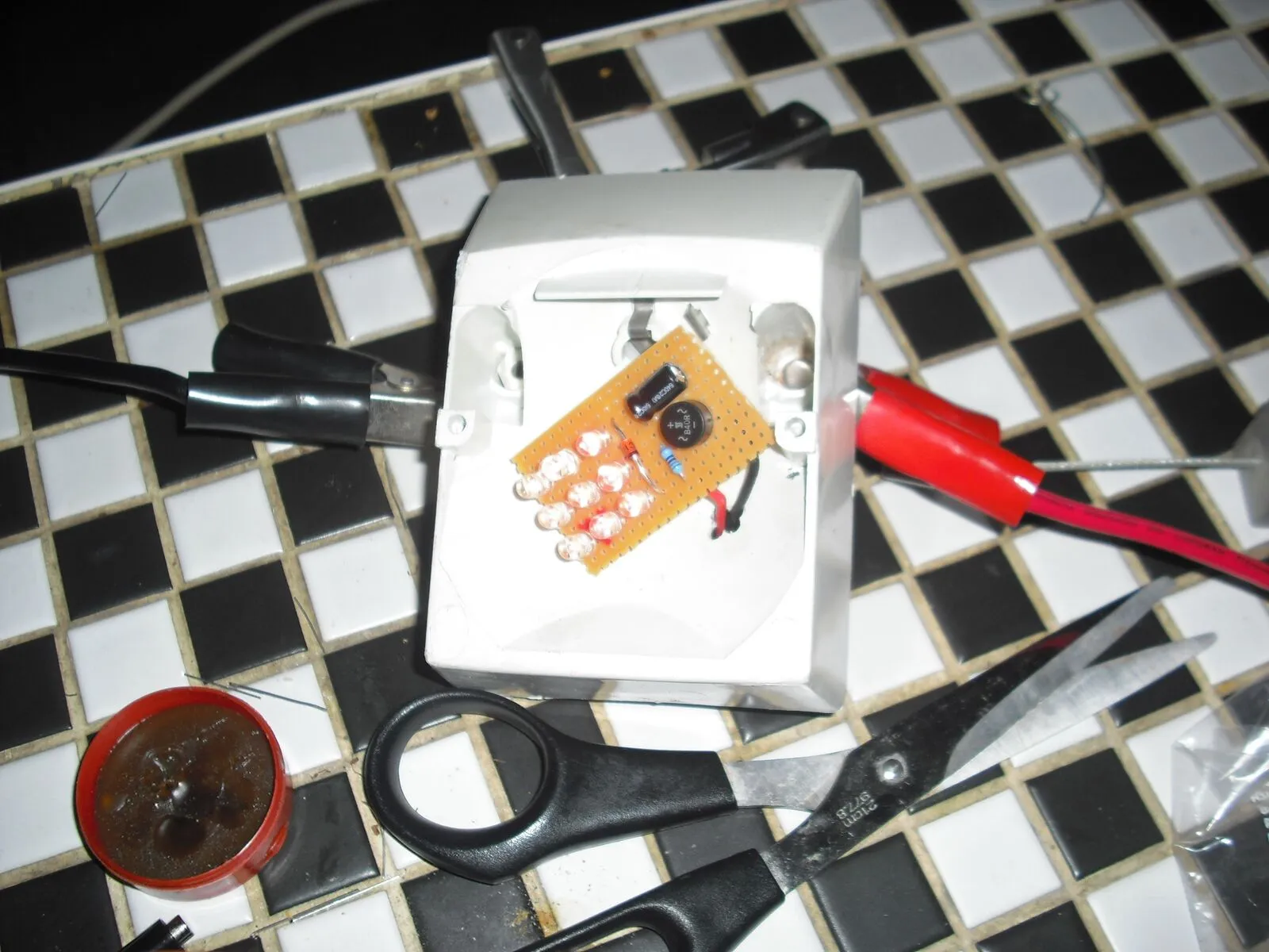

    • #96

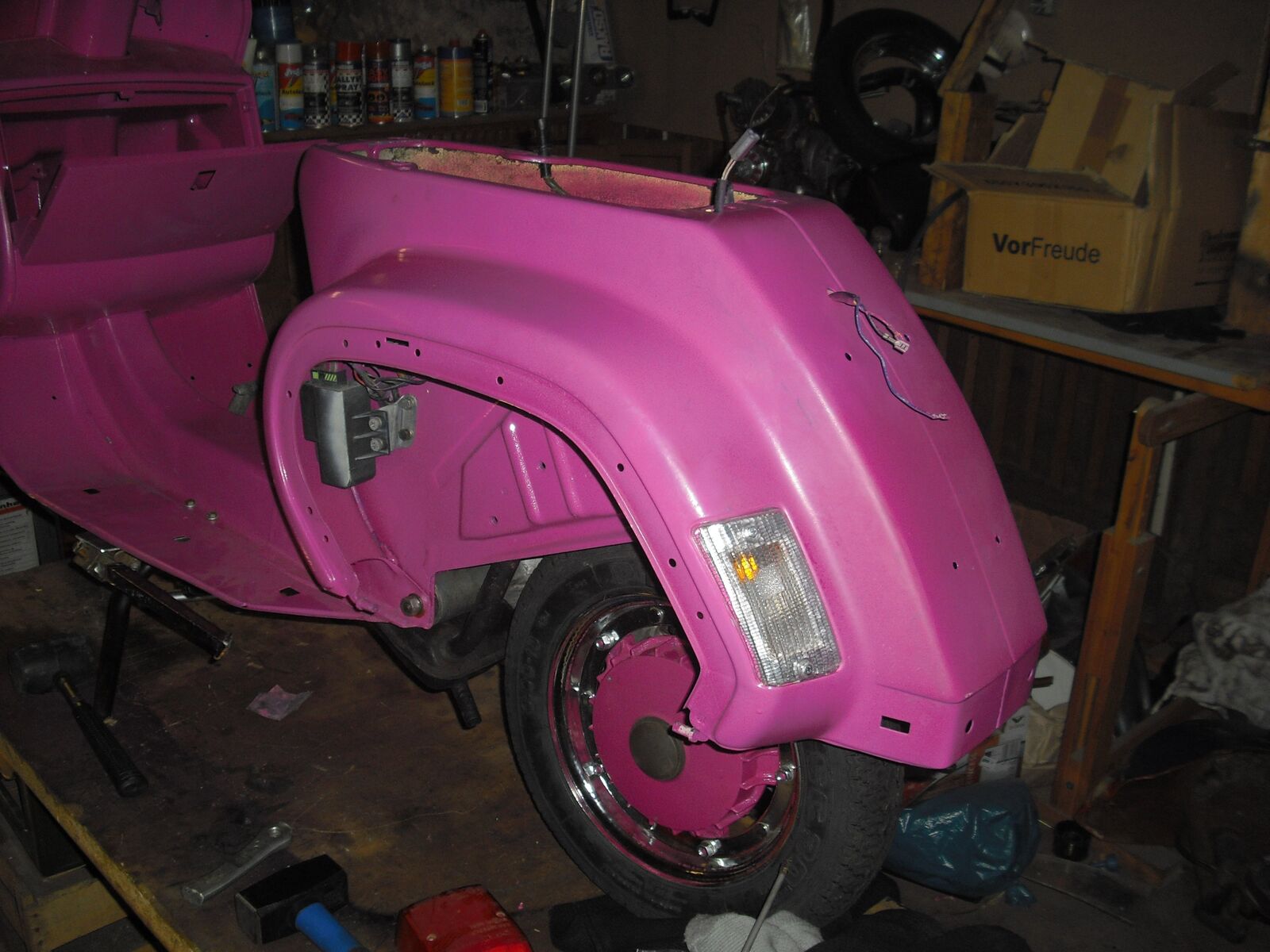

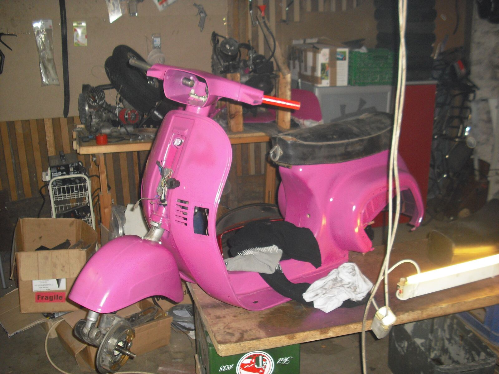

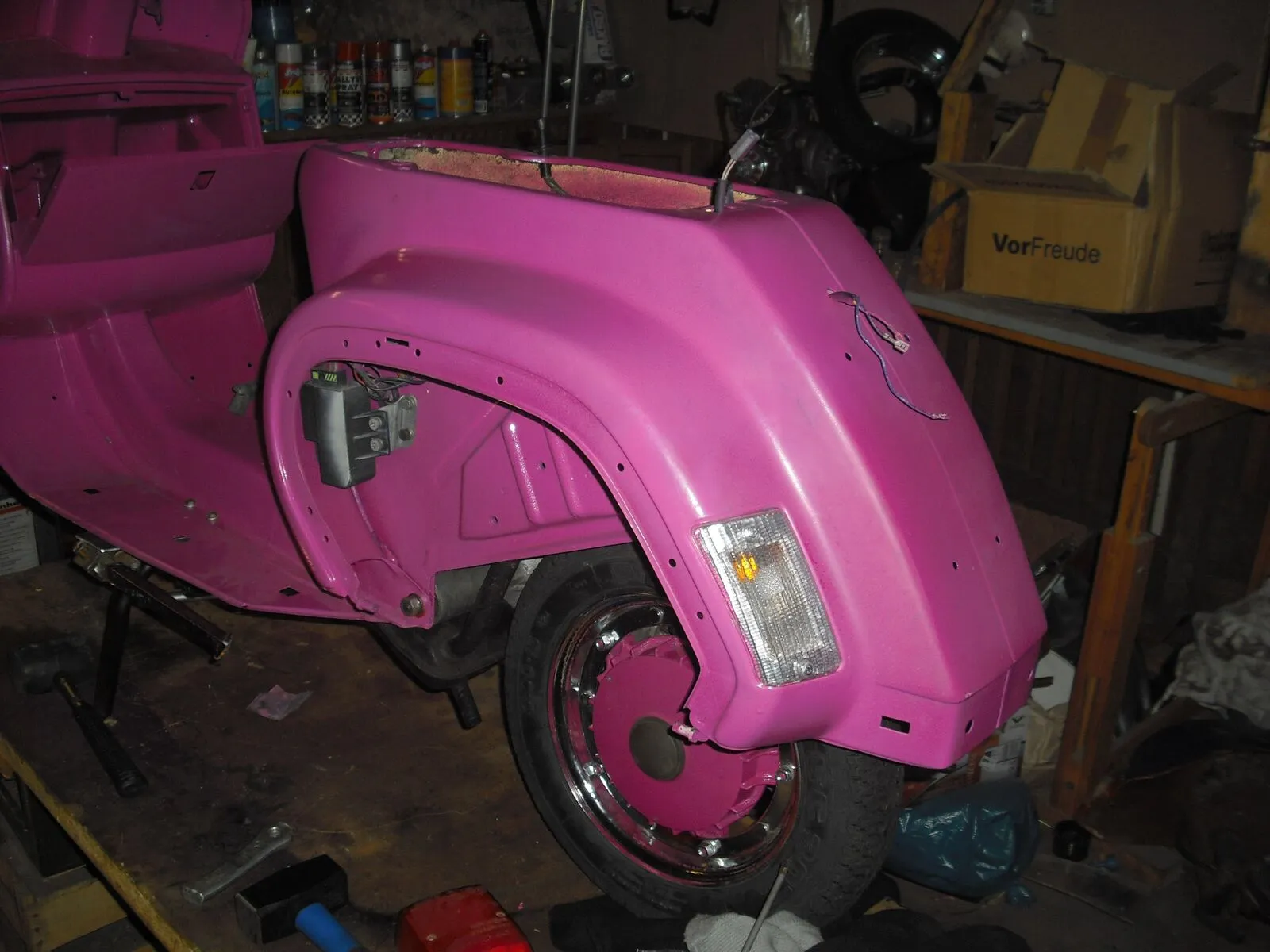

    Weiter gehs.

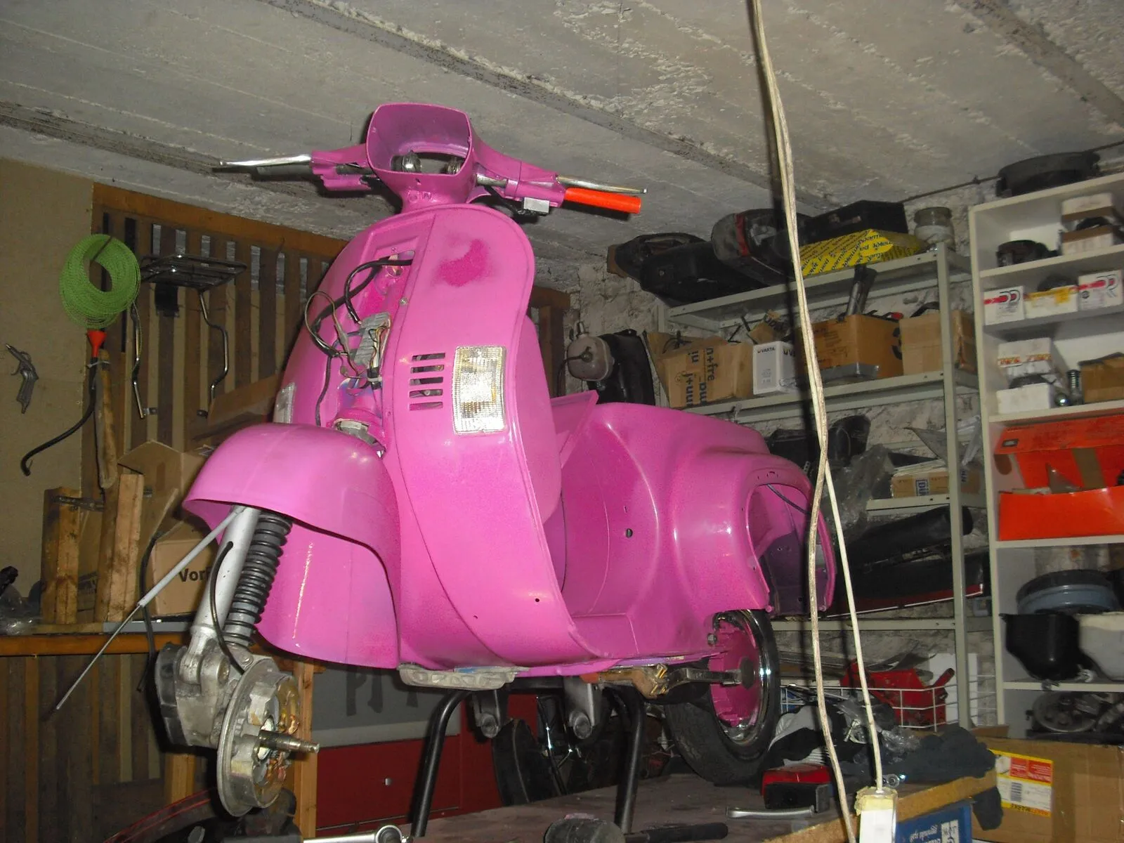

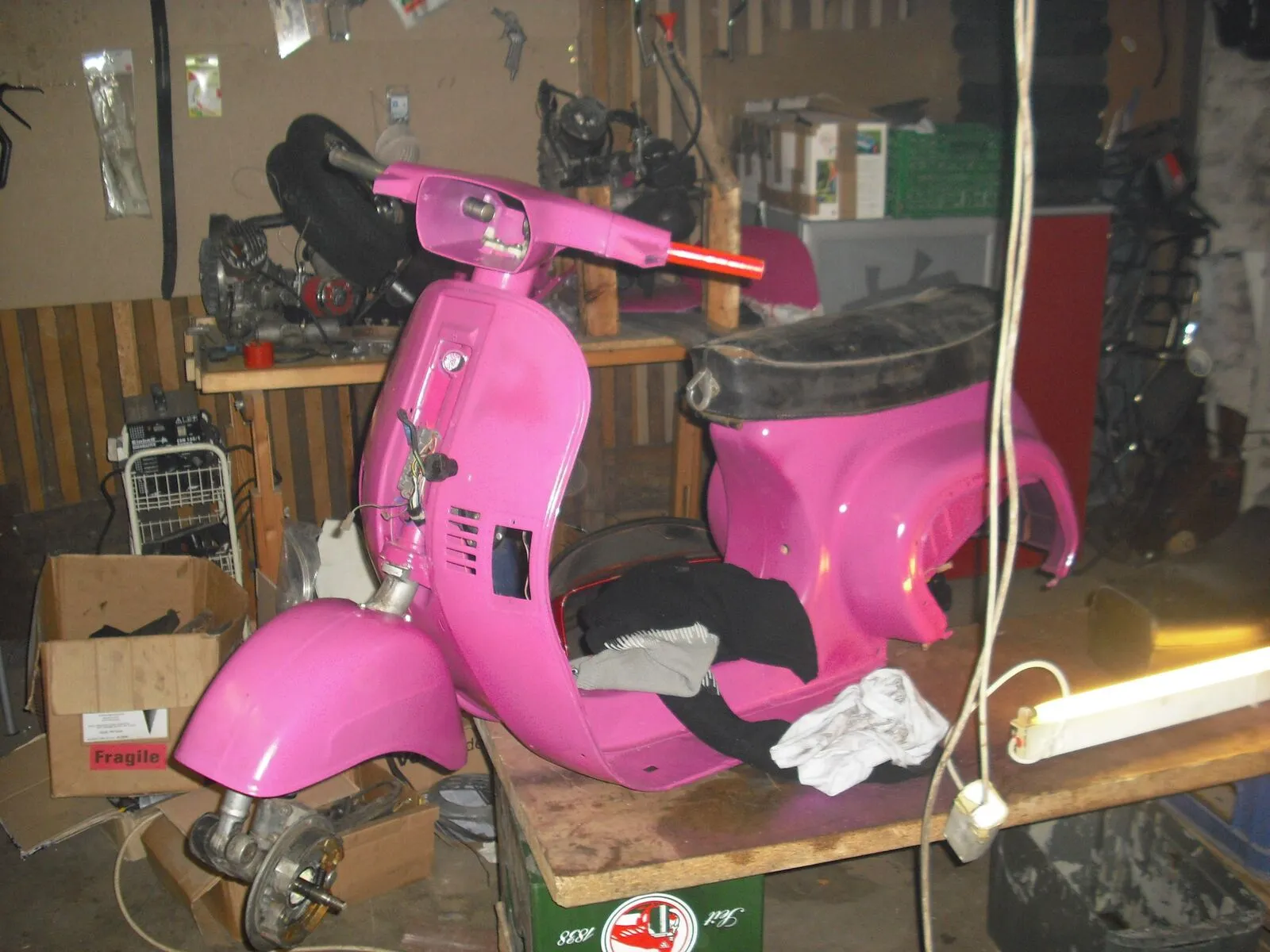

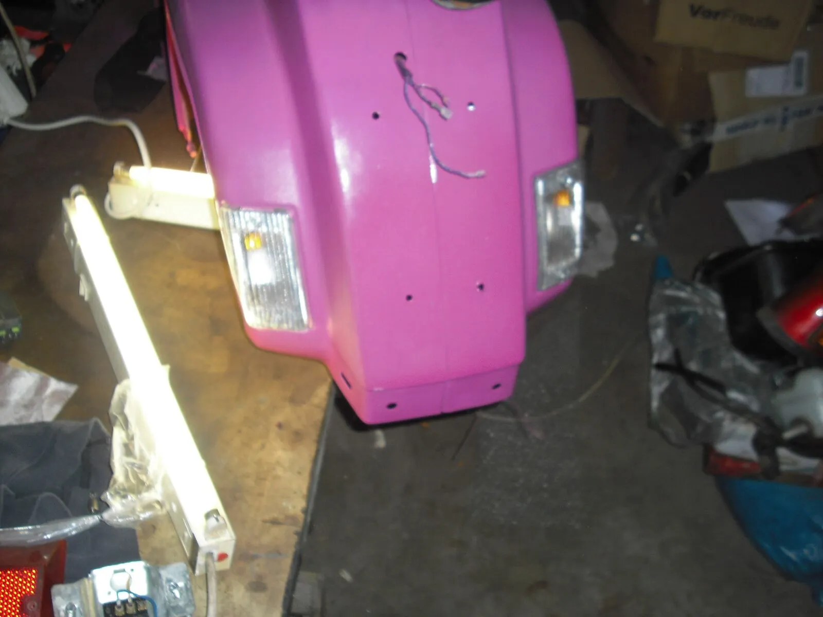

    Haupt und Seitensständer montiert.. Motor eingehängt, Elektrik montiert.

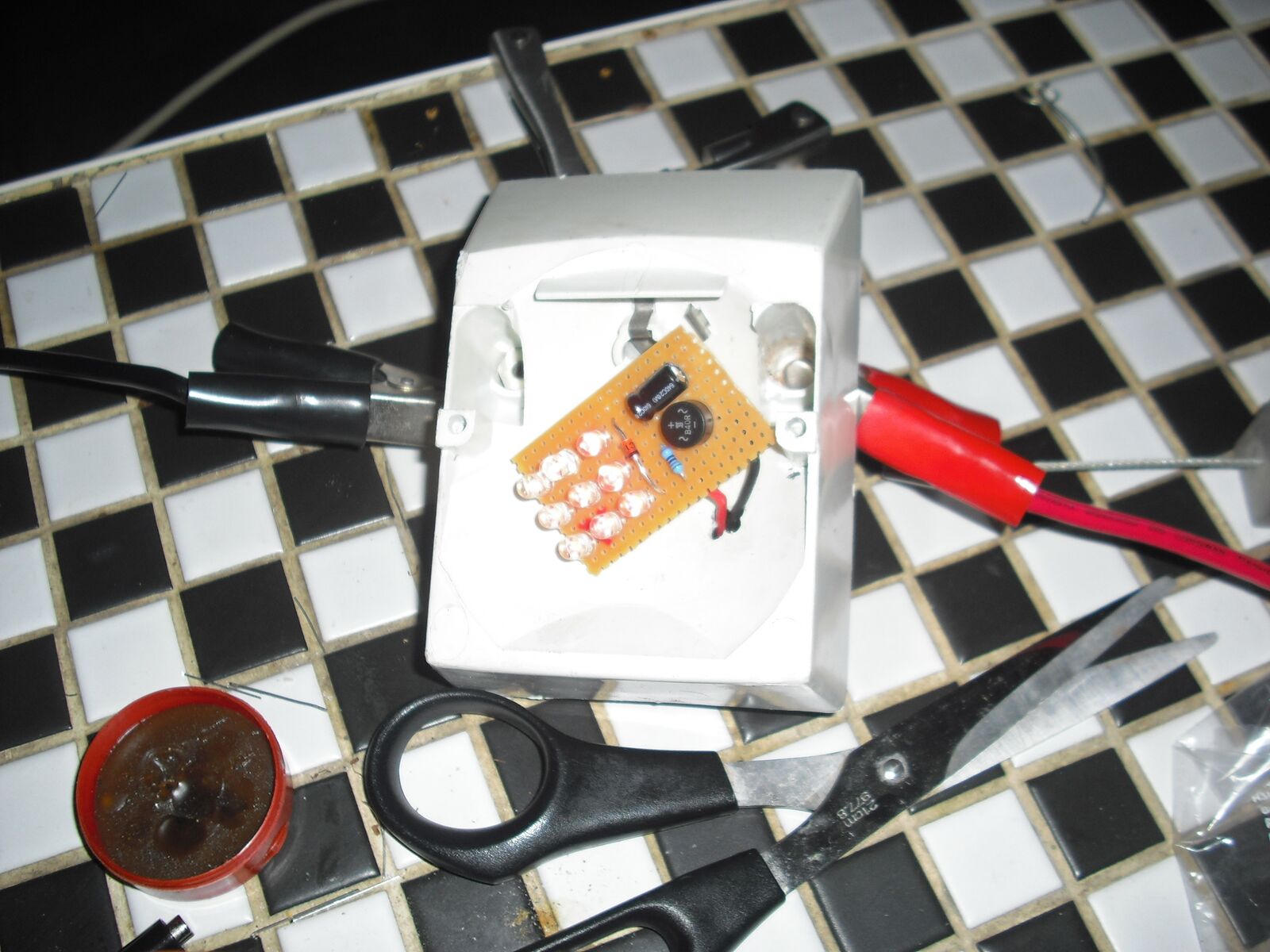

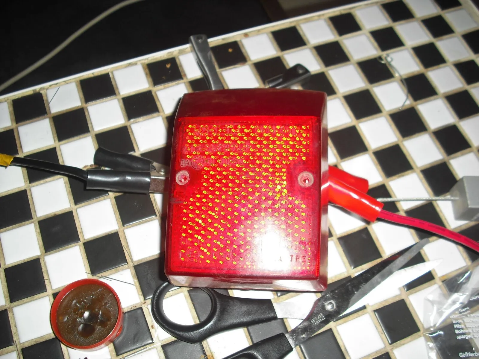

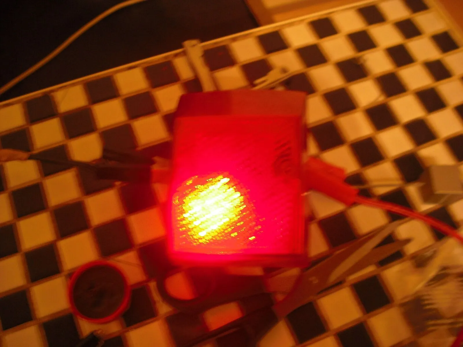

    LED-Bremslicht gelötet und eingebaut (wird morgen noch eingeklebt ),
    Derkomische Fleck am Beinschild wird diese Woche noch angeschliffen und zusammen mit den letzten Anbauteilen beilackiert.
    Wo wir gerade bei Anbauteilen sind, heute kam die Retrokaskade klatschen-)
    Langsam gehts dem Ende zu. und jetzt die Fotos
    P.S. : Sorry für den Socken ;)
