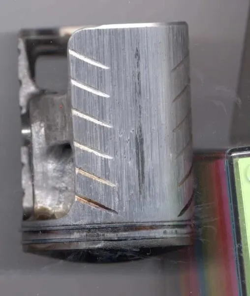

Kann man den Kolben als Vorlage verwenden bis auf die seitlichen kerben?!?
Auf dem Bild erkennt man recht wenig...
Dreh´ den Kolben doch mal so, dass man das Boostportfenster und auch die Kolbenbolzenaugen sieht.Die Flächen, die beim Kolben weg können, sind ab Werk bereits von Malossi schraffiert. Und das ist kein Scherz.
Beim Boostport-Fenster gehen die Meinungen auseinander ob der Steg bleiben sollte oder nicht.
Ich hab´ ihn gelassen... -
das bild kann er nicht drehen ist der kolben vom Spooky ausm GSF
Hier zwei Bilder von der Worb5 Seite:
Man sieht hier sehr schön worum es geht. Wie es geht, steht hier!
Edith meint, der Kolben ist nicht nur von Spooky, er sieht auch spooky aus.... Die Kerben kannst Du weglassen, dafür darf man sich bei der Bearbeitung ruhig ein wenig mehr Mühe geben. Übrigens ist der Kolben durchaus haltbar. Ich habe bisher alles kaputt bekommen, aber ein Kolben ist mir bisher nicht gebrochen.

Vielen Dank für die Bilder,war schon lange auf der Suche nach etwas aussagekräftigen,mein Bild war aus dem GSF richtig erkannt.
