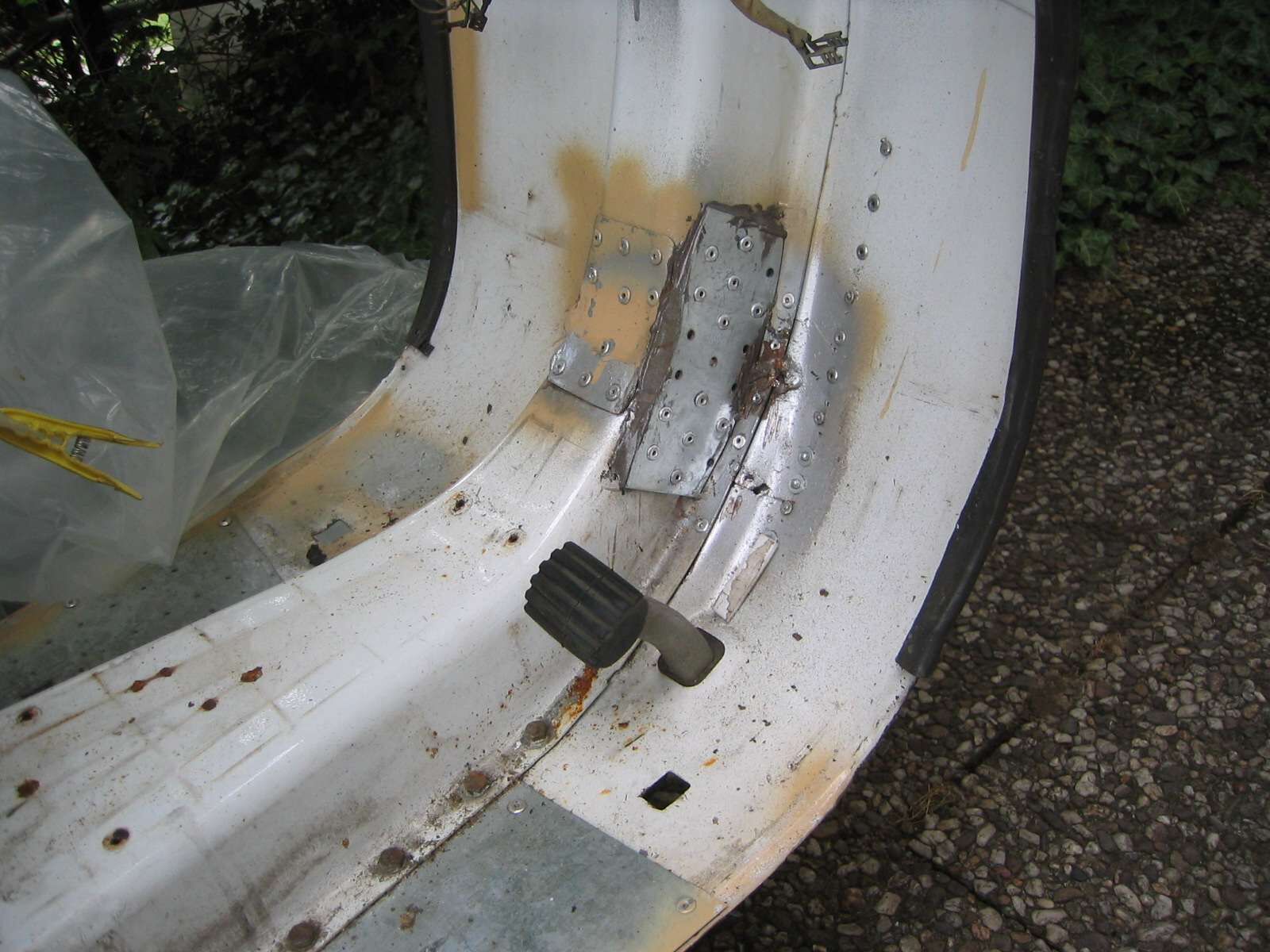

    Hallo Gemeinde,
    ich muss noch einmal nachfragen.
    Da ich für meine Vespa (PK 50 XL2) Baujahr 1991, eine neu Karosse brauche, meine Frage, welche Unterschiede bestehen zwischen der XL und der XL2. Wohlgemerkt im Blech. Ich binn mir da nicht ganz sicher.
    als Anhang der Grund für den Tausch
    MfG klaus

    • September 25, 2006 at 17:13
    so, ich hab allso einen PK I Ramen gekauft. Und kann diesen NICHT gebrauchen. Es giebt Unterschiede, das schlimmste ist, das Lenkerschloss sitzt an einer anderen Stelle. Dadurch kann ich das Gabelrohr nicht verwenden (kann nicht abgeschlossen werden).
    Weiter sind die Bohrungen hinten für ein Rücklicht und nicht für das Kunsstoffteil der PK 2. Alles Andere währe jo noch machen aber das Lenkerschloss.
    MfG klaus
