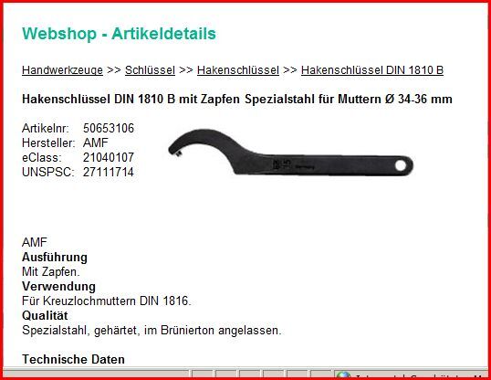

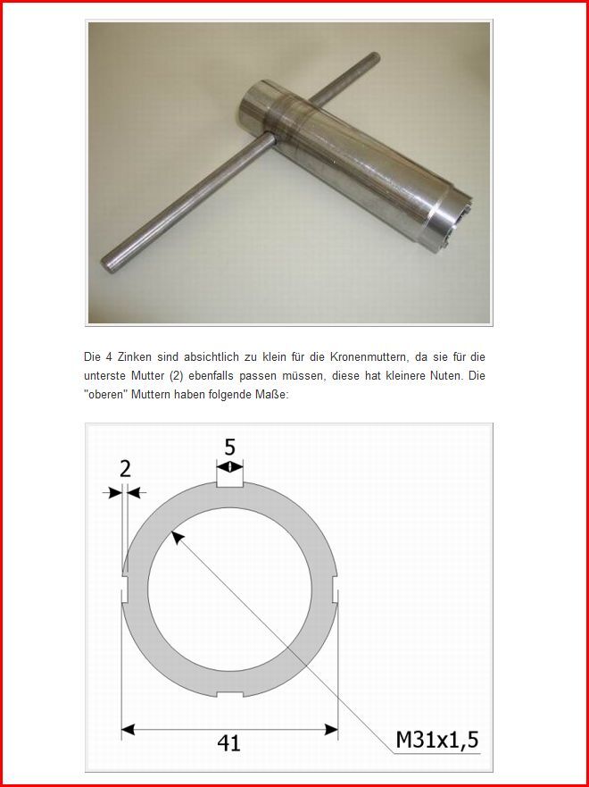

    Hi, um euren Optimismus weiter zu bremsen, den Schlüssel gibt es, auch für viel Geld, nicht mehr zu kaufen. Hier noch mal ein Bild vom Hakenschlüssel welcher bei der XL2 nicht funtioniert (besonders beim Festschrauben). Wer aber eine mechanische Werkstatt an der Hand hat, oder sebst die Möglichkeit, noch ein Bild mit Maßen. Ich würde aber nicht mit Quergriff arbeiten, sondern oben mit einem Vierkant und Ratschenkasten.

    Den Schlüssel gibt es. Vielleicht einfach mal bei dem Werkzeughändler euers Vertrauens fragen und erklären was ihr braucht.

    Du hast es auch nicht verstanden ! Mit dem Hakenschlüssel kommst du bei diesen Modellen nicht an die Mutter , weil diese Mutter ( versenkt ) also tiefer im Lenkerunterteil sitzt ! Sieht man auf dem Bild wenn man es vergrößert .

    Verstanden habe ich das schon. Der Schlüssel den ich reingestellt habe war ja auch nur der vom ersten Bild. Von kasonova. Und da ich gestern keine Lust mehr hatte zu suchen habe ich nur den reingestellt als beispiel dafür das es sehr wohl alles zu kaufen gibt was man so braucht wenn man es nicht selber bauen kann oder will.
    Als neues Beispiel dieser hier.
    Werde jetzt mal weiter suchen und das dann hier reinstellen
