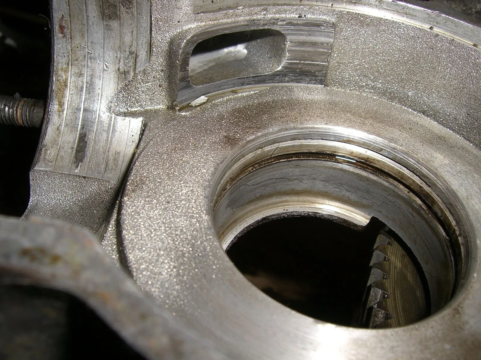

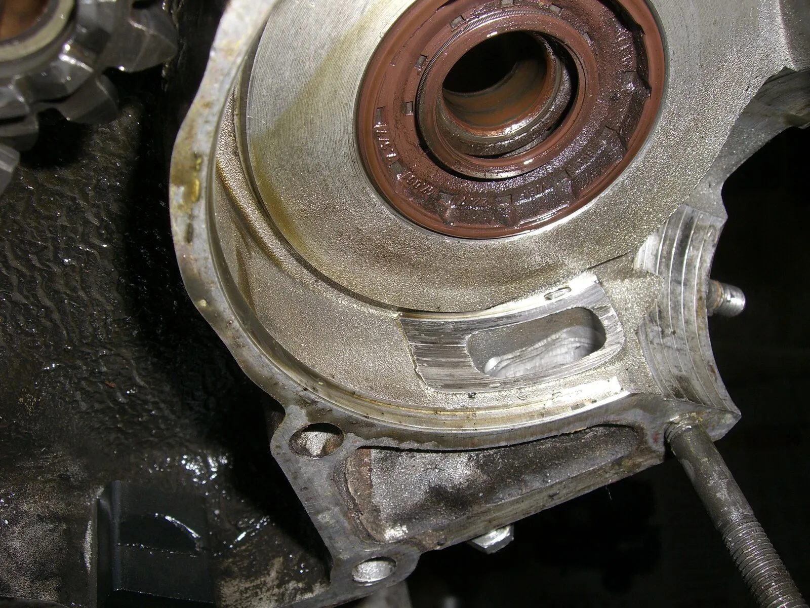

    Moin,
    Hatte ich noch nie:
    Schaltsegment unten wackelt --> hier mal ein Video davon:
    Das Ding kann doch eigentlich nicht mehr dichten oder?
    Ich hab auch die Befürchtung, dass eher die Führung im Motorgehäuse als der Bolzen ausgenudelt ist... Was machen? Der kleine Bolzen lässt sich auch nicht bewegen, der müsste doch in die Richtung raus, in die er eh schon zeigt...
    Zusätzlich:
    Dichtfläche hat Riefen. Meint ihr die dichtet noch? Sind nicht sonderlich tief oder doch besser auf Membran umsteigen:

    Der Bolzen hat ne dicke und ne dünnere Seite. Du MUSST ihr in Richtung der dicken Seite rausschlagen. Geht bisschen schwer, Wärme kann da auch ganz gut abhelfen.
    Es gibt für das Schaltsegment eigene Buchsen bzw O-Ringe in Übermaß. Bei dir scheint mir ne Buchse jedoch sinnvoller.
    Zur Dichtfläche... du kannst es probieren alles wieder planzu machen oder du baust auf Membran um und dir kann die Dichtfläche am A***** vorbei gehen ;) Planen ist mit Risiko verbunden, Membran läuft sicherlich. Würde aber versuchen die Dichtfläche zu retten

    die Dichtfläche sieht m.E. gar nicht mal so schlimm aus (zumindstens auf dem Foto). 100%ig dichten kann sie ja so oder so nicht, da sonst das Material schleifen würde.
    Ein wackelndes Schaltsegment kann in der Tat nicht mehr dicht sein. Abbauen, 1. Muttern kontrollieren (ggf. rundgedreht) 2. an den Stehbolzen wackeln und 3. - sofern diese lose sind - versuchen, mit gegeneinander verkeilten Muttern festzuschrauben. Klappt das auch nicht, muss wohl ein größeres Gewinde rein - hierzu aber am besten mal die Spezialisten hier im Forum direkt kontaktieren.

    Die Dreh-Ski-Bär Dichtfläche geht noch, da fährt schlimmeres durch die Gegend.
    Im GSF hat mal einer solche Buchsen für das Schaltgedöns verkauft, eventuell da mal umsehen. Und dann noch ein kleiner Tipp: diesen kleinen konischen Bolzen nicht einfach nur rausschlagen, denn genau solche Dinge gefallen dem Gehäuse garnicht. In den meisten Fällen lässt er sich nach etwas Wärme mit ner Wasserpumpenzange rausdrücken, sollte er wie bei dir nicht mehr auf der "dünnen" Seite rausschauen muss aber wohl geschlagen werden, dann wenigstens die Welle aufm Schraubstock o.ä. aufliegen lassen.

    Richtig, die Buchsen vertreibt ein gewisser "mr.VespaGS" im GSF. Buchsenpreis sollte bei ca 6€ liegen
    Wärme und gezielte Schläge mit nem Dorn sollten dich ans Ziel bringen. Ist wirklich manchmal ne Fummelei bis der Stift draußen ist.
    Aber ACHTUNG, den Stift gibts meines Wissens nicht einzeln zu kaufen, sondern nur incl Schaltsegement.
    Beim Einbau, den Stift ins Gefrierfach und das Schaltelement mim Brenner warm machen --> Der Stift fliegt rein --> ein leichter Klopfer hinterher und alles auf Raumtemp. kühlen lassen --> fest
