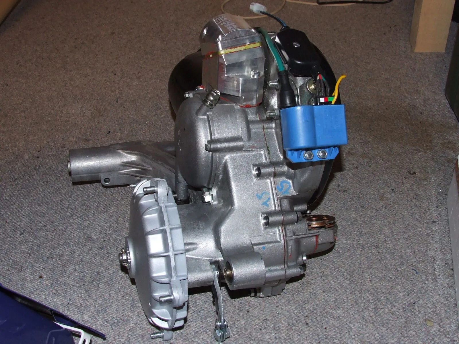

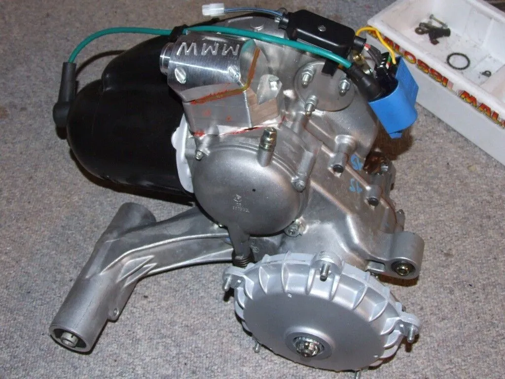

    Also das gute Stück ist heute angekommen. Macht im erstem Moment einen guten Eindruck. Kupferpaste wurde an der Schaltraste verwendet. Es wurden nur neue Schrauben und Muttern verwendet.
    Ein langer Gaszug war auch dabei und selbst das Getriebeöl, war mit im Karton.
    Alles kam gut verpackt bei mir an.
    Besonders der Service den ich vorfand war tadellos. Ich habe auf jede Email Antwort bekommen, auch wenn sie vielleicht überflüssig war und am Telefon habe ich auch immer Auskunft bekommen.Dafür schon mal mein Danke schön.
    Sobald ich den Motor drin habe werde ich weiter berichten. Jetzt erstmal ein paar Fotos.
    Grüße von der Küste
    Holger

    So, mal ein paar Antworten zum PEP Motor.
    Erstmal vorne weg. Hatte noch nie ein solchen "heißen" Motor, bin nur normal gefahren, daher vielleicht ein wenig zu Euphorisch.
    Kommen wir zu den Fakten.
    Ich hatte Online den Motor entdeckt. Bevor ich die ganze Kohle für nichts raus werfe wollte ich mich schlau machen. Ist ja immerhin ein Karibikurlaub, fragt mal meine Frau......... :rolleyes:
    Habe mich mit Ben (der Besitzer) öfters und lange unterhalten. Jederzeit gab er mir Auskunft und beriet mich. Ob es die Wahl des richtigen Auspuffes war, welcher Vergaser, die Bedüsung und so weiter, immer habe ich Antwort erhalten. Auch wurde jede Email beantwortet, auch wenn ich mal wieder blöde gefragt habe.
    Irgendwann haute ich den Knoten durch und bestelle einen 28 PS Motor.
    Ich sagte Ben das er Zeit habe. Es soll gut werden.
    Die angegebene grobe Dauer vom bestellen bis zum Versand wurde mit zwei bis drei Wochen angegeben. Bei mir dauerte es 4 Wochen. Machte ja nichts, ich hatte Zeit.
    Der Motor kam und wurde kritisch begutachtet. Ich konnte äußerlich keine Mängel feststellen. Alle Schrauben waren neu, es wurde mit einer Dichtmasse gearbeitet, alle Einstellschrauben für die Züge waren da, komplett mit [lexicon='Bremstrommel',''][/lexicon] und einem langen Gaszug für den Mikuni. Selbst eine Flasche Getriebeöl war mit dabei, sowie die Abdeckung für die Schaltraste.
    Also Plug and play. Sehr angenehm.
    Beim verbauen hatte ich keine Probleme, lief alles glatt.
    Dann das erste Mal anlassen. Drei viermal getreten ohne Zündung, dann mit. Er sprang sofort an. Ein drehen am Gaszug lies mich erahnen was passieren wird, wenn ich mal fahre.
    Und so war es auch. Bin heute mal mit Helm gefahren.
    Alter Verwalter. Sobald der Malle seine Drehzahl bekommt gibt es kein halten mehr. Die Kiste marschiert gnadenlos durch. 80 im dritten bei ruhiger Drehzahl (ok Vespatacho). Weiter habe ich mich nicht getraut, beziehungsweise wollte ich nicht mit 100 durch das Dorf knallen.
    Nach der ganz kleinen Spritztour, Kontrolle. Sifft was am Motor oder kommt etwas raus. Nee, rein gar nichts. Alles wunderbar.
    Fazit:
    Bisher bin ich restlos begeistert von diesem Triebwerk. Habe ein dauer grinsen im Gesicht.
    Habe meiner Frau "Fahrverbot" für meinen Roller erteilt. :rolleyes::rolleyes: Musste sein.......
    Werde weiter berichten wenn ich mal mehr weiß. Also Topspeed, Wartung, verschleiss und so weiter.....
    Grüße von der Küste
    Holger
