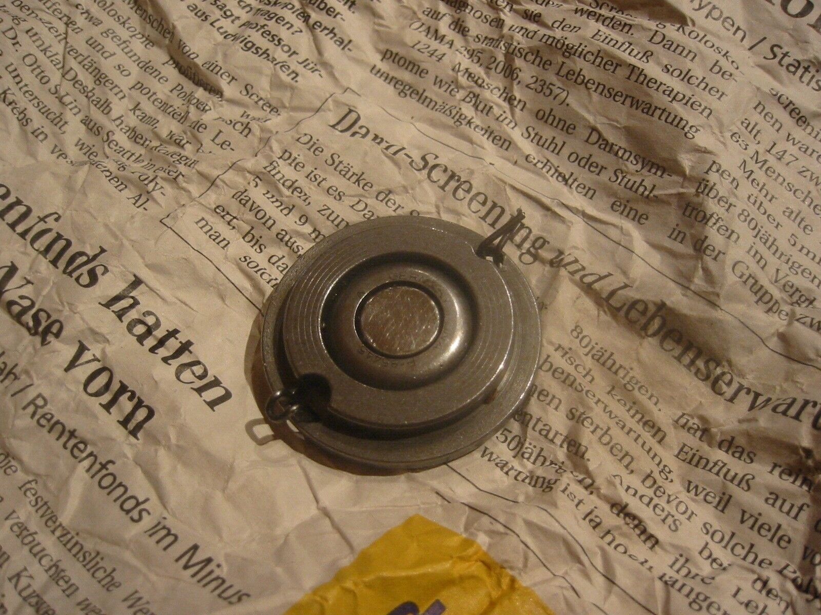

    Nein, habe ich nicht! Kann das die Ursache sein? Zur ist es so:
    Anfahren im 1. Gang nur möglich bei fast Volllgas und dert 4. Gang geht nicht. Vielleicht verstellt oder nicht korrekt justiert (vielleicht fahr ich im 2. Gang an!?). Werde morgen noch mal schauen. Ist denn die Kupplung laut Bild korrekt eingebaut (Trennpilz)?

    der Pilz ist nicht aufm Foto, der kommt ausm Kupplungsdeckel raus
    die Andruckplatte kommt auf die Kupplung, und die sitzt bei dir korrekt (hier drückt der Pilz drauf)
    einölen wäre nötig gewesen, also nochmal raus und alle beläge vorher schön einölen

    Ja der Keil und die Unterlegscheibe sind korrekt eingesetzt. Die Andrückplatte ist mir runtergefallen, da hatte ich drei Teile (Platte, Mittelteil und den Drahtring), kann man auch genau andersrum montieren, daher mein Bild.

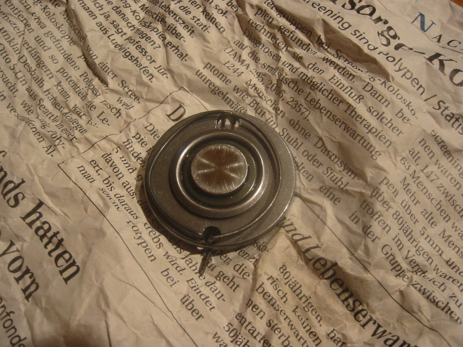

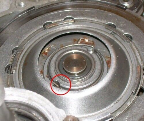

    so, bitte
    hattest recht, du hast da wohl die andruckplatte falsch zusammengesetzt ;)

    sieht aber auf deinem Foto oben nicht so aus, der äußere Ring ist dort doch falschrum drin (nicht der Drahtring, ich mein die "Fassung" vom gelagerten Innenteil)

    Ist doch so wie auf Deinem (linken) Bild! Oder? Werde gleich nochmal prüfen....! Aber kann das die Ursache sein?

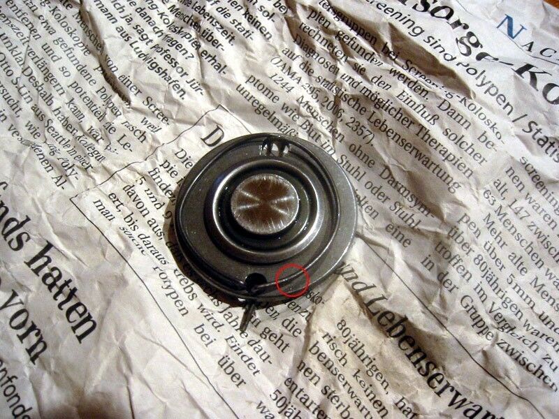

    • November 2, 2006 at 11:57
    so, siehe die beiden Bilder im Anhang
    du hast hier diese Kante drin, bei mir ist diese Kante auf der Unterseite
    verstehst?
    obs die Ursache ist vermag ich nicht zu sagen, jedoch sollte es azf jeden Fall in Ordnung gebracht werden, gut möglich dass sich deine Probleme dann von allein gelöst haben

    • November 2, 2006 at 16:21
    Ja, das war bei mir umgekehrt, kann aber eigentlich nicht die Ursache sein. War eben im Scooter-Shop, habe da neue Beläge gekauft. Mal sehen....!
