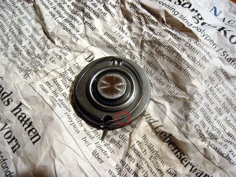

    Anfahren im 1. Gang nur möglich bei fast Volllgas und dert 4. Gang geht nicht. Vielleicht verstellt oder nicht korrekt justiert (vielleicht fahr ich im 2. Gang an!?). Werde morgen noch mal schauen. Ist denn die Kupplung laut Bild korrekt eingebaut (Trennpilz)?

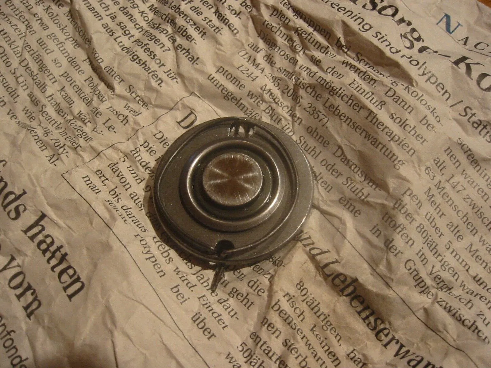

  • Ja der Keil und die Unterlegscheibe sind korrekt eingesetzt. Die Andrückplatte ist mir runtergefallen, da hatte ich drei Teile (Platte, Mittelteil und den Drahtring), kann man auch genau andersrum montieren, daher mein Bild.

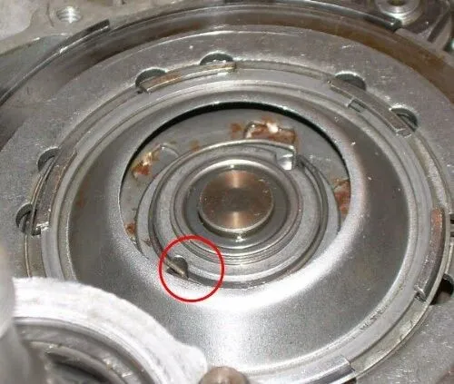

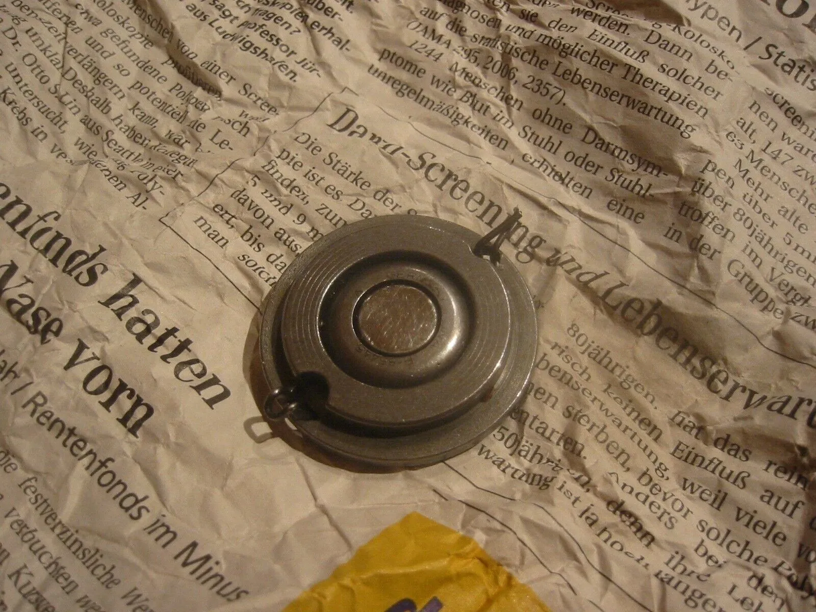

  • so, siehe die beiden Bilder im Anhang
    du hast hier diese Kante drin, bei mir ist diese Kante auf der Unterseite
    verstehst?
    obs die Ursache ist vermag ich nicht zu sagen, jedoch sollte es azf jeden Fall in Ordnung gebracht werden, gut möglich dass sich deine Probleme dann von allein gelöst haben
