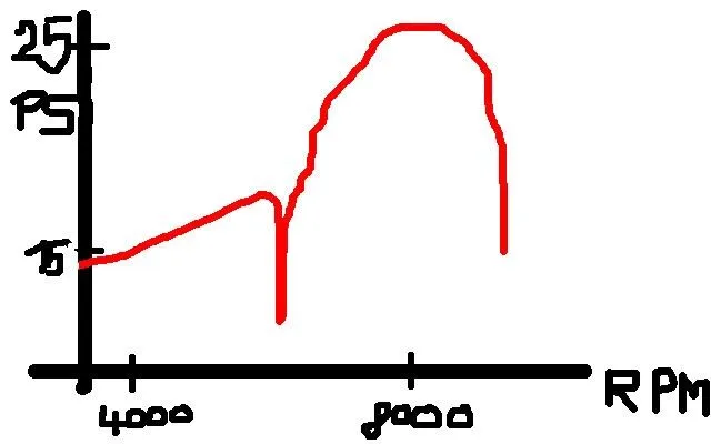

    Nein nein, ist kein generell zu spitzes Band sondern ein Einbruch vor Reso
    Hier mal ein ungefakter Ausdruck vom Popometer-Prüfstand!

    • December 4, 2009 at 15:22
    • #95
    evtl ein kurzes überfetten vor reso? ist häufig der fall, hört man oft daran, dass der viertaktet oder spuckt. also der pfeift dann nicht so geil hoch sondern macht erst sonn BRRRRRRRRRRRRR und dann knallter voll durch.
    kriegste weg indem du HD noch größer machst, dafür nadel tiefer hängst.
    ggf hilft auch anderes mischrohr bzw nadel mit ner anderen steigung.
    das popometerdiagramm ist aber schon bei vollgas, oder?
